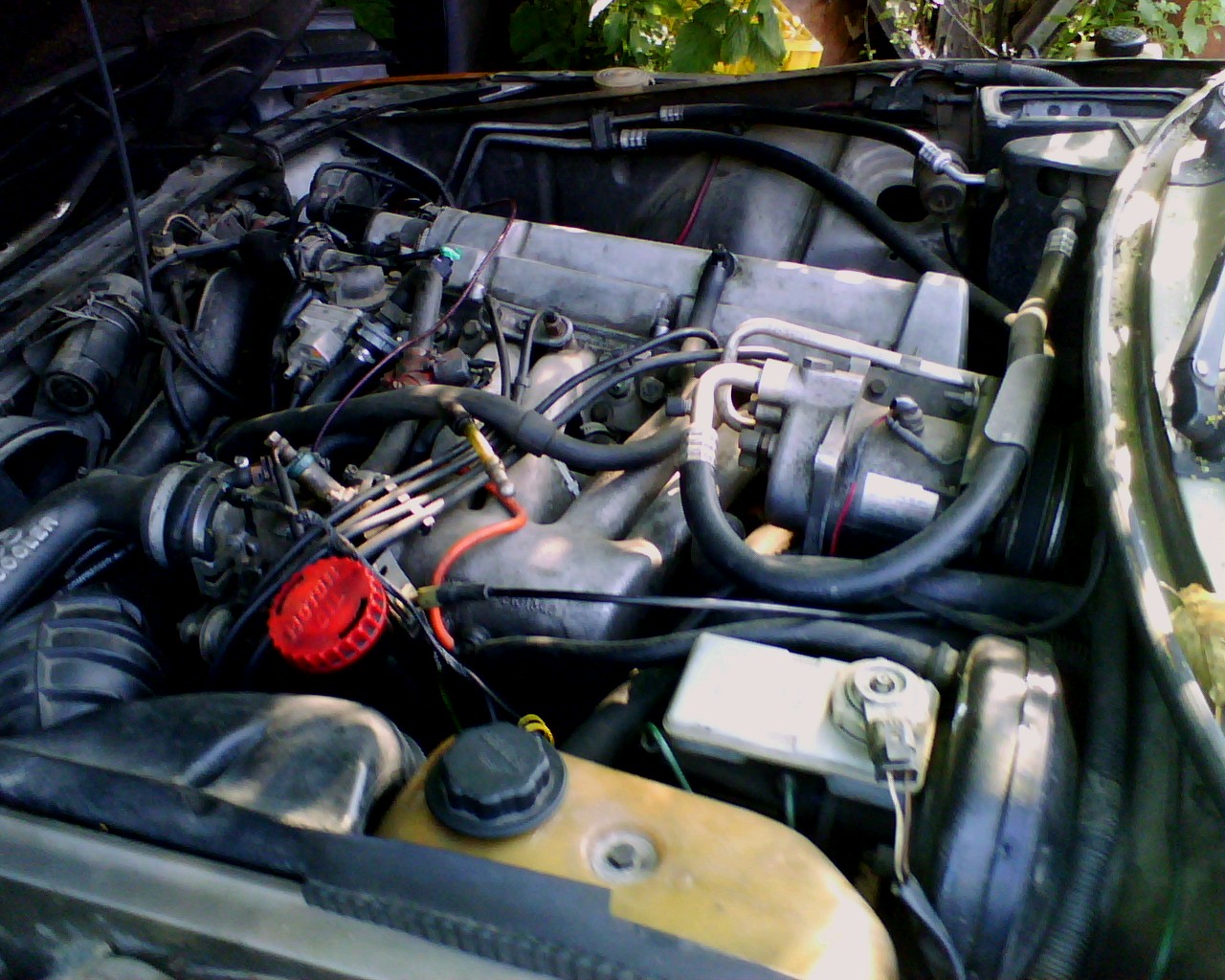

Sooo, das ist der alte Scrollkompressor (Foto ist aus 2010 als er gekauft wurde, und jaaa da war vieles nicht am Platz:rolleyes:)..........vom anderen muss ich noch Fotos machen......zu meinem Wunder musste ich feststellen, dass ich den Motorraum einige Jahre nicht abgelichtet habe :eek:

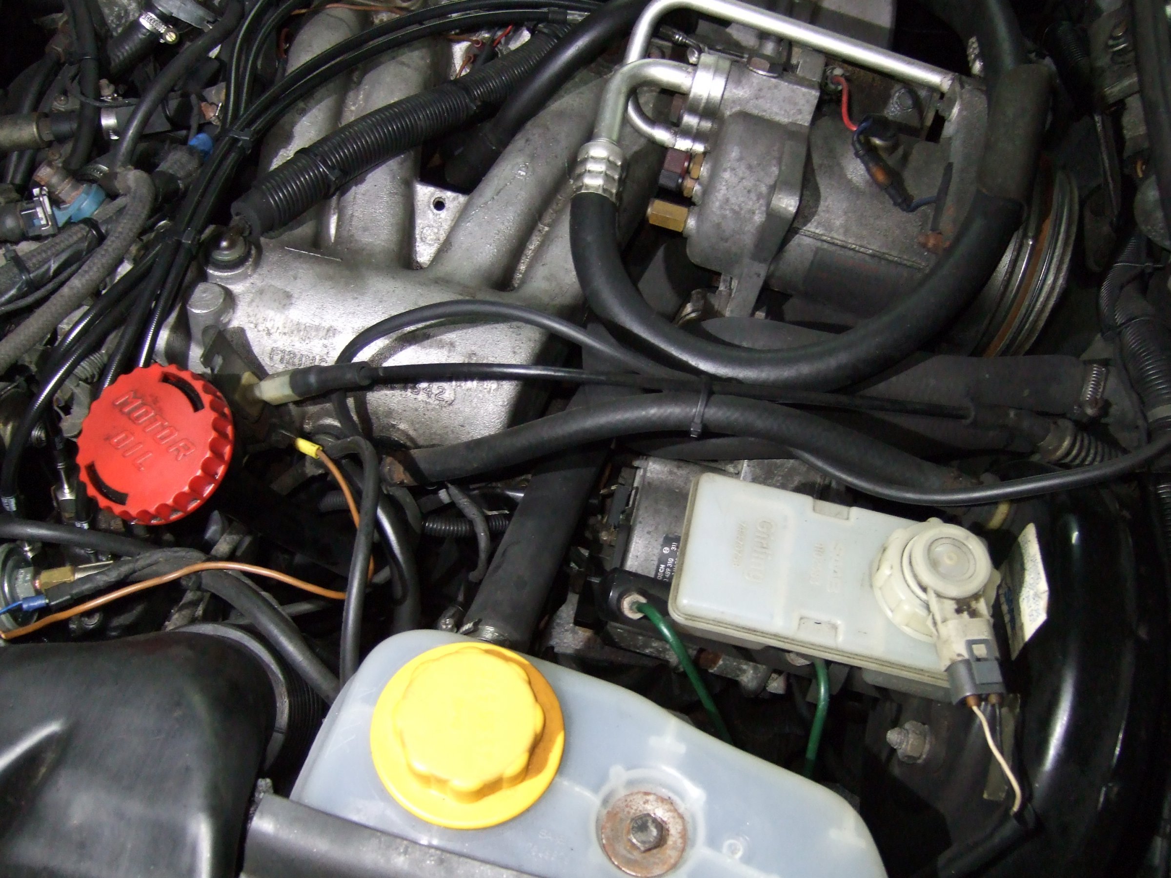

Da ich ja erst kürzlich einen gekauft hab, kann ich mit einem Foto dienen :smile:. Hab ihn seinerzeit leider nicht von allen Seiten fotografiert. Gekauft hab ich ihn nach Produktbezeichnung. Hat für meinen 92er glücklicherweise gepasst.

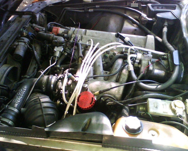

So, das Foto ist auch schon paar Jahre her........bin mir nicht sicher ob es der andere Kompressor ist, aber am Draht gibt´s eine Lüsterklemme könnte sein.
Ich glaube das Gehäuse ist bei allen gleich, nur die "innereien" sind anders
