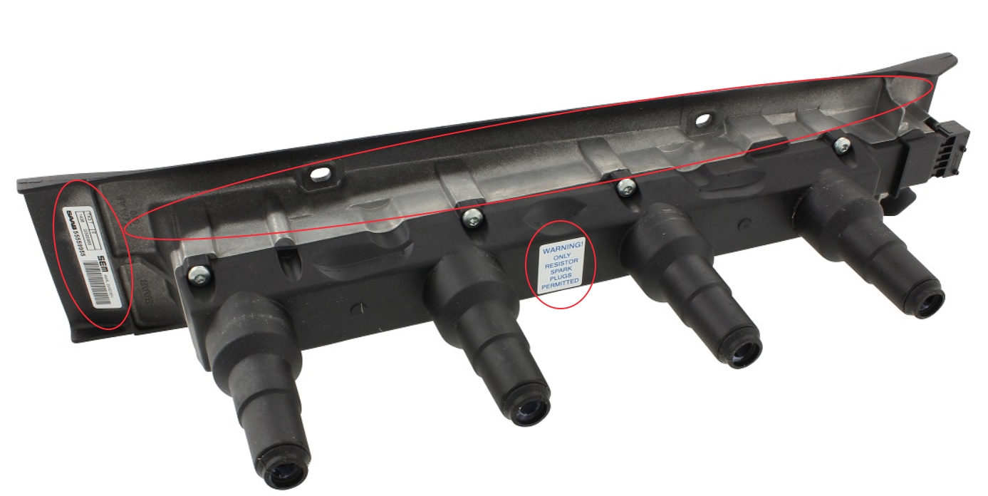

Ich kanns nicht beurteilen obs die orginale ist, muss mich auf sein Wort verlassen...frag mich in 1-2 Jahren nochmal ob sie gehalten hat ...
Ich kanns nicht beurteilen obs die orginale ist, ...
Wurde hier im Forum schon ausgiebigst diskutiert.
M.Einnerung n. zeigen nur die originalen DI-Boxen folgende Merkmale:
1) Aufkleber von SEM mit Produktionswoche
2) Warnaufkleber ziemlich mittig
3) unscharfer Lackierübergang zwischen schwarz und alu-farben
siehe (meine) Markierungen in dem Bild von http://www.schwedenteile.de/zuendbox-zuendspulen-schwarz-original-saab-9-5i-98-10-p-61527.html
