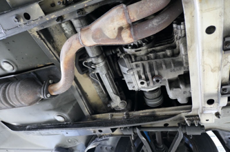

Nun ging es los. In den Folgetagen die Demontage, Trennung von Getriebe und Motor. Der Haarriss = eher ein Haarbündelriss. 7.png.1e9c06004344eab0702b5f3b5fe735de.png

Die Antriebswelle links war der Grund für das Mördergeräusch. Die Vorbesitzerin scheint wenig Feingefühl gehabt zu haben, aber das Auto fuhr noch. Sogar mit Auslaufgetriebe.

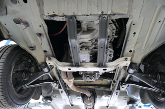

Immerhin - die Karosserie, Bremsen, sogar Achswellentunnel, 8.png.5a75e83509460a122bb49a51b6e1c70f.png Radkästen und -läufe, Unterboden, Motorraum - alles in nahezu rostfreiem Zustand. Der Saab stand wohl immer trocken.
Der Motor ist ausgebaut14.png.7784c361260939500cf043690d220b98.png. Also habe ich mit meinen beiden linken Händen den Motorraum bearbeitet, mit dem Dremel entrostet, geschliffen, grundiert, lackiert, gewachst. Die Vorhalterin erhielt einen handgeschriebenen Brief (das gibt es noch). Sie rief unverzüglich und überglücklich an, wünschte mir viel Glück und Erfolg mit dem tollen Auto.

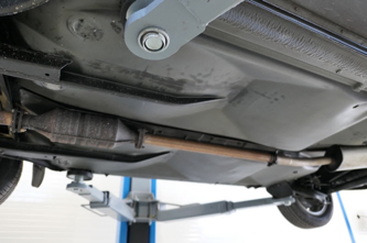

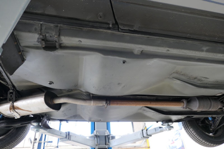

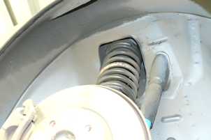

Zwischendurch dann zum Trockeneisstrahlen nach Lindlar. Ergebnis: ein 29-jähriger Unterboden strahlte sauber, sah aus wie neu:top:.

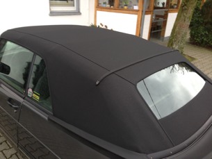

Anfang Januar war das neue Dach komplett mit Heckteil, Innenhimmel, überarbeiteten Spriegeln vorne und hinten und gut funktionierendem Dachgestänge ohne Ausschlag (nur kleine Bearbeitung war nötig) montiert.
Die Innenverkleidungen mit grauem Alcantara neu bezogen. Gutes Wetter. Offen vom Sattler direkt in die Scheune. Schon wieder 20 km gefahren. Nun sind es schon fast 70 km Saabkilometer.

zuvor gesichert. Im Anschluß wieder zu dem Trockeneisstrahlmann nach Lindlar. Es fehlte noch hinten rechts, das Eis war damals nicht ausreichend. Auch der Motor wurde gestrahlt, der gesamte Unterboden 3 x mit Brunox bearbeitet und anschließend nach ausreichender Ablüftung des konservierenden Öls mit klarem Unterbodenwachs bearbeitet. Hohlräume des Unterbodens vollgepumpt mit Konservierung.

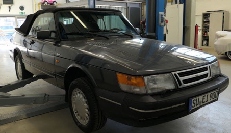

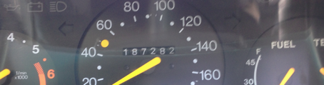

Mein Saab 900i Cabrio: EZ 05. Mai 1989, Odoradograu Nr. 204B, Gesamtlaufleistung 187400, 2,0, 126 PS (reicht locker!)
mit grauem Stoffsofa, Dach schwarz. Teppiche schmutzig. Patina im Lack mit leichten Kratzern und ein paar Beulen, auch durchaus unschöne dabei. Die SaabGeschichte ist nahezu ohne Lücke, selbst mit einem SaabMeister aus Mannheim, der dieses Auto langjährig im Service hatte, habe ich telefoniert. Eine Lücke lässt sich leider nicht schließen – einer von 4 Vorhaltern ist verstorben.

Übrigens ist der Avatar der Radkasten in SAUBER nach der Trockeneiskur.

Fertig ist das Dach Juchhe. Unbenannt11.png.b62906de0c88880cc8ac14a1b85a309a.png und ALCANTARA IN DEN TÜREN Unbenannt12.png.042aa9068d6eeb09e054194249bd3f5c.png
