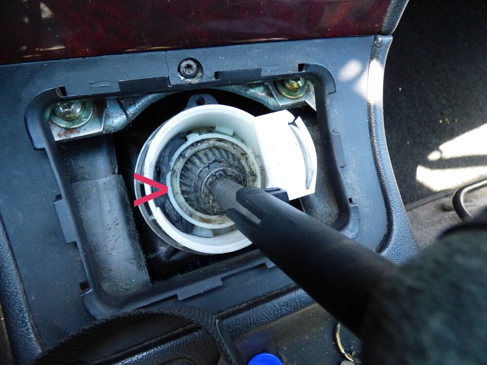

Ich denke wohl- Habe keine Lust jetzt raus zu gehen, den Schaltsack hochzukrempeln, um ein Bild von der (auf der rechten Seite befindlichen) Begrenzung zu machen (die sehr wohl weiß ist)....
Klarheit bringt nur ein Bild von ihm (mit Pfeil)
René hat es schon richtig erkannt. Die Sperre für den Rückwärtsgang ist nicht gemeint und dürfte auch
nichts mit dem Problem zu tun haben. Ich meine das ringförmige (auch weiße) Teil, das weiter unten sitzt.
Hier das versprochene Foto.

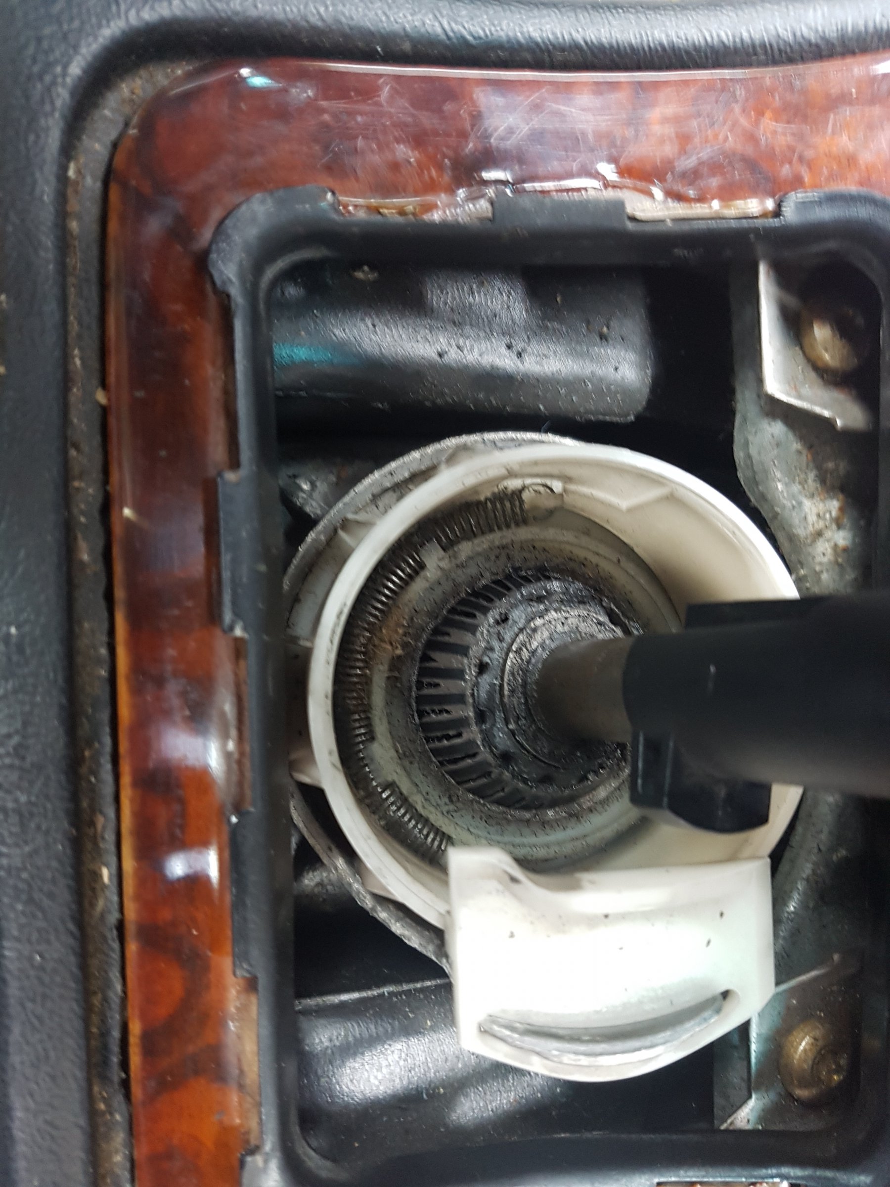

Da fehlt die Feder
Das ist natürlich übel. Wo bekommt man so etwas her? Im E-Teile-Handel wohl eher nicht.
Hat vielleicht jemand das Teil aus einem Schlachtfahrzeug?
So muss das aussehen.
Die Nasen zum Einhaken der Feder müssen natürlich auch noch intakt sein.

Genau das meinte ich.
Kommt nur das Teil an der Spitze des Pfeiles hoch, bzw. ist locker?
Oder das ganze , große, Teil, welches Dein Pfeil etwa mittig schneidet?
Hallo René,
nur das Teil in der Mitte. Deshalb hat vermutlich die Werkstatt
die Knetmasse hineingedrückt. So wie es auf dem Bild ist, schaltet
sich alles wunderbar. Aber hin und wieder wandert das Teil nach oben
und dann "rührt" man im Getriebe.
Ich denke, diese Knetmasse nützt überhaupt nichts, da sie
nicht fest wird. Ich könnte mir aber vorstellen, dass es mit
Silikon funktionieren könnte.
Gruß Frank
