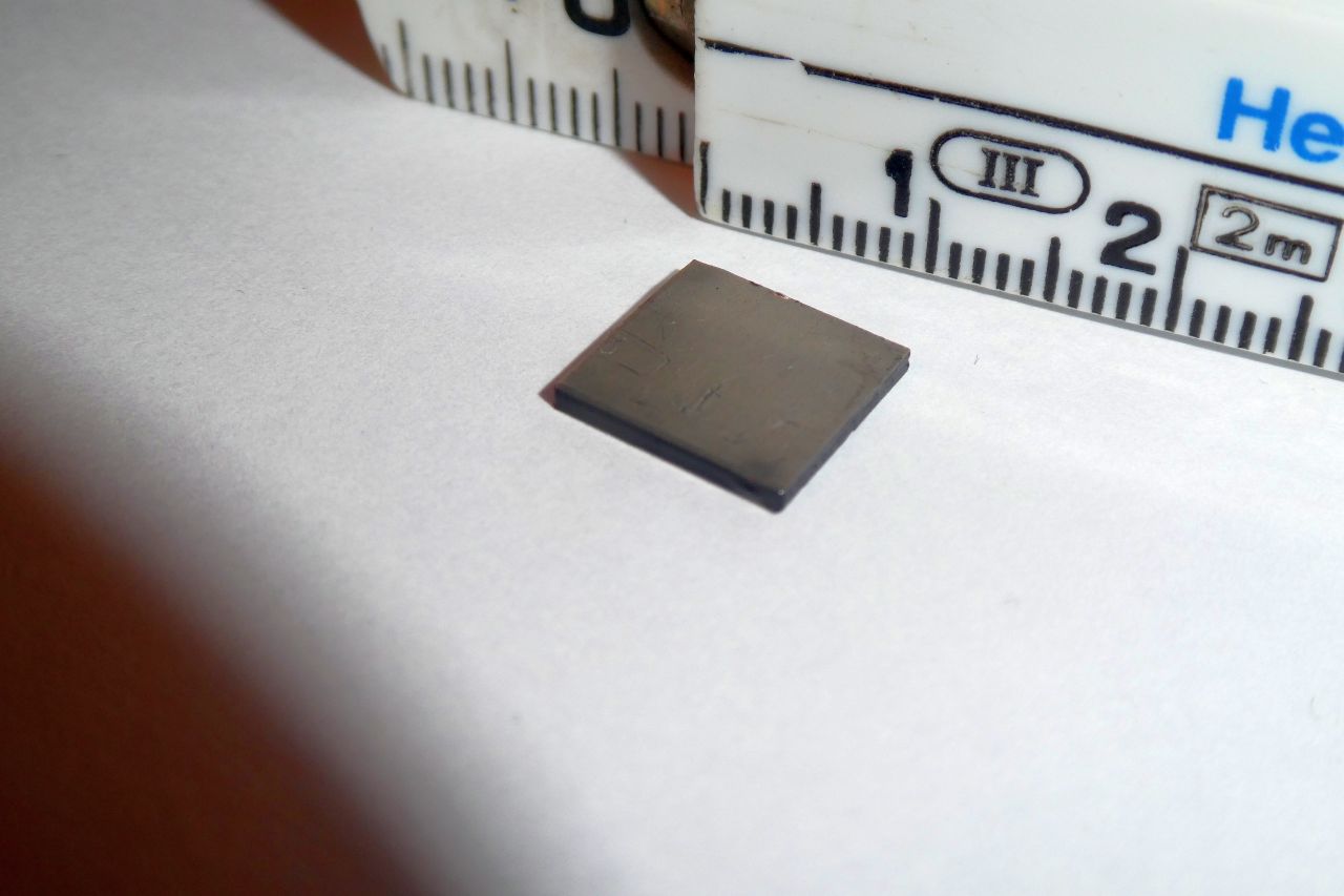

Bin grade dabei die Scheinwerferwischer nicht nur zur Arbeit, sondern auch zur Rückkehr in die Ruheposition zu überreden.
Das Problem ist nicht mechanisch, sondern wohl elektrisch/elektronisch. Es scheint an der Thermosicherung zu liegen.
Bei mir habe ich ein solches unbeschriftetes Plättchen gefunden. Verglichen mit dem Bild in #38 war da offenbar schon mal jemand vor mir dran.
Ist nicht massiv, sondern eine Art Sandwichmaterial. Und das scheint sich „abgenutzt“ zu haben. Der Motor läuft 2-3 Sekunden und wird dann immer langsamer bis zum Stillstand (ohne Last). Das war mal anders. Kurzgeschlossen, also ohne Plättchen, surrt der Motor lustig vor sich hin …
Da elektronische Bauteile so gar nicht meine Welt sind, könnte mir wohl jemand mit einem Link zu einem passenden Ersatzteil helfen, oder mit Suchbegriffen für Dummies?

RF0308-000 LITTELFUSE dürfte das gleiche sein. Ob 1,25A oder 1,5A musst du dann für dich entscheiden.
Ansonsten suche nach Polyfuse und dann per Bildersuche diese Bauform suchen.
Nein, das scheint noch die Originalausstattung zu sein, die habe ich bei meinen offensichtlich bislang ungeöffneten Motoren auch immer wieder vorgefunden.

Ja, hab` ich eigentlich. Inklusive der ins Leere laufenden Links.
Aber bei der Suche bin ich gescheitert (Zahlungsart, Mindestbestellmenge, Lieferzeit, …). Sonst hätte ich die Frage so nicht gestellt …
Deine „RF03…“-Angabe hat dann geholfen, Danke dafür. Nächste Woche weiß ich hoffentlich mehr.

Ich hatte mal welche mit Beinchen an ein Stück doppelseitige Platine gelötet und die dann an die Stelle des Originals gesteckt. Die eigentliche Fuse lag dann oben drauf. Bei Reichelt z.B. die PFRA 075
https://www.reichelt.de/de/de/shop/produkt/rueckstellende_sicherungen_max_40a-60v_6_3s-35209

So, die Wischer laufen wieder in ihre Ruheposition und stoppen dort.
Elende Fummelei, diese RF308-000 sind echt winzig. :stoned:
