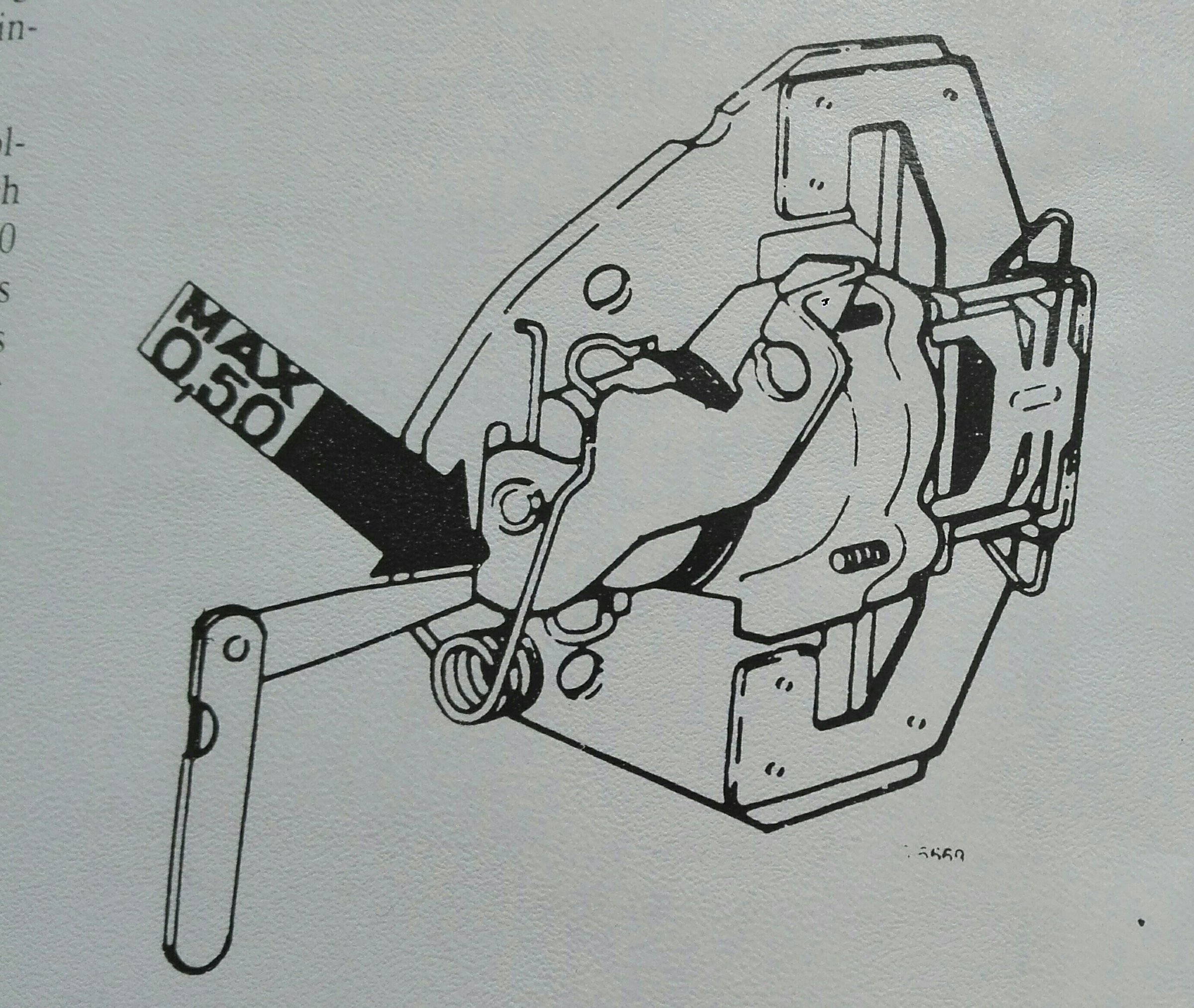

So sieht das aus:
IMG_20180605_184956.thumb.jpg.af916c292acb99f25c60af71c785f2d8.jpg IMG_20180605_185030.thumb.jpg.00e86cbf2b41db3d2954fc47318cb877.jpg
DANKE !

Genau die richtige Sichtweise! Und dann noch einmal in Ruhe lesen, wenn man daneben sitzt und man sieht viel klarer. Wird schon :top: und wenn nicht, nochmal fragen. Ich hab neulich beim Einstellen übrigens folgendes gemacht um nicht ständig unter die Karre kriechen zu müssen und zu gucken, ob ich schon bei 0,5mm bin:
0,5mm starken Kabelbinder zwischen Joch und Hebel eingeklemmt, der eine große Mutter unten dran hatte. Darunter ne Blechschüssel. Ab in den Innenraum und einstellen. Wenn's klong macht, sind die 0,5mm erreicht.
