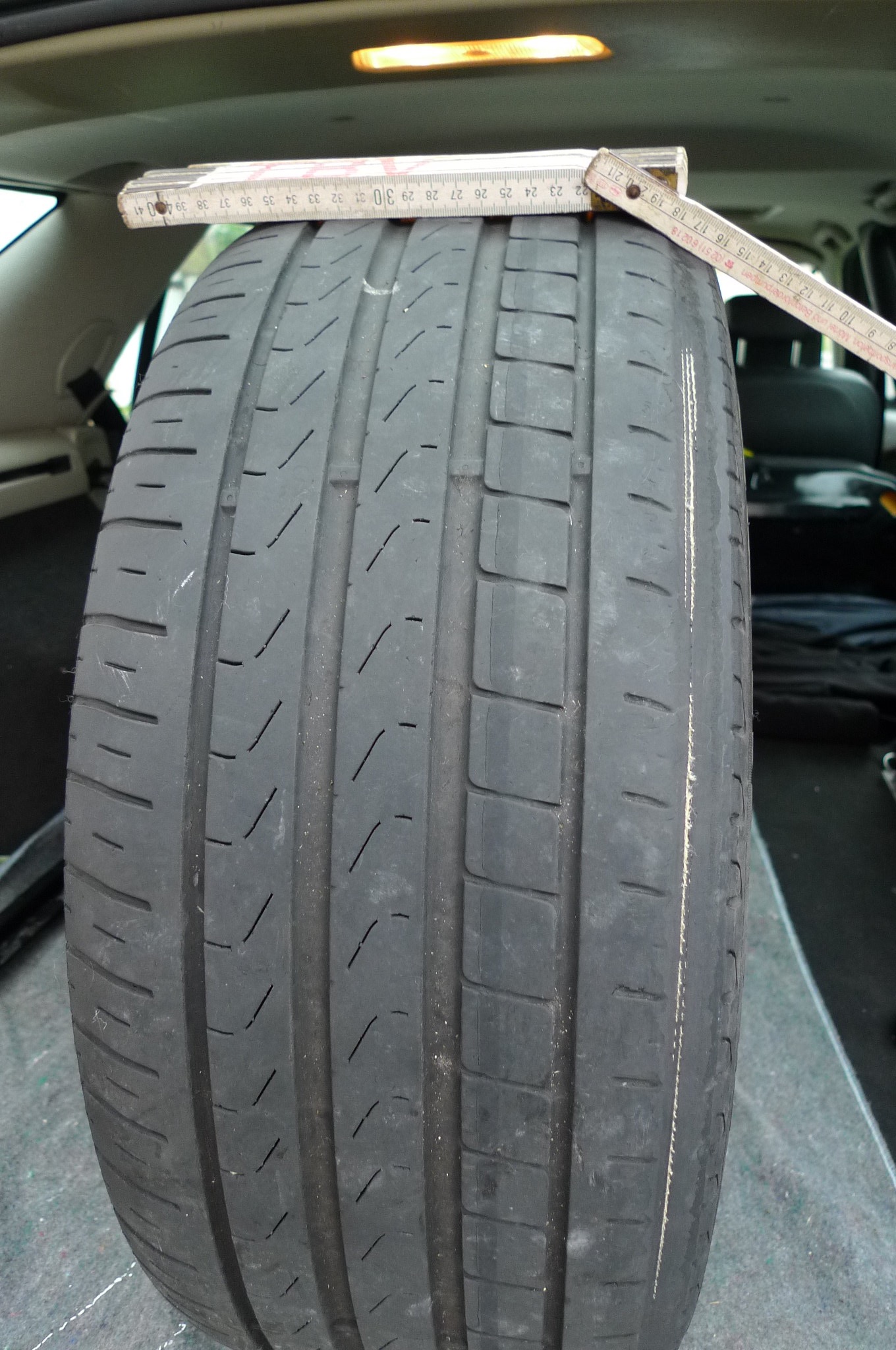

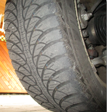

Hallo Gemeinde,

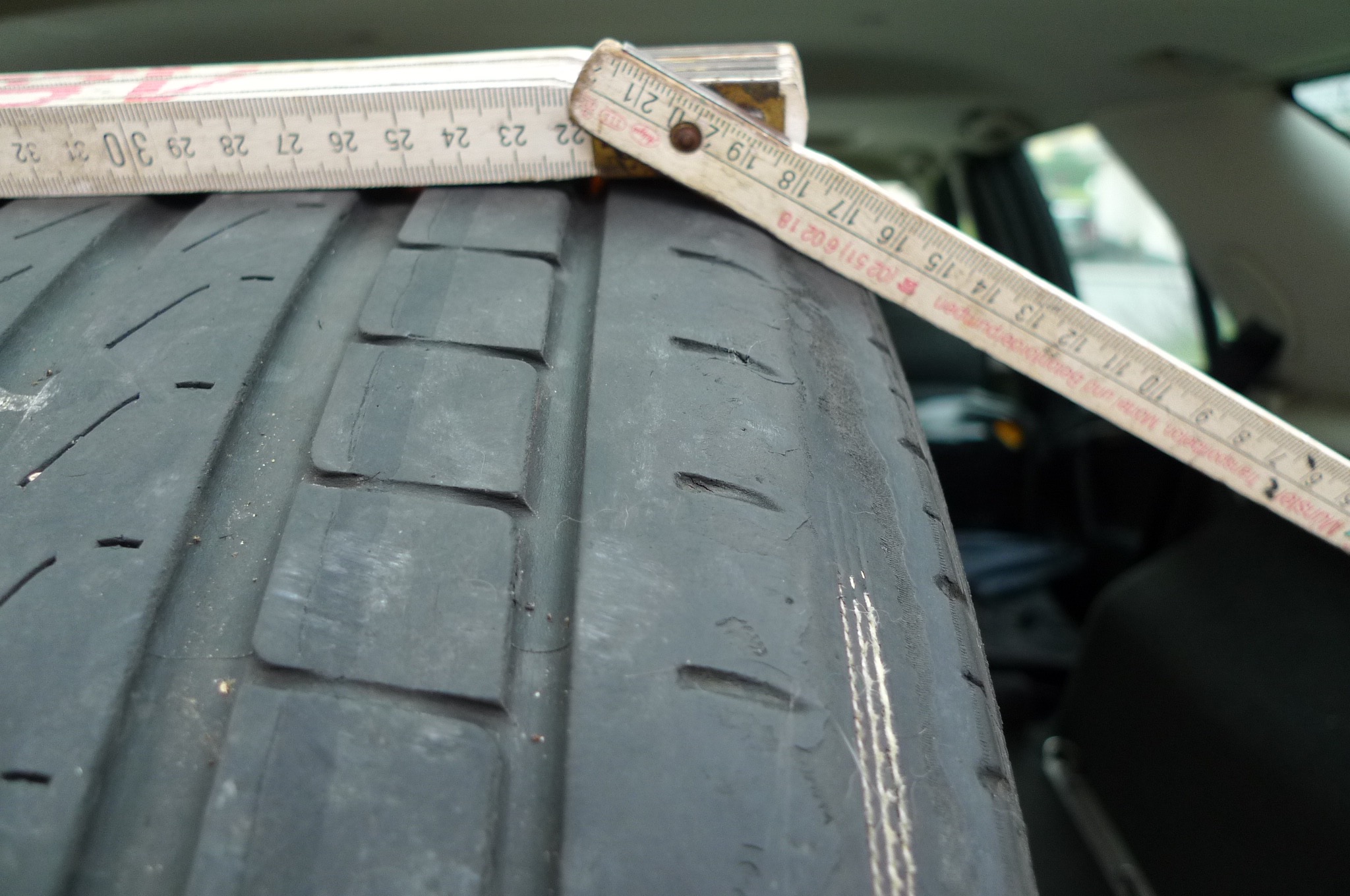

Zum folgenden Reifenbild der Vorderachsenräder kann ich mir absolut keinen Reim machen. Der aufliegende Zollstock verdeutlicht die eigenartige Verschleissszone , da kommmt schon die Karkasse zum Vorschein. Beide Räder sind betroffen, links mehr als rechts.
Das Profil des Reifens hat aussen knapp 4 mm, innen gut 2 mm. Die Achse bzw Karosserie ist auf Kontakt/Schleifspuren untersucht - Federn sind O.K. Ende 2016 wurde die Achsgeometrie überprüft und nachjustiert. Der Reifendruck beträgt 2,8 bar, da habe ich wg. entsprechender Erfahrung immer ein Auge drauf.
Schönes Wochenende
PG2
Hatte ich bei meinem auch,dann wurde die Achsgeometrie nicht korrekt justiert.Nach der Achsvermessung und einstellung trat es bei mir nicht mehr auf.
So eine ausgeprägt rinnenförmige Abnutzung hab ich noch nicht gesehen - da hätte ich auch als erstes nach einer Schleifstelle gesucht! :eek:
Von der HA meines 9-5 kenne ich aber ganz ausgeprägte, im Zeitraffertempo auftretende Innenflankenabnutzungen (ebenfalls bis auf die Karkasse bei außen fast neuwertigem Profil) bei falscher Spur- und Sturzeinstellung, so dass eine Kontrolle der Achsgeometrie an verlässlicher Stelle ebenfalls mein nächster Schritt wäre.
Der Reifenfachbetrieb deines Vertrauens kann dir sicher etwas zu diesem Schadensbild sagen...
"So eine ausgeprägt rinnenförmige Abnutzung hab ich noch nicht gesehen" ! genau das war der Satz des Meisters, dem ich das Rad gestern zeigte. Nach der spärlichen Info im Haynes vermute ich jetzt mal in erster Linie das toe-setting ; Vor - noch eher den Nachlauf der Vorderachse.
Montag Nachmittag ist der Termin zur Vermessung, dann sind wir hoffentlich etwas klüger- und ich etwas ärmer.
Es ist nicht so , daß ich den Mitmenschen nicht vertraue, aber um es mit den Worten eines Altkanzlers zu sagen "Es ist wichtig vorher zu wissen was hinten rauskommt". Ich melde mich dann nochmal.
Schönen Samstag
PG2

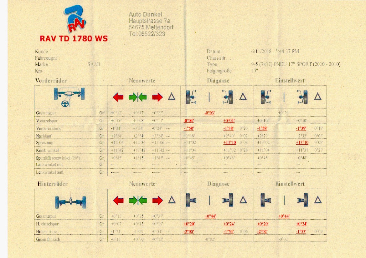

Hallo Gemeinde,
kein guter Saab-tag heute. Die Achsvermessung - (Anhang-) ergab ein horribles Bild der Reifengeometrie. In der nicht-Saabwerkstatt riet der Meister, die Federbeine vorne herauszunehmen, stabile Scheiben einzuschweissen nachdem die Löcher der Karosserie "verlängert" sind. Eine ziemliche Prozedur also. Insgesamt müsste die Spur um 5 mm nach aussen verlegt werden, das sei bei tiefergelegten Autos oft der Fall. Nun, meine Kiste hat ein Sportfahrwerk serienmässig. Zunächst habe ich die Behandlung in der Werkstatt abgebrochen, denn nach deren Aussage ist weder die V'A noch die HA einstellbar.
Ich kanns kaum glauben.
Hoffentlich ist der Anhang lesbar, der Werkstattdrucker hatte Farbmangel.
Interpretationen bzw Tipps sind heiss ersehnt.
Einen regenarmen Abend wünscht
PG"
Hab ich mir gedacht,wenn auch nicht so krass.Rein Theoretisch sind 5mm aber nicht viel,die kann man schon noch hinbekommen,aber da wird von den Experten sicher noch was kommen.Einfachste Lösung wären natürlich Spurplatten/verbeiterungen,aber ich denke das haut nicht hin.
Den Sturz an der Vorderachse kann man nicht einstellen, Sturz und Spur an der Hinterachse schon. Die Vorderachse ist im Sturz doch nur ein halbes Grad raus aus dem Fenster wenn ich das richtig erkenne, das soll solch ein krasses Verschleißbild erzeugen? Sportfahrwerk serienmäßg heißt Aero-Fahrwerk mit gerade einmal 10 mm Tieferlegung, das muss normalerweise passen. Die Aussage, dass das typisch für tiefergelegte Fahrzeuge sein soll, kann so nicht stimmen. Die Sollwerte sind laut Protokoll für das Aero-Fahrwerk.
Wobei die Einstellwerte laut Protokoll immer zu prüfen sind. Mein Vermessungsmensch hat immer die falschen Werte im Rechner. Auszug aus dem WIS kann helfen. Hier passen die Werte allerdings.
Vorne lässt sich der Sturz mit Sturzkorrekturschrauben oder Langlöcher am Achsschenkel einfangen. Das ist aber mehr Arbeit und Kostenintensiver als die Shims zur Sturkorrektur der an der HA...
Das die Buchsen aber alle in Ordnung sind und der Luftdruck überall stimmte war bei der Messung sichergestellt? Unfallfahrzeug? Nachbauquerlenker mit falschen Abmessungen? Andere Optionen bleiben bei solcher Abweichung eigentlich nicht?

Ich denke, dein Verschleißbild ist vor allem der Nachspur zu verdanken. Der hohe Sturzwert spielt da zusätzlich mit rein, aber grundsätzlich hat auch der 9-5 einen positiven Vorspurwert, d.h. die Vorderräder stehen in Ruhe vorne enger beisammen als hinten. Macht auch Sinn, denn durch den Rollwiderstand werden die Räder nach hinten, also auseinander gedrückt. Bei dir ist aber der Vorspurwert negativ, d.h. die Räder stehen schon in Ruhe V-förmig auseinander. Der Effekt wird beim fahren also verstärkt... in welchem Maße ist auch vom Zustand der Querlenkerbuchsen abhängig...

Du kannst versuchen, die Verschraubung von Federbein und Achsschenkelgehäuse zu lösen und neu zu verschrauben, während du dabei letzteres kräftig in eine neutralere Sturzposition hebelst (also unten nach innen drücken. Zwar ist das ganze anders als bei anderen Modellen (z.B. gerade am Golf 3 gemacht) nicht zum Einstellen des Sturzes gedacht, meiner Erfahrung nach aber doch nicht ganz spielfrei. So hatte ich nach der Erneuerung eines Radlagers eine Schrägstellung des Lenkrades, die zuvor nicht vorhanden war, und die ich auf diese Weise wieder beheben konnte - ich gehe also davon aus, dass da doch eine relevante Verstellmöglichkeit vorhanden ist. Vielleicht kriegst du so auf beiden Seiten den Sturz etwas besser hin, wenn nicht sogar in den Referenzbereich, und in Verbindung mit der nun korrekt eingestellten Spur wäre ich nicht ganz pessimistisch, dass sich das Reifenbild künftig verbessern sollte.

Jetzt hat man mir erklärt, daß die Fronträder vorne weiter auseinanderstehen sollen als hinten,(V-form in Fahrtrichtg.) wg des Frontantriebs. Bei Hecktrieblern sei es eben andersrum. [...]

Ich fürchte das wird eine größere Baustelle: wenn die Teile 300tkm drauf haben und nicht doch schon mal gewechselt wurden, dann wäre sinnvoll sowohl Stoßdämpfer als auch alle Buchsen zu wechseln. Die meisten Foren-9-5er fressen ihre Stoßdämpfer innerhalb von 100tkm und auch die Buchsen an der VA halten kaum 250tkm... Würde mich sehr wundern, wenn dein Renner fahrwerksmäßig wirklich noch fit wäre...

Gestern sind die "notwendigsten" Arbeiten an der HA gemacht worden. Mit eurer Hilfe und Platonoff habe ich shims eingebaut. 1,3 mm pro Seite. Dazu wurden 2 Bleche als Formmodell bestellt um Edelstahlkopien zu ermöglichen. Die Querlenkerlager scheinen noch in Ordnung zu sein, lassen sich vielleicht etwas zu leicht bewegen, Spiel haben sie aber nicht.
Grössere Sorgen machen die Hilfsrahmenbuchsen der VA, wahrscheinlich auch für die Poltergeräusche verantwortlich. Die 2 hinteren sind gerissen, Ersatz in PU- ausführung sind bestellt. Hier schaut das Ganze relativ einfach aus Saab 9-5 Subframe Bushing DIY.
Wenn ich mich richtig erinnere, sollen nur max. 3 Shims á 0,3 mm eingebaut werden - da liegst du drüber. Wenn soviel nötig ist, um den Sturz wieder in den Normbereich zu bringen, bringt mich das zurück zu der Frage:

An meinem 900II habe ich gerade dieses Bild an den Vorderrädern:
- ähnelt ja deinem schon etwas (wenn auch nicht so ausgeprägt und rinnenförmig).
Hier war die Verbindungsbuchse zwischen QL und hinterer Stütze verschlissen (nach nur 20 Tkm :mad:), und auch wenn keine aktuelle Vermessung vorliegt (damals nach dem Wechsel aber erfolgt), kann ich mir gut vorstellen, dass das bei der Vermessung gar nicht so sehr auffällt, unter Fahrbedingungen aber durch die dynamischen Kräfte dann so verstärkt wird, dass so eine einseitige Abnutzung resultiert.
An der HA beim 9-5I war es damals ja bei verschlissenen äußeren QL-Buchsen das gleiche Bild, so dass mein Rat wäre, da einmal gründlich auch bei geringem Zweifel am Zustand zu wechslen und mit einem Rundumschlag (zunächst) für Ruhe zu sorgen.
..und dann noch was aus der 9-3III-Fraktion: ich hatte gerade ein ähnlich extremes Profil wie im Beitrag #1 vorne links und vorne rechts das ganze etwas abgeschwächt (ich habe leider kein Foto hierzu); bei der Achsversmessung wurden dann der linke vordere Querlenker gewechselt, weil die Buchsen defekt waren. Symptome während der Fahrt waren (bitte nicht schlagen, hätt ich schon früher abklären müssen) dass der bei schnellen Rechstkurven ab einer gewissen Querbeschleunigung recht abrupt zusätzlich eingelenkt hat - quasi als ob das Heck querkommt. War schon beim Kauf mit 140 tkm stark abgeschwächt und erst bei sehr hohen Kurvenkräften so (VK: "das ist die mitlenkende Hinterachse") und hat dann bis aktuell (350 tkm) stetig zugenommen und zuletzt kamen dann noch Geräusche beim überfahren von Bordsteinen hinzu. Beim Tausch der Koppelstangen ist das übrigens niemend aufgefallen. Freu mich jetzt wieder über das absolut stabile Kurvenverhalten...

Ich hatte am 9-3 ja auch max. 15-20 tkm Laufleistung auf neue Aftermarket-Querlenker geschafft. Erst mit den Meyle-HD ist Ruhe und ich komme momentan schon auf über 30t km damit. Neulich nachgeschaut / geprüft, absolut unauffällig.
