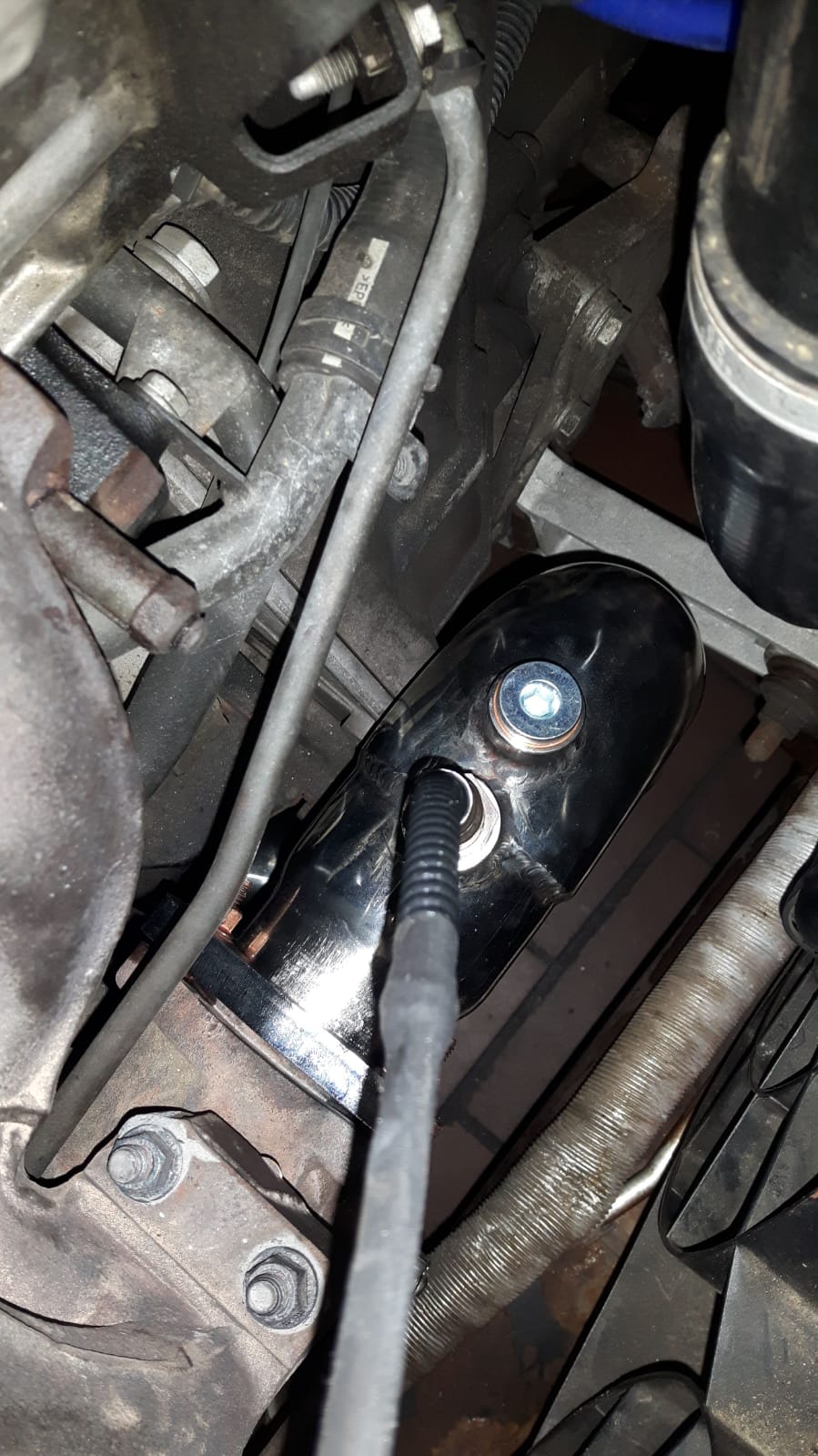

Downpipe ist auch drin.
Ein Krampf mit den elendigen Bolzen.

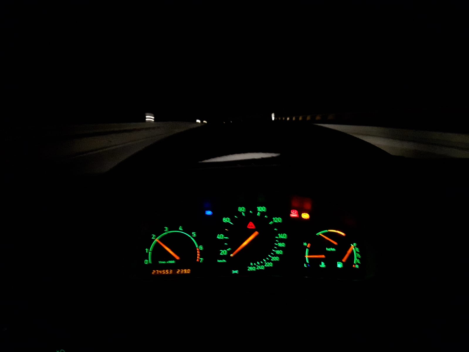

Warum der Fehler mit OP-COM und Tech2 nicht angezeigt wird aber mit dem Bosch-Tester schon ist mir derweil ein komplettes Rätsel.
Das sind übrigens 87km/h, dauert gar nicht lange und man kommt auch ohne Tacho klar wenn man die Drehzahlbereiche kennt :biggrin:

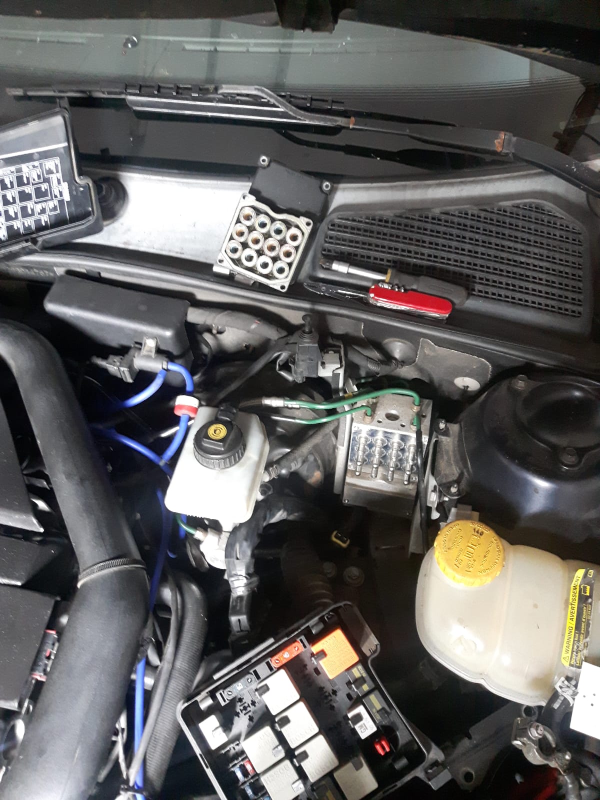

ABS-Steuergerät getauscht. Bei eingebautem Hydraulikblock ein Krampf keine Schrauben zu verlieren, eine ist weg und wart auch nicht mehr wieder gefunden.
Hoffentlich fällt die bei meinem Glück nicht irgendwann raus und bleibt im Hinterreifen stecken. Oder bei wem anders im Reifen.
Hab erstmal da wo ich sie vermute bzw wo sie rausfallen könnten zwei Magneten mit eingebaut damit das nicht passiert.
Da muss ich mir mal Ersatz besorgen.
Aber da ich ja jetzt zwei Einheiten hier hatte hat die eingebaute Einheit demzufolge natürlich wieder alle 6 Schrauben.

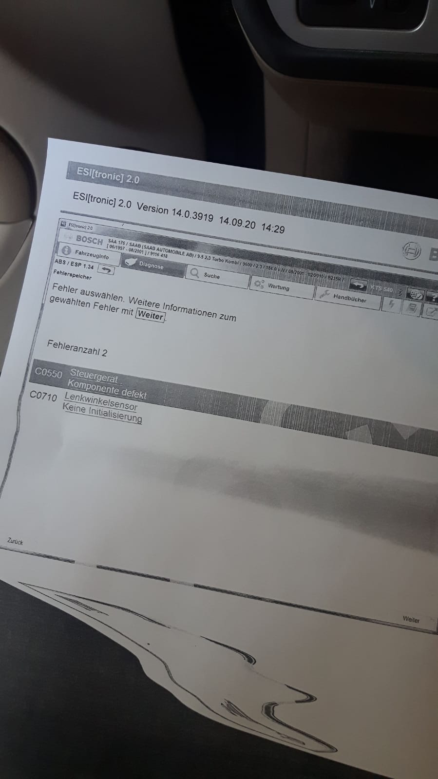

C0550 (Kommunikationsfehler) war jetzt weg, dafür C0551 (Steuergerät nicht programmiert) da.
Steuergerät ließ sich mit Tech2 trotzdem nicht programmieren. :rolleyes:
Latein am Ende :hmpf:

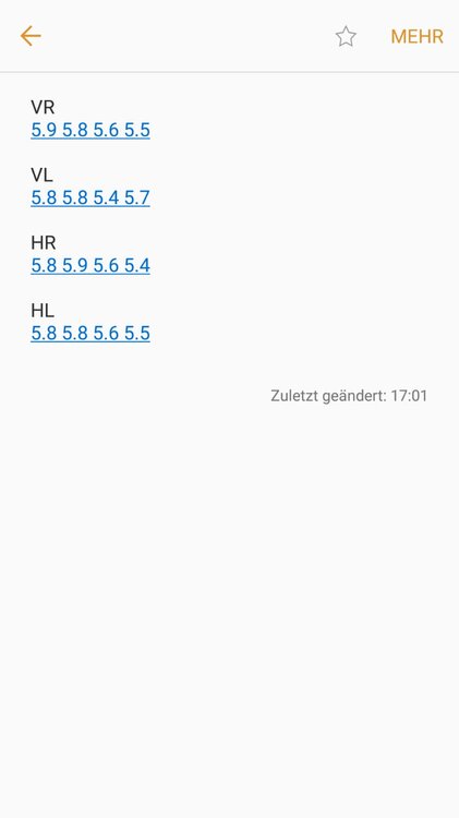

Gerade festgestellt, dass die Reifen jetzt 35.000km alt sind und schon 2.6mm Profil verloren haben.
Laut meiner Kalkulation halten die Goodyear Eagle F1 Asymetric 3 dann nur 85.000km bis sie runter sind.
Ist der 9-5 Aero so ein Reifenfresser oder liegt das an den Goodyear?

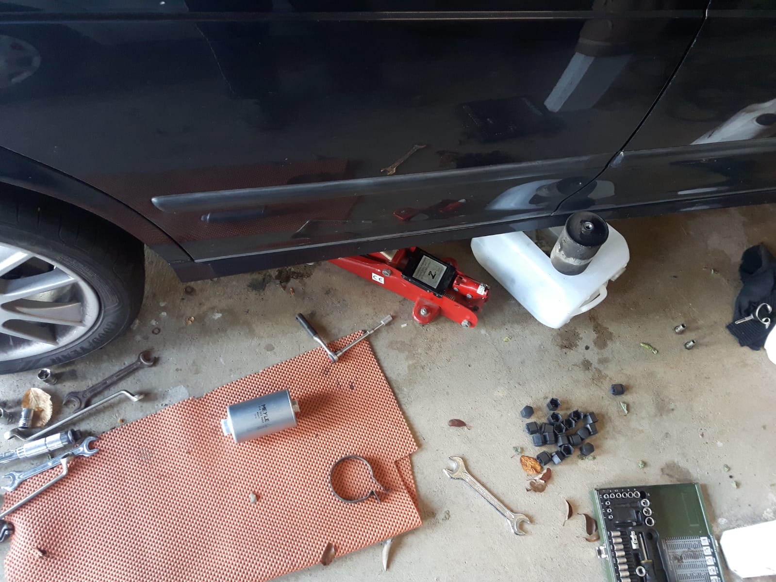

Nach 5000 Kilometern den Spritfilter gewechselt.
Die letzten 3000 Kilometer auch nur noch 90 gefahren. Weil wenn er zu wäre usw.
Interessehalber müsste ich den alten Filter eigentlich mal aufsägen.
Mittlerweile schon 2x 2h das Ladegerät an die Batterie gehangen. Nicht mehr gefahren seit dem Urlaub.
P.S
Die Kupferringe bei dem Meyle-Filter sind derweil Crap.
Ich weiß gar nicht wie viel Drehmoment ich gebraucht habe bis der dicht war.
Auf den nächsten Wechsel freue ich mich daher garantiert nicht :ciao:

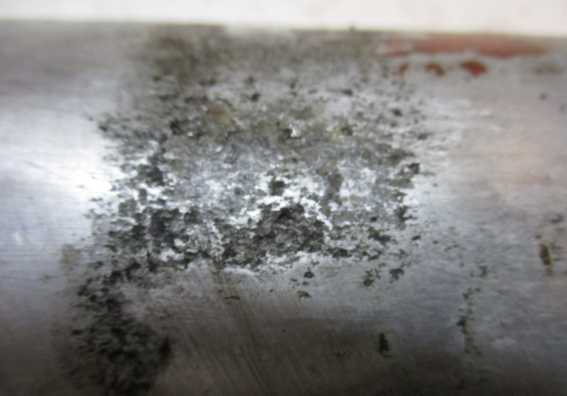

Ich kann das Bild leider nicht scharf genug ausreichend vergrößeren, um zu erkennen, ob der neue Filter von einer Klarsichtfolie umhüllt ist. Wenn nicht (was ich mir bei Meyle allerdings kaum vorstellen kann), kommst du schneller als dir lieb ist zu der Gelegenheit...:redface:
Mein neuer Filter war innerhalb von 2 Jahren durchgefressen - Stichwort Kontaktkorrosion...

Und ich fahre ja nur bei trockenem Wetter. Also sollte das schon etwas länger als 2 Jahre halten.
Hoffentlich. Weil ich gleich 3 Filter gekauft hatte asdf
Man könnte auch einfach Klebeband oder Klarsichtfolie im Klemmbereich der Schelle zwischenlegen.
...oder jetzt -nach der Montage- etwas Fett über den Klemmbereich sprühen.
Ich hatte Fluid Film genommen. Das hält vermutlich an der Stelle nicht wirklich super aber besser als nix
Ja, die meisten haben das. Mahle, Knecht. Hatte aber auch schonmal welche ohne erwischt. Am Anfang war mir der kleine, aber feine (und wichtige) Unterschied nicht bewusst. Zum Glück habe ich ihn dann so rechtzeitig gewechselt (weiß nicht mehr warum), daß er zwar schon ziemlich korrodiert, aber nicht durch war. Den 2. dann einfach mit Panzertape beklebt, hielt dann Jahre ohne Probleme.
Nein, mir auch absolut nicht. Aber Schaden macht klug... :redface: Und dann ist es in der Tat kein Problem, ggf. vorzubeugen.
Der durchkorrodierte war übrigens von einem unserer einschlägigen Spezialteilehändler.
