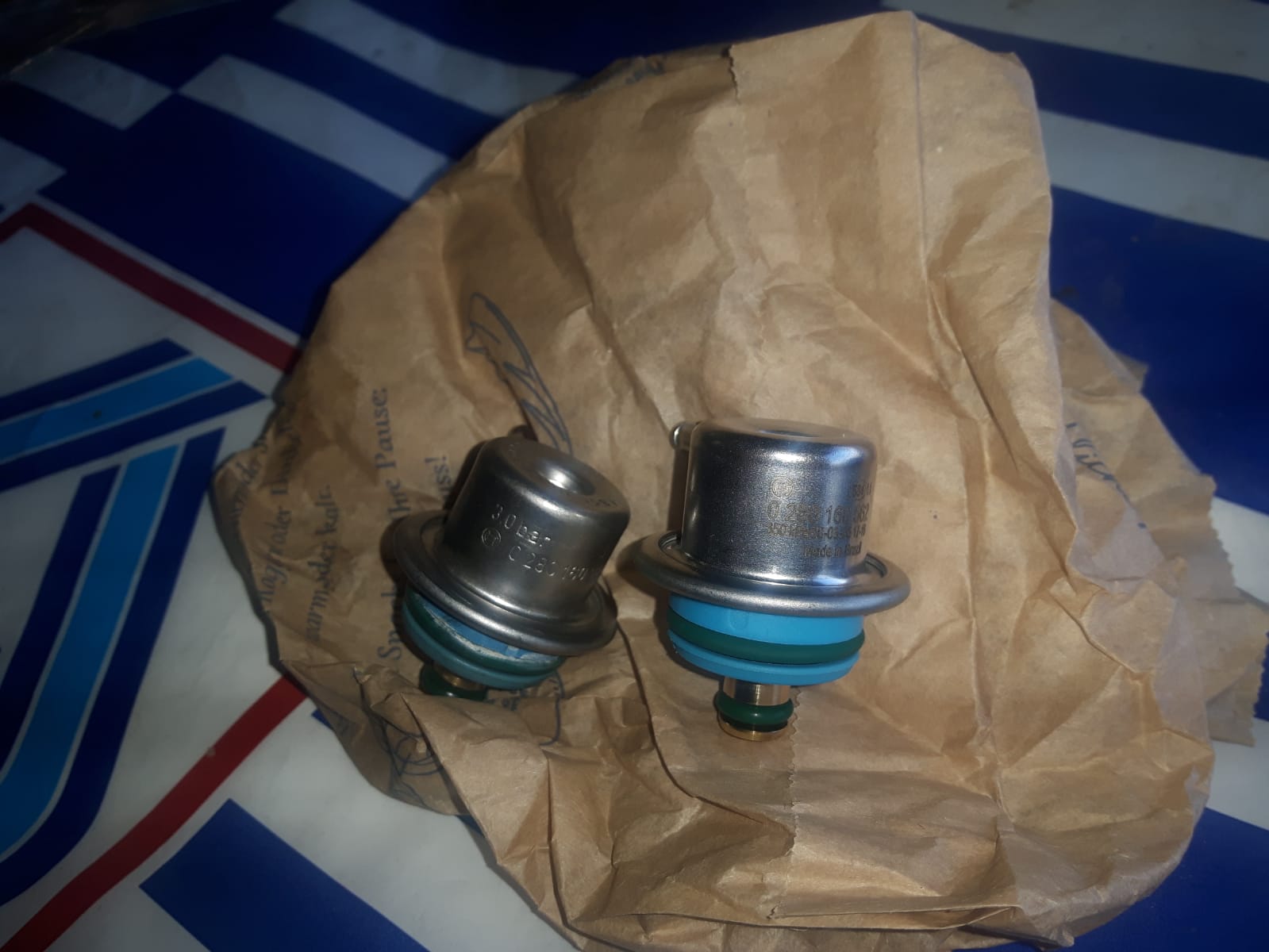

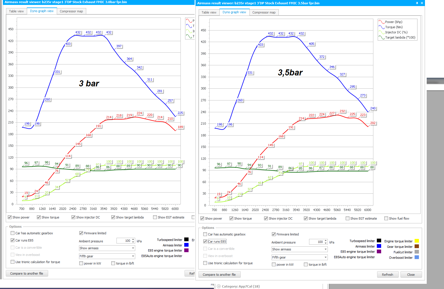

Upgrade auf 3,5bar Benzindruckregler.
Wird aber erstmal nur eine Übergangslösung sein da 3,5bar Regler die Belastung auf die Benzinpumpe erhöht, erst recht auf E85 wo die Lebenszeit eh schon leidet!
Langfristig wieder 3bar und dafür andere Einspritzventile.
Da die Pumpe dann eh rausfliegt traue ich das der jetzigen mal zu, dass die das ein paar Monate mitmacht.
Unbenannt.thumb.png.492b2ca0636a9cee4d9aba5e83e01fb8.pngDie Tage dann mal Testfahrt machen. Bisher ist es mit WBL in der Praxis immer etwas fetter als in der Suite.
Auf E85 bekommt man in dem Leistungsbereich Lambda 0.86 noch ganz gut hin ohne Probleme mit der Abgastemperatur zu bekommen.
Bosch Teilenummer übrigens: 0 280 160 562
14€ + Versand bei motointegrator.
Maptun nimmt für nen 3,5bar Druckregler derweil irgendwie 115€ oder so, das ist wirklich Abzocke.

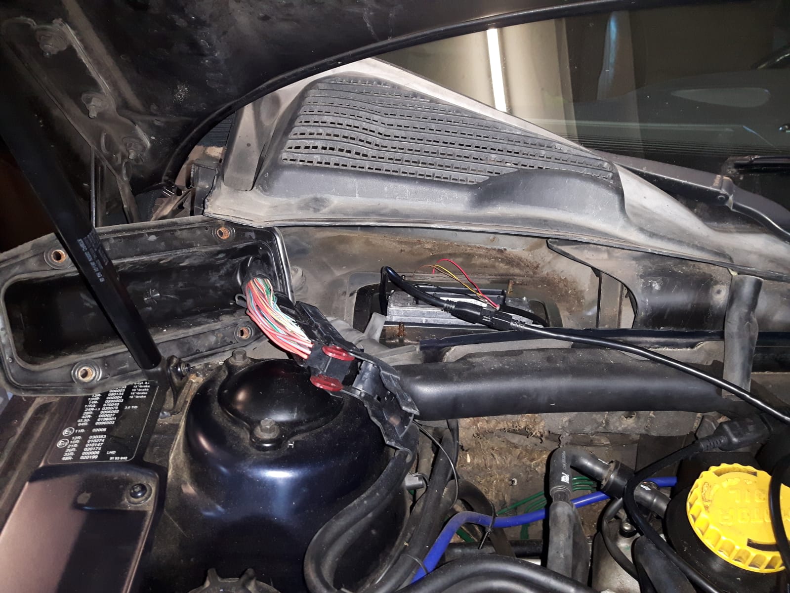

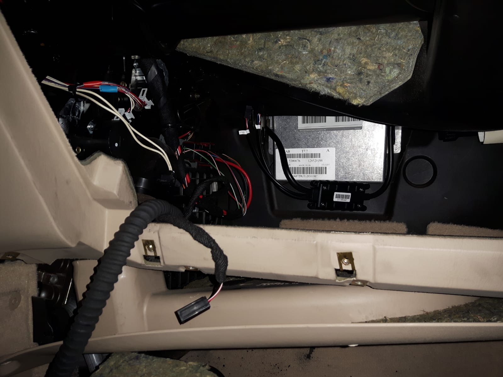

Hier schonmal zwei Bilder nachgereicht. Innovate LC2 Widebandlambda.
Leider war mein Handy gecrasht, mehr Bilder sind nicht mehr da.
Aber werde wegen EGT jetzt nochmal alles wieder auseinanderbauen und restlichen Bilder dann nachreichen.
Hätte die Abgastemperatur auch gerne im SID statt auf ner Anzeige im Ablagefach unterm ACC
Braun auf Pin16 ECU, Schwarz auf Massepunkt ECU, Rot auf Zündungsplus Zigarettenanzünder. Spannungswerte in die Software einpflegen, die Kompensationtabellen nochmal kalibriert, die passende ausgewählt. Und dann hat man den Lambdawert im SID.
Gelb wäre emuliertes Lambasignal für Regelsonde. Aber meine Downpipe hat zwei Lambda-Anschlüsse.
Das ist auch der besser funktionierende Weg (meiner Meinung nach) die Regelsonde zu behalten.
Fühlte mich aber schlecht, dass ich ne Wago-Klemme ins Auto gebraten habe. Zündungsplus für Zigarettananzünder.
Aber das erschien mir als Ahnungslosem die beste Möglichkeit nochmal günstig für mögliche spätere Anzeigen wie Öldruck oder Öltemperatur nochmal wieder an Zündungsplus zu kommen.
Ich muss mir dann derweil nochmal überlegen, wie ich das Kabel in den Steuergerätekasten einführe.
Hatte es jetzt provisorisch unterm Gummi hergelegt, aber das ist nicht gut.
Ein Loch in den Deckel zu stechen ist aber auch nicht gut...
So rostig wie die Schrauben vom Gummideckel waren scheint Feuchtigkeit dort leider ein Thema zu sein.
Man kommt blöderweise durch die originale Kabeldurchführung platzmäßig einfach nicht durch. Das wäre die mit Abstand schönste Lösung :hmpf:

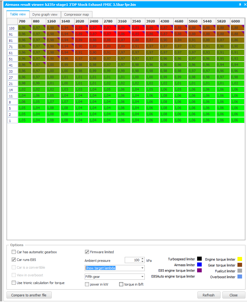

Hier mal ein kleines Beispiel warum Breitbandlambdasonde zum richtigen Abstimmen zwingend nötig ist.
Und Abgastemperatur natürlich auch damit man weiß wann genug ist oder wann es mehr Sprit zum Kühlen braucht!

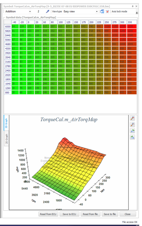

Das hier sind die kalkulierten Lambdawerte der Trionicsuite.
Die obere Zeile ist Volllast 100'% Gaspedalstellung, auf der X-Achse, also die Werte die da drüber stehen sind die Drehzahlen.
Reale Werte laut Lambda auf der Straße gemessen bei Volllast sind jedoch:
1500 - 0,88
2000 - 0,87
2500 - 0,85
3000 - 0,83
3500 - 0,82
4000 - 0,81
4500 - 0,78
5000 - 0,78
5500 - 0,81
6000 - 0,80
Schon eine nicht zu vernachlässigende Abweichung!
Solange man auf serienmäßigen Einspritzventilen ist sollte es eigentlich möglich sein auf E85 überall Lambda relativ nahe der 0.86 zu fahren.
Mit 3,5bar Regler sollten auf E85 dann wohl durchaus um die 240PS möglich sein.
Aber wegen 10-15PS mach ich da jetzt kein Fass auf. Etwas Sicherheit in der Kapazität ist ja auch nicht ganz verkehrt.
Werde noch die Delle bis 5000u/min etwas angleichen auf Lambda 0.81 durch moderate Erhöhung der Luftmasse. Und dann sollte das passen.
Ab 3600u/min ist 100% Injector Duty Cycle.
Durchzug aus dem Drehzahlkeller.
Normalerweise fahr ich unter 2000u/min kein Volllast, aber irgendwie muss man ja die Daten loggen :smile:
Das ist schon ganz in Ordnung. Bis 2000u/min gleiche Luftmasse wie Aero-Serie auf Benzin.
Drüber dann aber mehr.

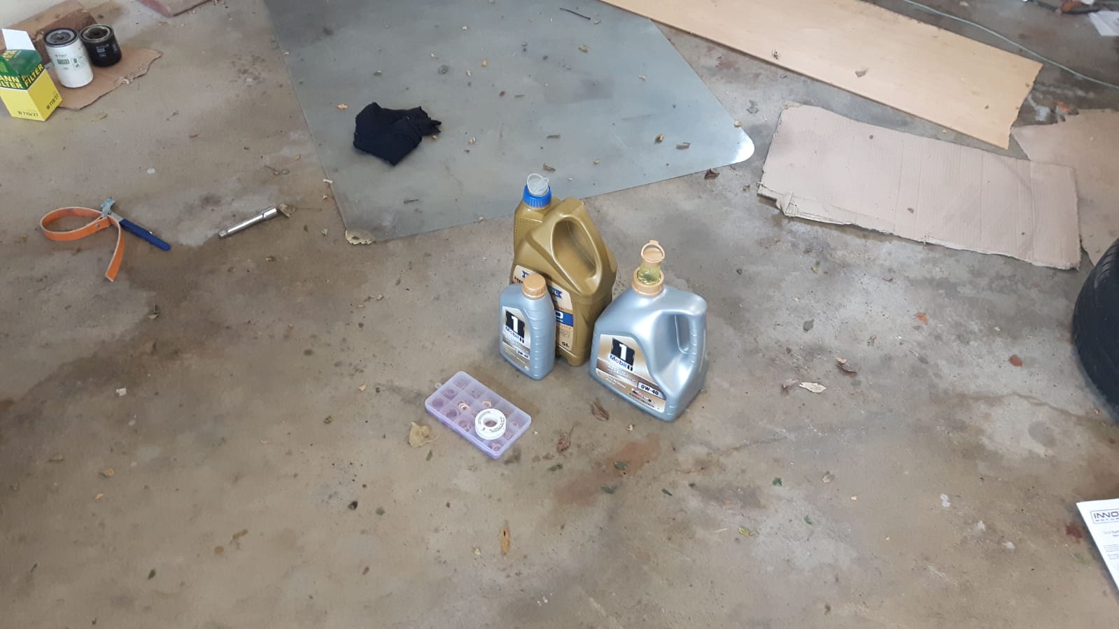

Ne Wäsche wäre eigentlich mal angebracht.

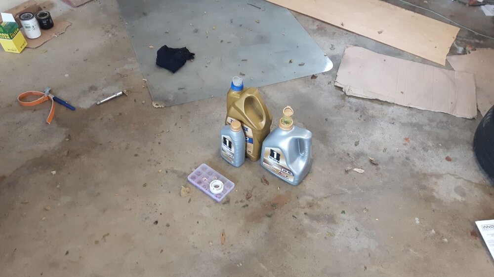

1x frisches Öl bitte. Wenns doch noch auf den Prüfstand geht und solange es doch noch trockene Tage gibt...
Größerer Ölfilter
M1 NL
Das Intervall war mit 9600km meiner Meinung nach zu lang.
Aber hatte auch nicht gedacht so viele Kilometer im Urlaub zu fahren.
Nächster ÖW in 7500km
Abgelassenes Öl aufgefangen
Ölprobe Oelcheck Set1 geht demnächst irgendwann ans Labor!
Bin extrem gespannt vor allem auf Blei und Kupfer.
Auch wenn der Großteil trotzdem sehr entspannt gefahren wurde war dennoch sehr viel Volllast dabei vor allem beim Loggen auch aus niedriger Drehzahl.
Der Anblick auf Spritmonitor nicht 3 Reparaturen zwischen jeder Tankfüllung zu haben ist irgendwie verwirrend.
Hoffentlich bleibt das so. Hätte ich nix gegen.

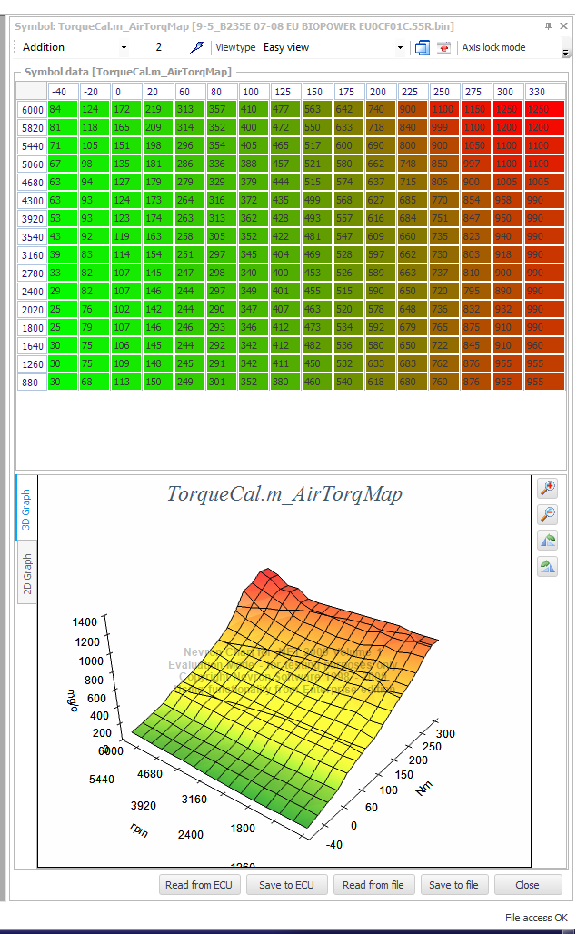

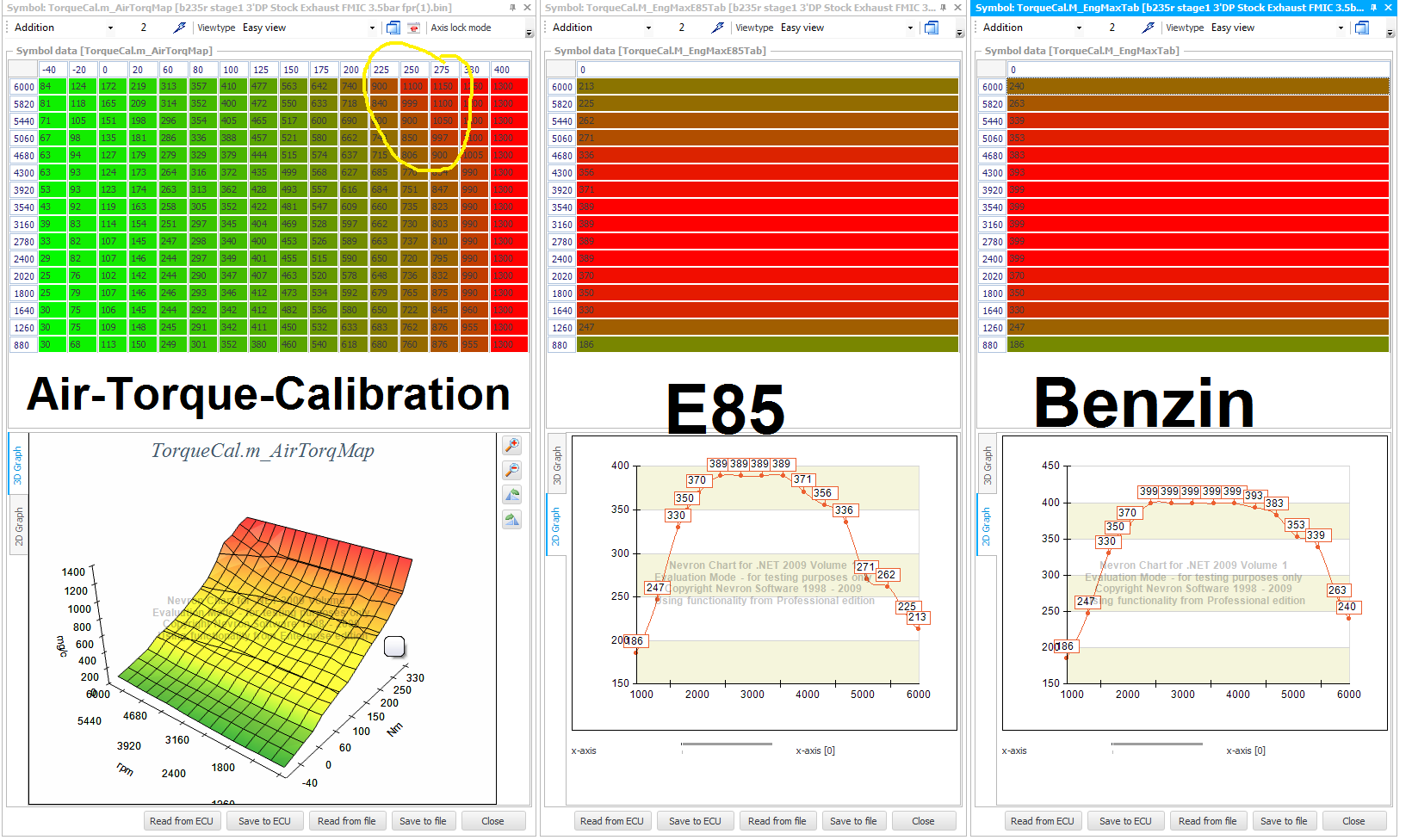

Das lief irgendwie nicht so wie geplant. Keine Ahnung ob man den Zahlen trauen sollte....
Die Delle bei 5000 werd ich noch los.
Vermutlich indem ich danach doch etwas Luftmasse rausnehme. Diese Kalibrierung E85/Benzin ist echt anstrengend, nix passt zusammen, kaum ist das Wetter anders fängt man wieder gefühlt von vorne an.
Fühlen auf der Straße tut man diese Welle auf 270PS nicht mehr, ist aber zu viel.
Runter bis auf Lambda 0.86 das ist zu gefährlich.
Das hätt vermutlich n Blinder mit Krückstock gesehen..... warum das auf E70 nicht läuft.
Aber hey, wenn man so blöd ist und über die mReq zahlen nichtmal nachdenkt weil man dafür blind ist.... (schließlich ists für E85 pur und Benzin pur ja sauber programmiert)... dann sieht man es halt nicht.
Blöder geht's nimmer. Dat erkennt man sogar wenn man von nix ne Ahnung hat.
Die Seriensoftware B235E Biopower ist ab Werk in dem Bereich halt schlichtweg Fehlerhaft.
Ist halt n Bereich, den ein Serienfahrzeug nie erreicht. Von daher auch Bumms was da drin steht. Wenn man sich dann aber in dem Bereich irgendwo bei interpolierten Werten bewegt ists nicht mehr Bumms
