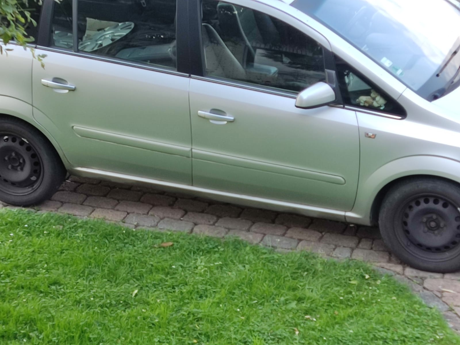

Am Zafira ist das immer faszinierend. Nach dem Schweißen hatte ich das als Hohlraumkonservierung für den Schweller verwendet.
Das kriecht aus dem Stopfen raus, unten am Schweller her, außen den Schweller wieder hoch bis fast zur Türdichtung.
Man sieht die ganzen dunklen Bereiche.
Und wo wir gerade eh schon bei dem Katastrophenklöter sind.
Für 16 Jahre, 380.000km, über 10 Jahre draußen und die letzten 5 Jahre an einer stark befahrenen Hauptstraße und ein paar Jahren mit regelmäßiger Salzgrütze im Oberharz bin ich immer wieder erstaunt, wie gut der vom Rost eigentlich ist.
An den kritischen Stellen gänzlich Rostfrei, ansonsten hier und da etwas Kantenrost oder flächiger Flugrost an manchen Trägern.
Ich schätze ne 9-5 Chrombrille des gleichen Baujahres könnte man zusammenfegen.
zaf2.thumb.jpg.34bb5b5418d6e2d3d07bd147aa573a23.jpg zaf3.thumb.jpg.153ac79c631635c000a771be3d2bcb2a.jpg zaf4.thumb.jpg.6fa008ac3e3fda2a4fb3bd5687b0a486.jpg
Nur der Schweller war durch, da gabs aber mal einen nicht ideal instandgesetzten Unfallschaden. Daher auch das Fluid Film in dem Schweller.

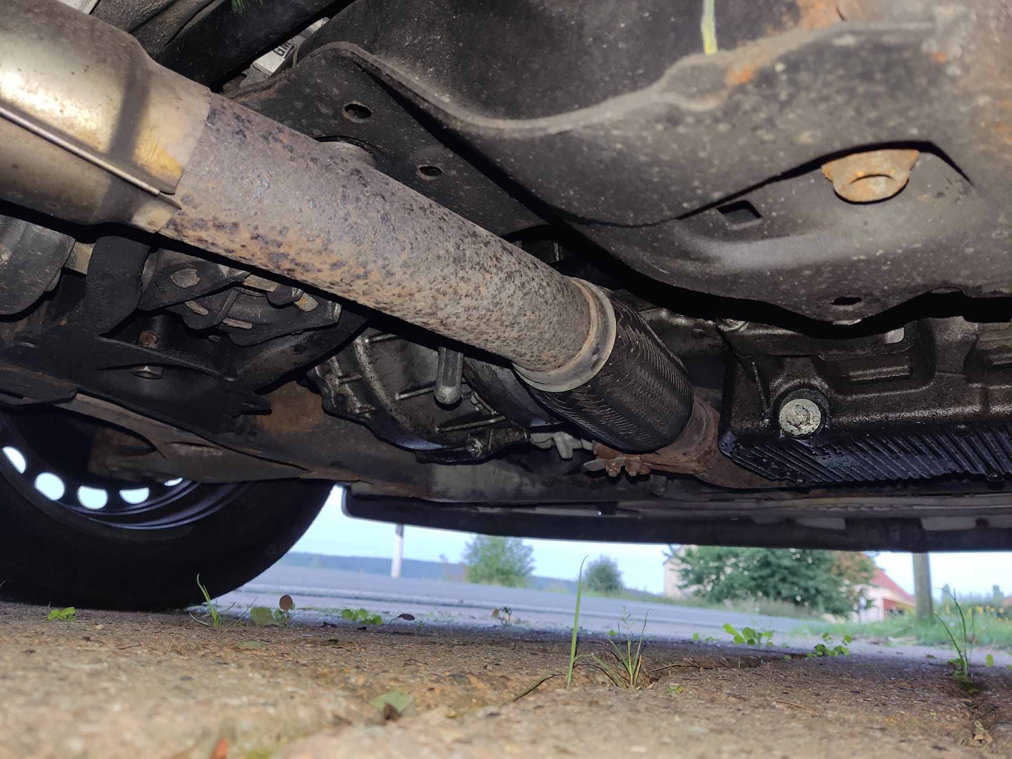

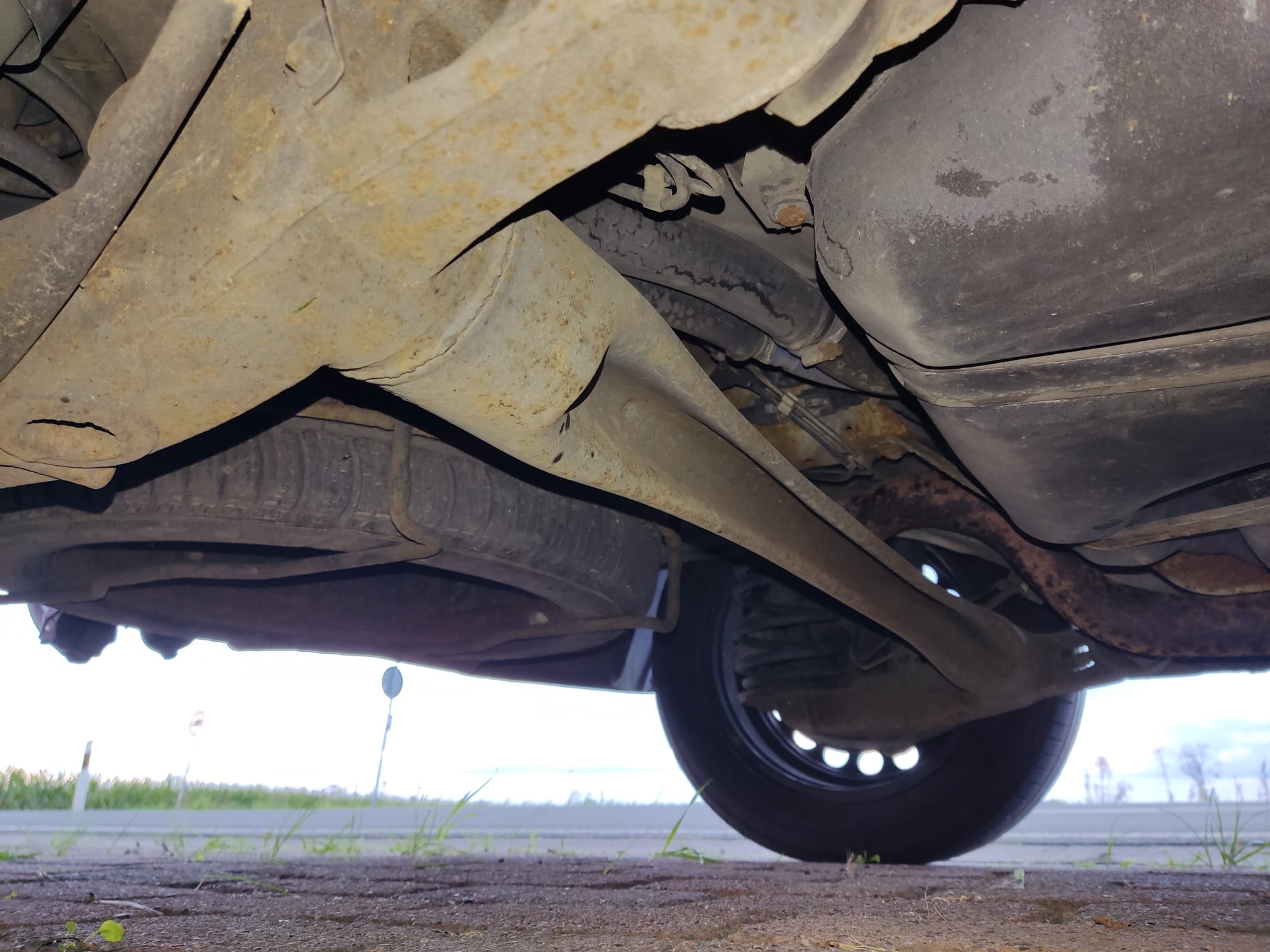

Das Auto steht jetzt seit über 3 Wochen TROCKEN und es ist nass drunter.
Rostbeschleunigungsmaßnahme.
Wollte eigentlich bis heute Abend die komplette Innenausstattung rausreißen um die Teppiche zu reinigen, gleich aber noch n längeren Geschäftstermin.
Keine Lust dann Nachts noch rumzuocken mit ohne wirklich gutem Licht.

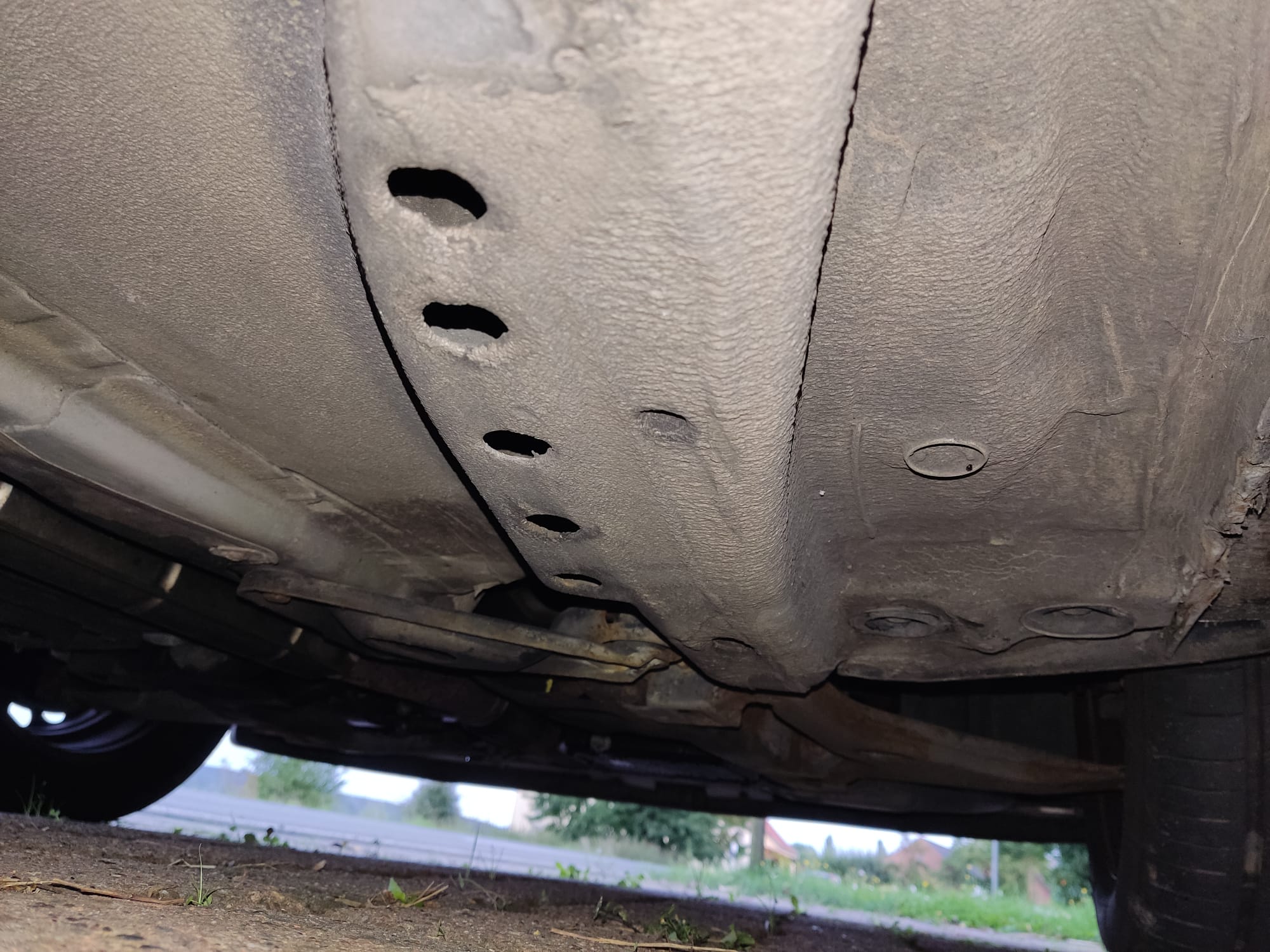

Seitenwand scheint recht ok, Radläufe von innen eine kleine Stelle zu sehen C-Säule unten, Fußraum hinten könnte schlimmer sein.
Vorne wo man runter luken konnte schon braun gesehen.
Reserverad raus hieß auch gleich: Nochmal 2 Löcher gefunden mitm Hammer. Knack. Stecken geblieben. :biggrin:
Egal was man anfasst... es riecht unten im Auto überall auch einfach ekelhaft.
Denke bald... dass das nicht nur Muff ist sondern auch noch irgend n Rostschutzzeugs dazu was zusammen dann eine gute Kombination ergibt.
Nächste Woche kommt der ganze kram am Unterboden runter, Bilder kommen dann.

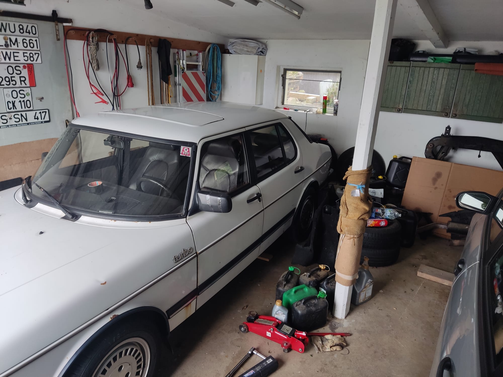

So am Rande gefragt: Hast Du eine "private Einzelgarage" oder soll die Übung auf einem Stellplatz in einer Gemeinschaftsgarage stattfinden? (Vgl. eins der Fotos weiter oben in diesem Faden). Im letzteren Falle würde ich mich zuerst der Toleranz der Mitnutzer und des ggf Hausmeisters (?) versichern?
Nichts für ungut,
Gute Nerven und viel Erfolg bei dieser Übung,
CC??

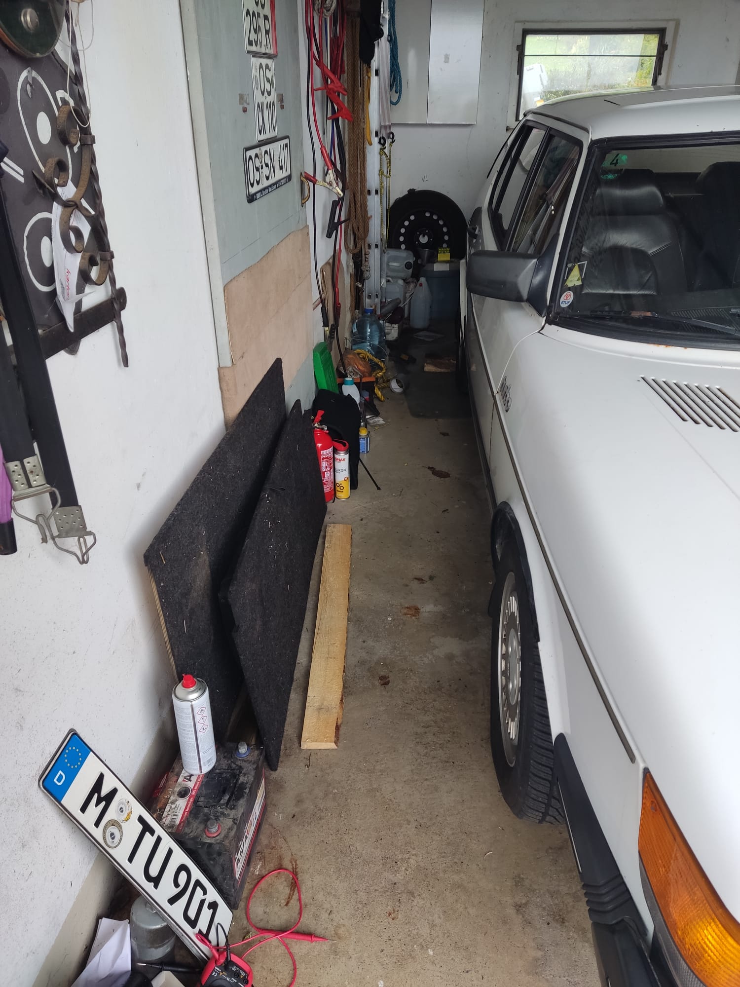

Das Bild aus der Gemeinschaftsgarage war ne Tiefgarage in München. :smile:
Der private Ort des Elends schaut so aus :redface:
Sehr viel Platz wie man sieht.
Immerhin kann man zumindest ein paar Teile noch vorübergehend links hinter der Schiebetür lagern. Aber viel Platz ist nicht.
