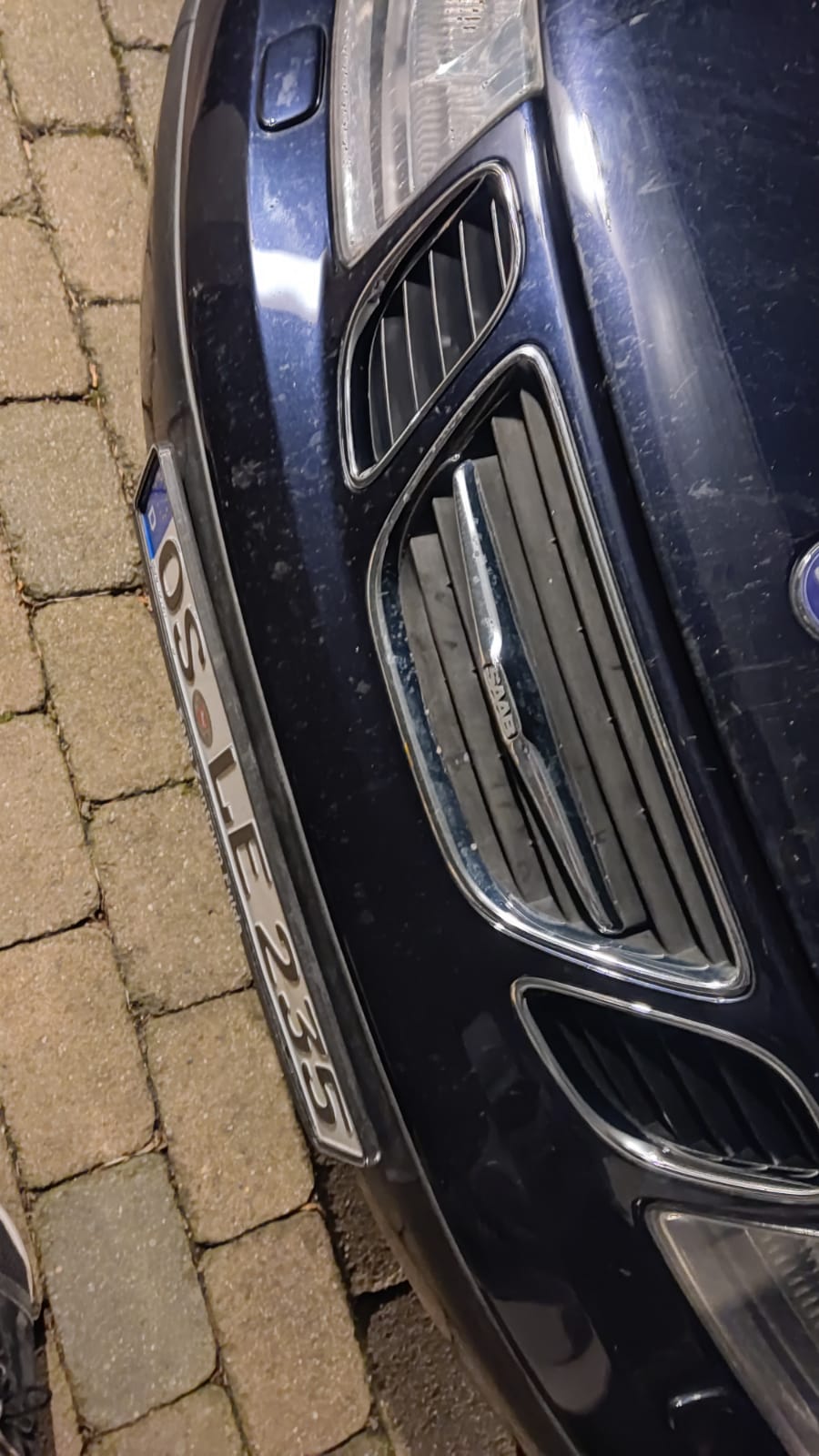

Nächste Fahrt: Ziergitter neben dem Kühlergrill fliegt weg
Neues Gitter gekauft. Sicherheitshalber beide Seiten falls es sonst blöd aus sieht weil Neu/Alt
-> Sieht trotzdem furchtbar aus. Gebraucht wäre besser gewesen. Der Grill kostet fast 200€, ich bin ja nicht bekloppt. Oder doch? Ach was weiß ich...
So ist es auf jeden Fall furchtbar aus. Glaube nicht, dass man den noch so viel dunkler wieder bekommt....

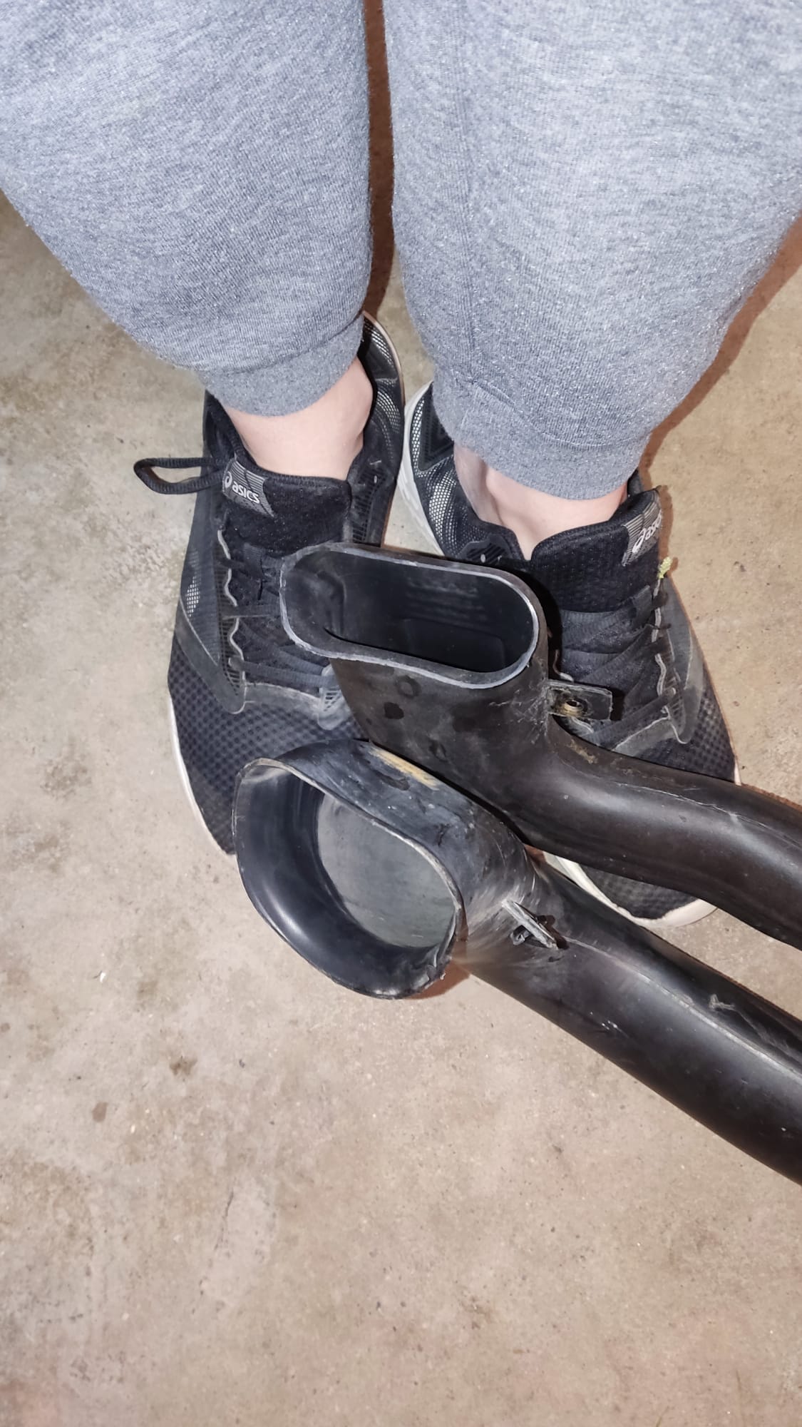

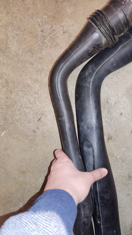

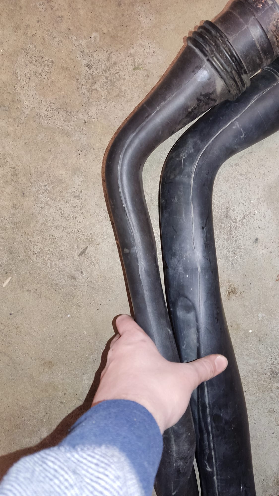

Den Schnorchel zum Luftfilterkasten gegen den vom Aero -06 ersetzt.
WhatsAppImage2022-03-22at19_47_03.thumb.jpeg.5b8bc366f1ac2397b562dd0960b38d3f.jpeg WhatsAppImage2022-03-22at19_47.03(1).thumb.jpeg.df86caf40387c217790c3a179ccdf638.jpeg
