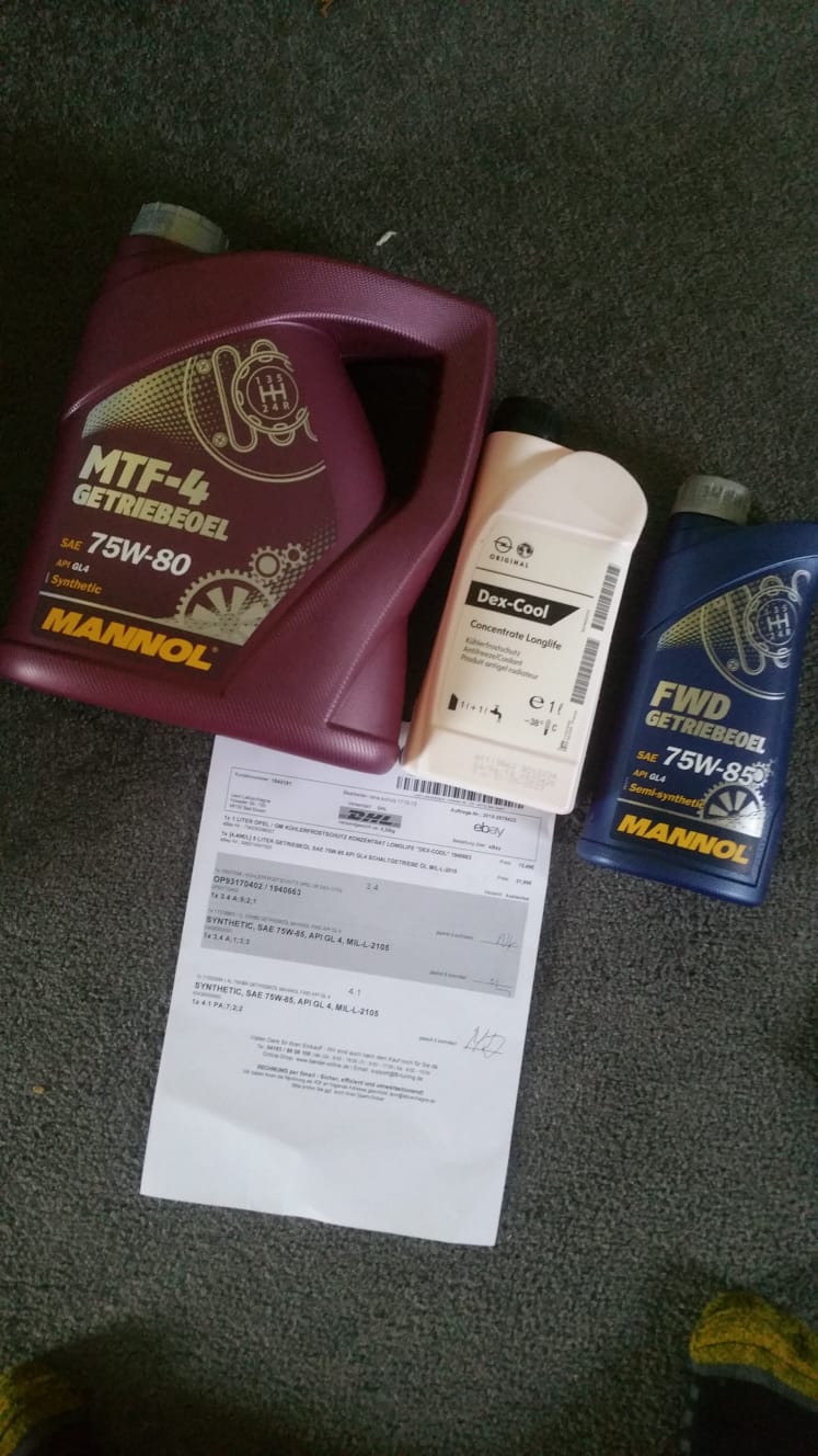

Des weiteren 1 Liter Kühlerfrostschutz bestellt (das was beim Ventilwechsel ausgelaufen ist ergänzen)
Und 5 Liter Getriebeöl. Wechseln, laufen lassen. Nochmal wechseln. Rest in den Schrank stellen.
Zum Glück ist da beides universal auch für den Opel verwendbar.

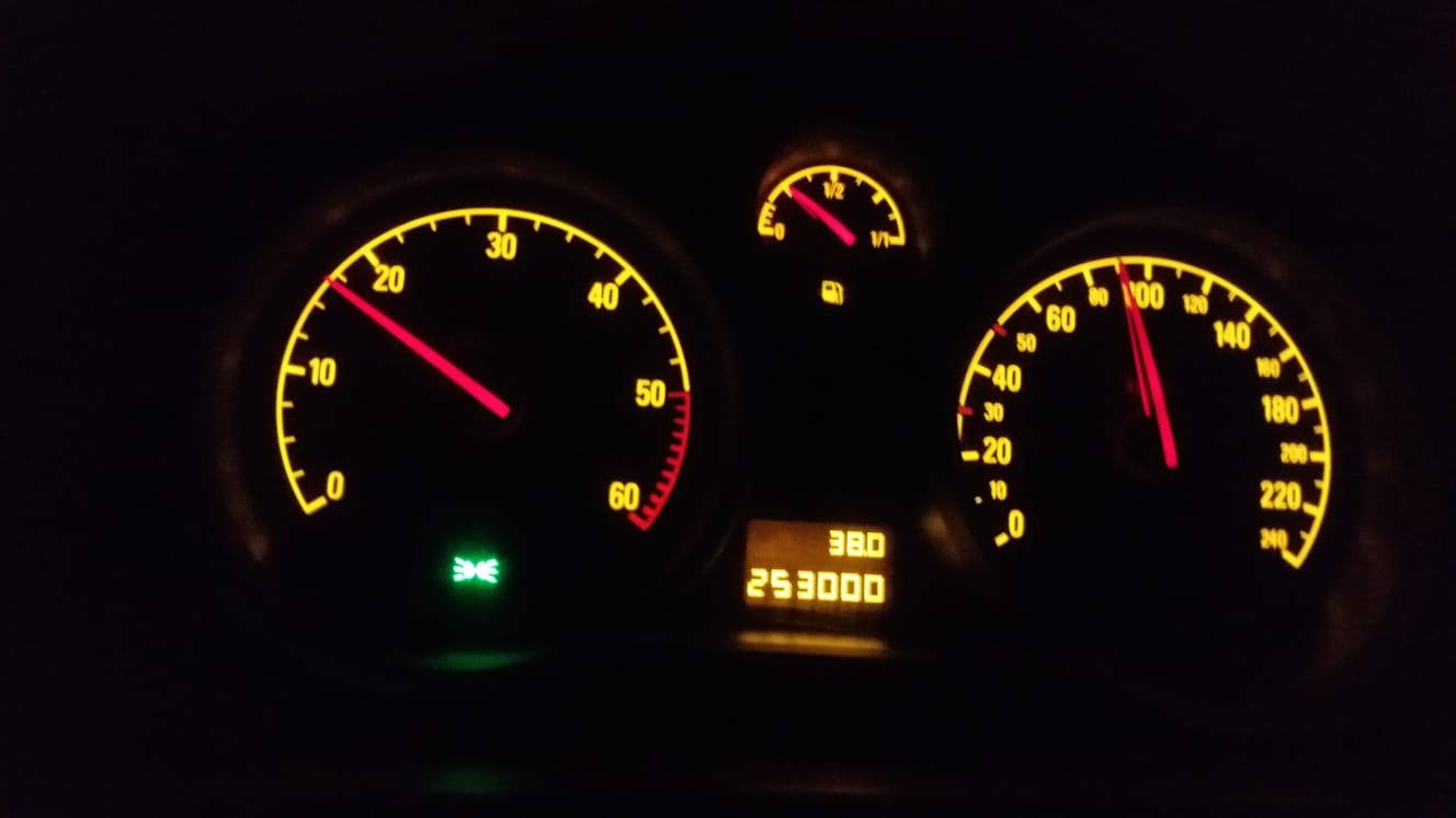

Des weiteren dreht sich auch beim Opel der Tacho weiter nach sehr viel Standzeit in den letzten Wochen
(nur 900 Kilometer in 2 Monaten)

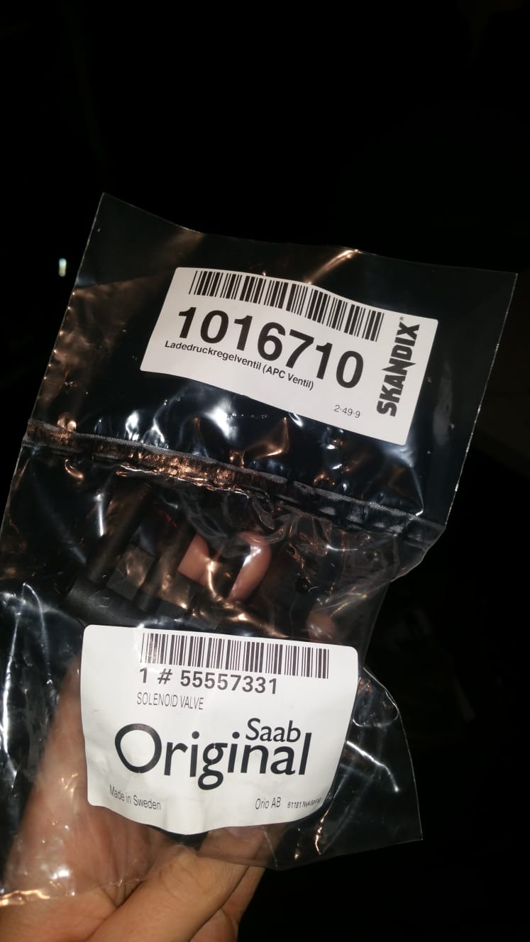

Und mal noch ne weitere Drosselklappe für 35€ geschossen. Den Versuch ist es wert nach meiner genialen Reparatur.

Getriebeöl und Frostschutz kommen morgen.
Das war schonmal nix :biggrin:
Ich meine das linke Gebinde ist ja durchaus mit Blau zu verwechseln und die 80 sieht mit genug Fantasie kurz vor Feierabend ja auch wie ne 85 aus :hello:
Nun ja.
Also wohl erst nächste Woche.
Und ja, das Getriebeöl ist nicht das originale Öl.
Der Saab hat aber wohl gleiche Ölanforderungen wie mein Getriebe im Opel und da habe ich die letzten 50.000km+ gute Erfahrungen gemacht mit dem Mannol.
Zumal Viskosität stimmt und Spezifikation auch

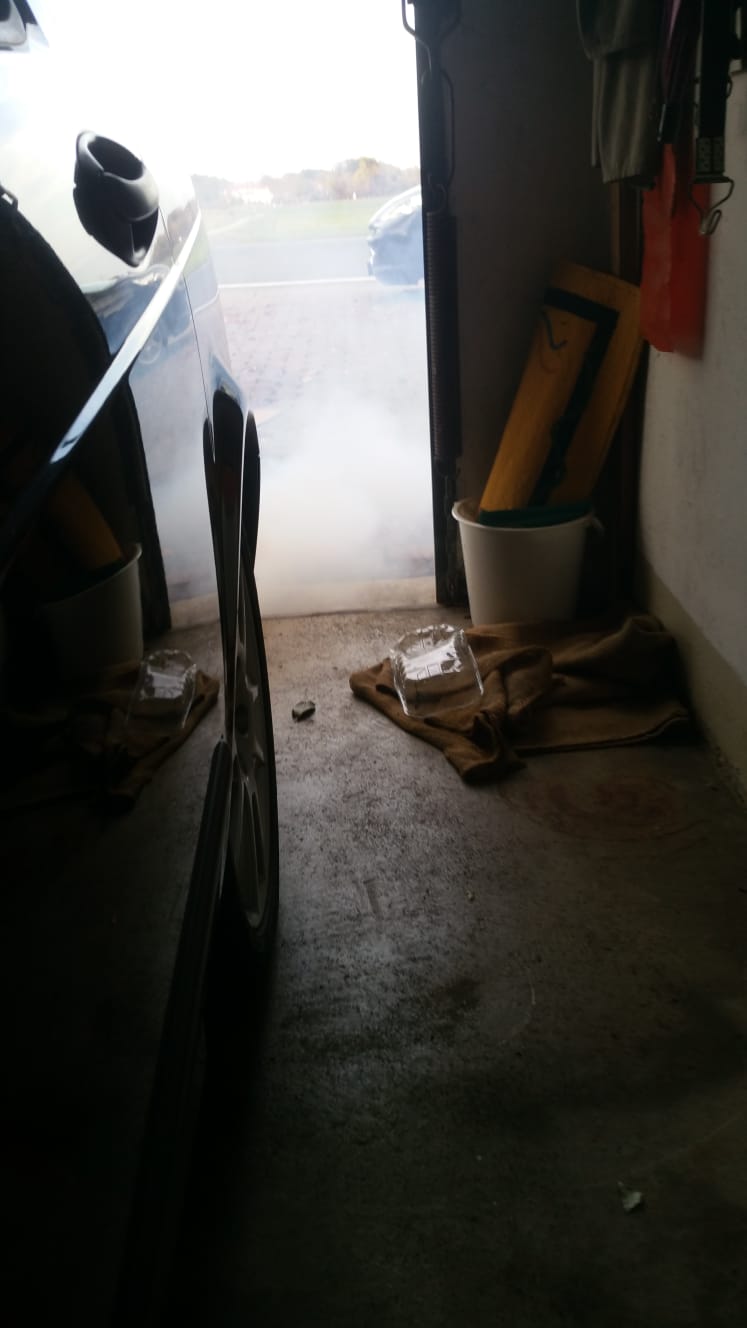

Was zur Hölle.....
Drehzahl steigt auf 3000u/min...
Nach 10sec Motor ausgemacht, alles voll gequalmt.
Abgasseitig demontiert... definitiv hinüber asdf
Schleift am Gehäuse

Der Lader ist gewechselt.
Die krassen Rauchwolken vom Foto sind verschwunden.
Im kalten Zustand ist aber trotzdem noch Rauch (wenn auch deutlich weniger) der erst verschwindet wenn der Motor richtig warm ist.
Auch nach 15 Kilometern raucht es noch (kein Kondenswasser)

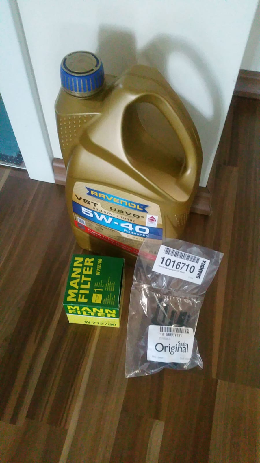

Wenn die Post flott genug ist gibt es vor der Einmottung nochmal neues passendes Öl und das Spülöl kommt raus.
Das Wetter ist einfach noch zu gut zum abmelden.
Und die Post war heute da.
Wird zwar nicht das Problem beheben. Aber dafür hoffentlich ein anderes.
Richtiges Öl ist drin.
Jetzt mal beobachten was passieren wird.
