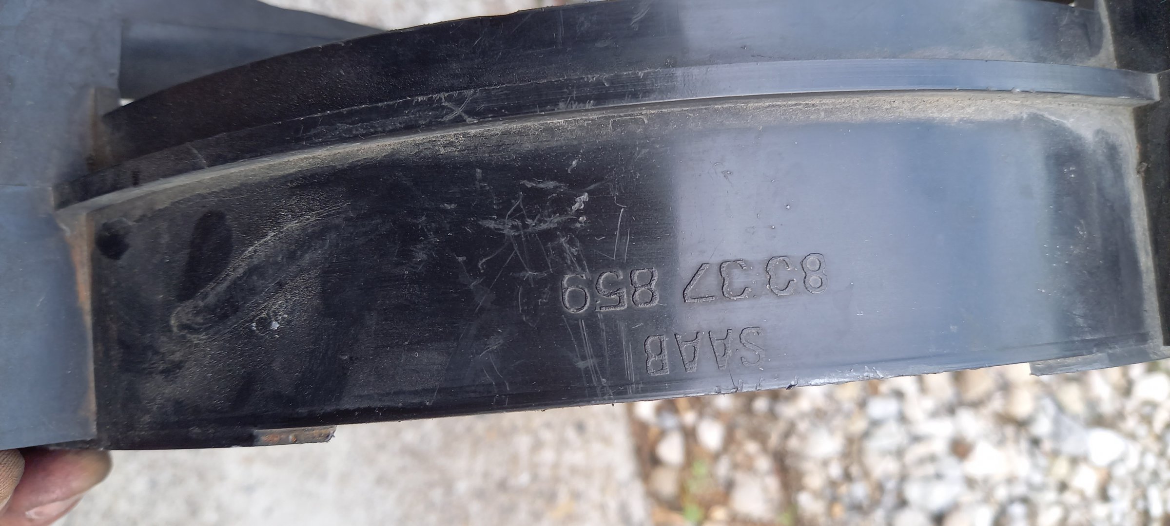

20210624_190655.thumb.jpg.b03466231fb6da74795c9a104a046616.jpg 20210624_190520.thumb.jpg.7eb89eaf1c15f9cd34d038ec20c5b4a1.jpg flache Bauform.
20210624_190546.thumb.jpg.06d42c10f44b215b3d8a36cd0fe09269.jpg hohe Bauform
Jetzt hab ich überlegt ob ich mal versuche ob der Lüfter von links nicht auch rechts passt. Wie habt ihr das denn gelöst.

2 Lüfter hinter-/ineinander???
Versuche mal den Lüfter der sich nicht dreht direkt zu bestromen. Dreht sich der dann ordentlich? Wie sehen die Kontakte in den Steckern aus? Die vergammeln hinter dem Kühler gerne und dann hast Du da Übergangswiderstände nach Unendlich. Bei meinen sind jeweils 2 Lüfter wie im 3. Bild nebeneinander am Kühler befestigt.
Einfach einen gebrauchten besorgen und einbauen. Laut EPC sind die beiden gleich und haben die Nummer 85 94 764.
Da scheint etwas zu täuschen. Da sind keine zwei Lüfter hintereinander. Ich hab jeweils die Narben gezeigt , denn dort ist der Unterschied zu sehen.

Aber definitiv ist das bei mir eine andere Bauart. Ihr seht das ja auf den Bildern.
Werde dann noch ein paar bessere Bilder machen.

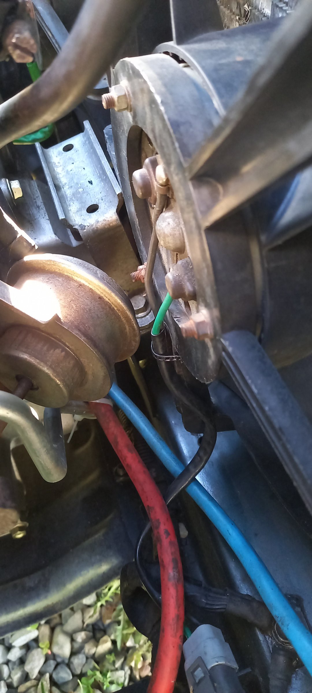

Ich meinte die Anschlüsse direkt am Kühler.

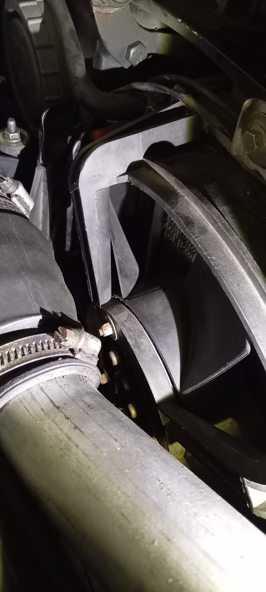

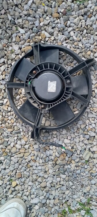

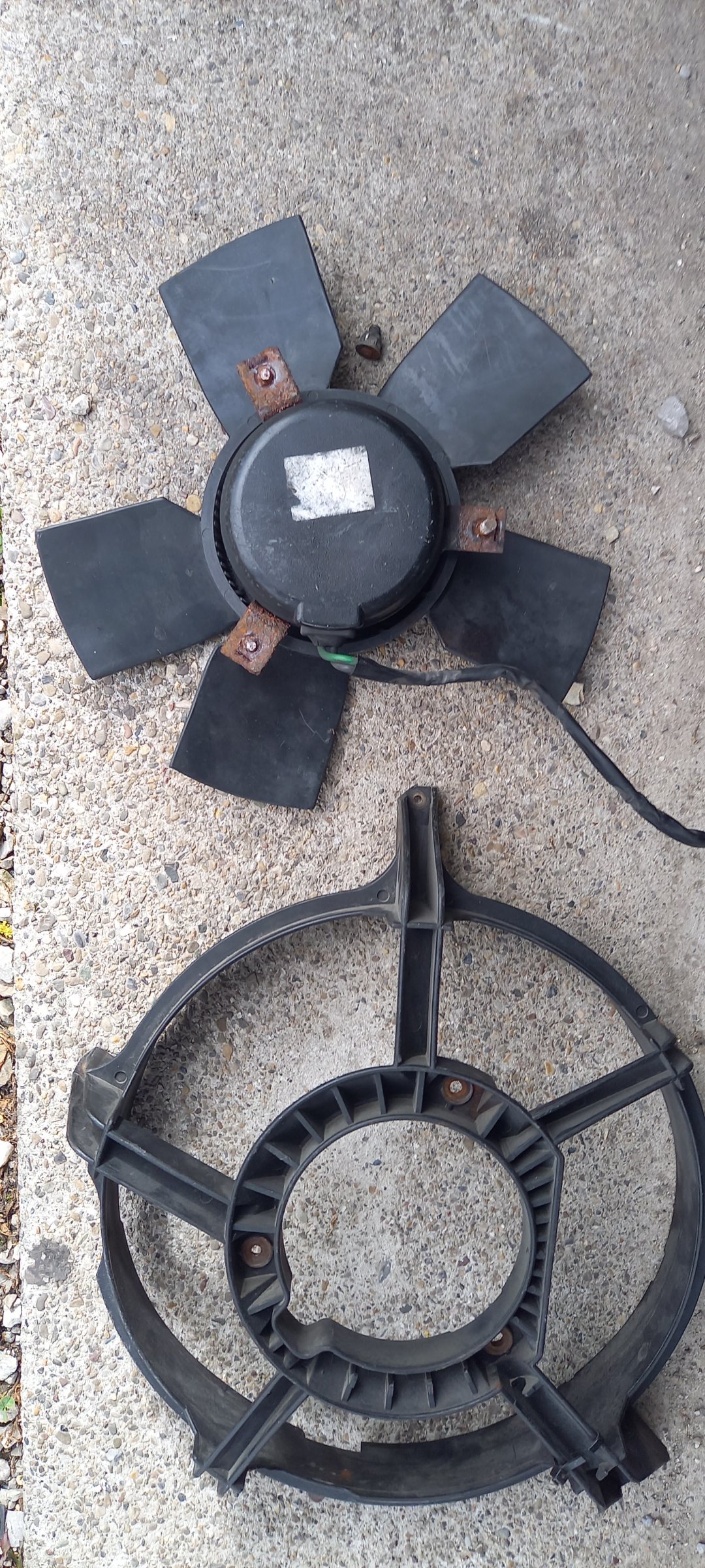

Wie oben versprochen hier ein paar Bilder was bei mir genau verbaut war.
Der rechte Kühlerlüfter sieht so aus:
20210625_172612.thumb.jpg.36c1bead1b9fac66b195fe6971626ae9.jpg 20210625_173913.thumb.jpg.04f118f4ff23c7d99bbef236e901d7df.jpg 20210625_173044.thumb.jpg.8fcb4c4e20dc35ac0840e1e889e07e8f.jpg

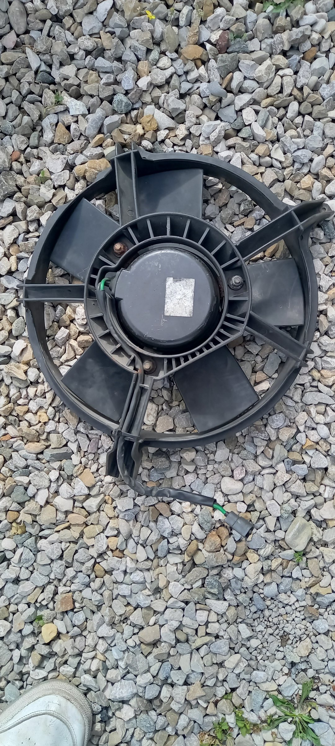

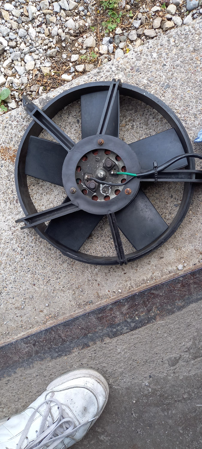

Der linke Zusatzlüfter so:
PSX_20210626_090757.thumb.jpg.5964dcc20493a9b2b05c29866055bcc6.jpg 20210625_180750.thumb.jpg.3080f1139c35b104bc8121ba1735a242.jpg
Diese Bauform ist etwas dicker passt aber grad noch so rein.
Das dürfte auch die Variante sein die bei Turbos am weitesten verbreitet ist.

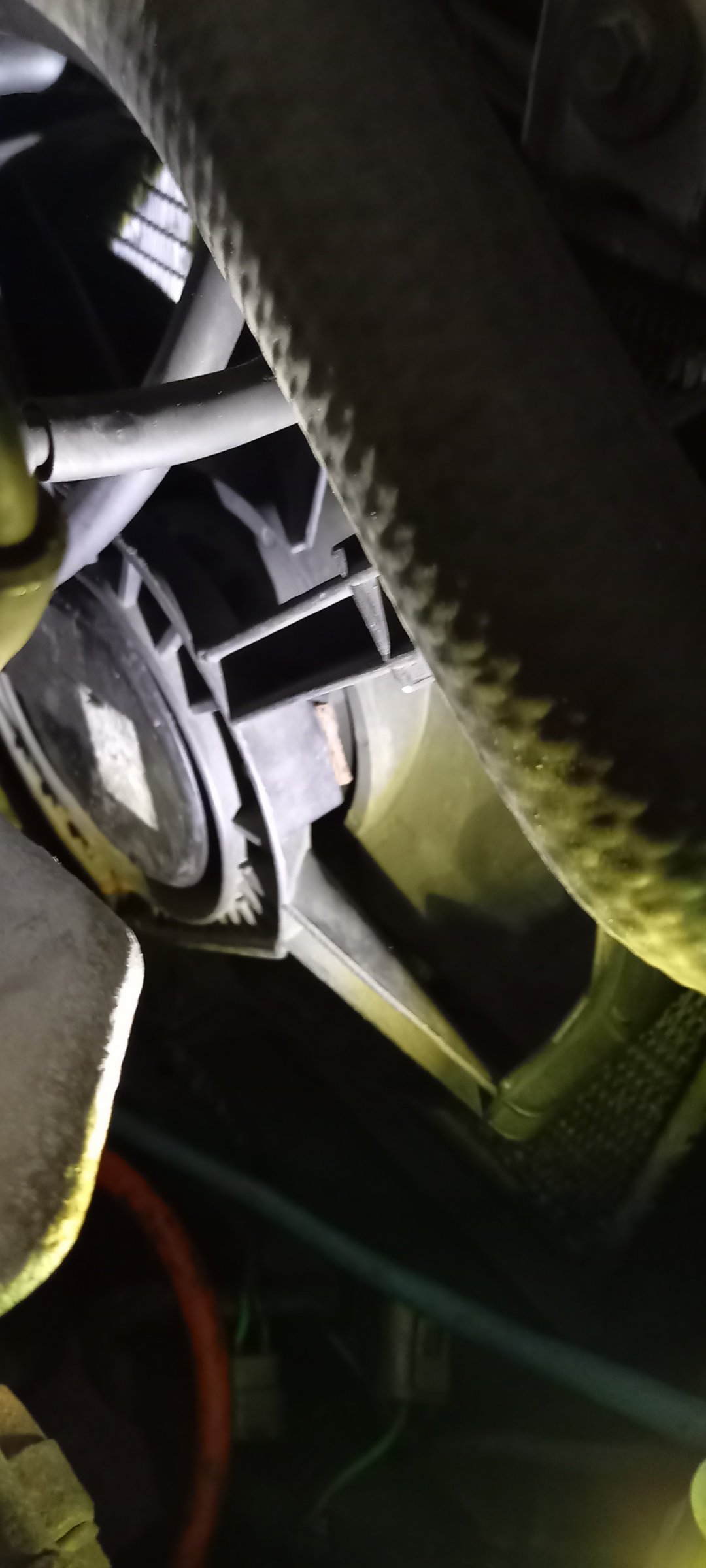

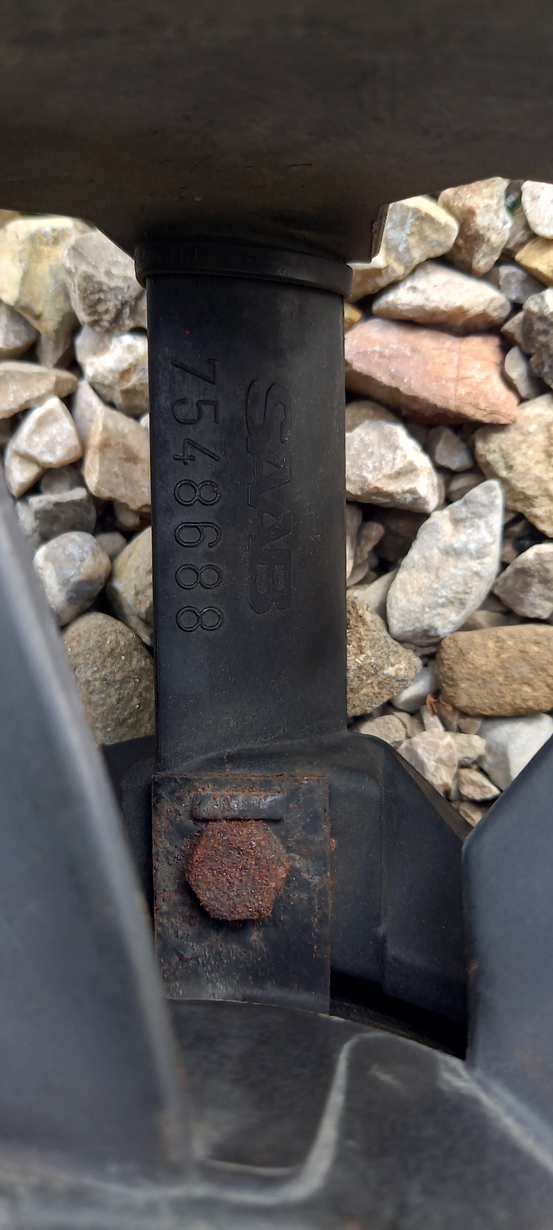

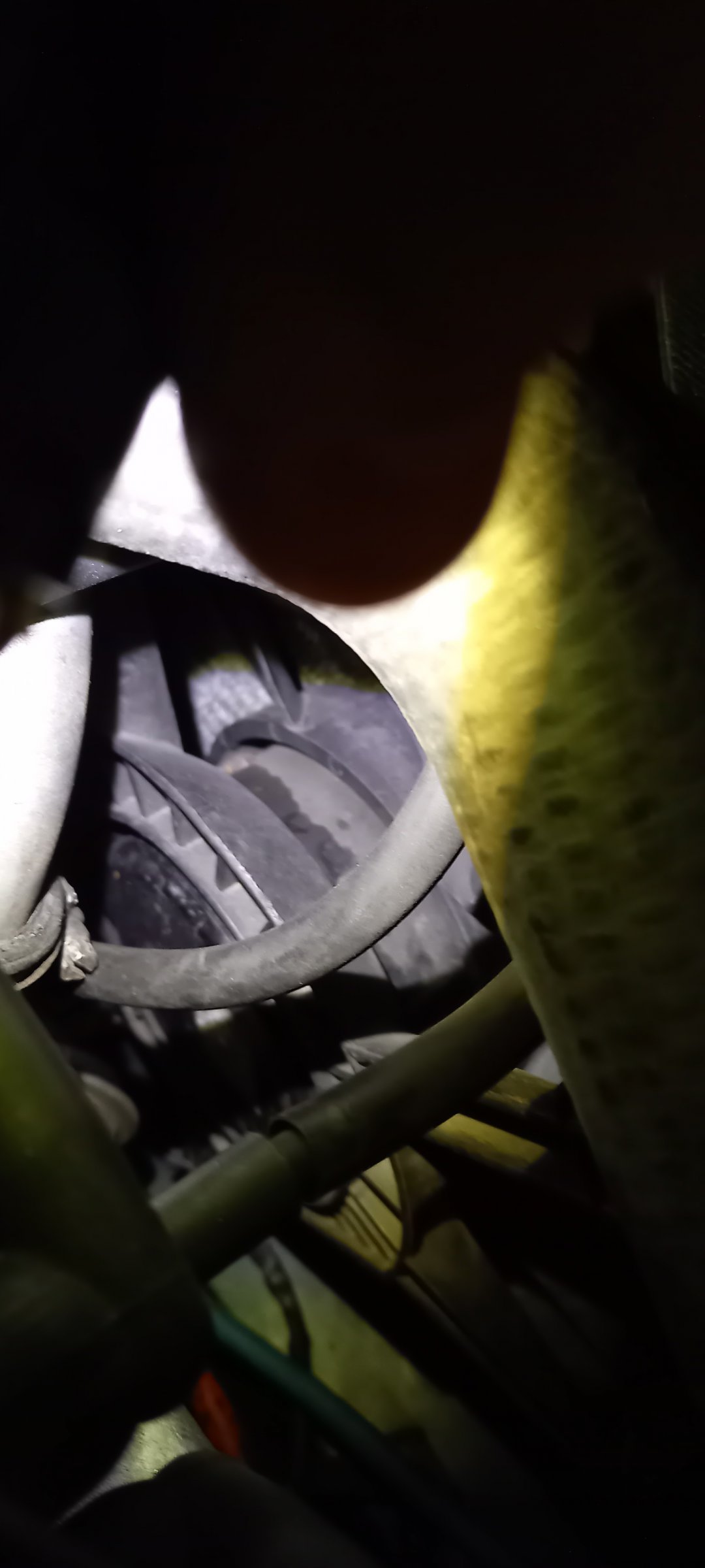

Hier noch ein Bild der Engstelle.
Viele Grüsse
Frank

Oh, das hab ich nicht gut genug erklärt. Ich hatte noch einen zweiten Lüfter aus meinem anderen Saab ausgebaut. Denn den fahre ich im Sommer nicht. Deshalb hab ich jetzt wieder zwei in besagten Auto drin.
VG
Frank
