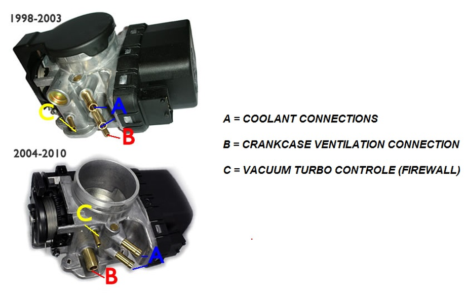

Sicher, dass das Ventil #3 richtig an der Drossselklappe angeschlossen ist? Da sind zwei kleine Anschlüsse, es muss der untere Nippel unter den beiden dickeren Wasseranschlüssen sein.
Bei Abziehen des Schlauchs direkt am Ventildeckel Finger auf den Schlauch halten, ob sich ein Unterdruck einstellt und der Finger angesogen wird.
Bei ehemals extrem verkokt ist es nicht unwahrscheinlich, dass die beiden Röhrchen in der Ventildeckelhaube auch zu sind und er gar nicht genug absaugen kann. Entweder sauber prokeln oder gebrauchte Haube besorgen.

Dann erstmal die beiden Schläuche n der DK vertauschen, die sind wohl falsch herum montiert.

Wenn man schon dabei ist, sollte man direkt alle Unterdruckschläuche prüfen. Es gibt im Forum sicher genug Bilder.
Hallo phil23, hallo patapaya,
viiielen Dank euch beiden, das war DIE LÖSUNG!!!
Eigentlich müsste ich jetzt einen Moderator anflehen, diese Beiträge von mir zu löschen, denn WIE BLIND/BLÖD kann/muss man sein, um unzählige Beiträge zu diesem Thema zu lesen (die fokussieren alle auf das Ventil Nr.3), ebensoviele Bilder und Skizzen dazu runterzuladen (nur dieses erklärende von patapaya war bisher leider noch nicht dabei), selber auf eines der vielen Videos zu verlinken, in denen gezeigt wird, wie das Ventil richtig montiert wird und es dann zwar zu erneuern, aber einfach so anzuschließen, wie es zuvor (von wem auch immer in der unklaren Wartungshistorie) angeschlossen war ...
