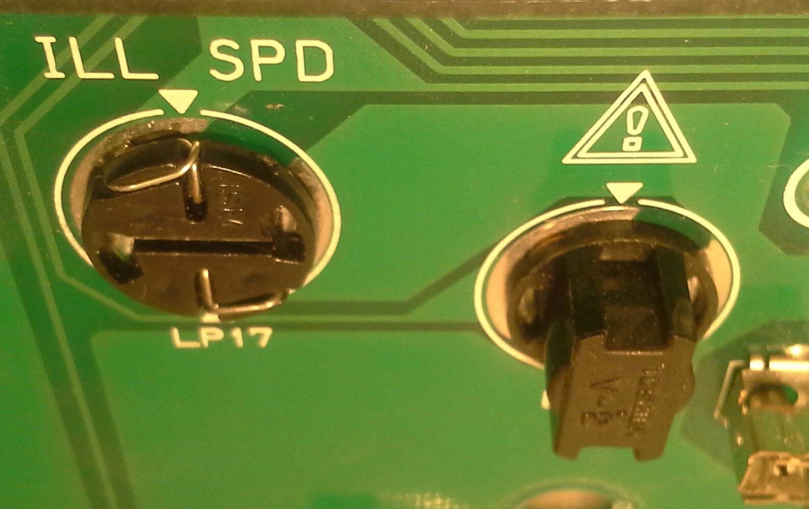

Die erste T4.7 wollte erst nicht ins Platinenloch passen (Loch 8.1mm, Lampensockel 7.9mm). Nach vorsichtiger Bearbeitung der Einrastnasen (Abstand für die Platinendicke war zu klein), ließ sich das Ding mit Gefühl und mit "Spezialwerkzeug"upload_2017-2-10_21-45-8.png.279d96e3337b473d3252a8fc53c291ea.png dann reindrehen.
Macht auch Kontakt mit der Platine (Messspitzen nicht an Drähte der Lampe gehalten, sondern auf die Platine)
Die zweite T4.7 (7,5mm) hingegen ließ sich ohne jedlichen Druck ins selbe Platinenloch setzen und auch ohne Werkzeug "festdrehen".

Ich würde gerne in die Originalen weißen Sockelhalter (Instrumentenbeleuchtung für das SID/SID2) originale Glühlampen stecken. Gibt es die einzeln zu kaufen? Nach welchem Suchbegriff muss ich suchen?

Wenn die SID-Birnchen genauso sind wie im Tacho, dann sollten das sog. "Glassockelbirnen" sein.
Durchmesser von 4,8mm klingt nach "4,6d".
