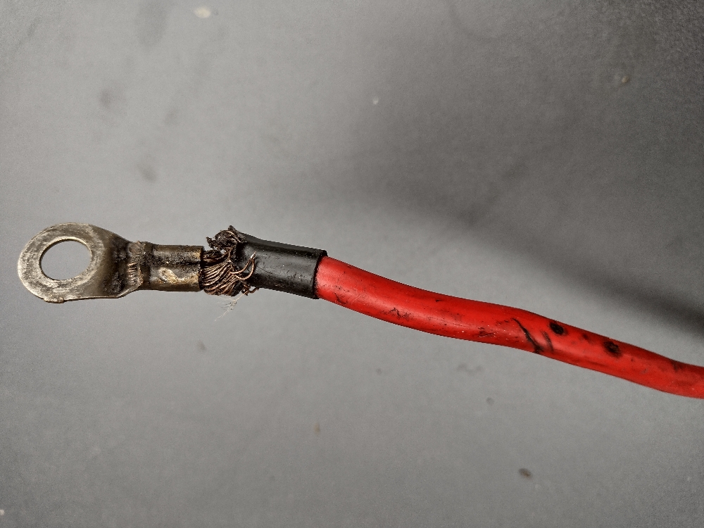

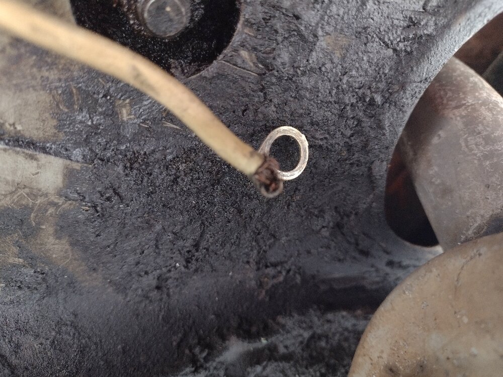

Mehr aus Zufall, ich wollte mein Batteriekabel tauschen, weil mir der Pol samt Abdeckung noch nie zugesagt hat, habe ich an den Kabeln am Anlasser die folgende Situation vorgefunden:
IMG_20220711_133429549_HDR.thumb.jpg.4c8b5038690f63c0ba01aed3fe4a40fd.jpg IMG_20220711_145112062.thumb.jpg.7a9af172c2b7319eca90ab72d5e570c0.jpg
Vermutlich ist der Zustand der Kabel beim Ein- und Ausbau zumindest ignoriert worden. Mir muß ich vorwerfen, dass ich mir die Stelle nicht richtig angeschaut habe.
Alles in allem ein NoGo!
Ich wollte hier nur mal auf die Stelle hinweisen, da sie nicht so einfach einsichtig ist und die nicht abgesicherten Kabel in einem Bereich liegen, wo sie ziemlich beansprucht werden können.
Schon ab Werk ist das Thema vermutlich nicht optimal gelöst worden. Heutzutage kann man soetwas mit hochwertigen Kabelschuhen und Schrumpfschläuchen sicher einigermaßen gut schützen.
