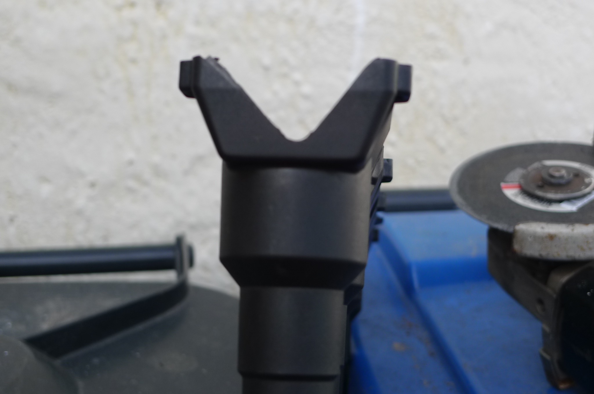

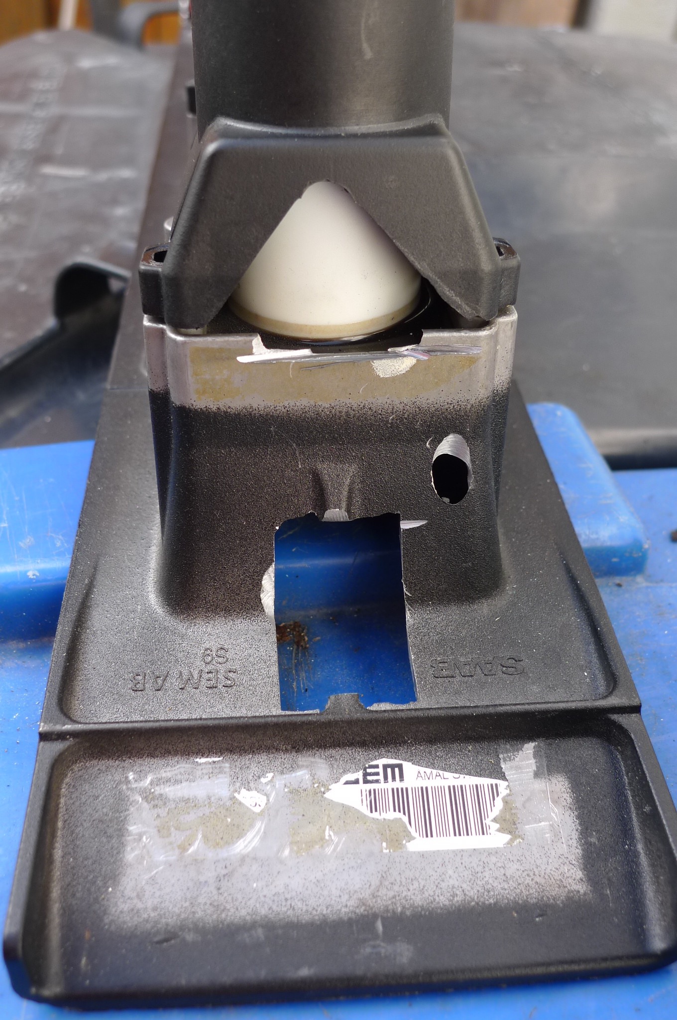

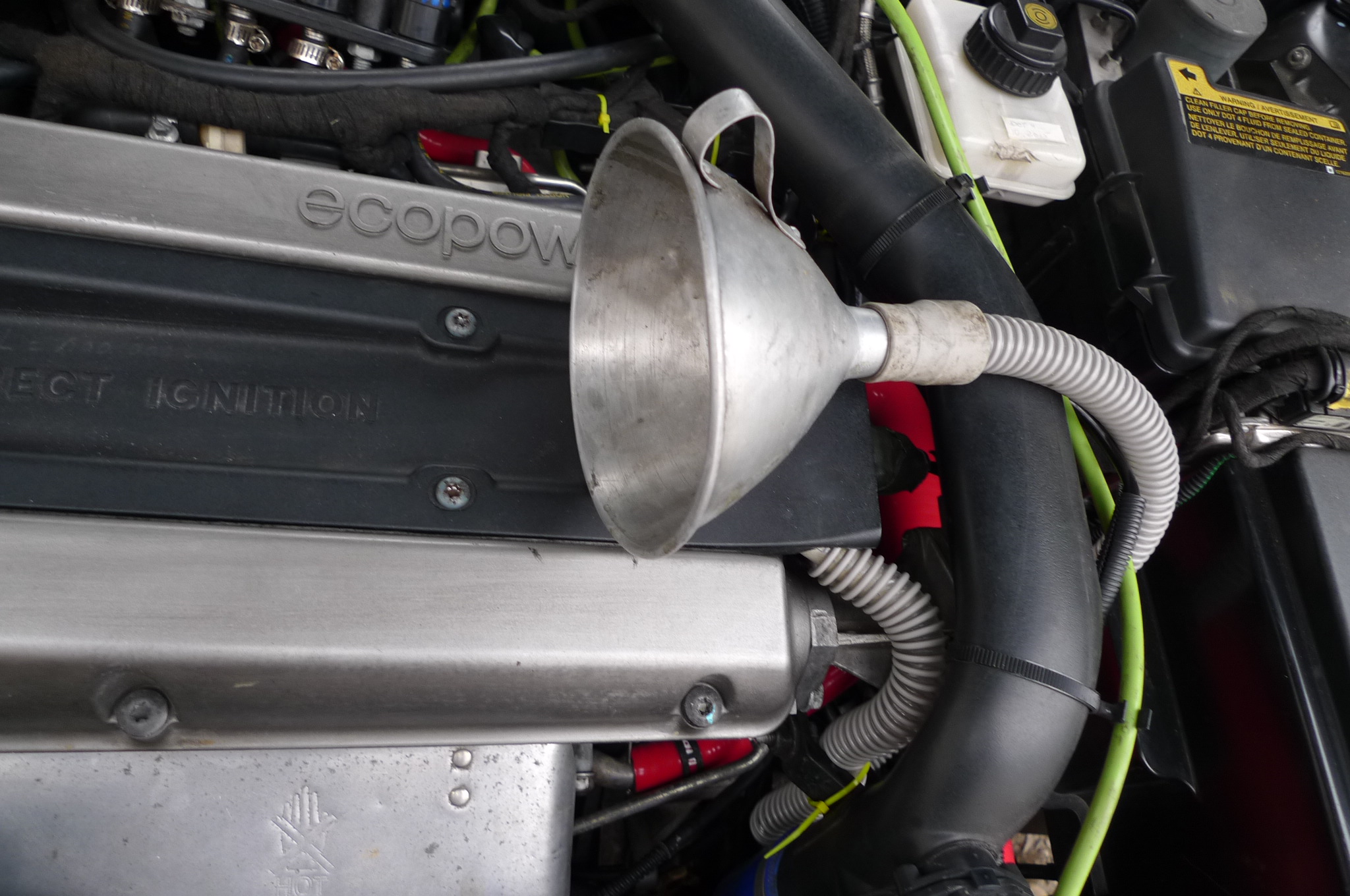

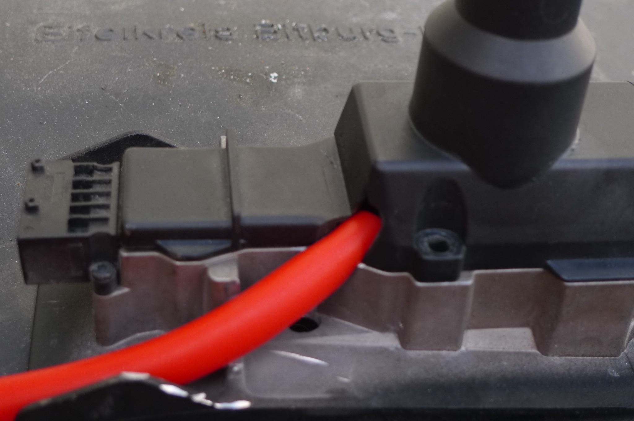

Es wäre ja zu schön gewesen.Der LLK Schlauch ist zu dick im Durchmesser, die Verlegung ist sehr unpraktisch. Die Befestigung am Zyl.kopf ist mittels einer Spreizklammer noch praktikabel, der Durchmesser muss hier aber stark verjüngt werden.( Reduzierung v Luftdurchsatz).
Nochmal alles auf Anfang.

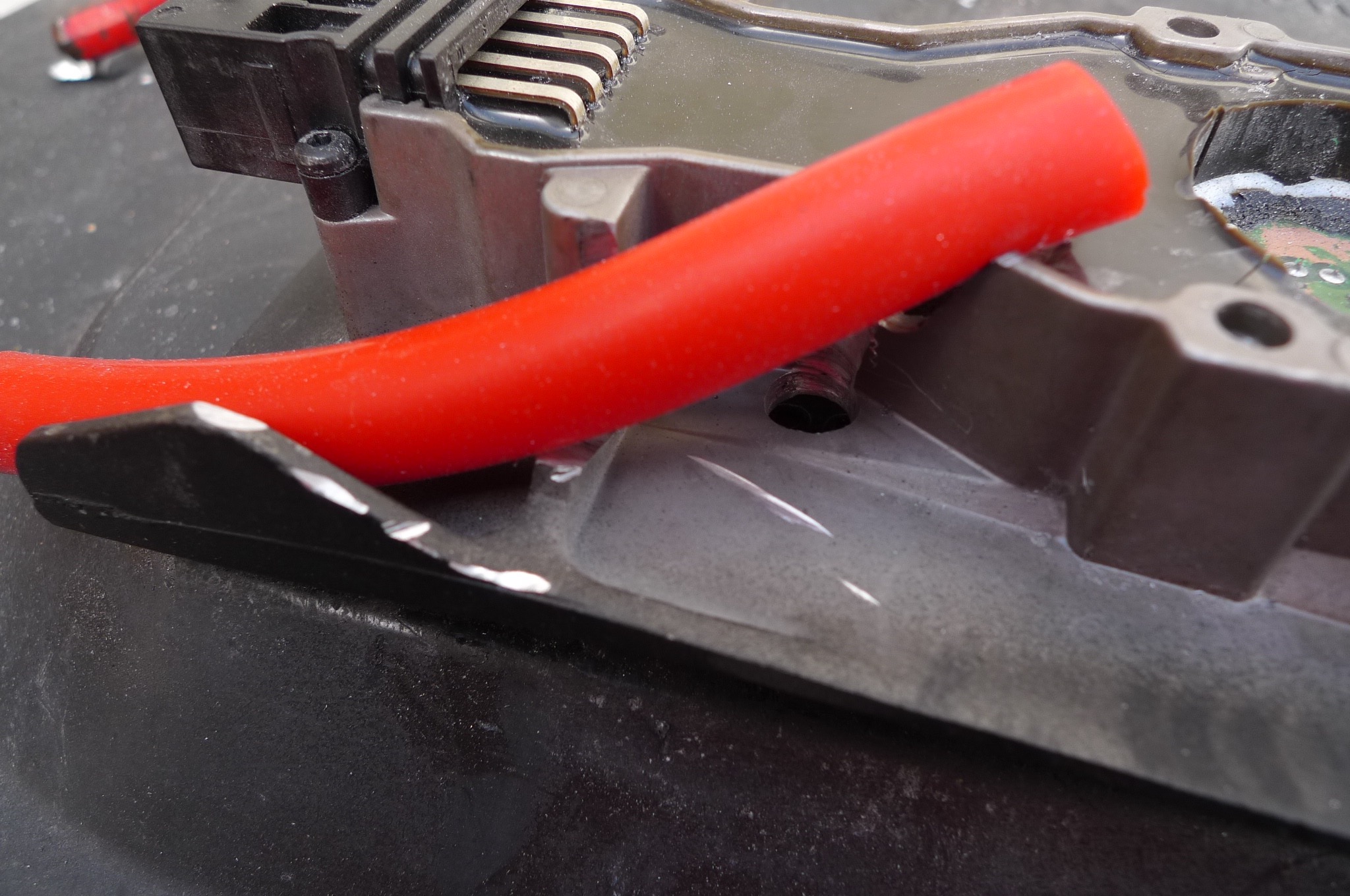

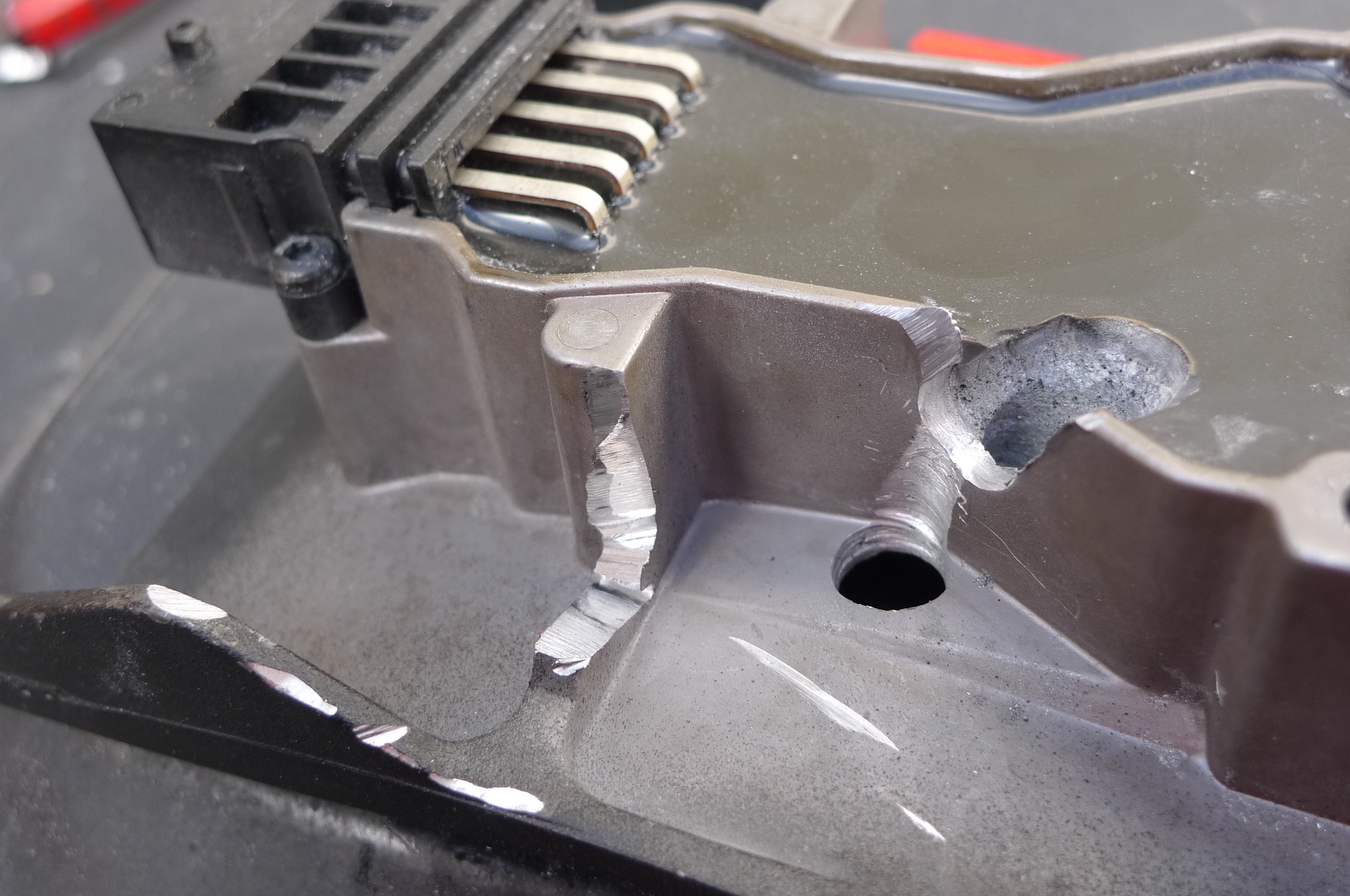

Wenn also ein kleiner Querschnitt Bedingung ist, warum nicht die Belüftung direkt in die ZK verlegen? Der freie Raum zw. Plastik und Metallteil der ZK beträgt ungefähr 185 ccm. Realisierbarer Durchmesser des Zuluftschlauches 9,5 cm/2. Aussend: ca 12 mm.
Die Bilder zeigen hoffentlich die Absicht.
Vorsicht ist angeraten bei der Vergussmasse. Die Testbohrung fördert Kupferspäne nach gut 10 mm Tiefe. Aber soweit braucht das Material nicht enternt zu werden.
Fehlt noch der passende Lüfter. Am besten wäre ein "Kompressor", hier aber Zweifel wg. Haltbarkeit. Nächste Woche spreche ich mit EBM-papst zur Frage, deren Geräte halten 35- bis 70.00o std. ( bei Fahrleistung 25.tkm/J. und 50 kmh/ Schnitt, kommt man auf eine jährliche Betriebsdauer von ca 500std. Das sollte für einige Jährchen reichen.
Gruss
PG2
Bearbeitet von PG2

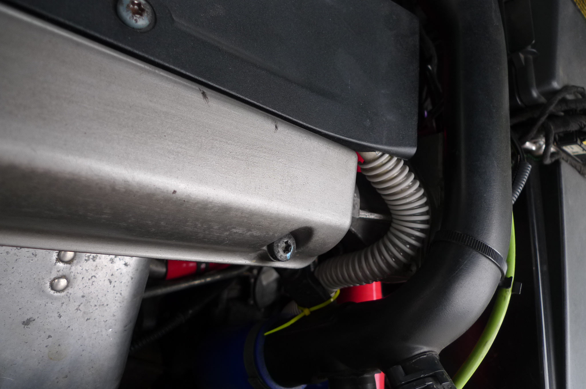

Es sind noch einige Anpassungen notwendig geworden, der Schlauch führt jetzt seitlich aus der ZK, er ist weniger gebogen, außerdem sitzt die Vakuumpumpe nicht so im Wege, was ein 90° Biegung erfordert hätte.
Gerne möchte ich den Lüfter mittels Temp-fühler schalten, es ist noch nichts gekauft, unter den Betriebsbedingungen ist das bis jetzt gefundene Angebot recht schmal. Die Lüfterposition ist waagerecht zw. Trichter und einem Rohrbogen, der wiederum nach vorne zur Stoßstange führt. Das Ganze kommt dann unter die Batterie.
Fotos zum Stand der Dinge.
Gruss PG2
