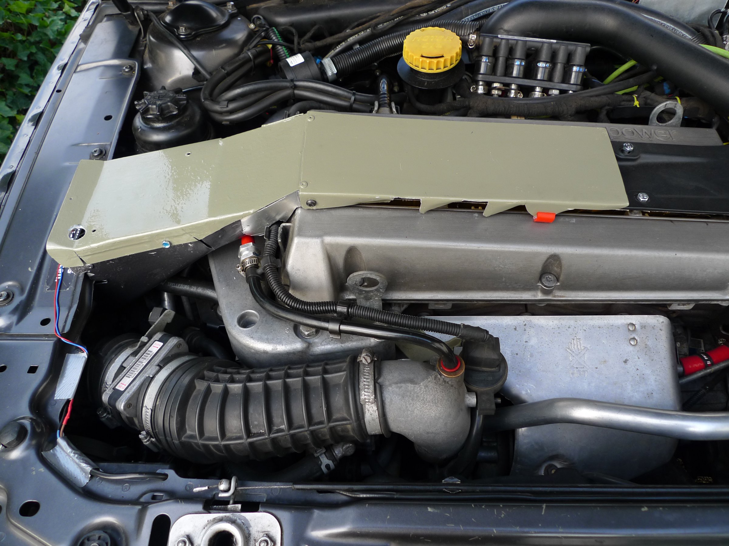

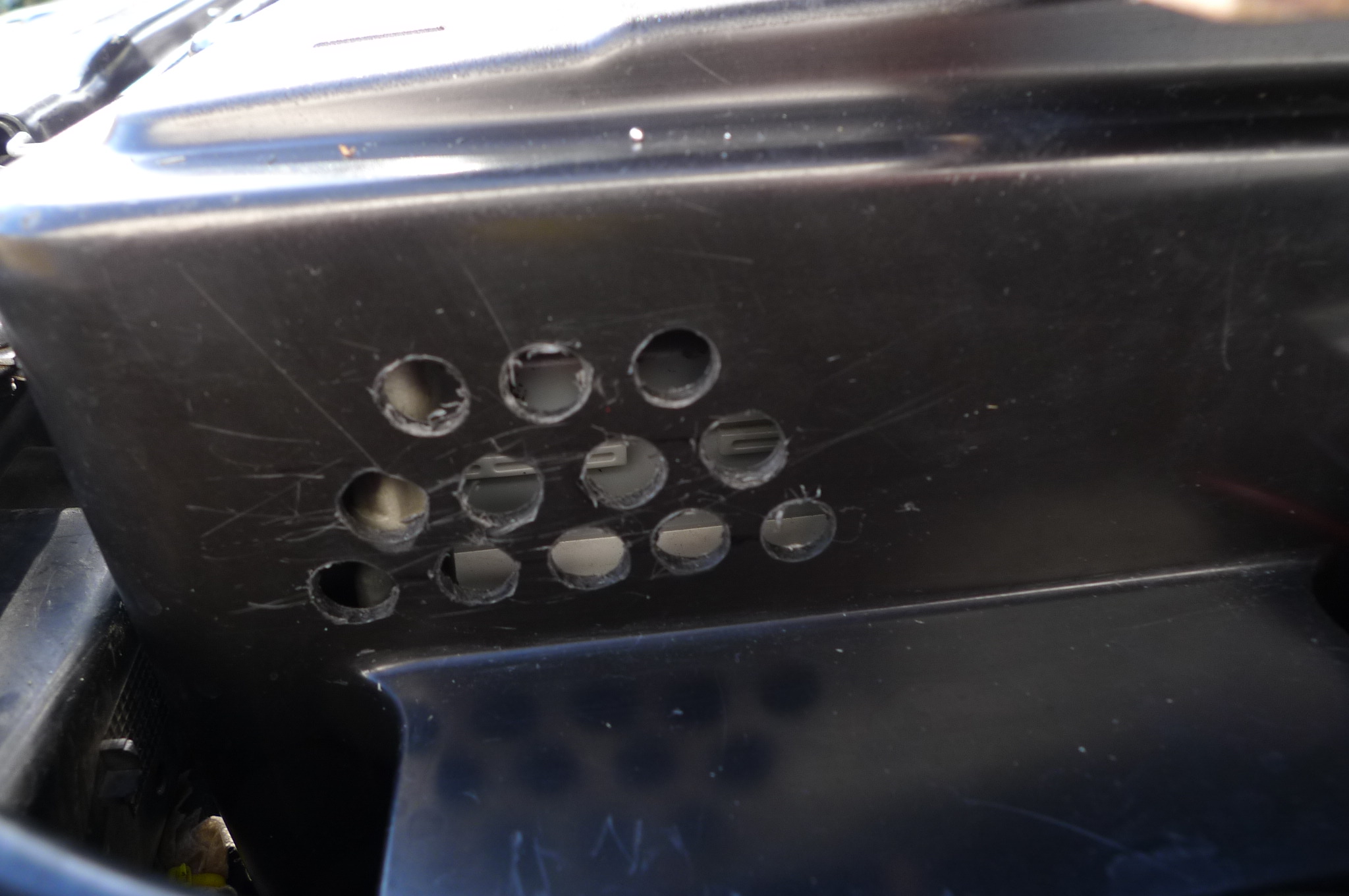

So wie ich das bisher recherchiere gibt es an der Stelle ein Differenzdruck-problem (Lasalle), Dann ist es eben auch prinzipiell so daß:-- grosse Geschwindigkeit = kleiner Druck und umgekehrt, --- welches mittels Axial-Radiallüfter schwer lösbar scheint, eine Membranpumpe wäre vermutlich die bessere Lösung? Jetzt ist der Axiallüfter nunmal gekauft - ich probiere: die Zuluftseite so offen wie möglich machen, dann die Druckseite dicht verschliessen (danke Phil23) sonah dran wie es geht und schauen, ob sich die Temperatur durch den evtl. doch eintretenden / erhofften Luftstrom reduziert. Wenn nicht, muss ein neuer Antrieb her.
Herrjeh, was für ne zickige Baustelle.
PG2
Jetzt ist ALLES probiert, was mir mit den gegebenen Mitteln eingefallen ist. So funktioniert es nicht, definitiv ! Alternativ käme eine Membranpumpe in Betracht, wenn da nicht der Preis gegenstünde. Es bleibt noch die Hitzefolie.

ich werde mal versuchen die di 15 mm anzuheben und mir kerzenstecker verlängerungen bauen mit ein wenig hitzeschutzfolie muss ja eine verbesserung der temp.verhältnisse entstehen

Danke für den Hinweis, das weckt wieder den Forschergeist, denn es scheint schwierig einen mit Druck belastbaren und preisgünstigen Lüfter zu finden. Beim Stöbern finden sich solche Teile auch bei Fiat, ich möchte allerdings keine Riesensummen investieren die den Kauf einer neuen DI erreichen- jedenfalls habe ich eine Suche gestartet.

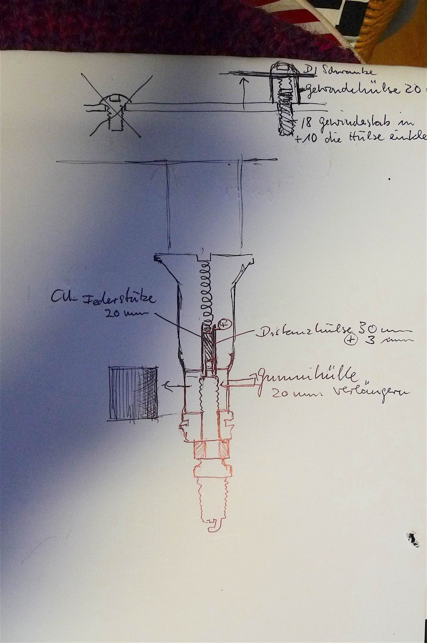

Das Thema lässt mir noch keine Ruhe. Ich habe es ausdrücklich als Experiment bezeichnet und mit der Anschaffung des Lüfters ist der Etat fast ausgeschöpft.
Die Frage sollte mit den verfügbaren Mitteln eine Antwort finden.

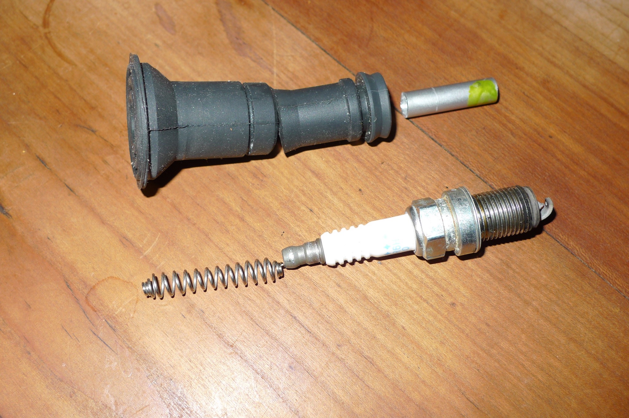

Irgendwann kam die "Zündkerzenverlängerung" ins Spiel. Die Idee dazu habe ich mal skizziert und stelle sie zur Diskussion.
Es geht darum, die DI um 20 mm (nach oben - Haube - ist zwar noch Platz, aber der DI-stecker kommt dann an das Druckluftrohr) anzuheben - Sie vom Zkopf zu entkoppeln brächte dazu noch den Vorteil, daß der Lüfter das Teil zusätzlich umströmen kann.
Die Zündkerzenverlängerung gabs doch mal bei Zitrön u pöschoh---.
Spricht etwas dagegen, die Idee in die Tat umzusetzen?
PG2
wie willst du die Gummiverlängerung herstellen, so dass sie noch für 40kV tauglich ist?

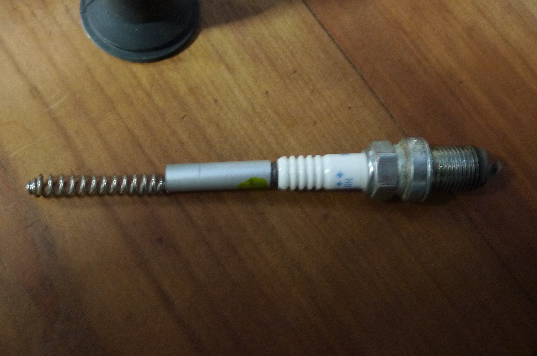

Ich dachte die Verlängerung aus einer alten "Zitze" zu schneiden , zu vulkanisieren oder zu kleben. In der Familie gibt es einen Gummispezi, der mir das hoffentlich beibringt. M.E. soll doch die hauptsächlich die Feuchtigkeit isoliert werden. Die Feder hat einen Querschnitt von 0,8 mm ist an den Enden auch nicht geplant, die Kontaktflächen sind winzig, Für die Spannungsübertragung reicht das offenbar.
PG2
Hauptzweck ist die Spannungsisolierung, da der Luftspalt entlang der Keramik bei den Spannungen nicht mehr ausreicht, der ist nur ca. 20-25mm lang.
Bei 40kV kann man sonst ganz grob 40 mm lange Funken erzeugen, die im Zündkerzenschacht zu Überschlägen in Richtung Zylinderkopf führen.
Luft bewegt sich irgendwo zwischne 0,3-3kV/mm.
https://de.wikipedia.org/wiki/Durchschlagsfestigkeit
Bei Rasenmähern hat das mal ganz gut ohne Stecker funktioniert, wenn man das Zündkabel da offen dranbindet, die haben aber auch nur 10-15kV (geschätzt).
Silikonkautschuk wird hier mit 18kV/mm angegeben, es sollten also durchgängig ohne Lufteinschlüsse 3mm sein. Ob das bei einer selbst hergestellten Klebeverbindung so gut klappt, kann ich schwer beurteilen.
https://www.rct-online.de/de/HmswGlossar/detail/id/32
Material der verbauten Gummis sieht nach Silikon aus, ob man das so einfach kleben oder vulkanisieren kann? Ist vulkanisieren nicht auf Gummi/Kautschuk beschränkt?
PG2
Kriegt die evtl. zusätzlich Masse über den Kopf?
Meines Erachtens ist der Aufwand, den du betreibst, nicht mehr sinnvoll. Ich würde tatsächlich erstmal die Thermofolie an der Unterseite der DI testen....
Ich vermute, dass die Metallabdeckung eher innen an Masse angeschlossen wird, um sie zu erden, anstatt sich auf fragwürdige Verbindungen zwischen lackierte Metallabdeckung und früher auch lackierter Zylinderkopfhaube zu verlassen. Theoretisch sind da noch die Schrauben, die im Zweifel aber auch in lackierten Gewinden stecken bzw. auf lackierten Oberflächen aufliegen.
Der Zündfunke fließt über die Aussenelektrode in den Zylinderkopf ab.
Wenn man die Verlängerung mit Metallhülsen macht, ändert sich aber auch nicht viel.
Die Spannungsisolierung vernünftig hinzukriegen - da hab ich ehrlich Respekt vor- auch aufgrund eure Hinweise. Mit einem zusätzlichen darübergezogenen Schlauch liesse sich das machen, wenn genug (6mm) Platz an dieser Stelle ist (im Loch ,wo die Zündk. sitzen) . Das will noch geprüft sein. Um das "Gummi" ist ja noch die Plastiktülle drum.

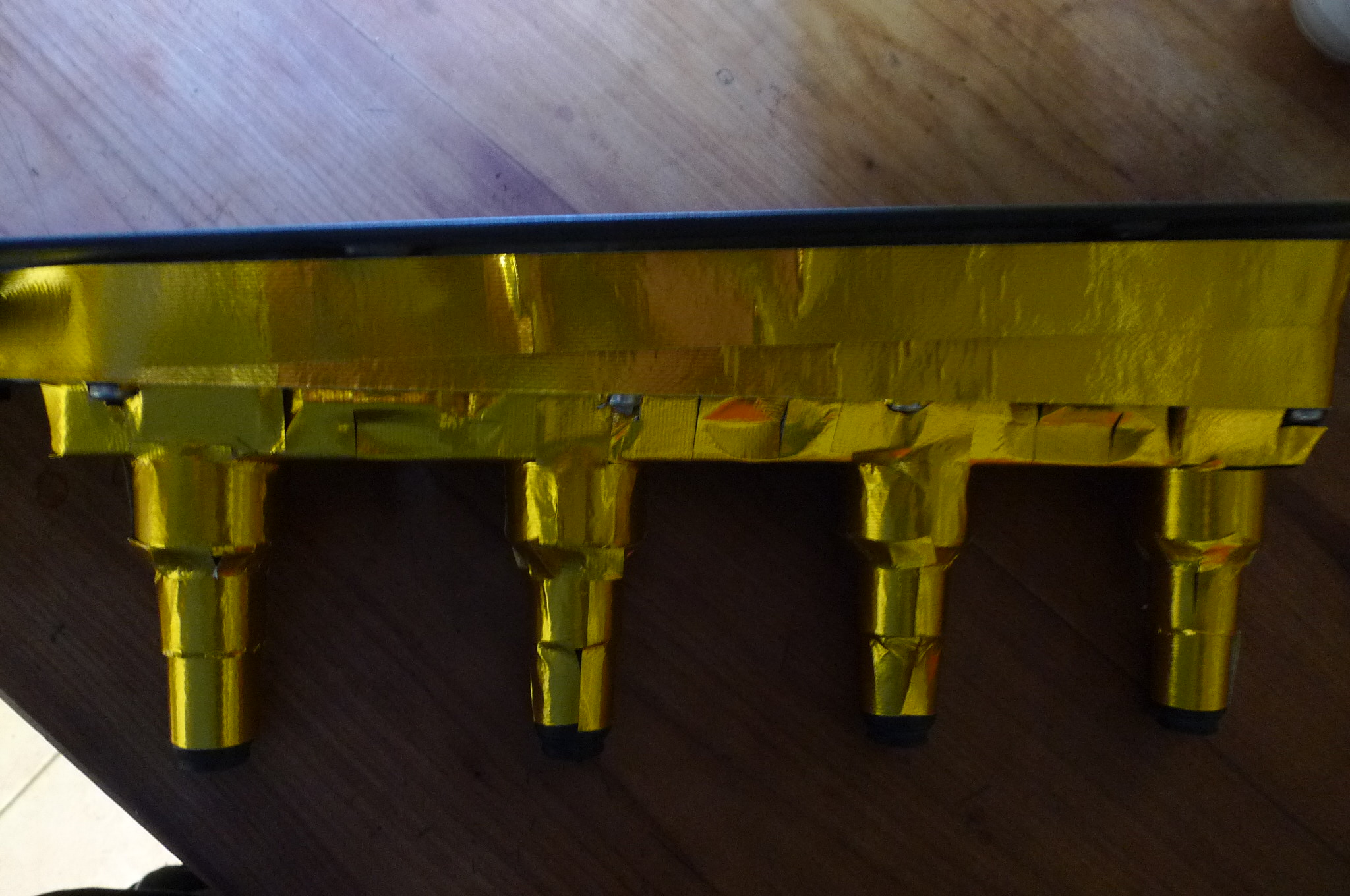

Das mit derThermofolie habe ich noch nicht verstanden, die Hitze muss doch irgendwo hin,-- an der Ölwanne z Bsp. sicher wirkungsstark wg. Frischluftzufuhr--- aber an dieser Stelle?

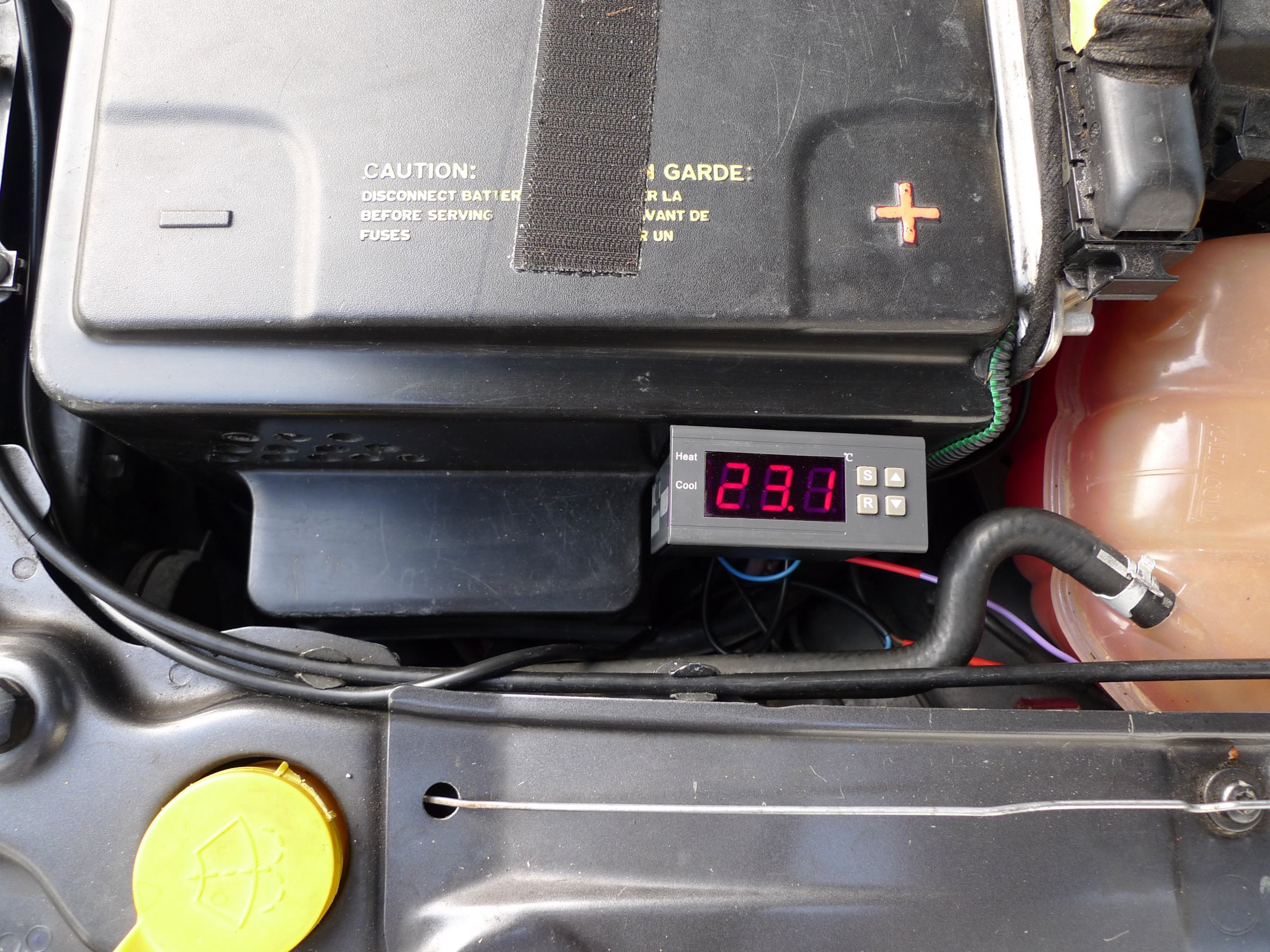

Also, gerade habe ich doch das Hitzeschutzband bestellt. Der Thermofühler ist auch einbaubereit, er kommt in die Kassette hinein, sobald die Kälte etwas nachlässt, den Luxus einer beheizten Werkstatt geniesse ich leider nicht. Bin gespannt was sich da tut.

So, hier ist die güldene Pracht, die gottseidank im Dunkel verschwindet. Der Thermofühler ist innen an der Vergussmasse angebracht.

Seit einigen Tagen messe ich die Temperatur in der Zündkassette, der Fühler ist neben dem Trafo angebracht, der ein wenig aus der Vergussmasse rausguckt.
Direkt nach der Fahrt zeigen sich knapp 67 °C.- nach 10 Minuten sind es 78°. Bei geschlossener Haube wohlgemerkt. Offensichtlich tut die Goldfolie doch ein Gutes. Jetzt haben wir draussen einige Plusgrade, die Messungen im letzten Sommer waren ca.90° und mehr nach 10 min Abstellen des Motors. Der Lüfter ist ebenso eingeschleift. Er sitzt zwischen Batterie und Ladeluftrohr, der ist aber so furchtbar laut, dafür ausserordentlich effekiv, er kühlt im Zwei-Sekundentakt 1Grad herunter, jedenfalls so ungefähr. Jetzt ist es zu dunkel für ein brauchbares Foto, das kommt dann später, falls sich noch einer dafür interessiert.
PG2
Fazit: Es zeigt sich zaghafter Erfolg.
Sorry, ich muss mich korrigieren, der Lüfter kühlt im 2-Sekundentakt 0,1°C herunter, nicht 1°C.
