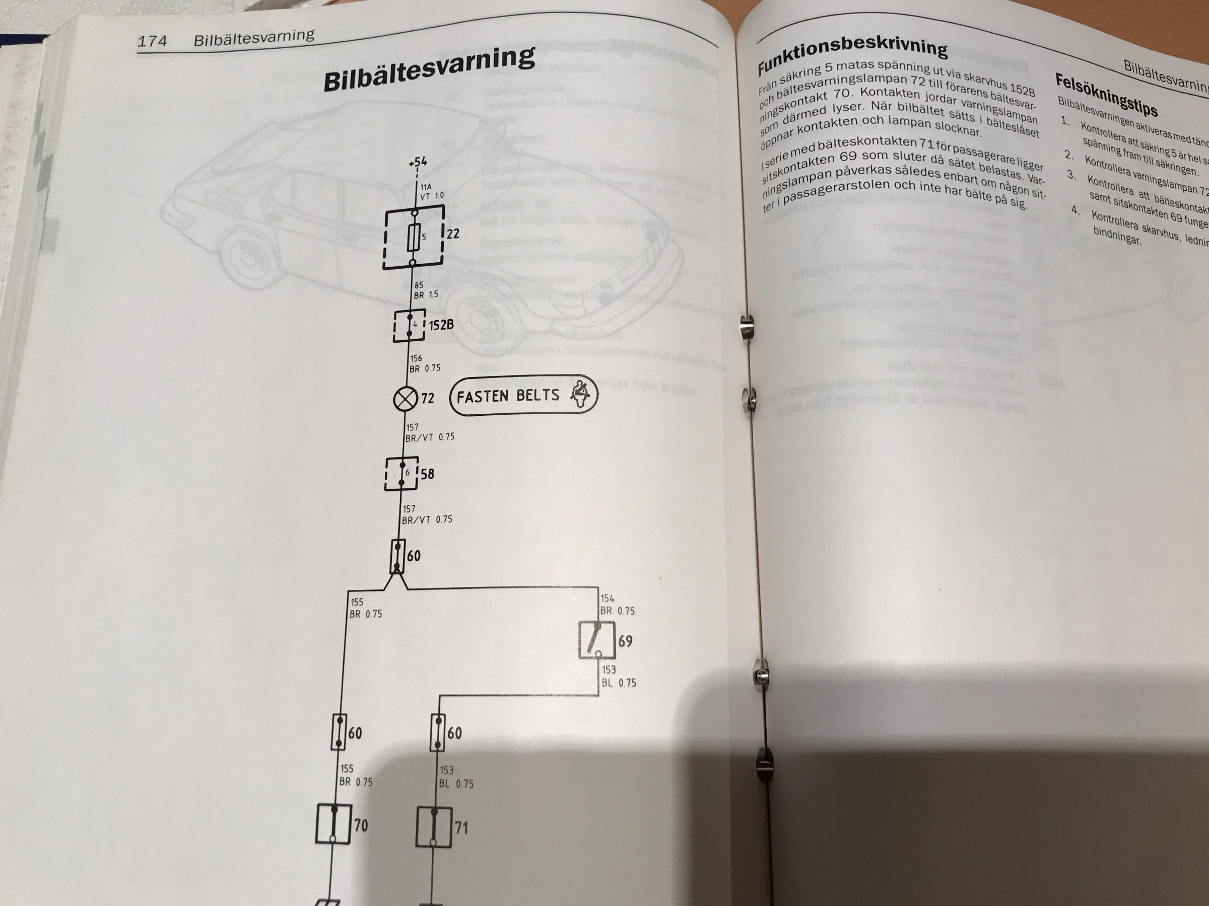

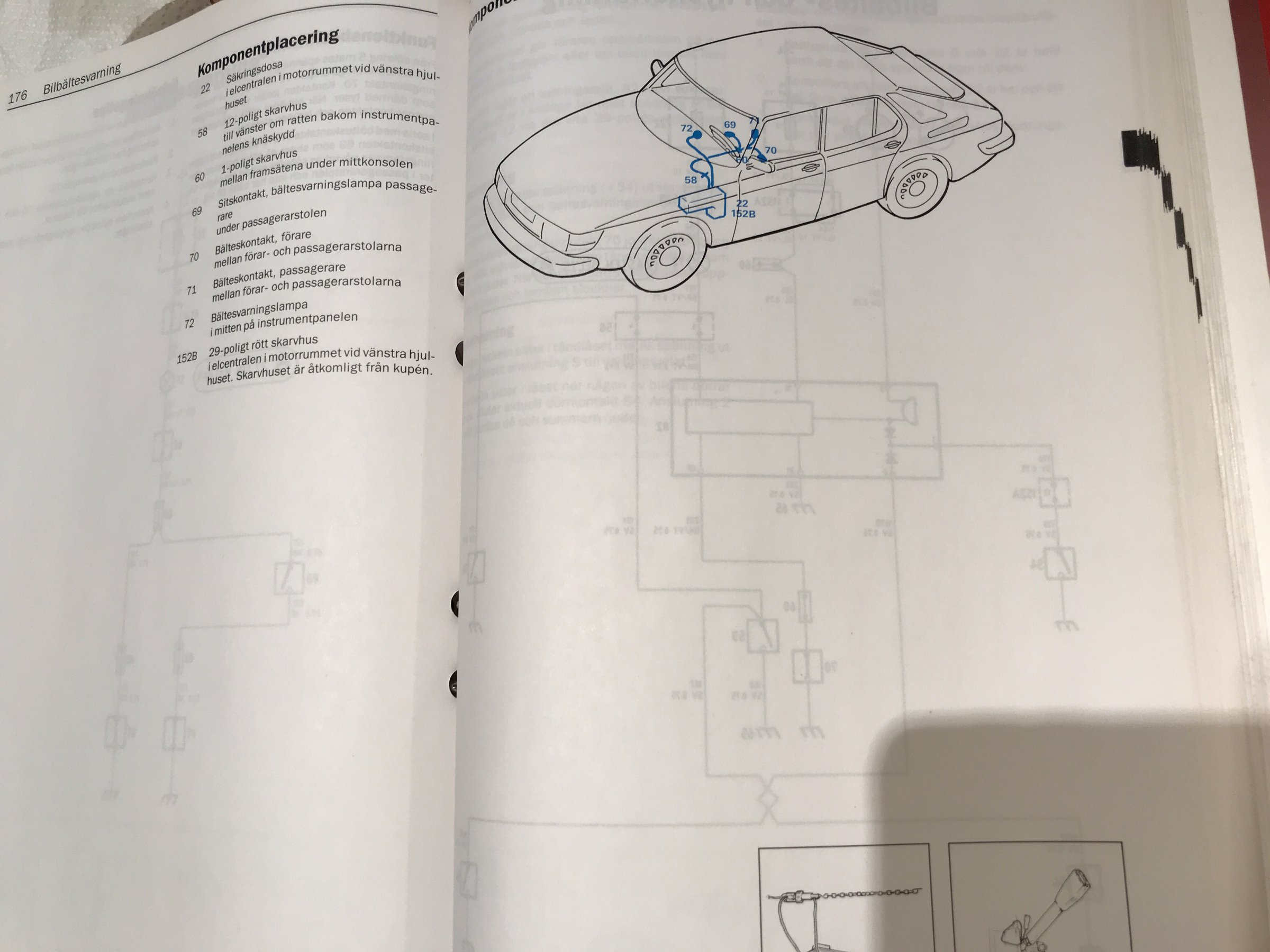

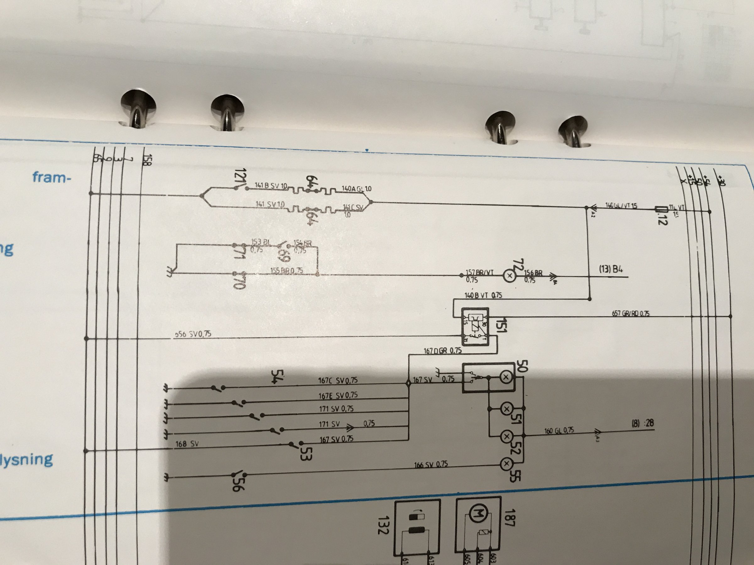

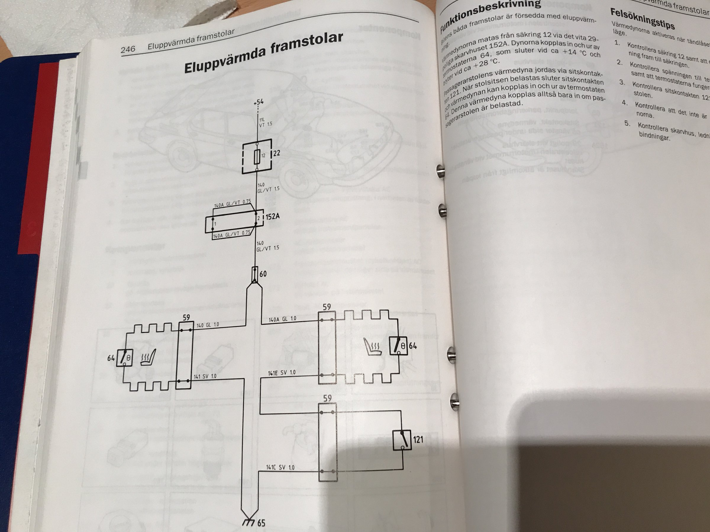

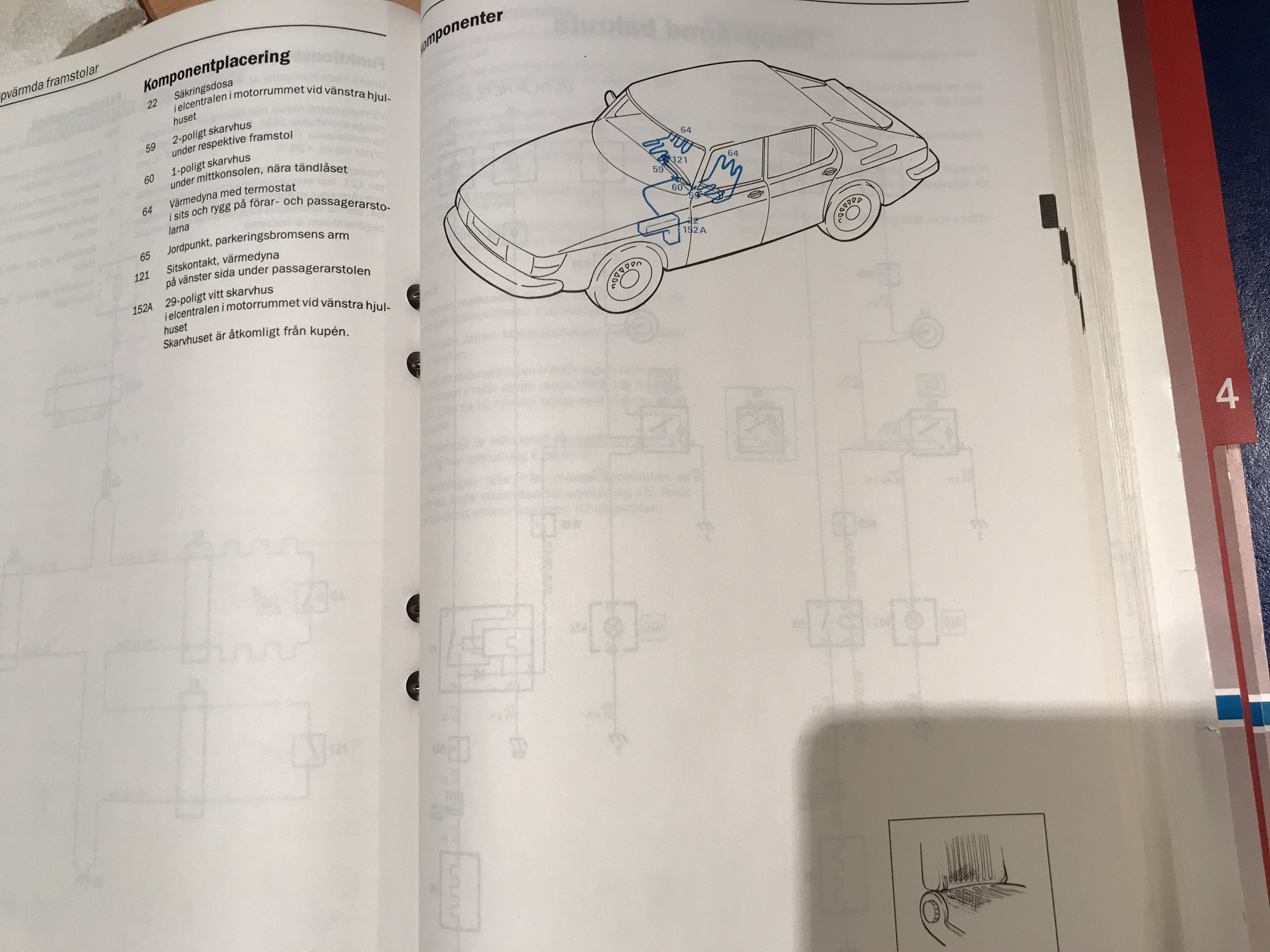

Schaust Du hier mal auf die Seite 222. Ist allerdings nicht genau für `84.
http://www.zemekoni.org/files/Saab%20Service%20manuals/3.2%20-%20Electrical%20system,%20system%20diagrams.pdf
Rechts unten findest Du dort Pos.121, das ist der Zugschalter mit den braun/braunen Kabeln. Da geht der Stecker(59) schwarz(SV)/schwarz(SV) drauf und schaltet bei Sitzbelegung Masse. Eins der Kabel geht in den zweiten Stecker darüber (auch 59). Auf der anderen Seite dieses Steckers ist das gelbe Kabel(GL).
Die Steckverbindung Sitzpolster zu Lehne ist nicht auf dem Diagramm und was ich jetzt schreibe stimmt elektrisch wohl nicht ganz. Aber stelle Dir das vor die untere Rechtecklinie ist das Sitzpolster, die obere die Lehne. Dann wäre bei 64 diese Steckverbindung, bestehend aus dem losen Kabel und einer der „Steckdosen“. Nur welche, das vermag ich nicht zu sagen. :dontknow:
Den Zugschalter für die Anschnallwarnung findest Du auf Seite 184.
Saab 900 M1985 EU 8, 16
Oben elektrische Aufwärmung der Vordersitze
121 Beifahrersitz Sitzbelegungsschalter
64 Thermostatschalter in der Sitzfläche
Okay, die Diagramme zeigen mir korrekt auch die 3 Kabel die aus dem Teppich kommen... Muss ich wohl schauen... 2 Plätze bleiben somit unbelegt. Einer rechts unterm Sitz und dann einer links...
