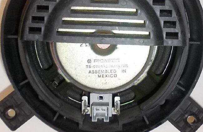

Hier ist ein Bild von den H/K Lautsprechern:
https://www.ebay.co.uk/itm/174208009586?hash=item288f9b4572:g:sXUAAOSw2lReXO-U
Vielleicht steht unter dem Rahmen noch was, ich hab die aber damals nicht zerlegt.
