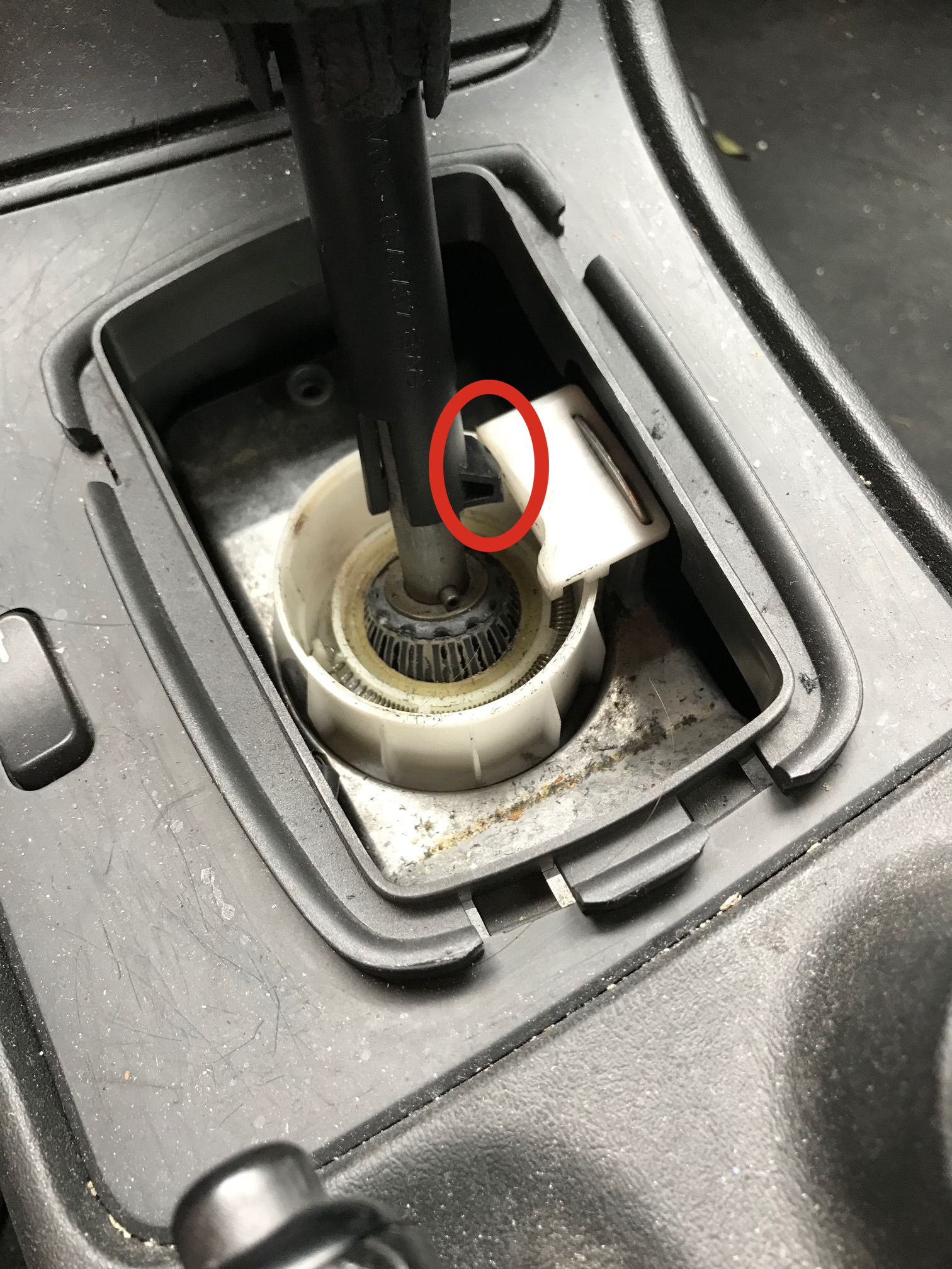

Das wäre auch meine erste Empfehlung, wenn vorher keine Schwierigkeiten auftraten. Allerdings solltest Du [mention=330]Frank H[/mention] noch etwas ausprobieren: versuche mal vorsichtig den 5.-Gang mit gezogener Rückwärstgangsperre einzulegen und zu fahren. Im 5.-Gang liegt der Schalthebel an der Rückwärtsgangsperre an (s. Bild)
Bleibt der Gang dann drin, sollten die Getriebelager und das komplette Schaltgestänge penibel kontrolliert und eingestellt werden.
Stellt sich trotzdem keine Besserung ein und es treten keine Probleme in den anderen Gängen auf

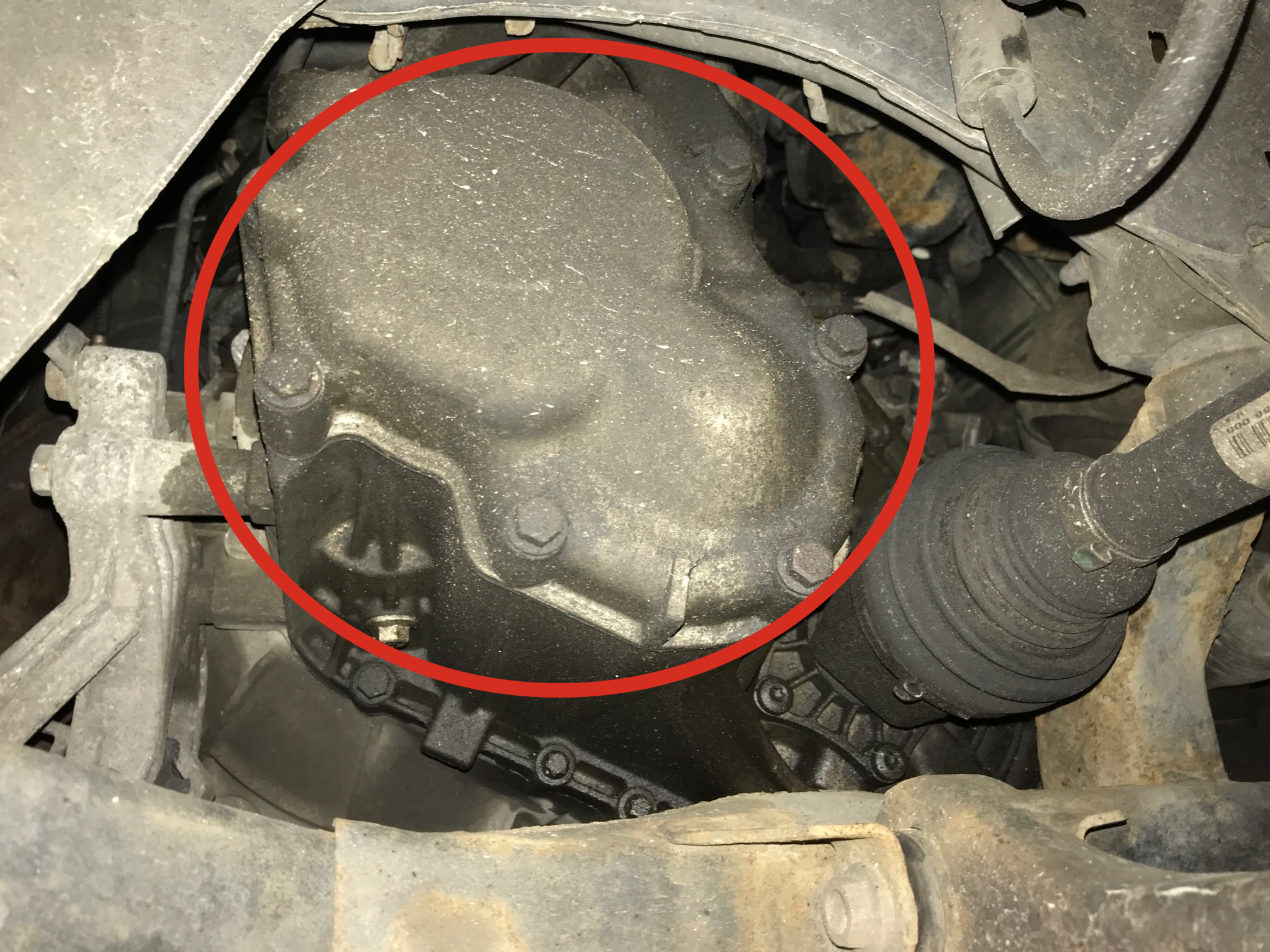

wird die Schaltgabel, bzw. die Muffe am 5.-Gangradpaar verschlissen sein. Diese lässt sich auch bei eingebautem Getriebe begutachten, bzw. reparieren/austauschen. Das 5. Gangradpaar sitzt hinter dem Getriebedeckel (s. Bild) am linken Radkasten, da kommt man ohne Ausbau und zerlegen des Getriebes ran, und eine kompetente Werkstatt bekommt das auch hin.
Sollte das auch keine Besserung erzielen, kann man immernoch das Getriebe reparieren lassen, bzw. tauschen.
Hilft nicht. Gang springt weiterhin sofort raus.

Wenn man den Deckel abschraubt und den 5. Gang instandsetzen will, ist zu beachten, das die Gleitstücke und Federn nicht in das Getriebe fallen.
nachdem seit gestern eigentlich das ganze Getriebe klemmt und ich nur mit sehr viel Gefühl überhaupt noch einen Gang rein bekomme hat sich diese Option leider zerschlagen. Aber vielen Dank für den Tip.
