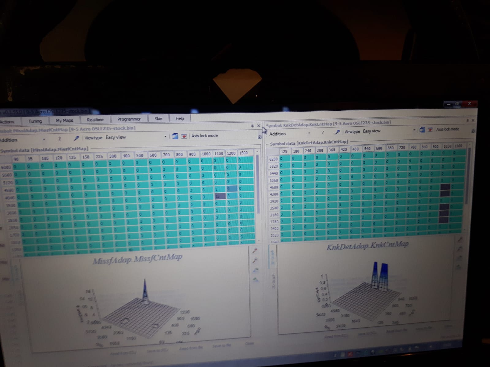

Ich habe heute Abend mal verschiedene Datenstände geflasht. (Aero 2001, 2002, 2004 und dann wieder 2002)
Wenig überraschend passiert aber mit allen das Gleiche.
26 sind 2,6° ZZP Korrektur, aber nach früh. Kommt vermutlich durch die Korrektur für kalte Luft und/oder Kühlmittel, wobei ich da davon ausgehe, dass der Wagen warmgefahren ist, dann wird über Kühlmitteltemperatur auch nichts korrigiert.
Also fallen Ruckler und IOFF Änderungen nicht zusammen bzw. es gibt überhaupt keine negativen IOFF?
Dann doch wieder in Richtung Ladedruckschwankung weitersuchen.
Ja das ist richtig, es gibt keinen negativen IOFF.
Okay, für einen Sekundenbruchteil ist es 2-3x ganz kurz aufgeblitzt. Aber allermeist unter Volllast noch zwischen 0.5-1° nach Früh

Das vermeintliche Übereinanderliegen von Rucklern und Knocks kann auch Zufall sein, in der Medizin heißt es bei der Diagnose nicht umsonst: häufiges passiert häufig. Wenn man nur bei annähernd gleicher Geschwindigkeit auf der AB unterwegs ist, treten in dem Bereich auch einfach die meisten Probleme auf. Die zeitlich Zuordnung bekommt man meist nur mit einer Messung hin, weil es einfach zu viele Messgrößen sind.
Das wird 100%ig genauso sein.
Nur in der Gesamtzahl war das ja bedeutend zu viel gewesen auf dem einen Screenshots.

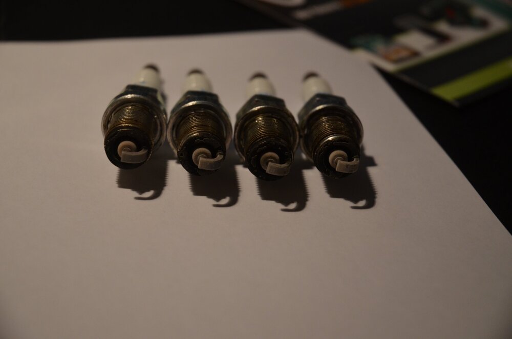

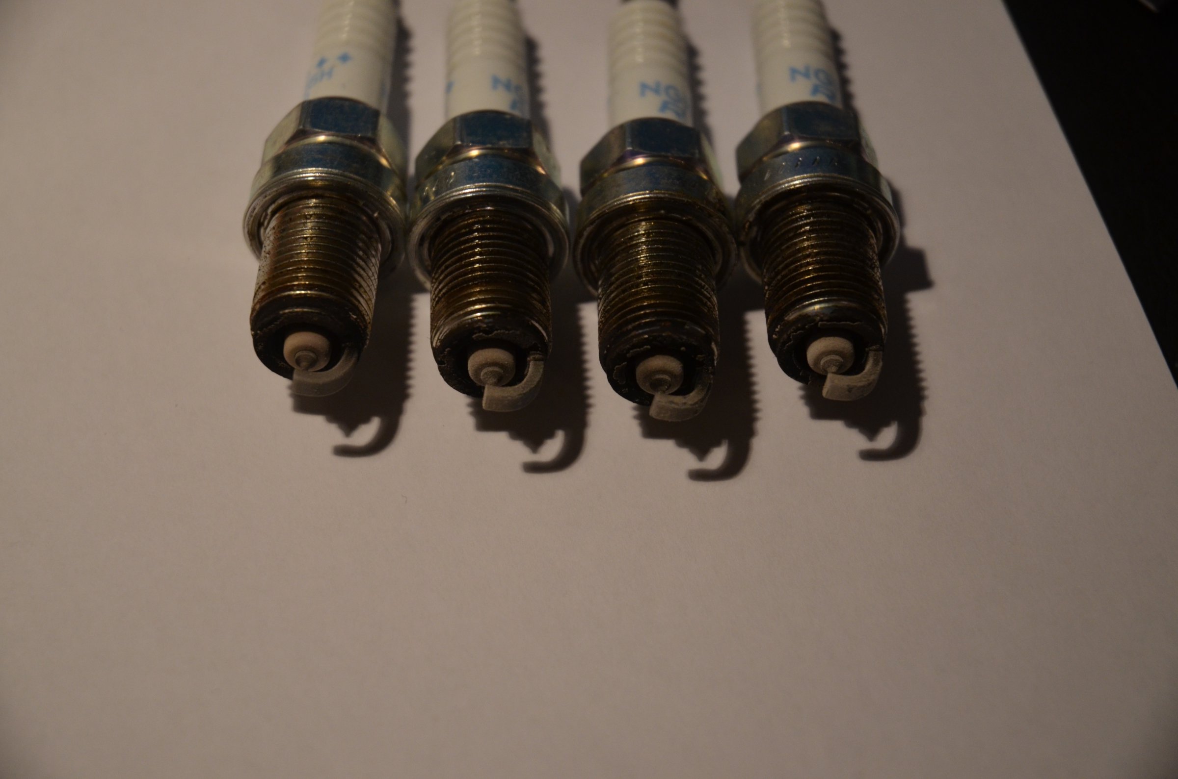

Kerzen ausbauen und Fotos machen.
Das sagt oft mehr, wie ein Tester.

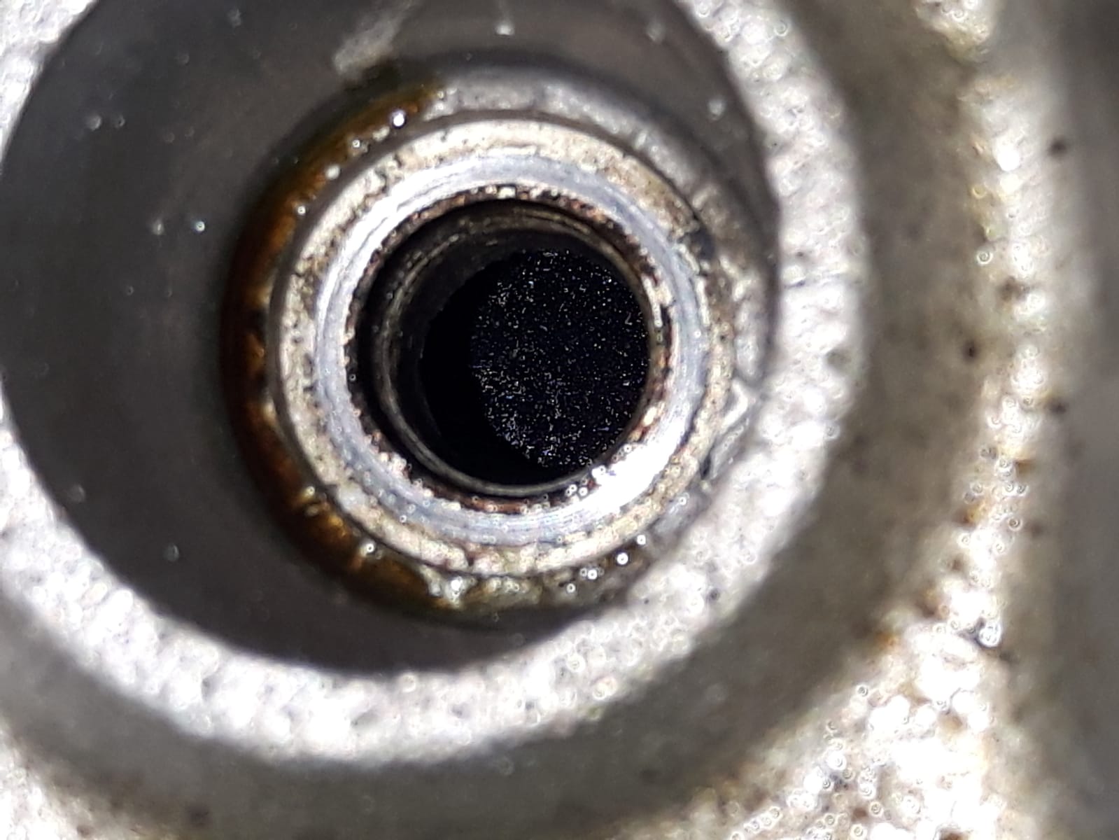

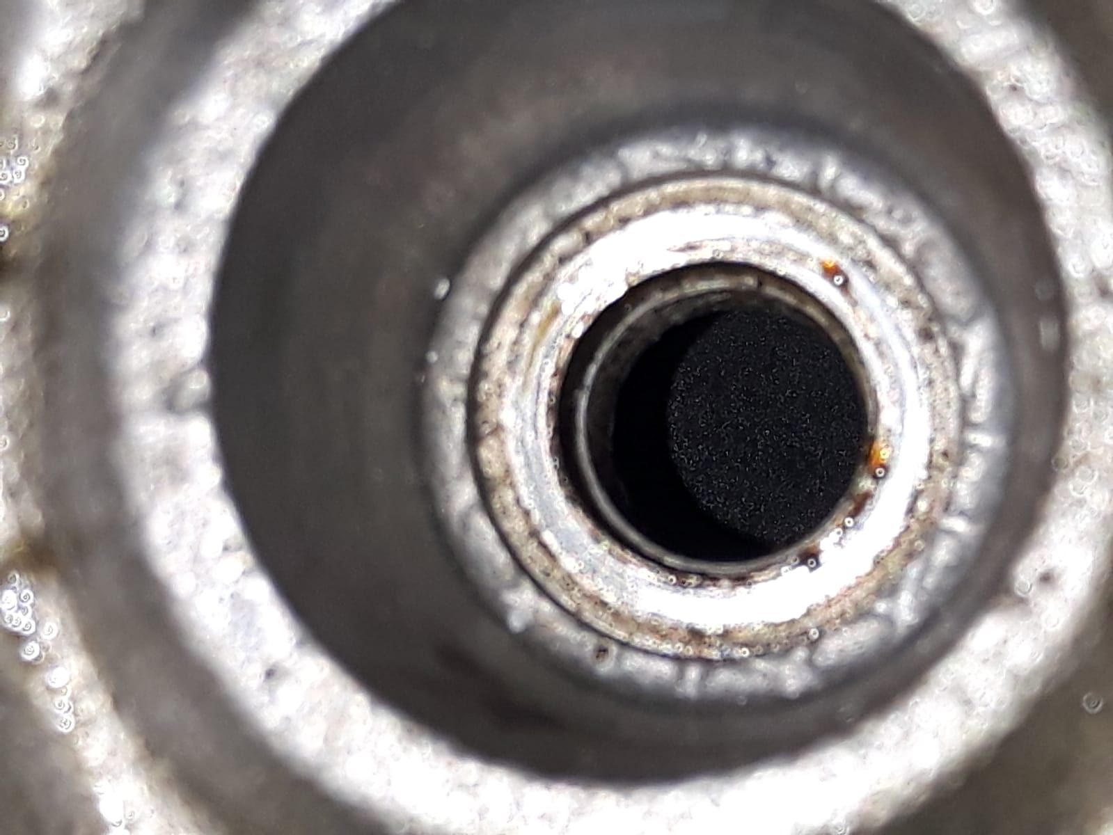

Die Bilder bringen vermutlich nicht mehr als noch mehr Verwirrung weil ich das Endoskop gerade nicht hier habe und man zu wenig sieht. Wobei es nicht gut aussieht.
Aber weil ich die Kerzen heute so oder so gewechselt habe.
Die Reihenfolge der Bilder ist Zylinder 1-2-3-4
Kerzen, 1-2-3-4 (und jetzt die neuen dann nachm Schacht sauber machen mal mit einem anständigen Drehmo reingeschraubt...)
Die waren jetzt ungefähr 8000 Kilometer drin und wandern jetzt erstmal in den Keller zu den anderen Teilen.
Bearbeitet von Leon96
sehen die Kerzen wirklich so hell aus? Vielleicht mal ohne Blitz fotografieren. Die Keramik ist so überstrahlt, dass man da nichts mehr erkennt. Die Keramik ist egal, aber das ist der Hinweis, dass das Bild überbelichtet ist und Teile zu hell erscheinen.
Was sagt AMUL im SID? Wenn der tendenziell (zu) hoch ist, könnte das eine tendenzielle Erklärung für etwas anders Verhalten nach reset sein, sollte er da noch nicht eingelernt haben. Eigentlich geht das aber recht zügig, man kann ja auch mal zwangsweise in dem Bereich rumfahren (1400-2700 1/min, 135-350mg/str MAIR). Drehzahl hat man so im Blick, MAIR fixieren mit set und weiter bis AMUL scrollen.
Es war ohne Blitz, aber schwarzer Hintergrund war ungünstig, da hast du recht. :smile:

ja, das sind ja schon etwas normaler aus.
AMUL ist dann ja auch noch ok.
Hilft aber auch alles nicht weiter.
doch mal irgendeinen Brennraumreiniger versuchen, die Ablagerungen sehen nicht schön aus. Ob es hilft, ist auch nur Vermutung.
Vielleicht probiere ich mal Toralin Anticarbon. Werden aber sicher mehrere Anwendungen nötig sein.
Da ich vermute, dass der Ölverbrauch so oder so über Kolbenringe kommt wäre das win-win
Gibt ja eigentlich nix zu verlieren.

Eine sichtbare Reinigung der Kolbenböden hat es dadurch nicht gegeben. Auch wenn doch deutlich Dreck rausgeflogen ist beim durchdrehen ohne Kerzen.
Bis man da wahrscheinlich eine klar sichtbare Verbesserung sieht kommt es vermutlich günstiger einfach die Rübe runter zu reißen.
Ob sich dadurch am Ölverbrauch etwas ändert wird man sehen.

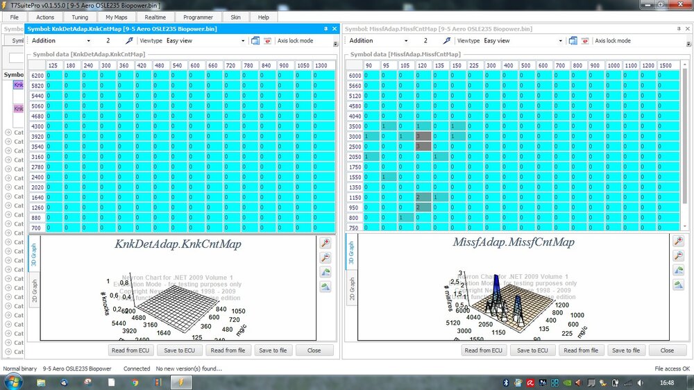

Klopfen = 0
Also wirklich 0
Zeigt jetzt die letzten 40 Kilometer.
Viel Teillast aber auch Volllast dabei. (Aber nur bis 4000u/min)
Die etwa 50 Kilometer vor Verwendung des Reinigers hatte ich mit 30% Ethanol ganz vereinzelt im Volllastbereich noch mal 1-2 Knocks.
Und vor allem fühlt es sich auch DEUTLICH besser an.
Die ungleichmäßige Beschleunigigung ist zu 80% weg und nur noch zwischen 2000-3000u/min leicht zu spüren.
(Die angeforderte Luftmasse ist bis etwa 4000u/min bei Benzin und E85 Kennfeld gleich, der Fehler wird wohl nicht in der Ladedruckregelung liegen.)

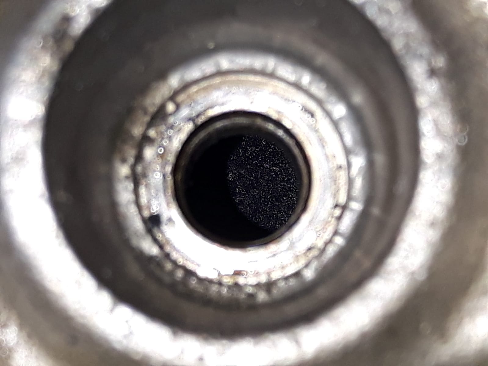

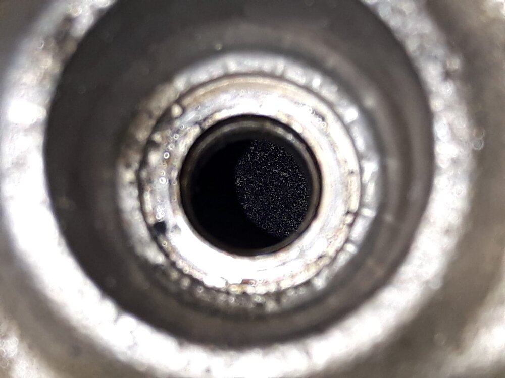

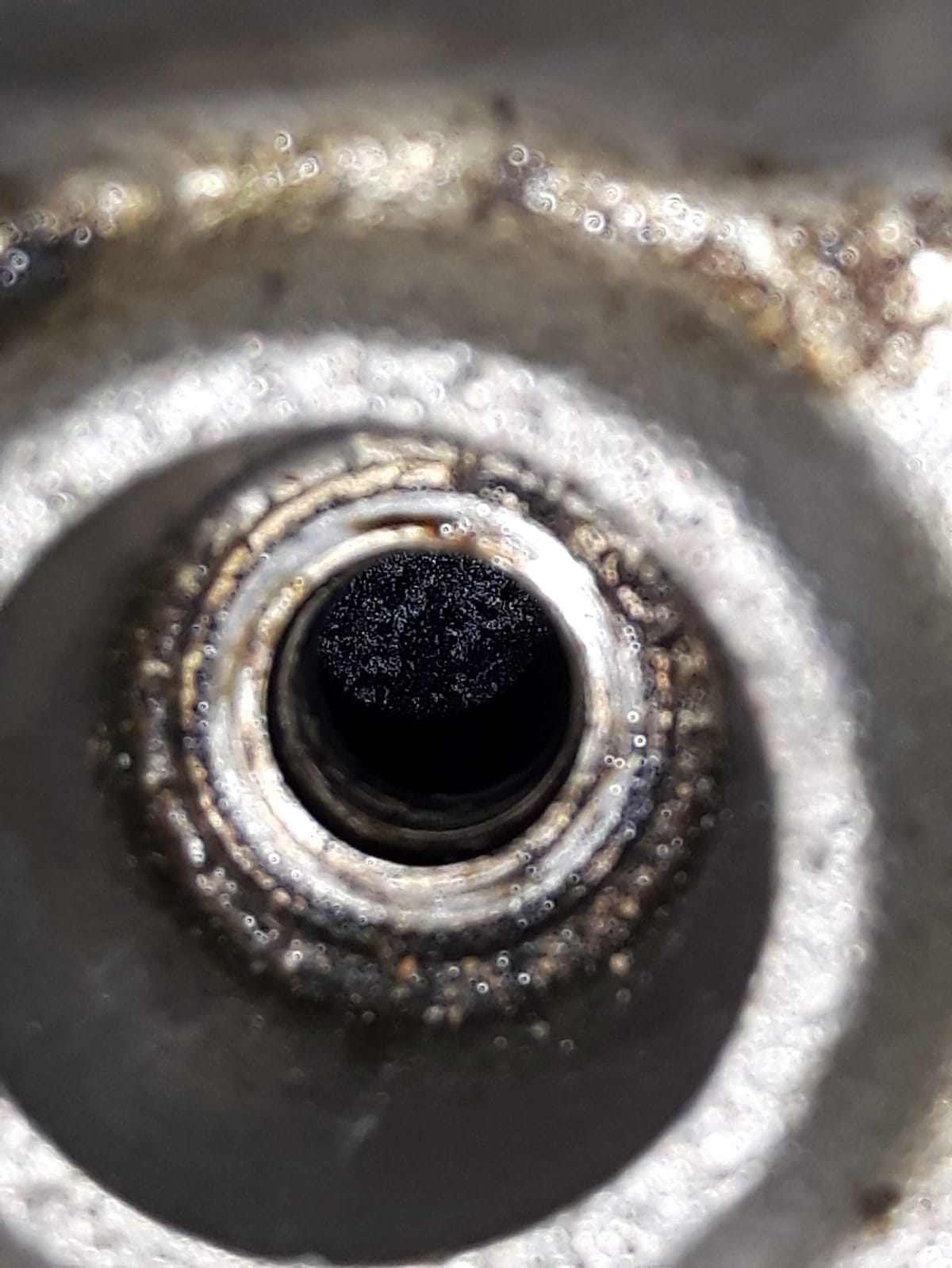

Fotos von den Kolbenböden wären interessant.
Ist jetzt die Frage, ob es der andere Sprit ist oder doch die Reinigung war, auch wenn sie die Kolben nicht 100% sauber bekommen hat. Man sieht ja sowieso nur die Hälfte vom Brennraum, vielleicht klebte am Kopf und den Ventilen ja auch einiges.
Vielleicht hat die neue Software auch nochmal was an der Klopferkennung gemacht? Was ist jetzt drauf, 55P?
Wie lange hast du den Reiniger einwirken lassen? 10 Minuten oder über Nacht?
Trick an dem Reiniger, wenn man ihm Glauben schenken will, wäre ja, dass man die Kolben drin lassen kann und dementsprechend auch nicht an die Ölwanne muss. Wobei, im Vergleich zum Kopf abbauen kommt es da dann auch nicht mehr drauf an. Allerdings ist man dann fast soweit, dass man eh das ganze Triebwerk zerlegen kann und einfach alles neu macht. Das geht dann aber vermutlich wesentlich einfacher, wenn man den Motor ausbaut.
Bearbeitet von phil23
Mit dem Auge meine ich eine sichtbare Veränderung auf zwei Zylindern zu erkennen. Auf den Bildern sieht es aber komplett gleich aus.
Das Problem ist, dass man ja nur genau die Kolbenmitte auf den Bildern sehen kann.

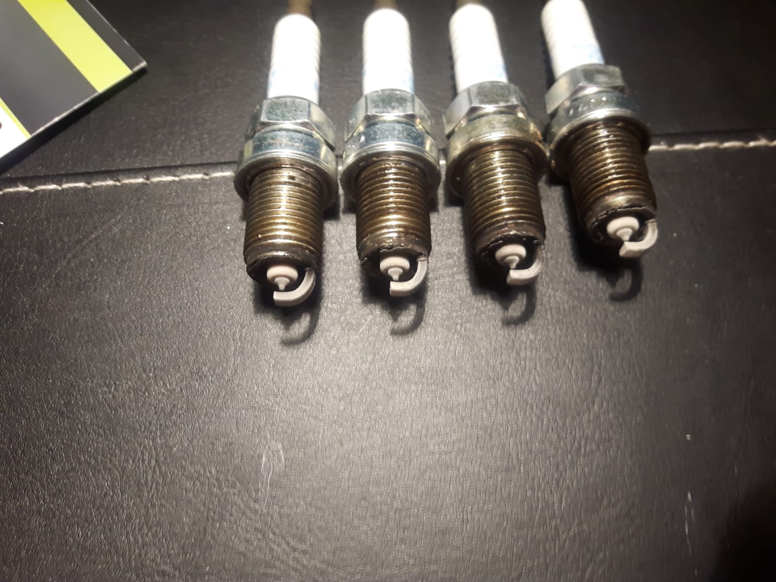

Gerade habe ich die Kerzen gewechselt, da mir der leichte Schmutz in den Schächten nicht gefiel, habe ich mal mit Bremsenreiniger gereinigt und als Nebeneffekt festgestellt, dass man so die Kolbenoberfläche, durch die Befeuchtung, besser sieht.
Falls Du mal wieder Fotos machen willst...
Bearbeitet von Jambo
Gerade habe ich die Kerzen gewechselt, da mit der leichte Schmutz in den Schächten nicht gefiel, habe ich mal mit Bremsenreiniger gereinigt und als Nebeneffekt festgestellt, dass man so die Kolbenoberfläche, durch die Befeuchtung, besser sieht.
Du hast also den Schmutz aus den Kerzenschächten in den Brennraum gespült?? :confused: :eek:

Hm, ob die Zylinder das sonderlich mögen, mit weggespültem Ölfilm zu starten...?
Ich dachte immer die Kolben werden von unten geschmiert...? :top:
Da der B205E bereits zum Teil mit dem 10W40 Molibden (Molybdän) fährt, da die 0W40 Suppe vom Vorgänger besonders gut leckt..., mache ich mir darüber keine so große Sorgen.
Außerdem sind meine Kolbenringe noch dicht, wie ich bei einem Blick auf die Kolbenoberflächen sehen konnte... :top:
Wie stellt ihr euch einen Kaltstart eines Motors vor???
Ich kann dazu nur sagen, daß es einen Kraftstoff-Überschuß gibt, der sich an die Zylinderlaufbahn abschlägt und demnach den Ölfilm abspült.
Die ersten 50 bis 100 Umdrehungen läuft der Motor quasi trocken, bevor da ein Ölfilm aufgebaut werden kann.
Darum ist ein Motor, der Langstrecke läuft und wenige Kaltstarts mitgemacht hat, prinzipiell besser, wie ein Kurzstrecken-Läufer.
Da ist ein kurzfristiges Fluten mit Bremsenreiniger eher zu vernachlässigen.
Zumal nicht erzählt wurde, ob der Dreck mit eingeschraubten Kerzen oder ohne erfolgte.
