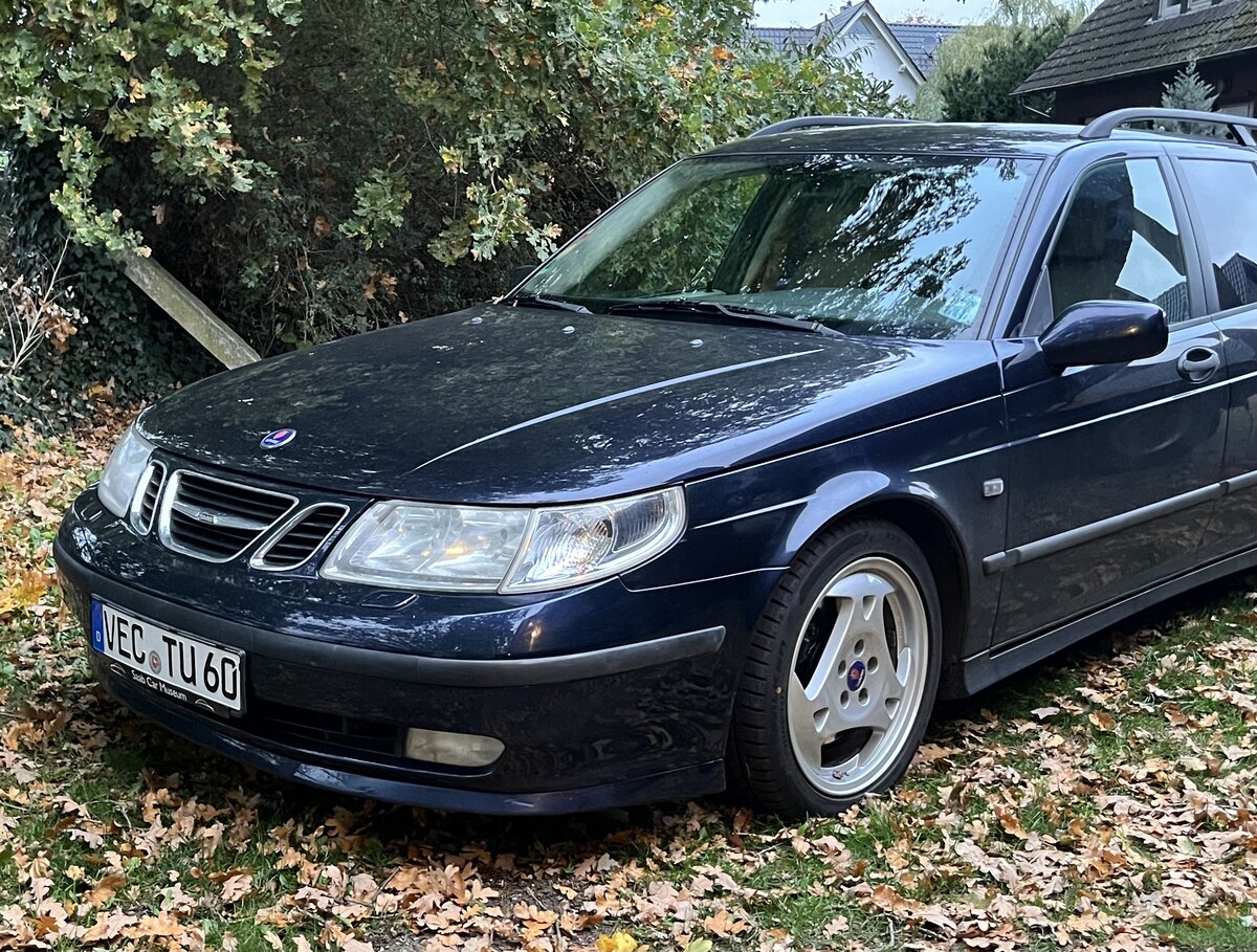

9-5 Aero Bj 2002

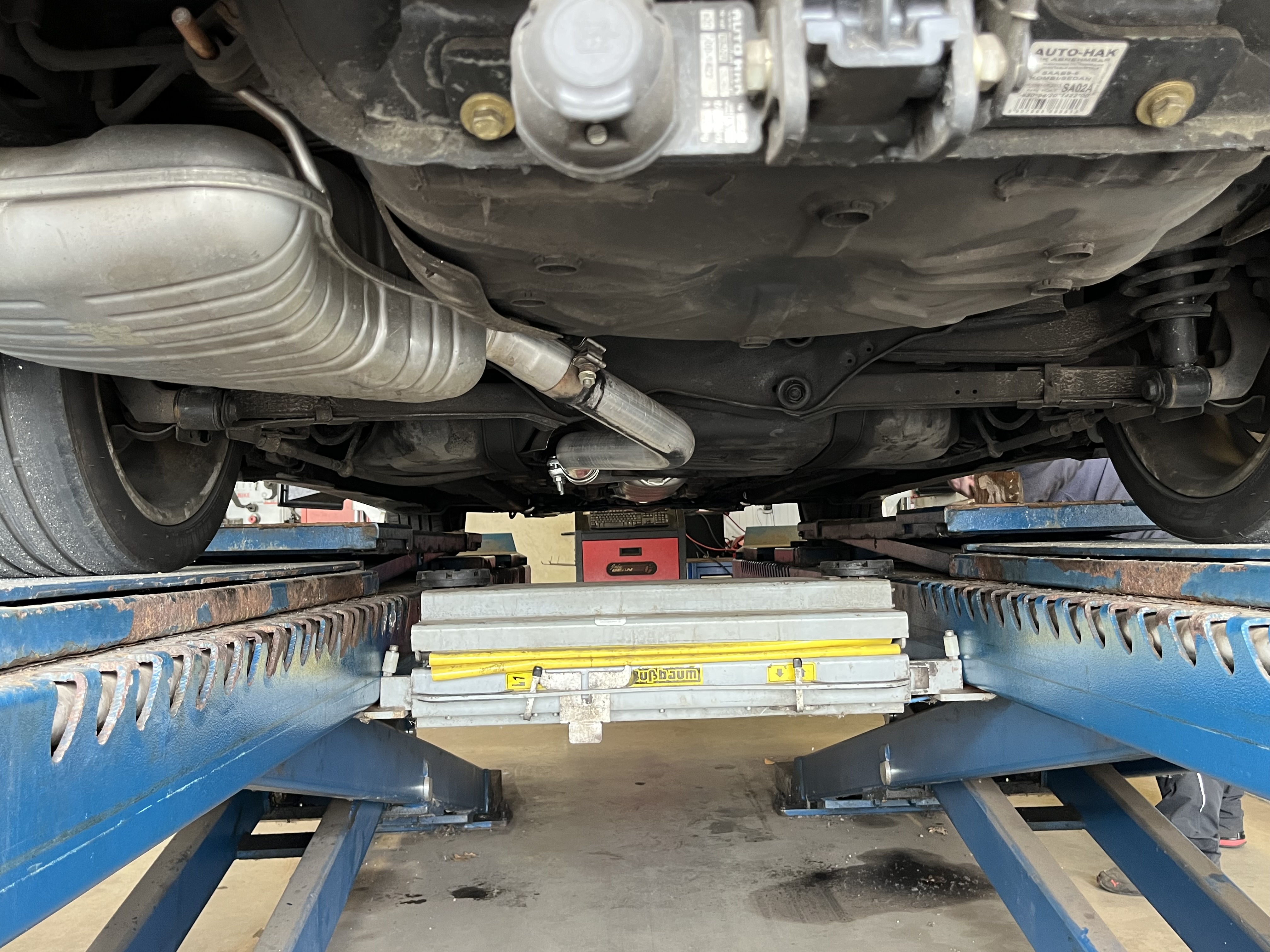

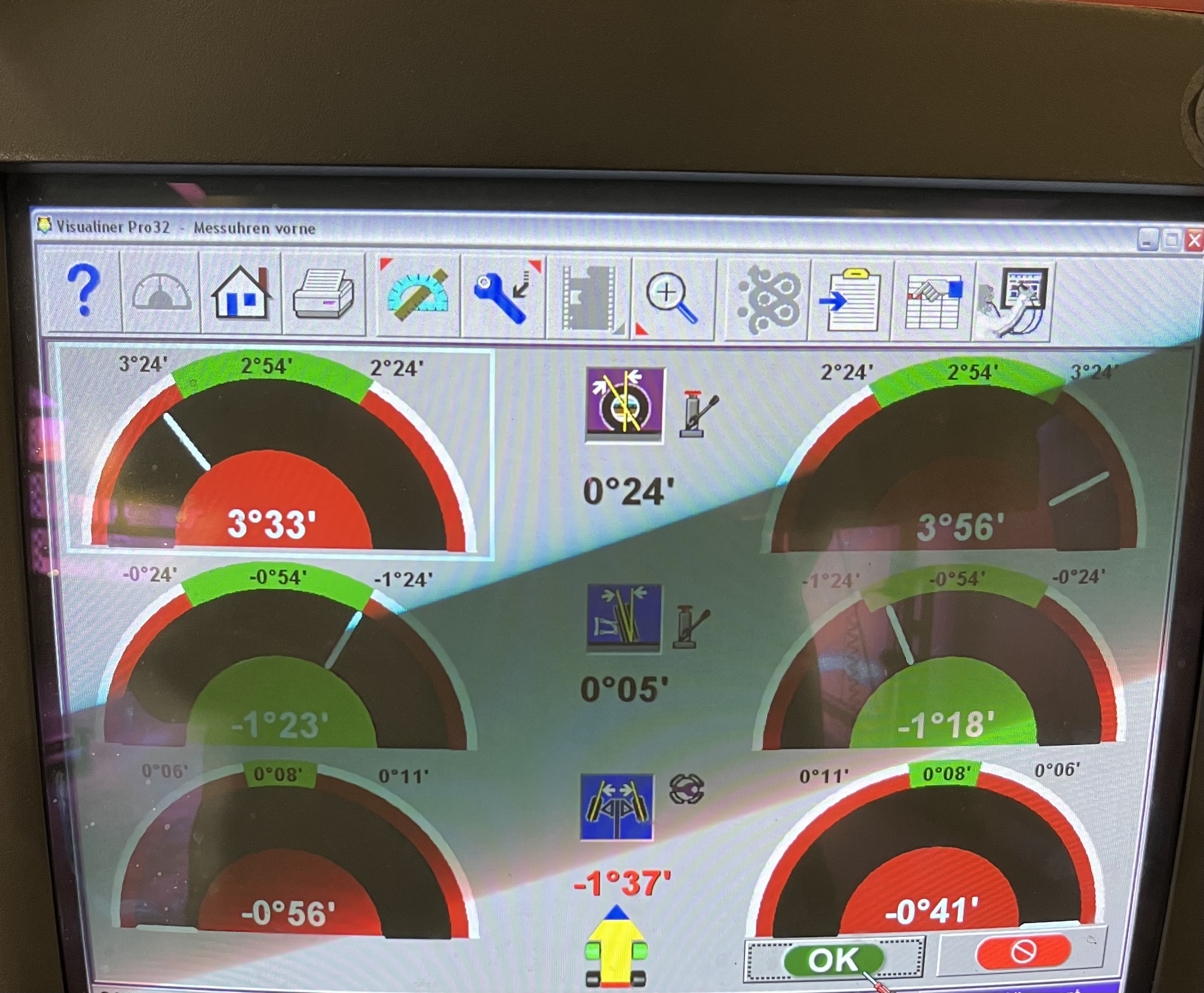

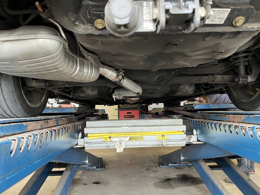

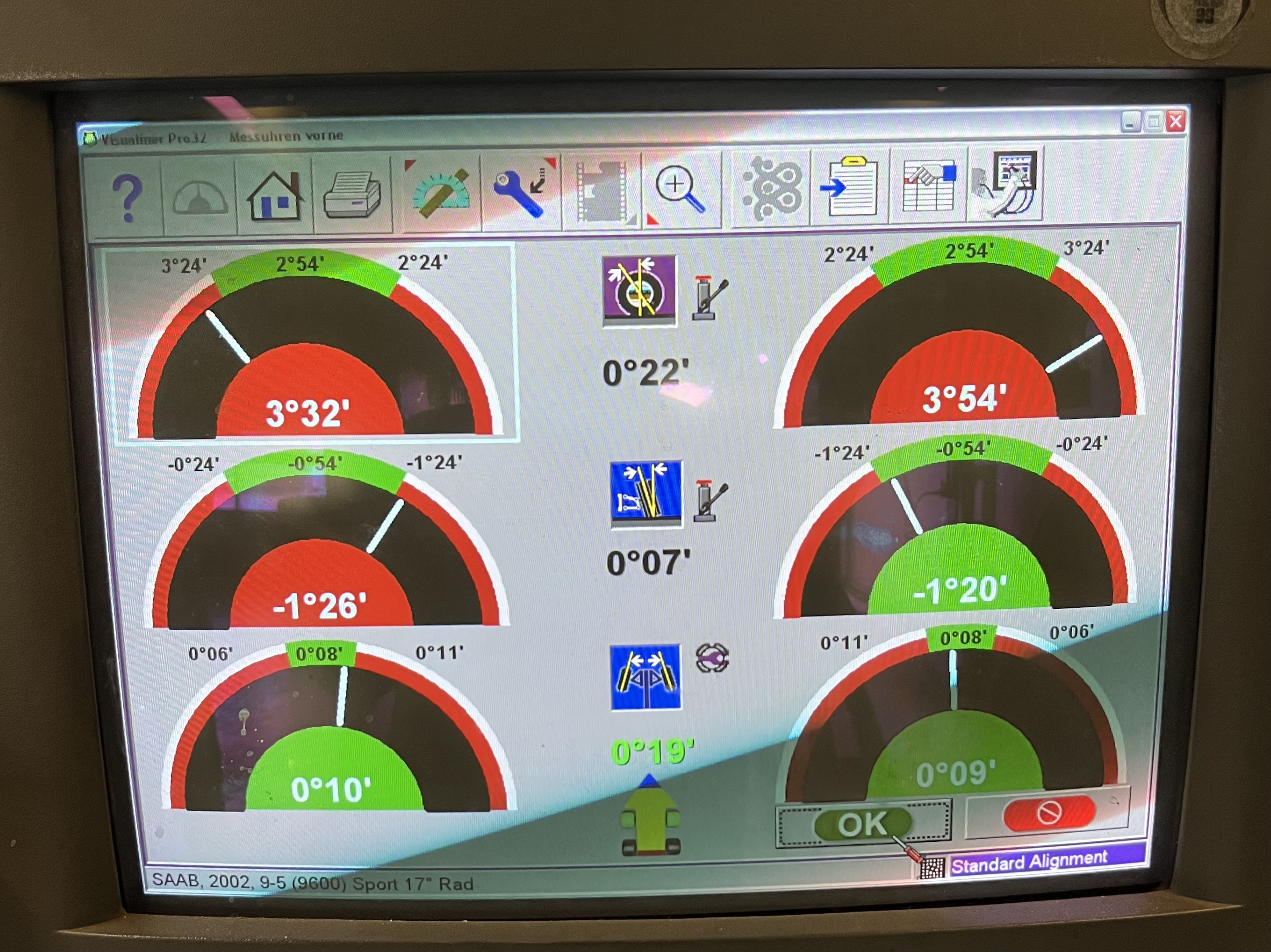

Jetzt Vermessung. Ich denke viel zu viel Nachspur. Später mehr, mein Sohn ist los mit dem Wagen. Er bastelt zur Zeit, ich habe Pause. Vielleicht müssen auch die teuren und härteren Michelin auf diesen schweren schnellen Wagen.

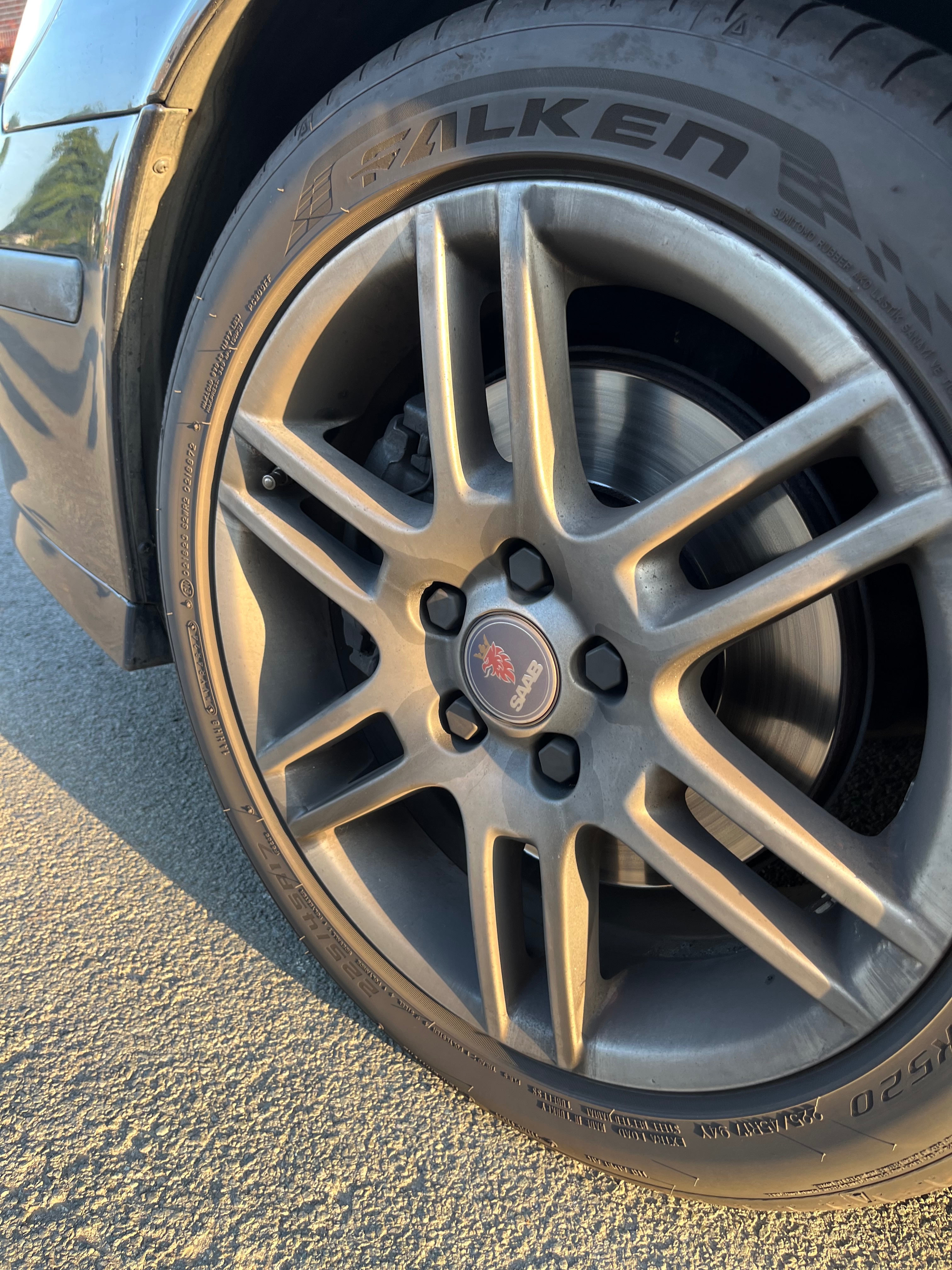

Fertig. 6 tkm, Reifen hin. Teurer Spaß … an der Vermessung gespart, nun gut .
Bearbeitet von HAGMAN
Das Protokoll. Habt Ihr ähnliche Erfahrungen bei den Aero Modellen gemacht ?

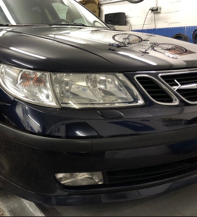

Sobald ich eine 2003er Stosstange vom Typ „Haifisch“ bekommen kann, tausche ich die aus. Ein DO 88 LLK wäre dann auch sicher drin. Die jetzige Verkleidung gibt einfach zu wenig Luft wie ich finde. Das Steuergerät hat die 260 PS Software und zwischen 95 Oktan E10 und 98 Oktan oder mehr liegen locker 1.5 mm in der Ladedruckanzeige bei diesem Wetter (Bild 95 E10).
Was denkt Ihr - andere Stosstange ?

Im MY2003 wirst du keine Shark nose-Front finden. Die gab es erst ab MY2004. Und ob die soviel mehr Luftdurchsatz bringt ? I doubt it...

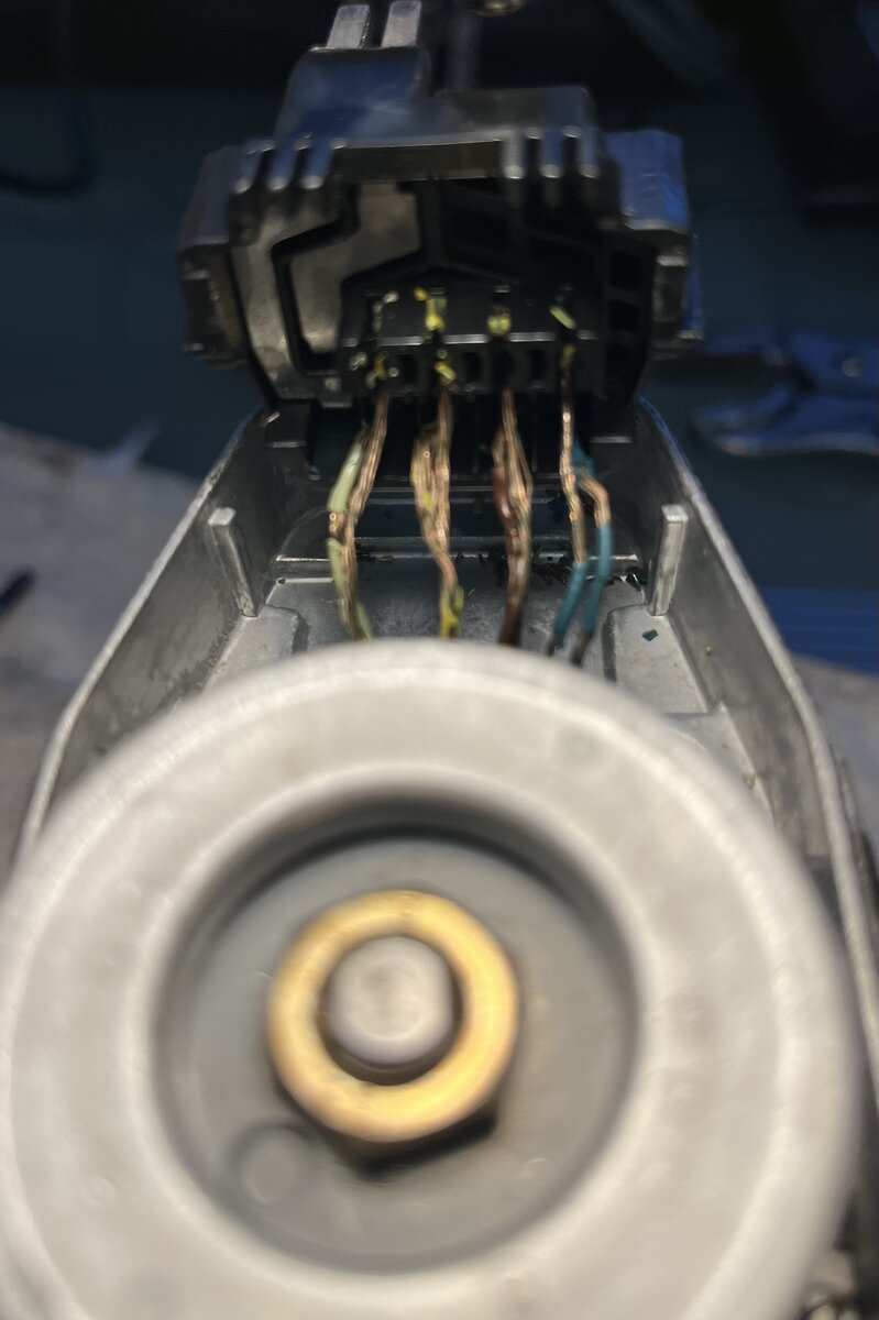

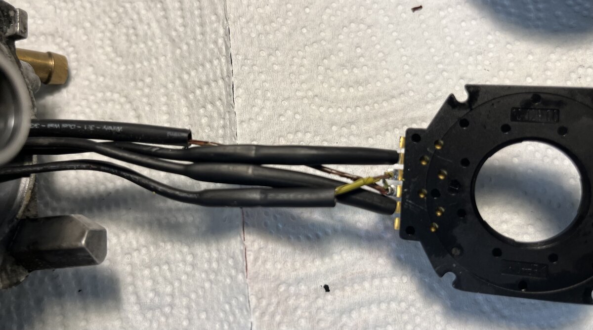

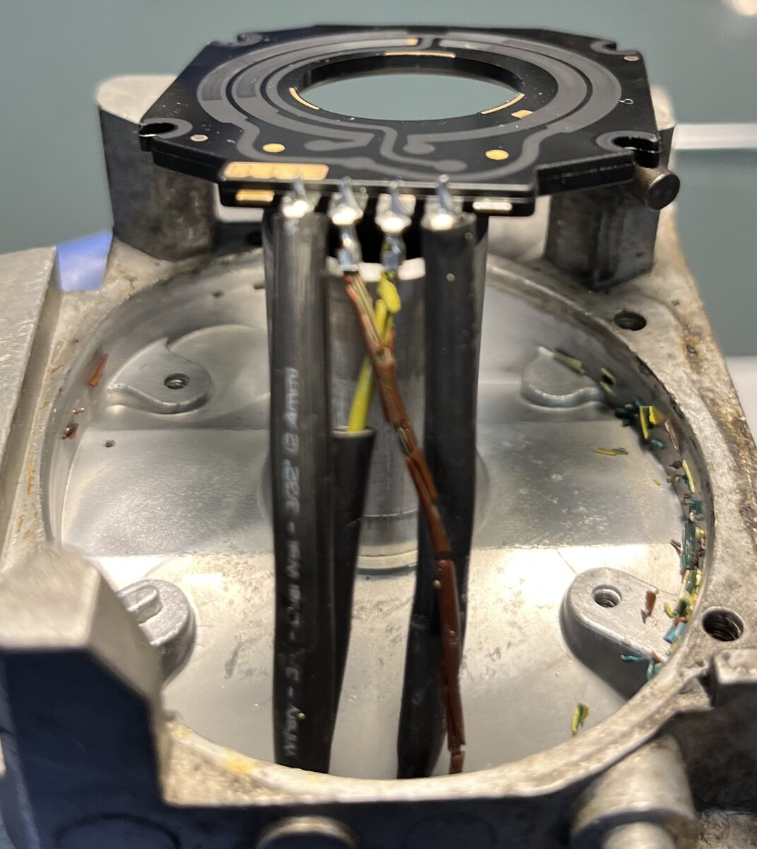

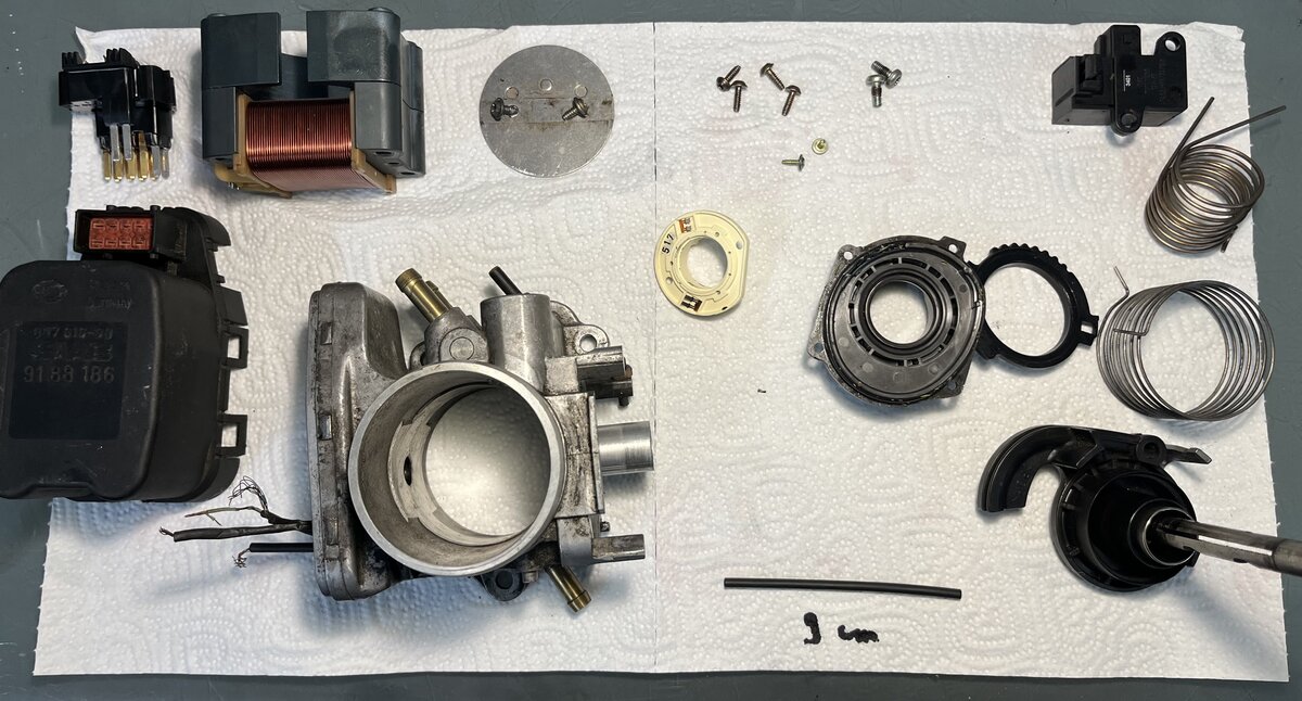

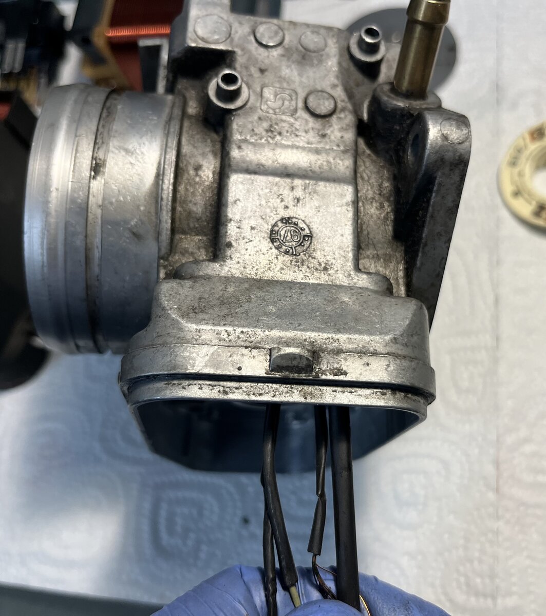

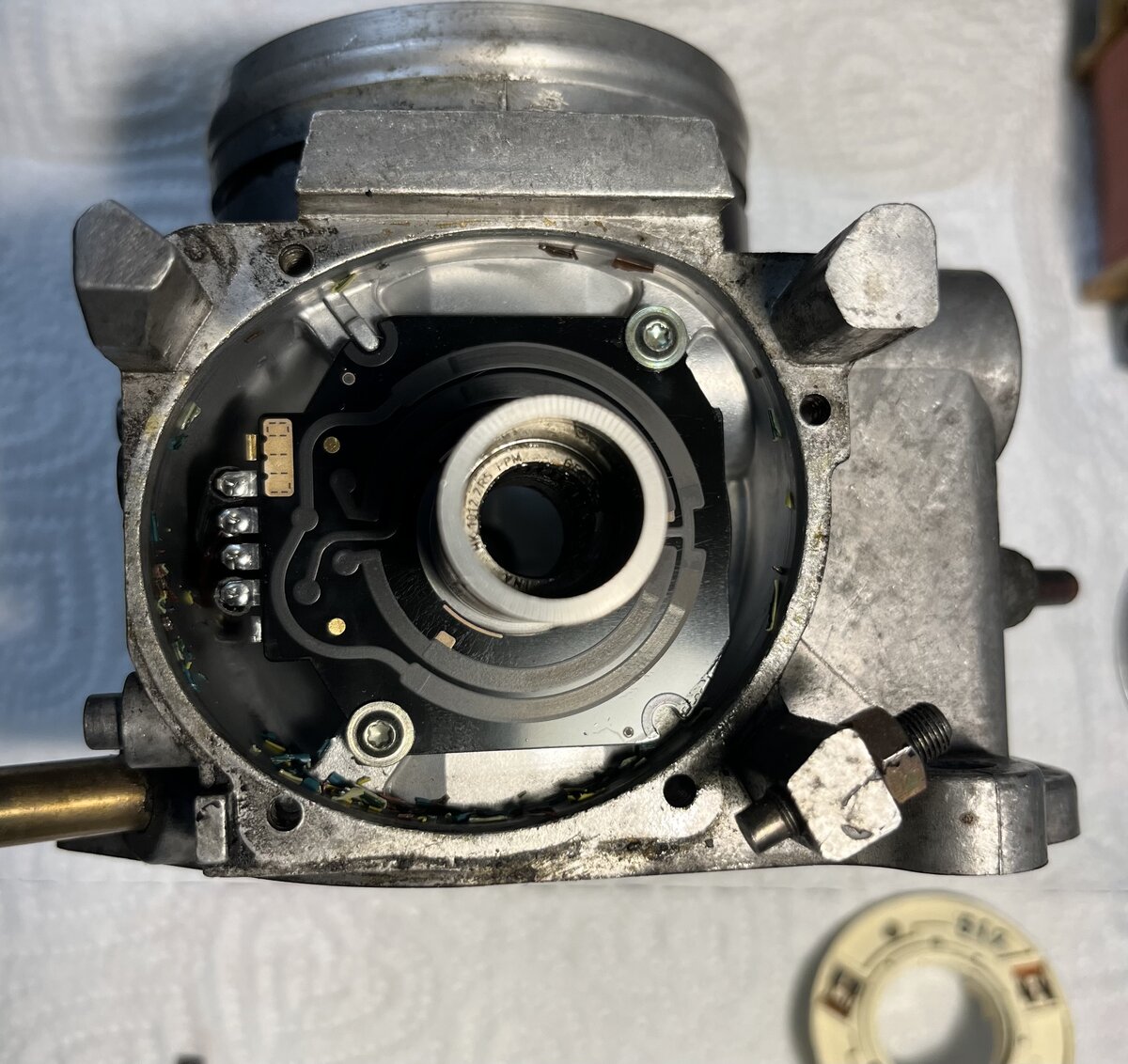

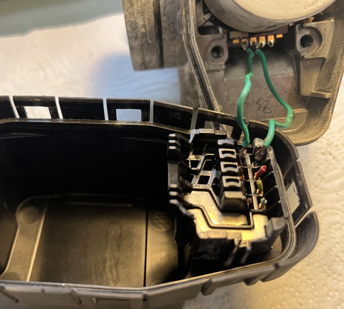

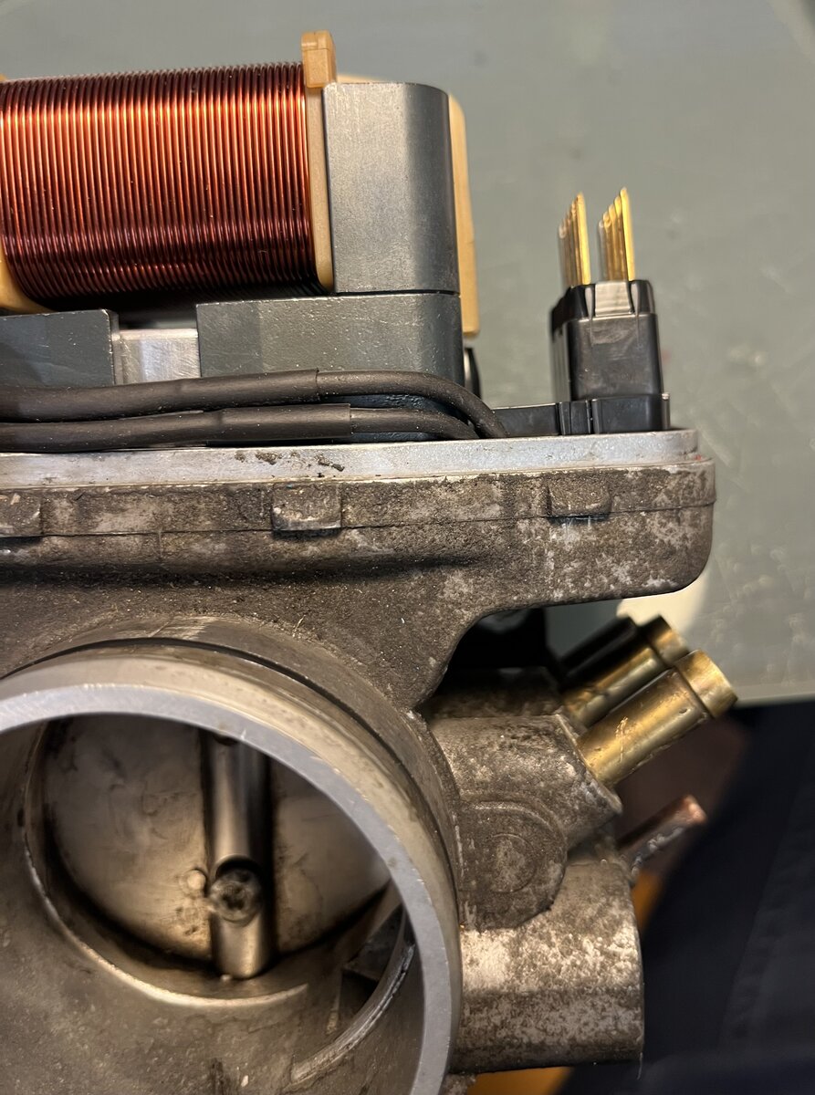

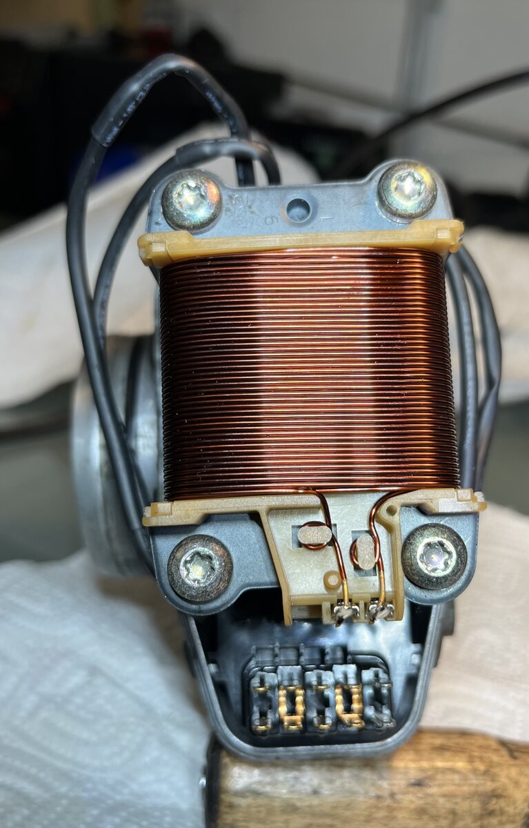

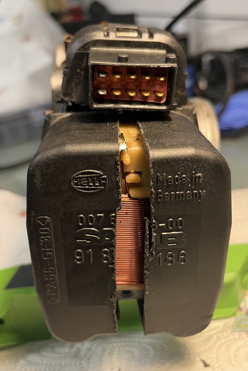

Ich habe mal eine alte SAAB 9-5 Drosselklappe SAAB No 91 88 186 Hella 007 616 00 geöffnet - um Herauszufinden WIE WEIT bei der Schrumpfschlauchmethode die Schrumpfschlöuche wirklich vorgeschoben werden müssen.
Es geht natürlich nur um die hinteren Kabel, zum UNTEREN Poti, das man (ich ?) nicht erreichen kann ohne die Welle herauszudrücken (was das obere Poti zerstört weil es hier aufgepresst ist) .
Dabei gibt es folgende für mich relevante Erkenntnisse :
0) Die Klappe hat keinerlei Elektronik, nur einen Magnetschalter und die 2 Potis.
Ich beziehe mich darauf weil immer „Anlernen“ mit dem Tech 2 erwähnt wird. Es geht da wohl eher um die Justierung.

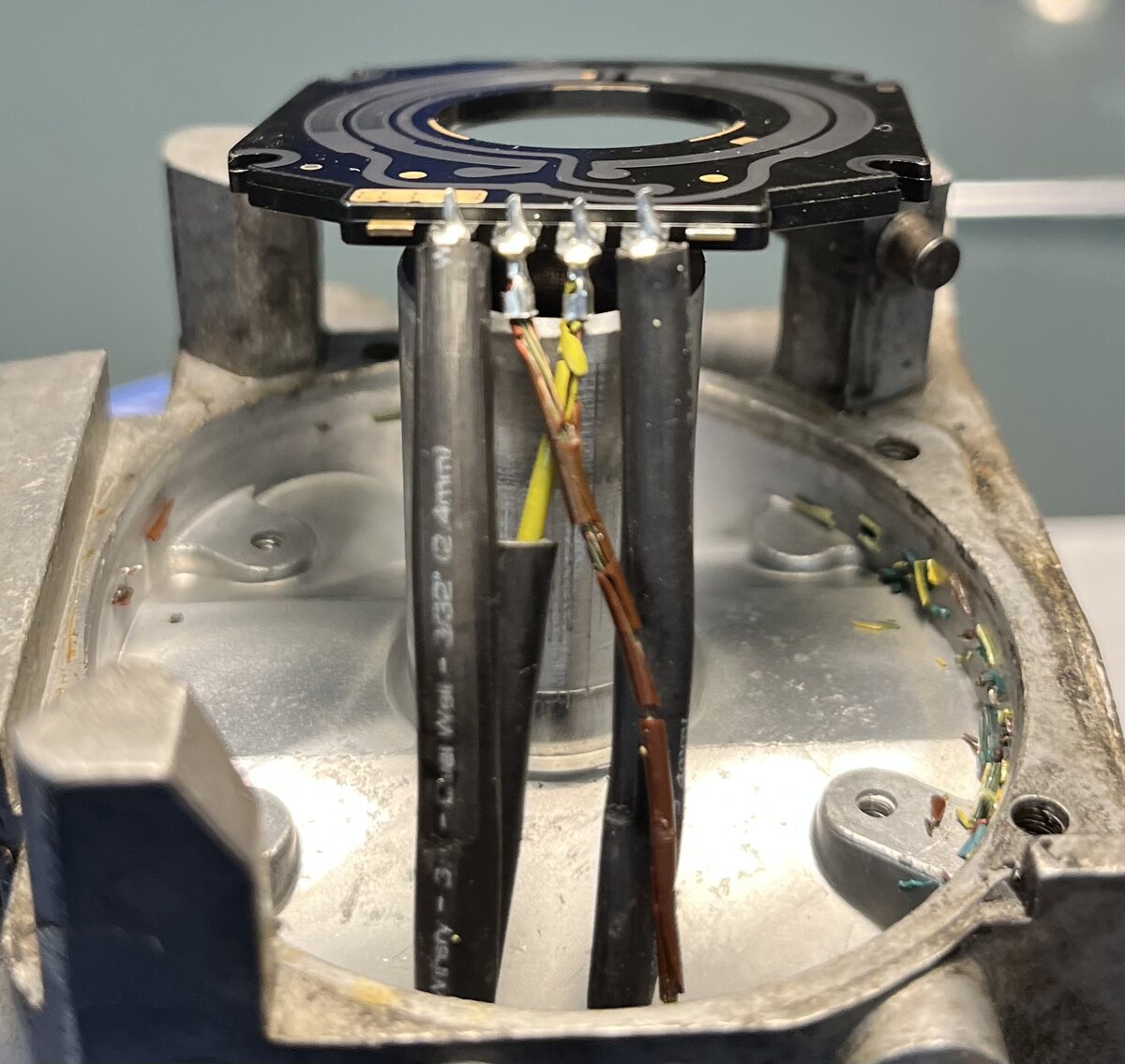

1) Die Schrumpfschläuche habe ich 9 cm (das war die Länge im Set) vorgeschoben / dann ist ein Schrumpfschlauch gerade bündig zur oberen Metallkante der DK, also dort, wie die unteren Kabel hochkommen.
9cm müssen die Schläuche mindestens sein !
2) Die 4 Kabel gehen gerade und sortiert durch die Metallkanäle in die Tiefe - dann kreuzen sie sich aber vor dem Poti !!!
Das ist natürlich total blöd, so erreicht man keine perfekte Isolation !?!
3) ALSO - die beiden inneren Kabel waren bei mir nach dem Kabelkanal die beiden ÄUSSERRN KABEL. Braun und Gelb ! Diese beiden Kabel ZUERST überziehen, weil hier in der Tiefe die Gabelung kommt.
Beim Anschluss-Stecker zur Trionic übrigens ist wieder alles richtig sortiert - oder ob das nur bei meiner DK so war ?
4) Meine Schrumpfschläuche waren zu dick mit 2.4 mm Durchmesser. Man kann damit NUR 2 von 4 Kabeln zuverlässig schützen. Die anderen Kabel bleiben IN DEN Kanälen UNGESCHÜTZT weil die Schrumpfschläuche nicht gänzlich bis zum Ende durchgehen.
5) Ich wollte die Schrumpfschläuche mit Hitze verkleinern nach dem Vorschieben, einen nach dem anderen. Das hat nicht für die letzte Strecke vor dem Poti geklappt.
6) Eine perfekte Reparatur ist nur möglich, wenn man die Welle herausbekommt und es ganz zerlegt. Kann das jemand ? Profi Instandsetzer ?
7) Neue DK kaufen für knapp 1000 Euro ? Hat jemand Erfahrung mit der Haltbarkeit ? Die sind ja auch schon Jahrzehnte alt nehme ich an - nur eben ohne Hitze gewesen.
Gruß an alle
Wichtig vielleicht noch, das man möglichst öl- und benzinfesten Schrumpfschlauch verwendet, sonst besteht die Baustelle nach 1-2 Jahren wieder.
Man könnte dort auch benzinfestes "Plastidip"/Sprühisolierungsmittel nehmen. Spart weiteres freilegen der Litzen.

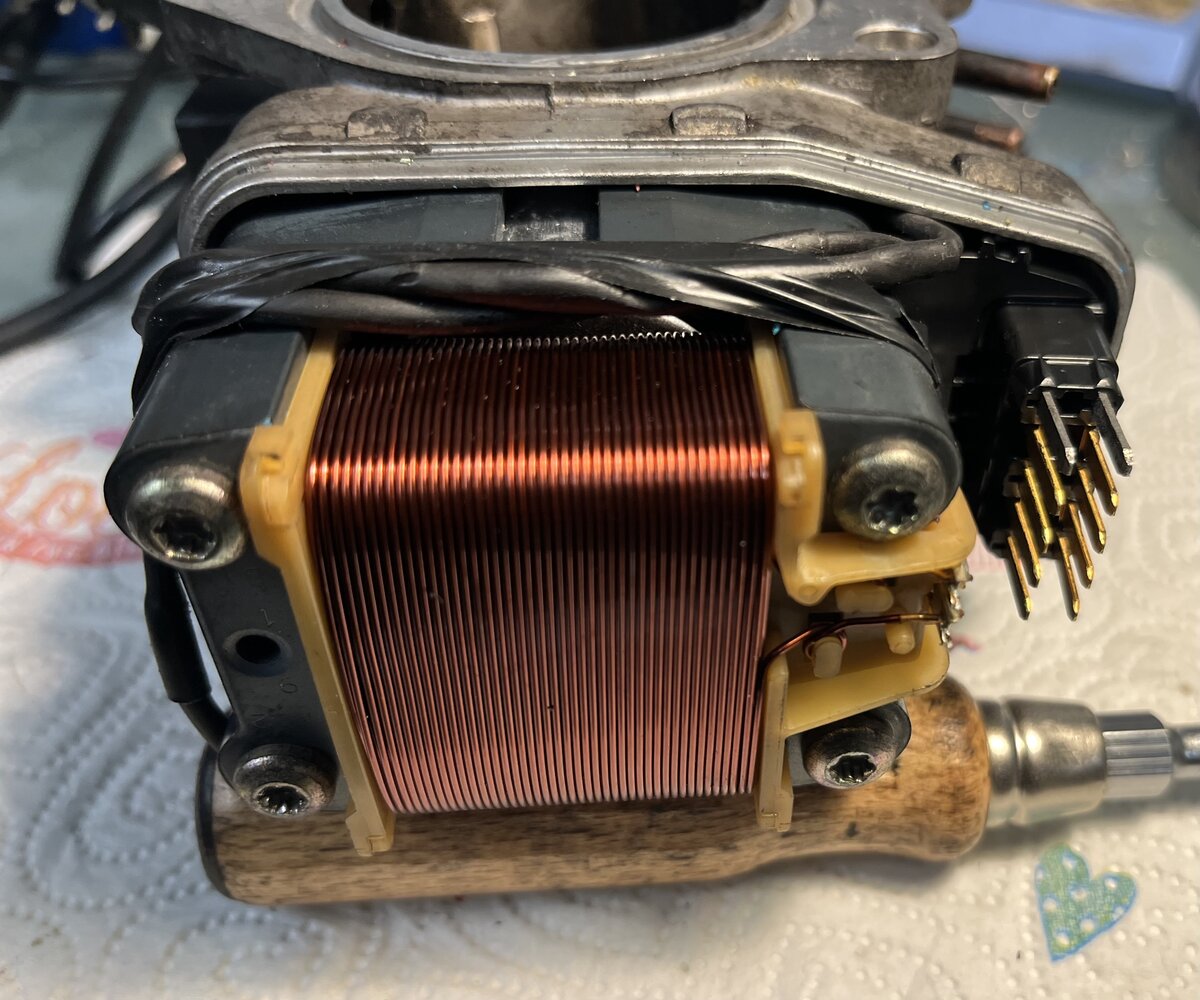

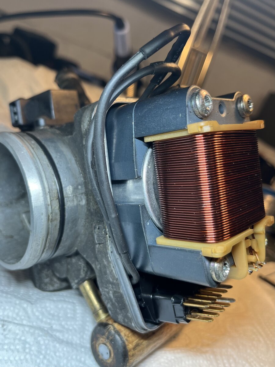

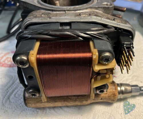

Die nächste DK von einem 200 Euro 235R Teilemotor, der in einem Opel Commodore als StockCar gefahren wurde.
Interessant … Magnet fehlt, nur noch 2 Strippen liegen an. Ich denke, das doppelte Dk Poti vom Saab soll Pannensicherheit über annähernd gleich Werte und Ausfallschutz bieten, sollte der Schleifer mal den Wert verlieren.

Am 14.9.2025 um 10:59, HAGMAN hat gesagt:
Ich habe den Stecker mal ganz von der DK am Aero getrennt unter der Vorstellung „besser gar keine Werte als falsche Werte“.
Der Wagen läuft dann zwar (über LMM-Wert, die beiden Lambda-Sonden, den NTC Kühlwasser-Sensor, den KWS, die Direct Ignition … aber scheinbar ist das nicht genug für einen guten Motorlauf.

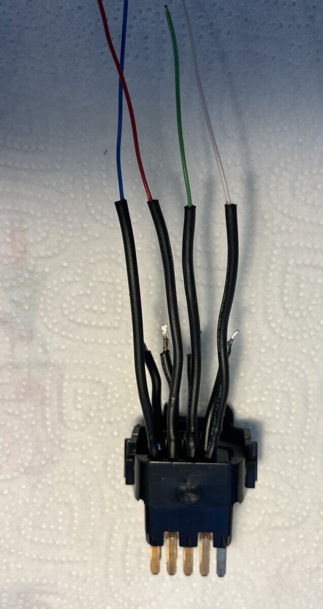

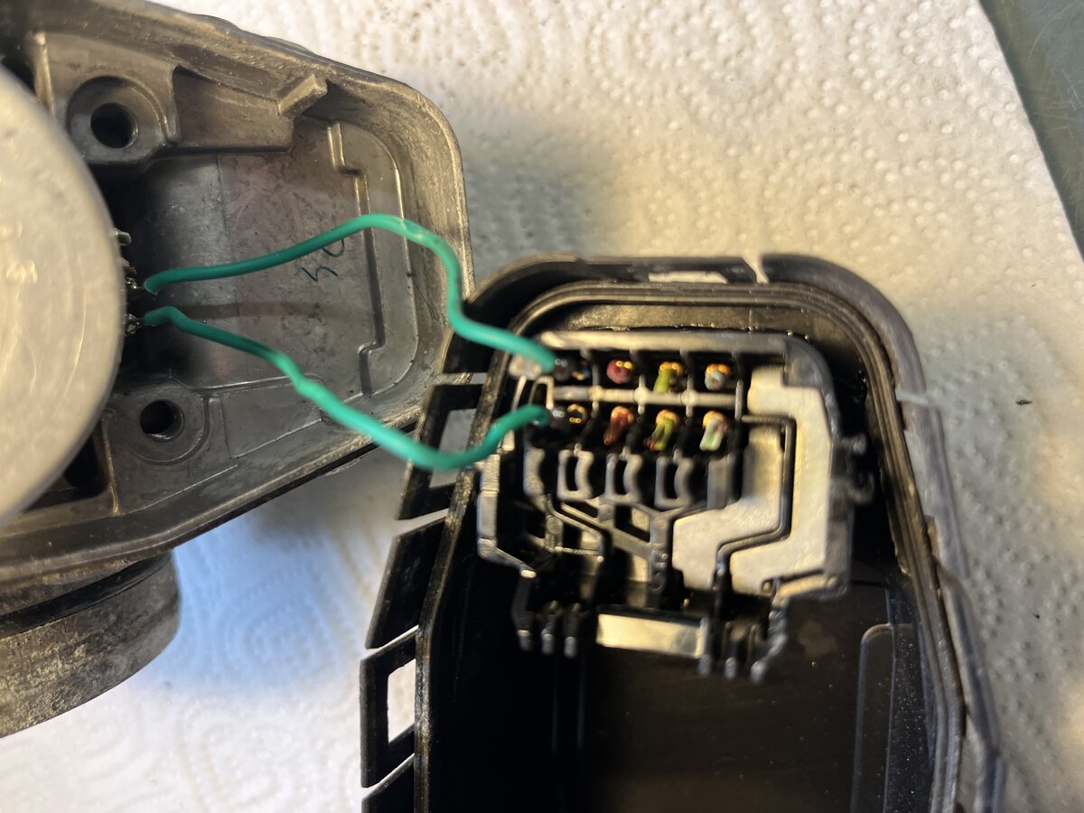

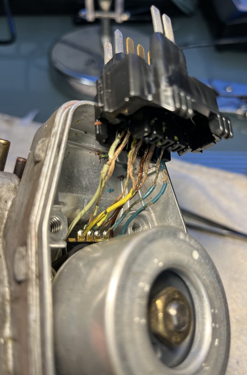

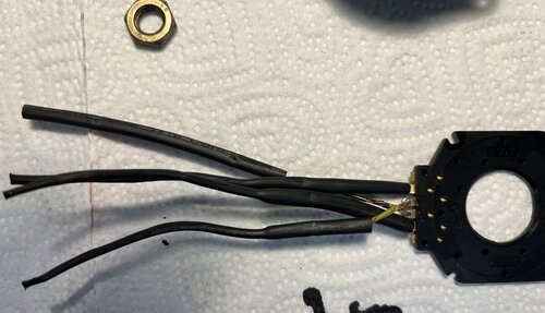

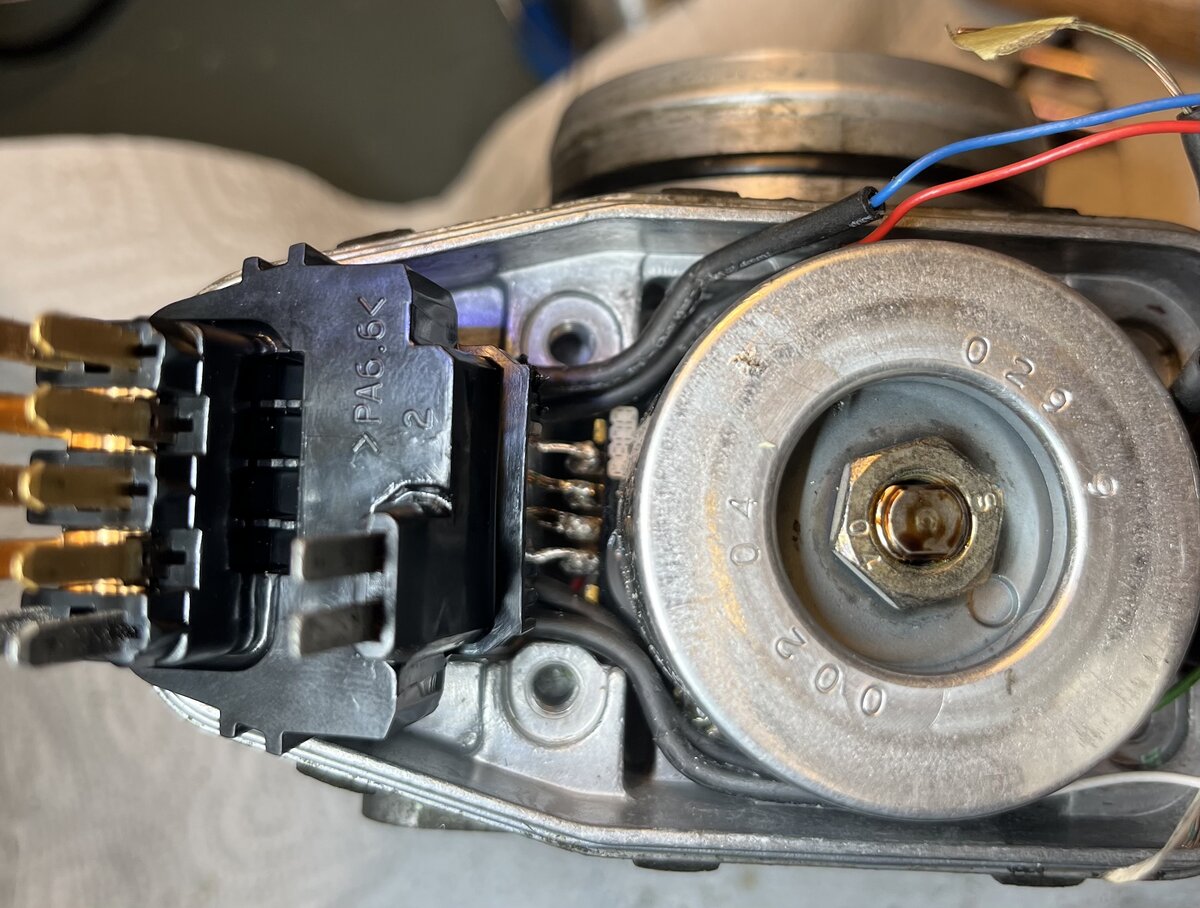

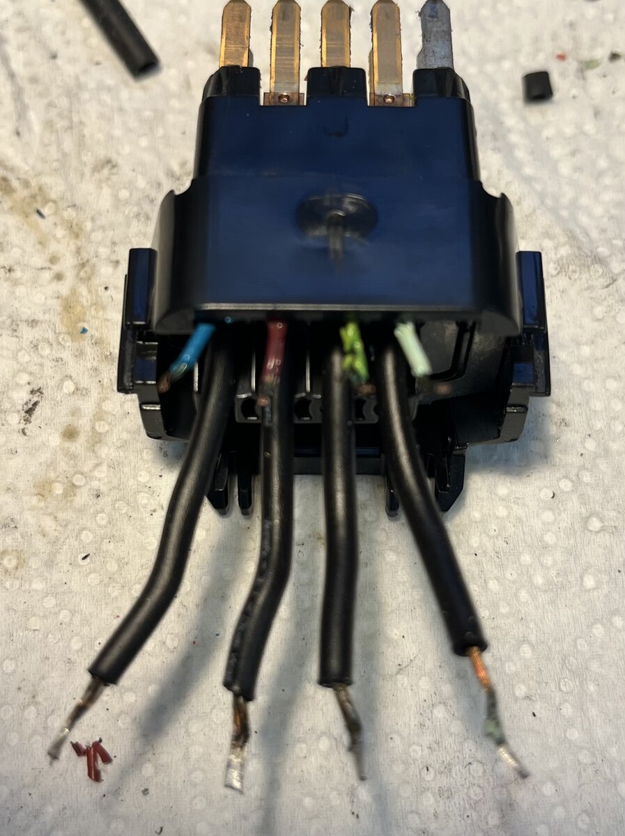

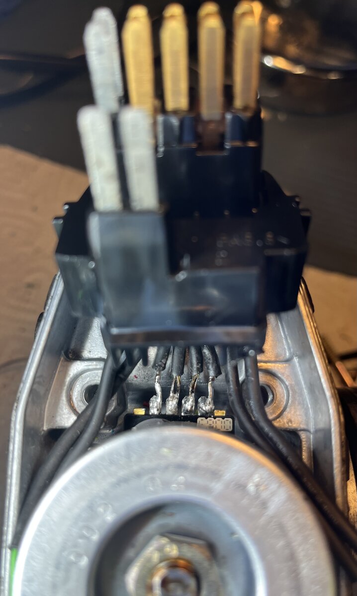

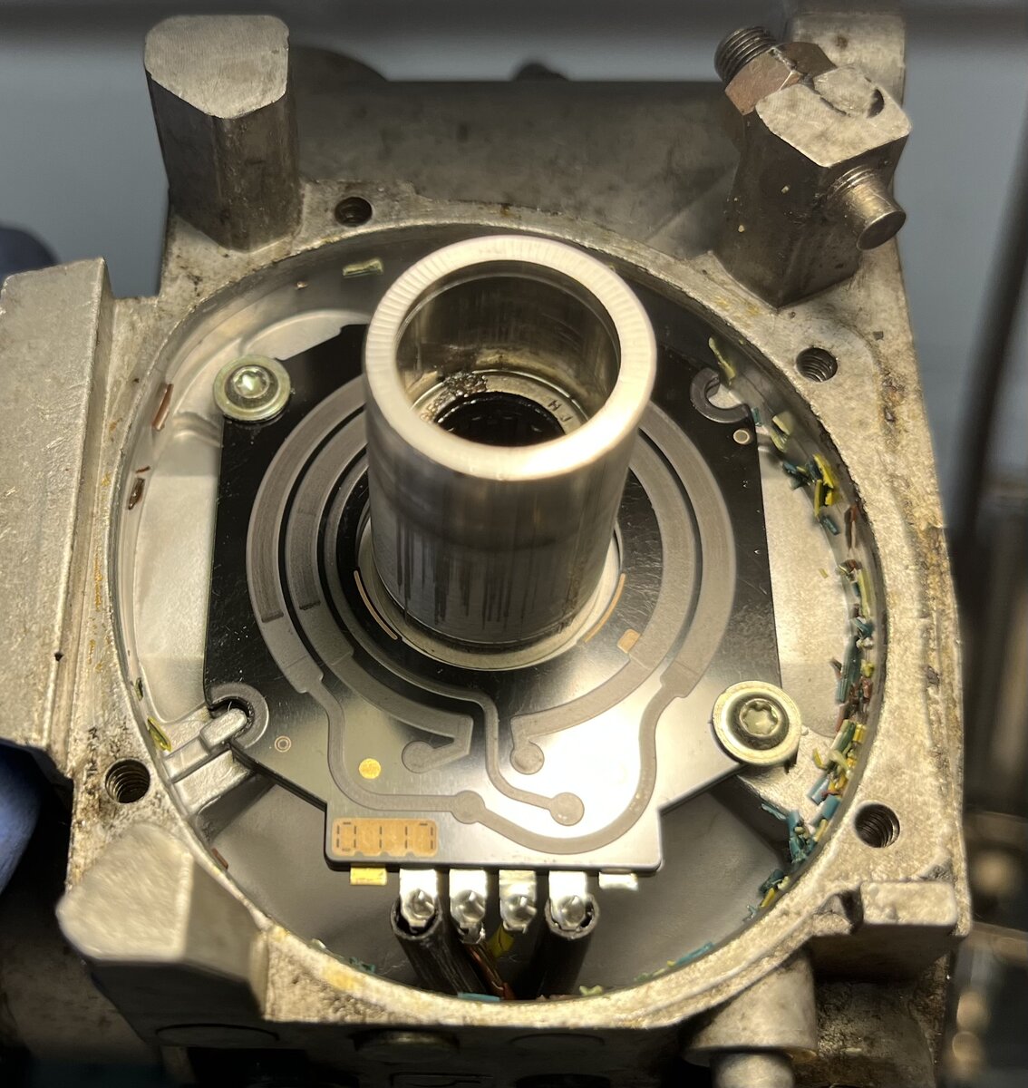

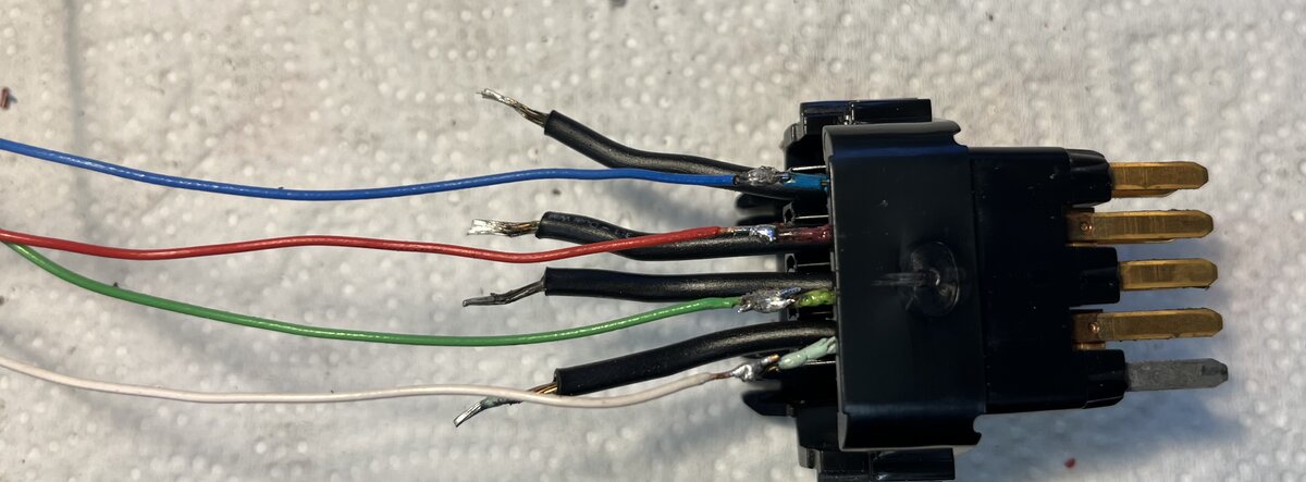

So, die nächste DK geschnappt von einem Projekt. Hier waren die Drähte sogar noch isoliert - aber nach dem Abbiegen des Steckers ist alles zu Staub und kleinen Stücken zerfallen. Ich habe die kurzen Enden für das obere Poti nur mit Schrumpfschläuchen 2.4 mm versehen und angelötet. Die Kabel für das untere Poti mit Klingeldraht verlängert.

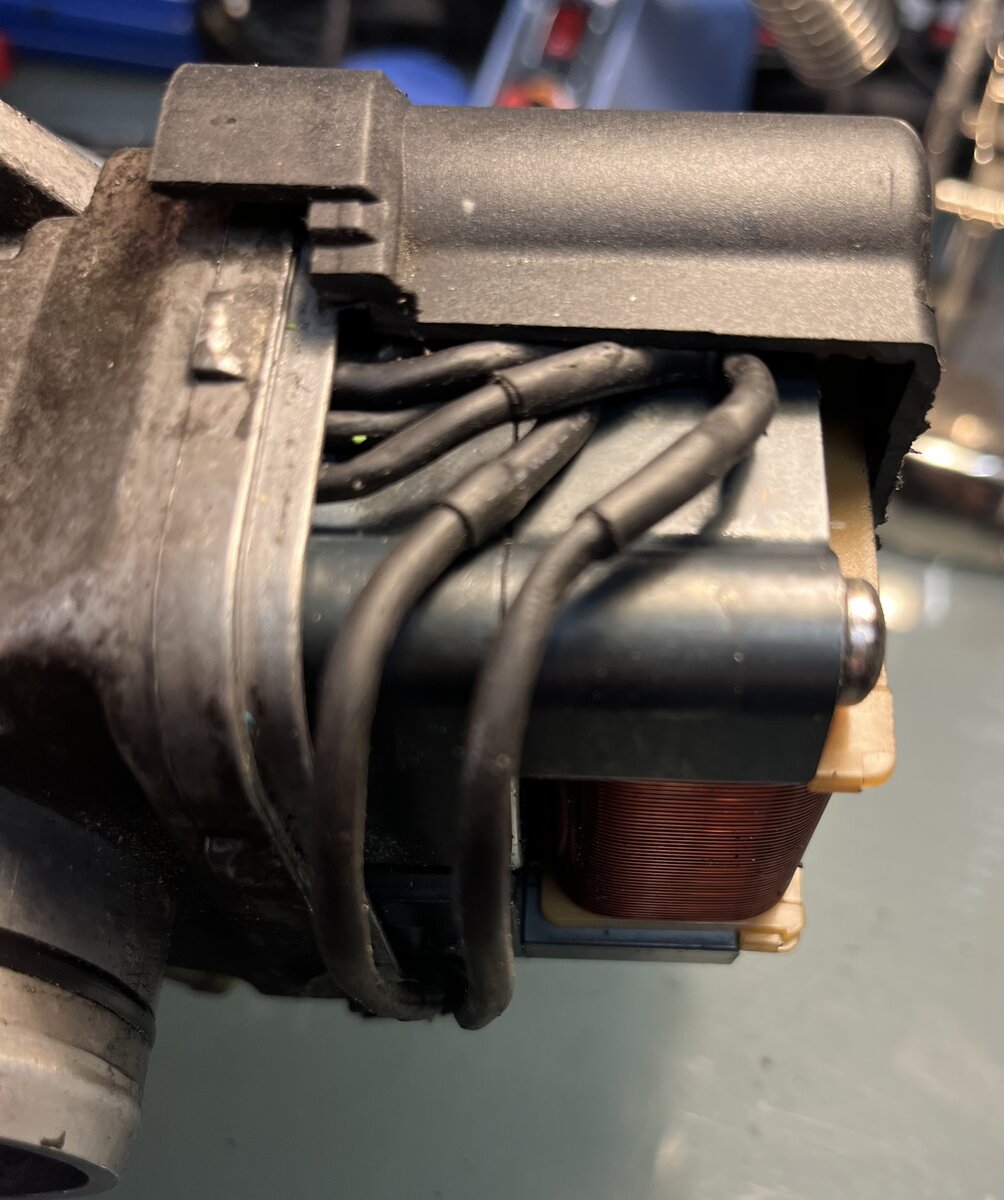

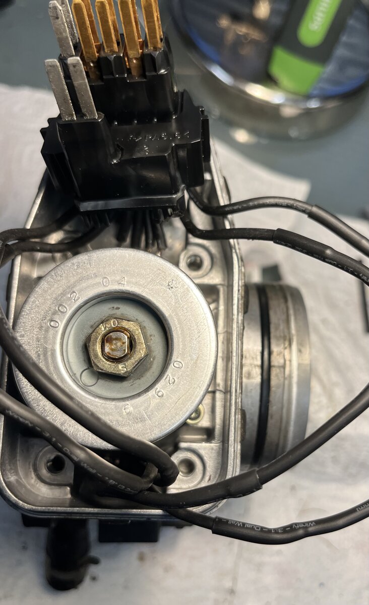

Dann hatte ich überlegt, wie in den Bildern zu sehen, wie ich die Verlängerung verlegen sollte. Zwar hätte ich die 4x dünne Verlängerung ohne Schrumpfschlauch wie im Original vorgesehen unter dem oberen Poti durchschieben können - aber wer weiß wie es bei fast 100 Grad im Sommer um die Kabel dann bestellt ist.
Dann habe ich versucht, sie seitlich zu führen. Das war mir aber zu nah am rotierenden Magneten.
Also außen herum geführt. Weil ich zudem überall Schrumpfschläuche benutzt habe und nichts quetschen wollte, habe ich die 2. Ersatzdose aufgetrennt und erstmal mit einem Isoband/Gewebeband ringsum provisorisch verschlossen. Das ist optisch sicher eine 5, aber elektrisch bestimmt am Besten so.
Die DK wird genau dann einwandfrei funktionieren, wenn ich die unteren Kabel gut genug erwischt habe. Diese DK werde ich zum Testen nutzen und immer mal wieder nach den Kabeln schauen.

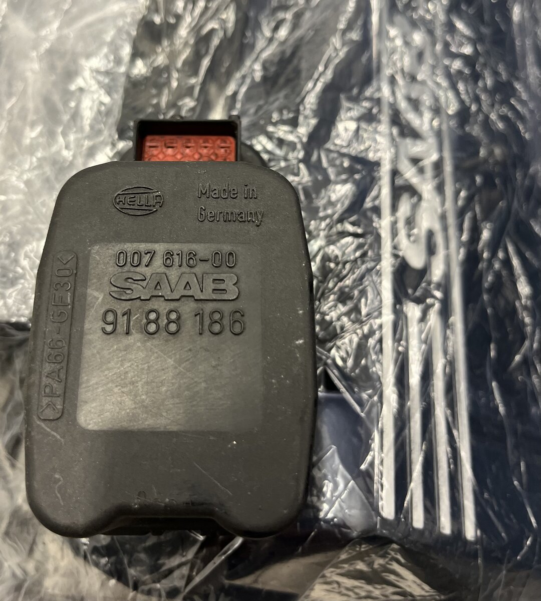

Da ist sie … die neue / alte !?! Drosselklappe. An einer Lasche versiegelt … sonst würde ich sie einmal öffnen wollen ob innen irgendetwas geändert wurde. Hella steht drauf - ein Altbestand ? Für die nächsten 3-4 Jahre bis der Saab es dann geschafft hat sollte sie halten
Die neue Klappe ist eingebaut. Er ist die ersten Kilometer schlecht gefahren. Ruckeln und leichtes Stottern. Die Klappe ist in den Notlauf gegangen - und der Seilzug war aktiviert. Merkt man auch daran, dass beim Start der Leerlauf zu hoch ist und erst langsam herunterkommt. Und daran, dass im Tester steht „Rückholfeder schwach“. Tempomat und die verschärfte Gasannahme im Sportmodus der Automatik waren allerdings aktiv. Check Engine kam nicht. Jetzt, nach ca. 20 km und 2-3 Rücksetzen ist alles prima. Keine Fehler, guter Leerlauf, gute Gasannahme. Die Automatik schaltet wieder wie es sollte (beim Schaltvorgang steuert die elektronische Klappe mit - bei der Seilzugbetätigung fiel das merklich aus).
650 Euro sind weg - aber irgendwie bin ich sehr zufrieden damit. Ich kann die DK später im 9-3 Cabrio weiterfahren wenn der 9-5 mal auf sein sollte.
