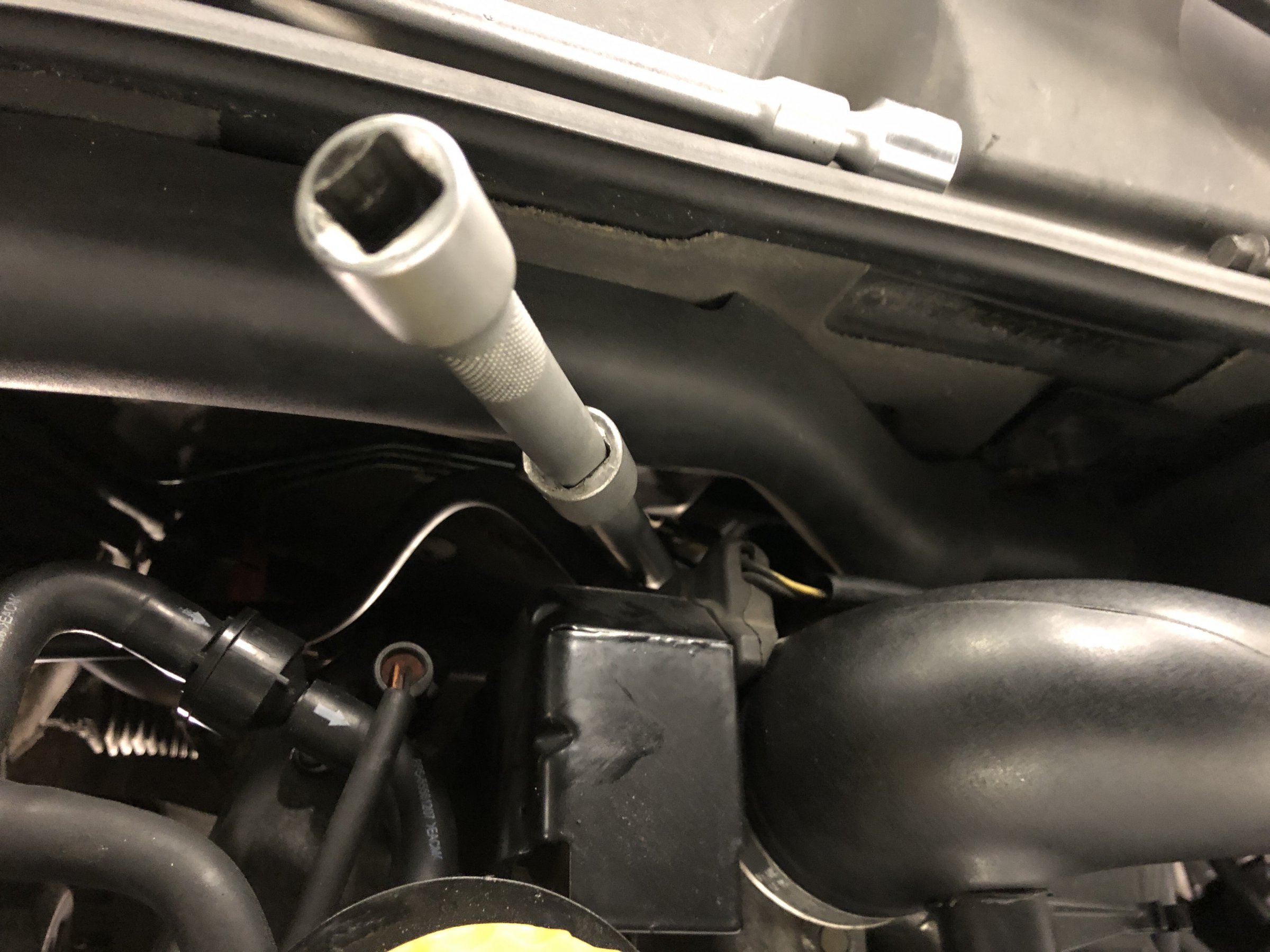

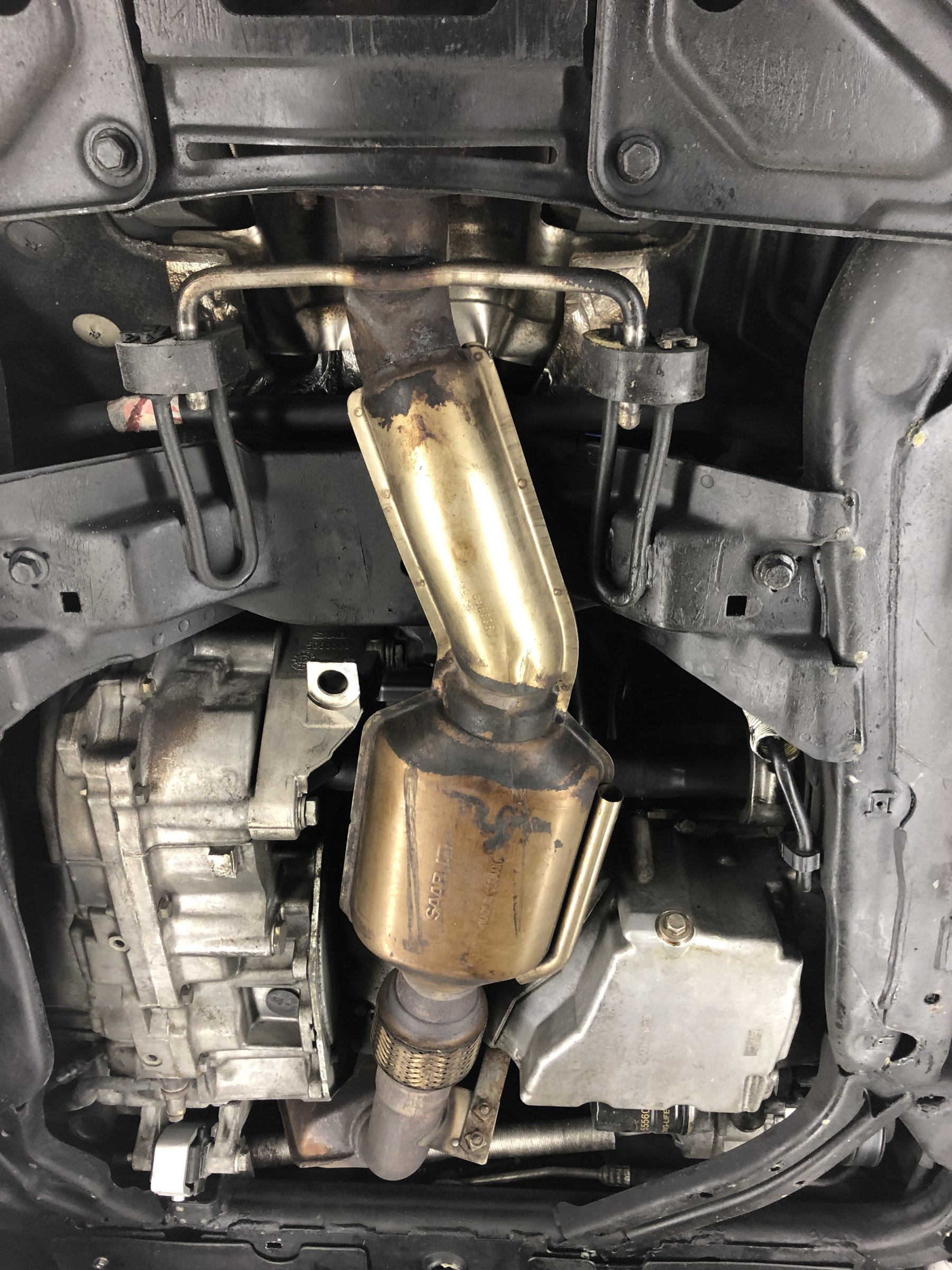

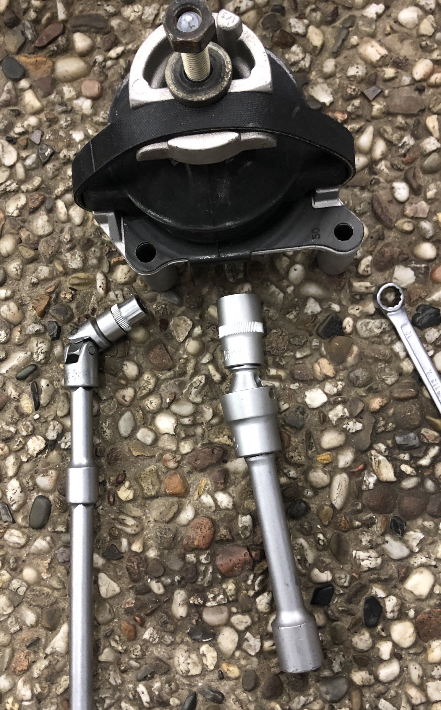

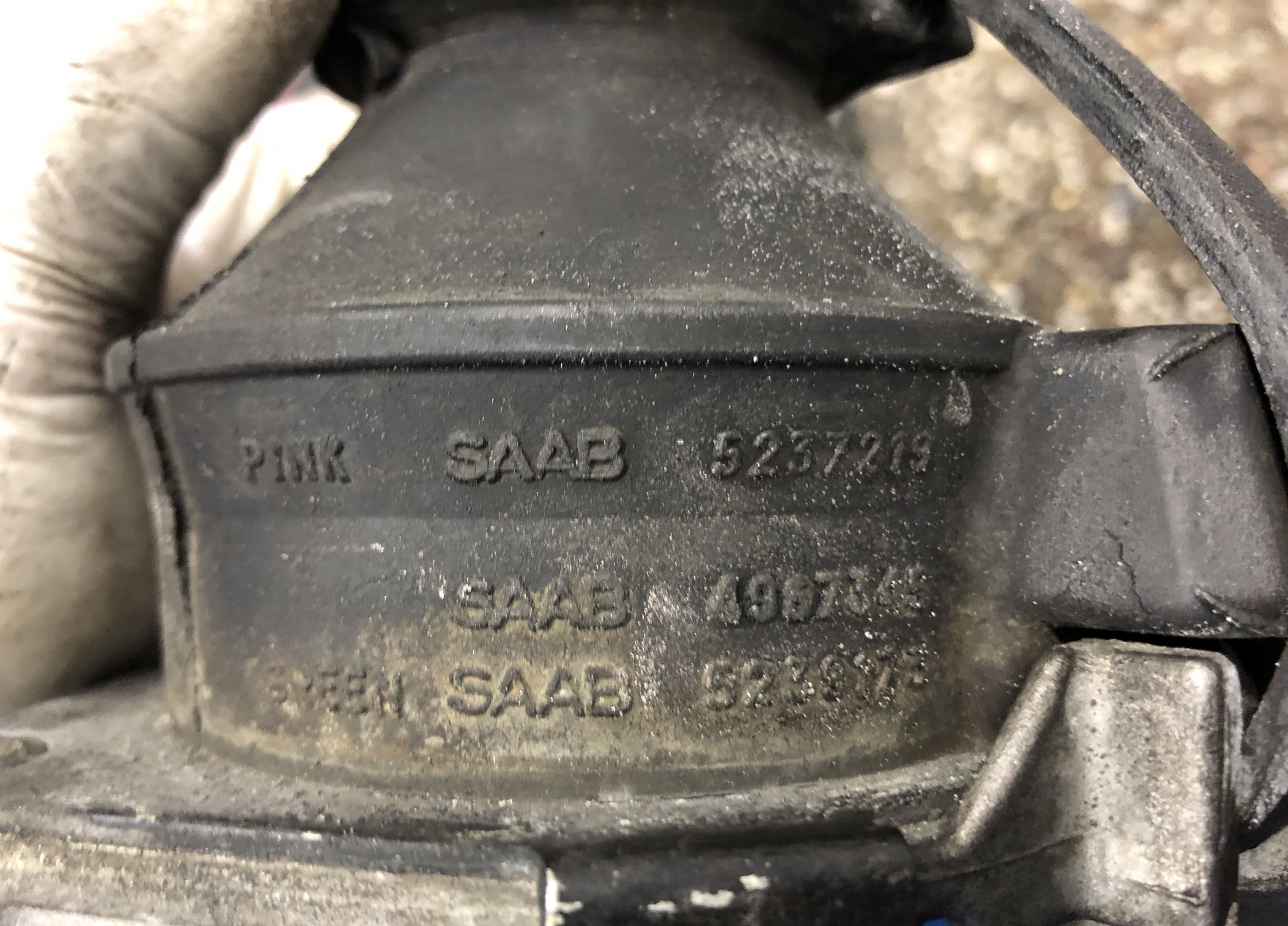

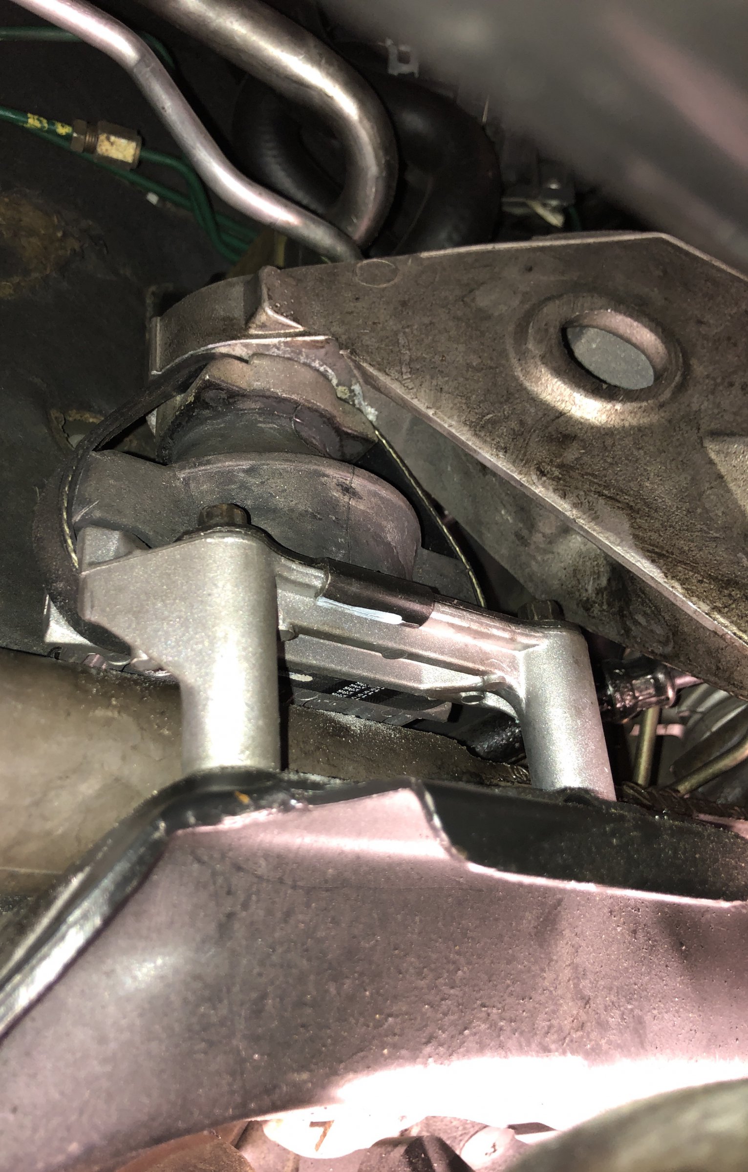

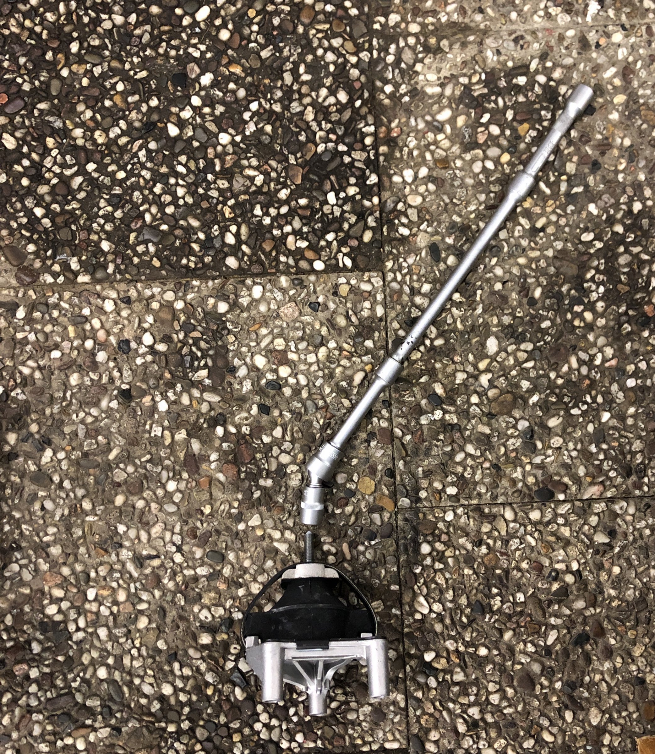

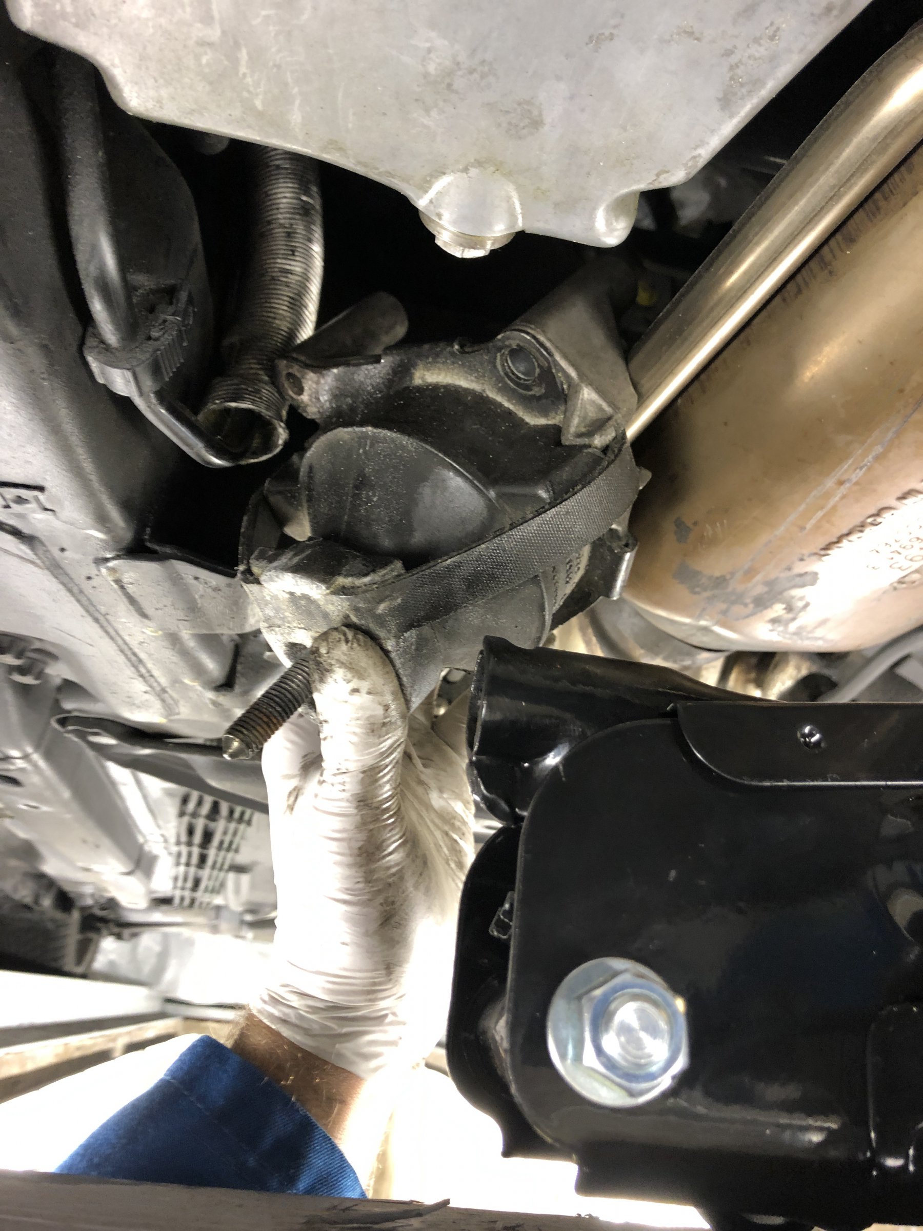

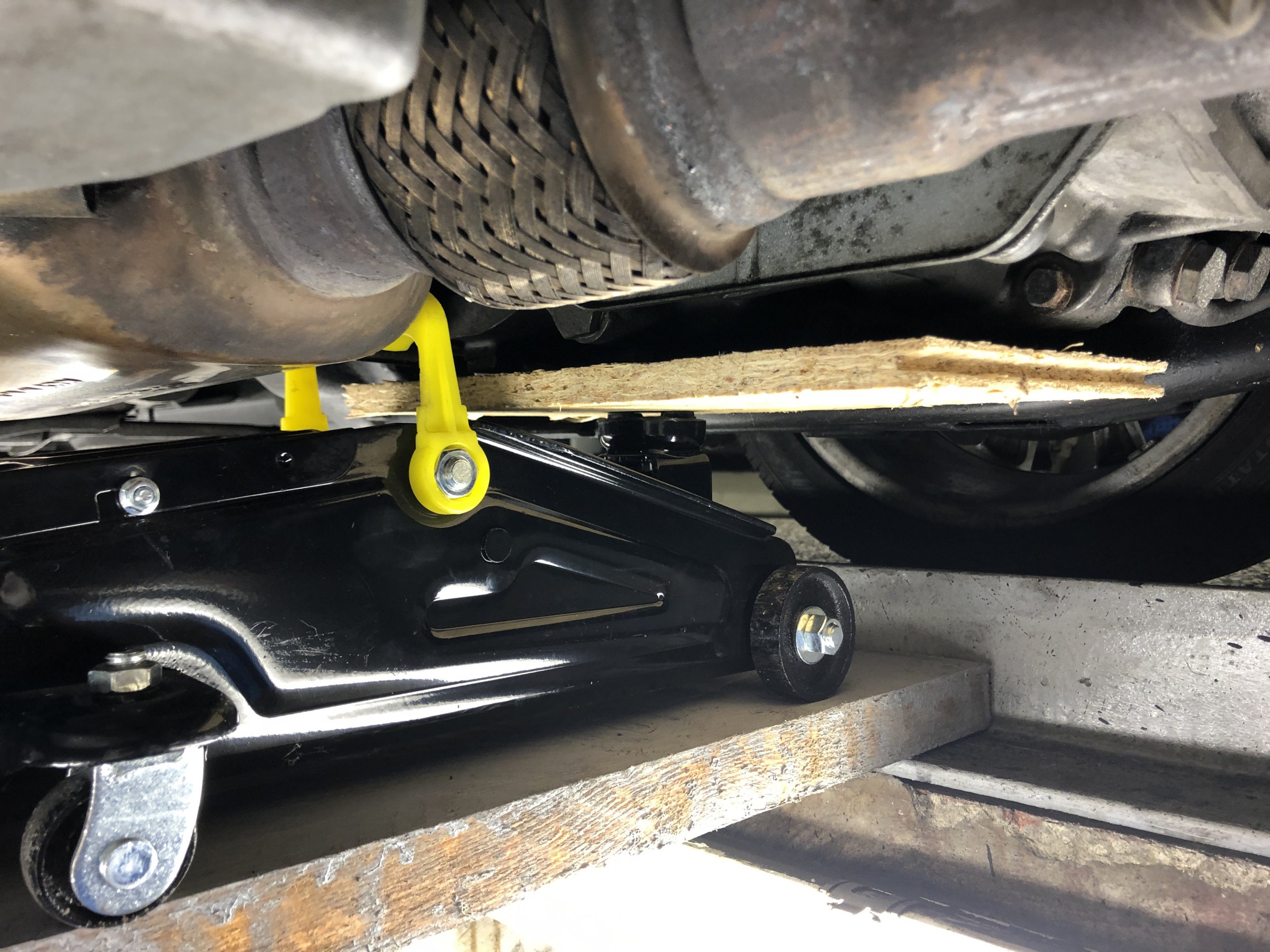

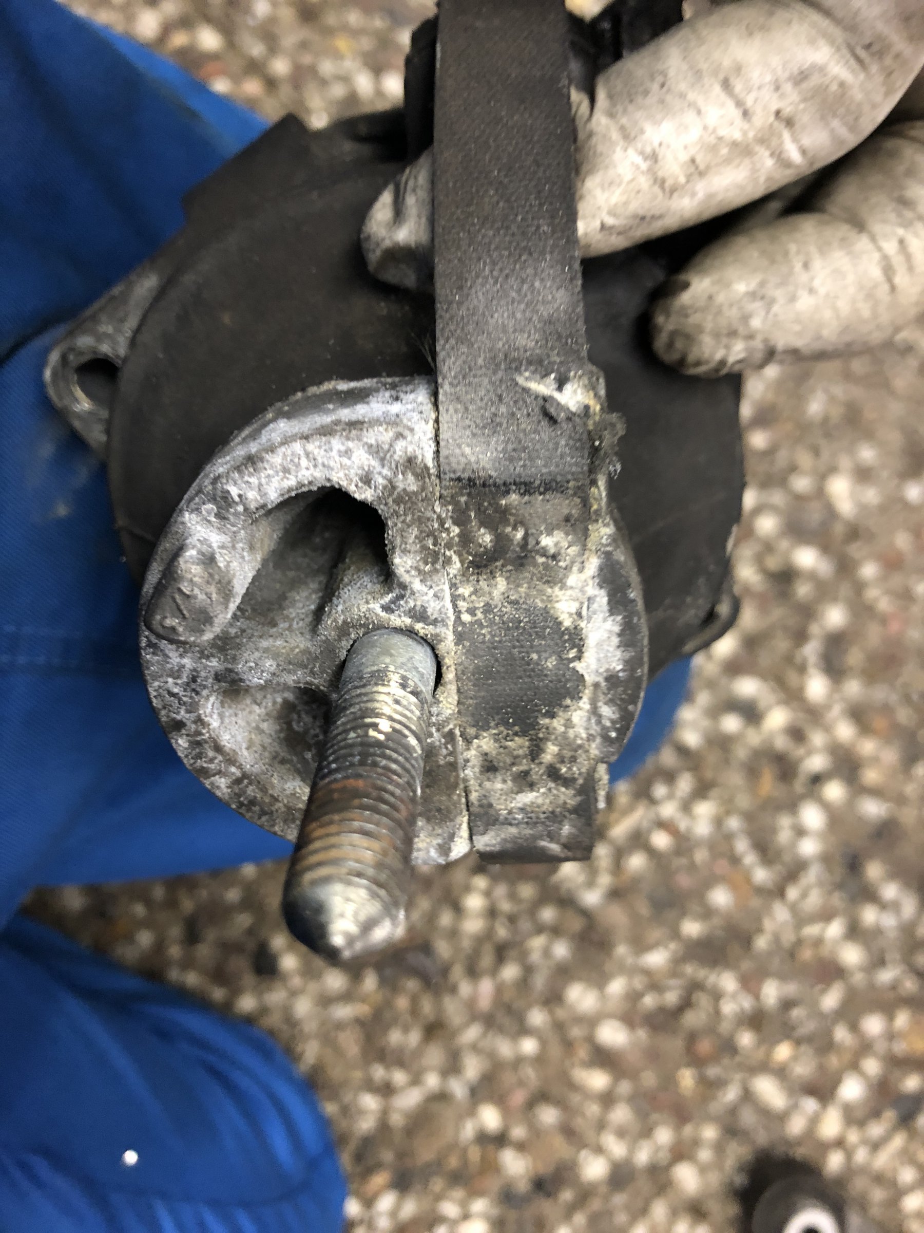

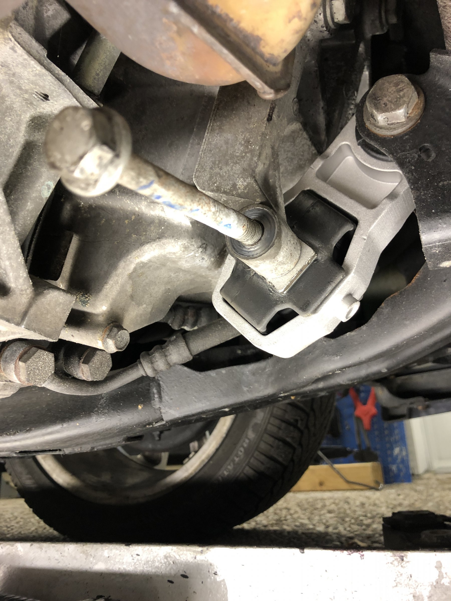

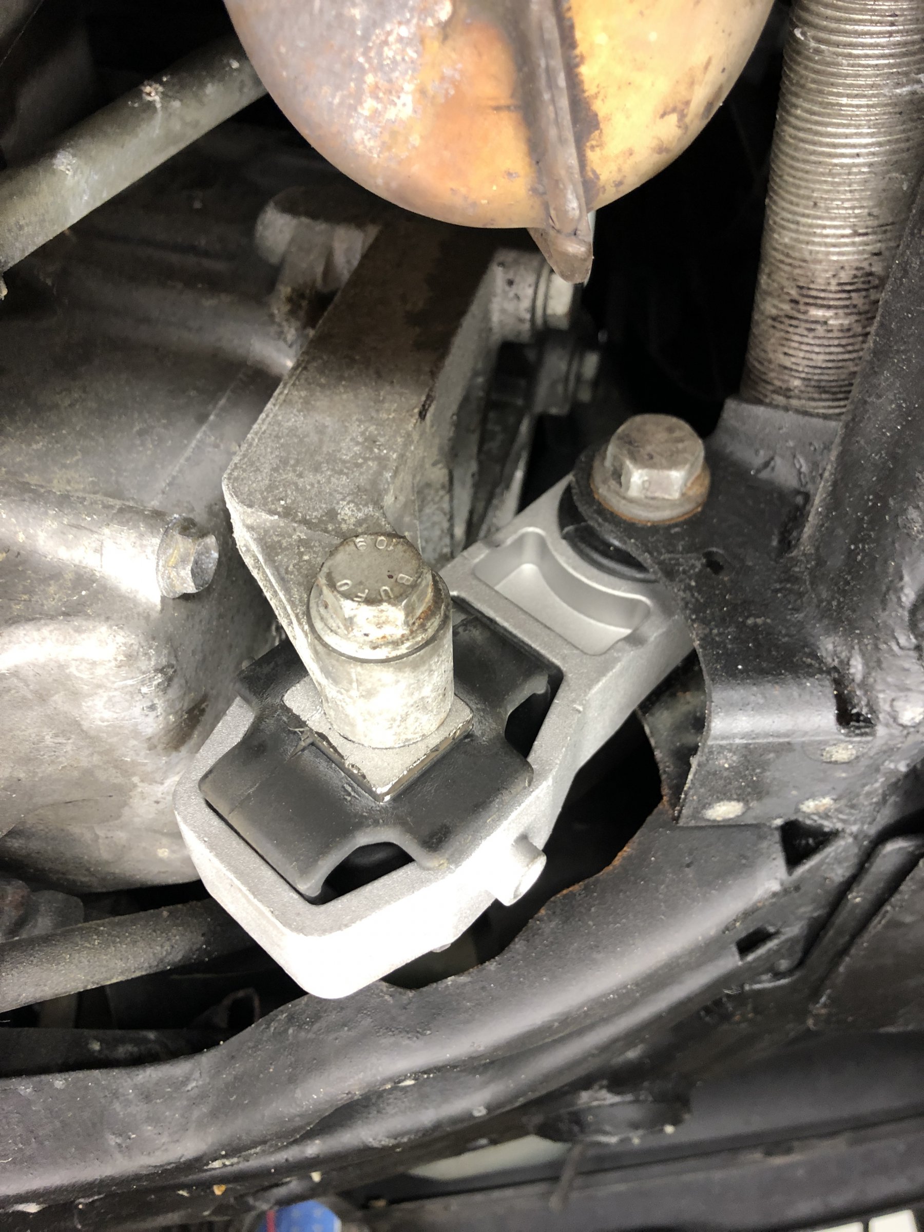

Noch Bilder des hinteren Motorlagertausches. Nicht so wild wie es beschrieben wird. Eine 10er von unten. 2 x 10er von oben, 1x 16er von oben. Abstützung unten lösen. Motorlager oben leicht angelöst (notwendig ?).
Bearbeitet von HAGMAN

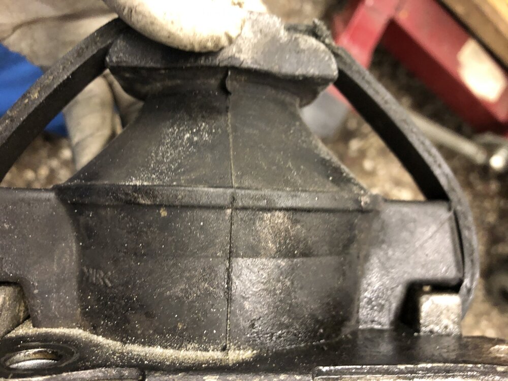

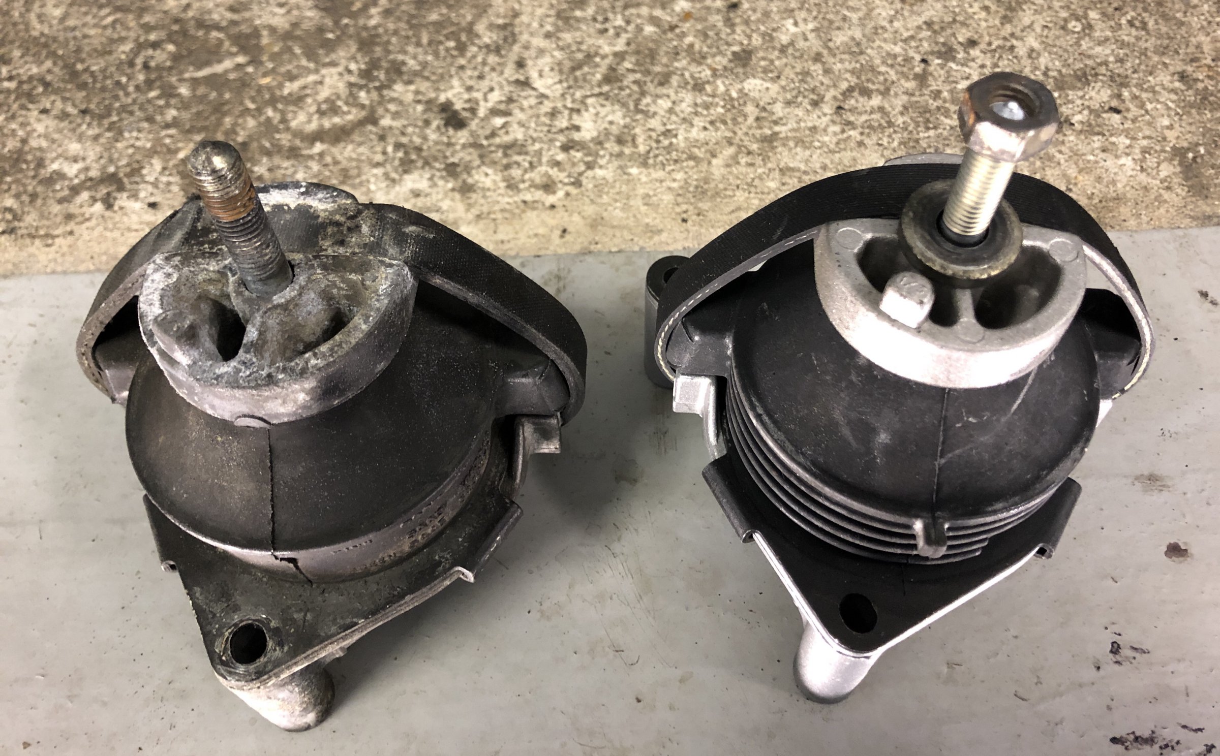

Lager alt/neu. Ehrlich gesagt war nur die Abstützung rissig - alle drei Motorlager waren mehr oder weniger ok. Spricht für mal wieder für die org. 180 tkm. Wobei das Lager auf der Beifahrerseite wahrscheinlich nicht das erste Lager war.
Die Arbeit hatte ich mir gemacht .... um die Leerlaufvibrationen im eingelegten Gang bei -kaltem - Motor zu reduzieren. Aber ist halt kein moderner 9-Gang Automat der modernen Premiumklasse. Versuche noch die Drehzahlanhebung über den Tech2. Welches Menü .... weiß das einer von Euch ?

Olaf,
von welchem Hersteller sind denn die neuen Motorlager?
Gruß, Uwe
Moin Uwe, ganz ehrlich - ich habe bei Skanimxxxx einfach Lager bestellt. Es gab auch nix zum Aussuchen. Tatsächlich scheint der Wagen jetzt „weicher“ in der Lagerung zu sein.

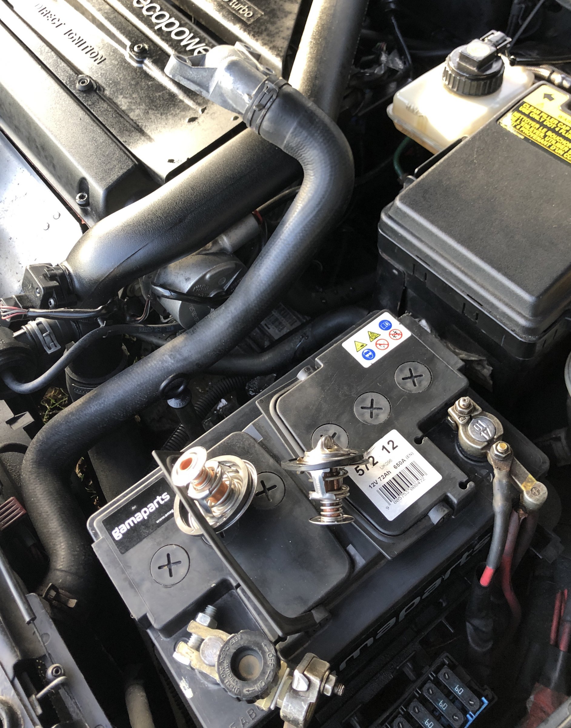

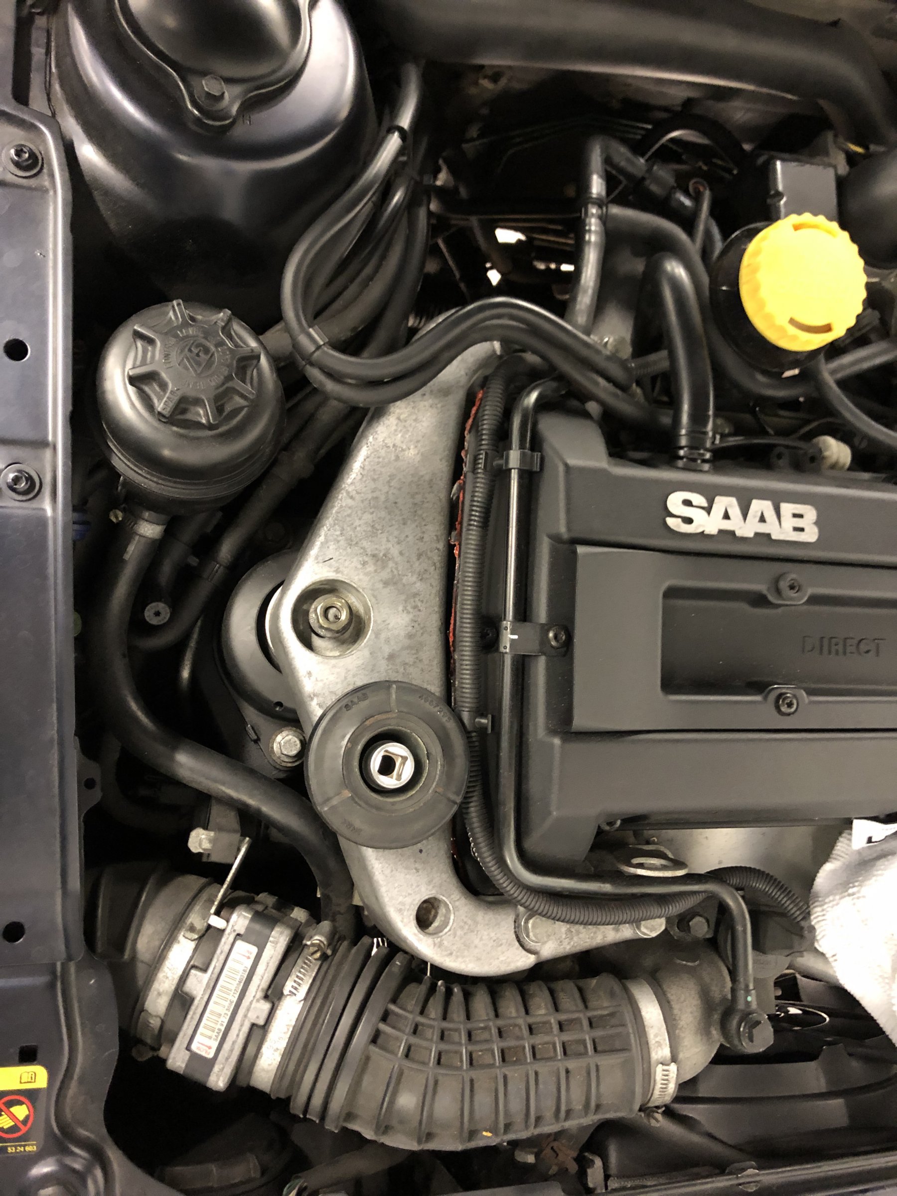

Thermostat - 2x10er und 2x13er. Sieht versteckt aus, geht aber sehr gut. Loch im Thermostat oben. Kühlerschlauch auch gleich neu .... sicher ist sicher. Org. Opel Kühlerfrostschutz. Die Felgen sind leider mit der Dose lackiert ... muss noch mal besser.

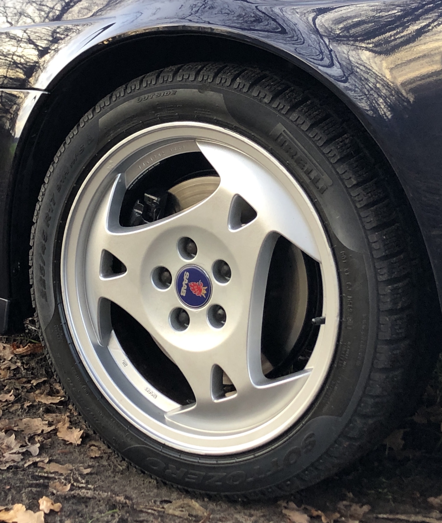

Aus der Entfernung sind die Felgen doch gut gelungen! :top:
Danke .... aber die Bilder lügen. Eine Menge Dosenklarlack.

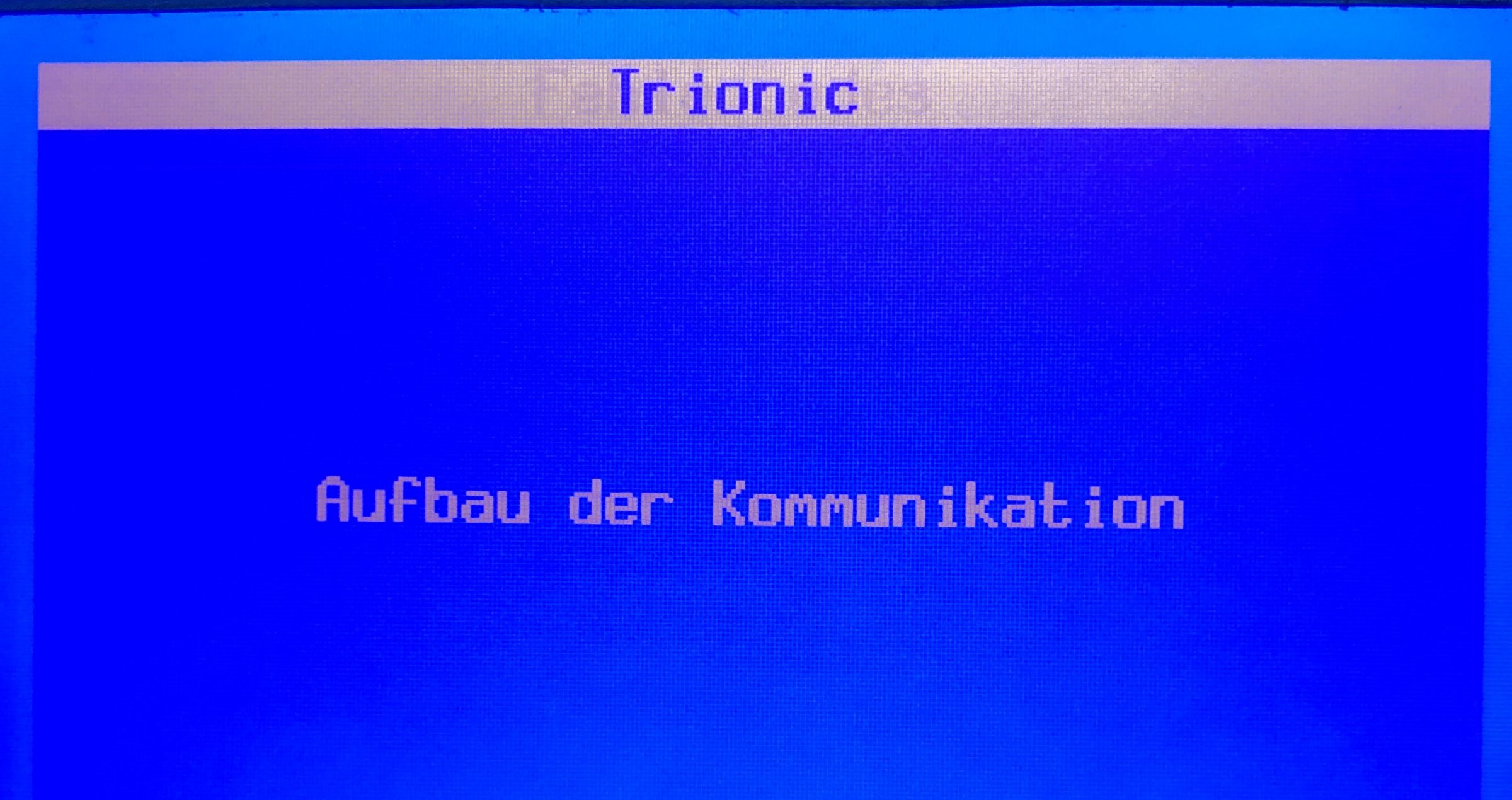

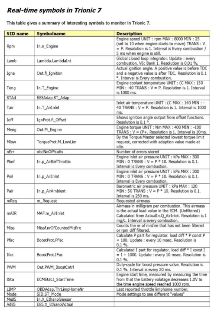

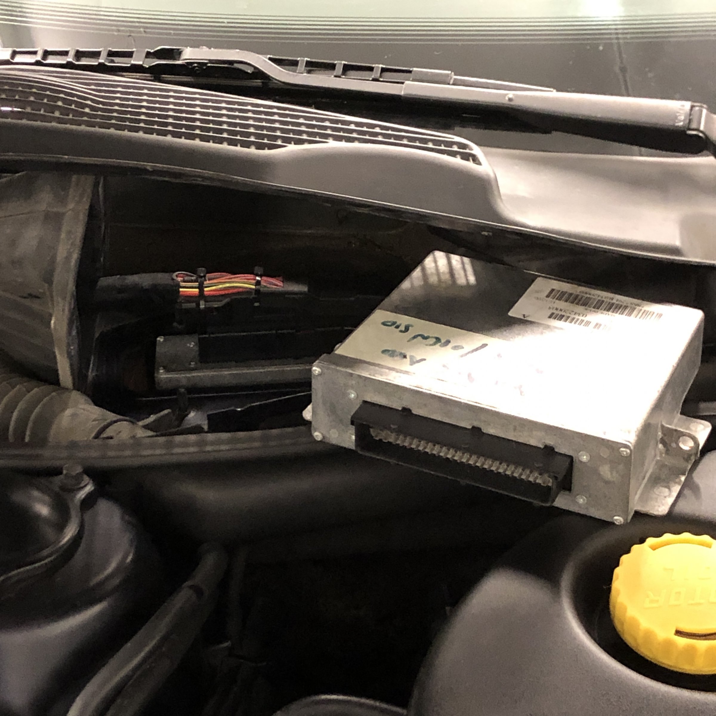

Jetzt aber zum Open SID. Ich habe ein T7 Steuergerät das bereits „Open SID“ programmiert hat. Möchte nun das neue Steuergerät einstecken und an meine Wegfahrsperre anpassen. Wir haben hier Spezis die das können .... ich muss es noch lernen. Wer also Lust hat zu helfen ... das wöre spitze. Die Threads die wir bislang haben gehen nicht darauf ein, wie das „Verheiraten“ mittels TIS genau funktioniert.
https://www.saab-cars.de/threads/t7-softwareeinspielung-verheiratetes-steuergeraet-noetig.63239/
Das sind die absoluten Dice/Twice sonstwas BDM 100-Freak Threads ... aber echt.
Alternativ müsste ich die OpenSid Adaptations-Box aus dem TrionicTuning.com Forum kaufen - 90 Euro. Aber vielleicht geht es auch anders ... habe einfach Sorge ein Steuergeröt zu flashen - und dann mit keinem mehr fahren zu können .

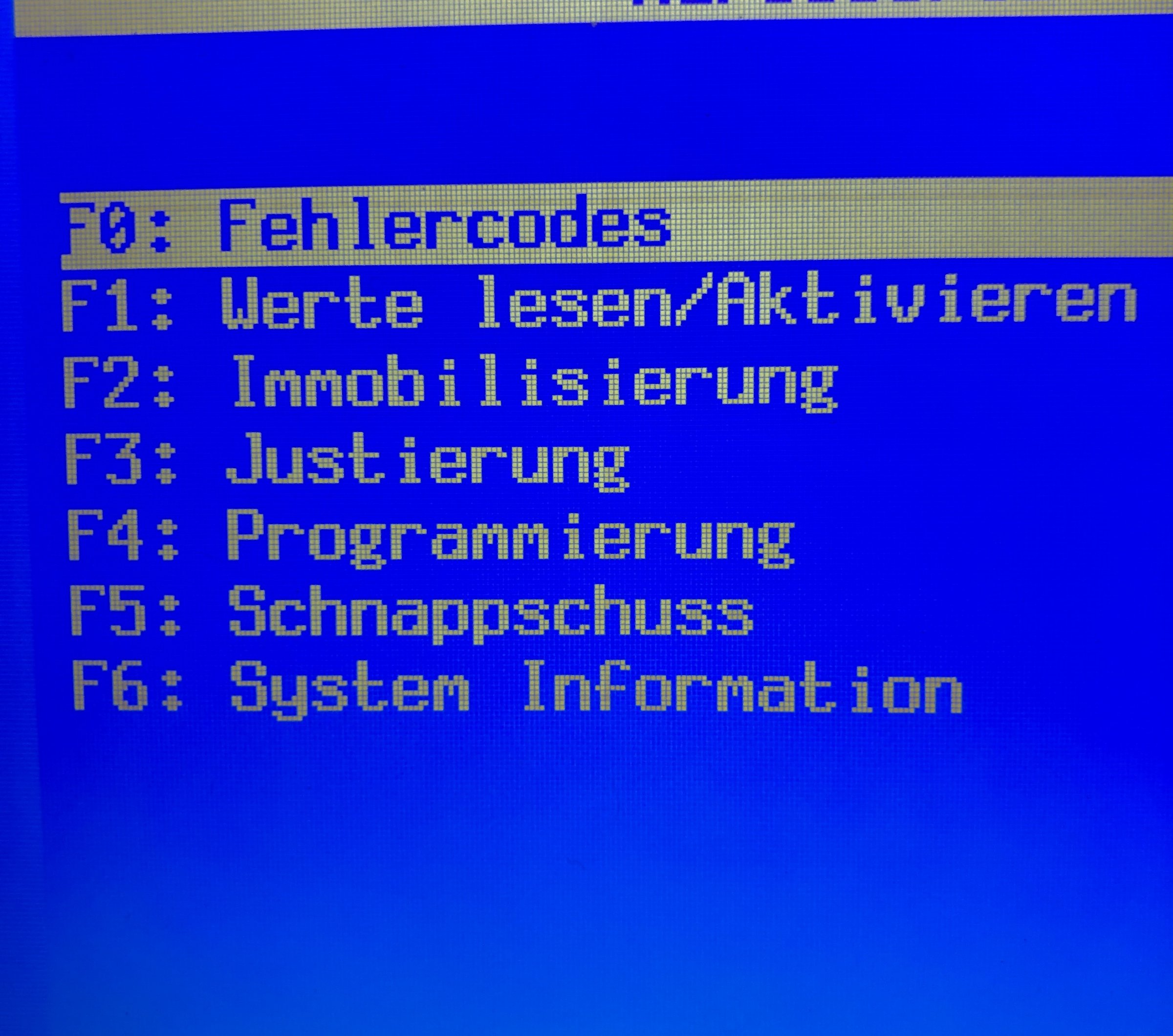

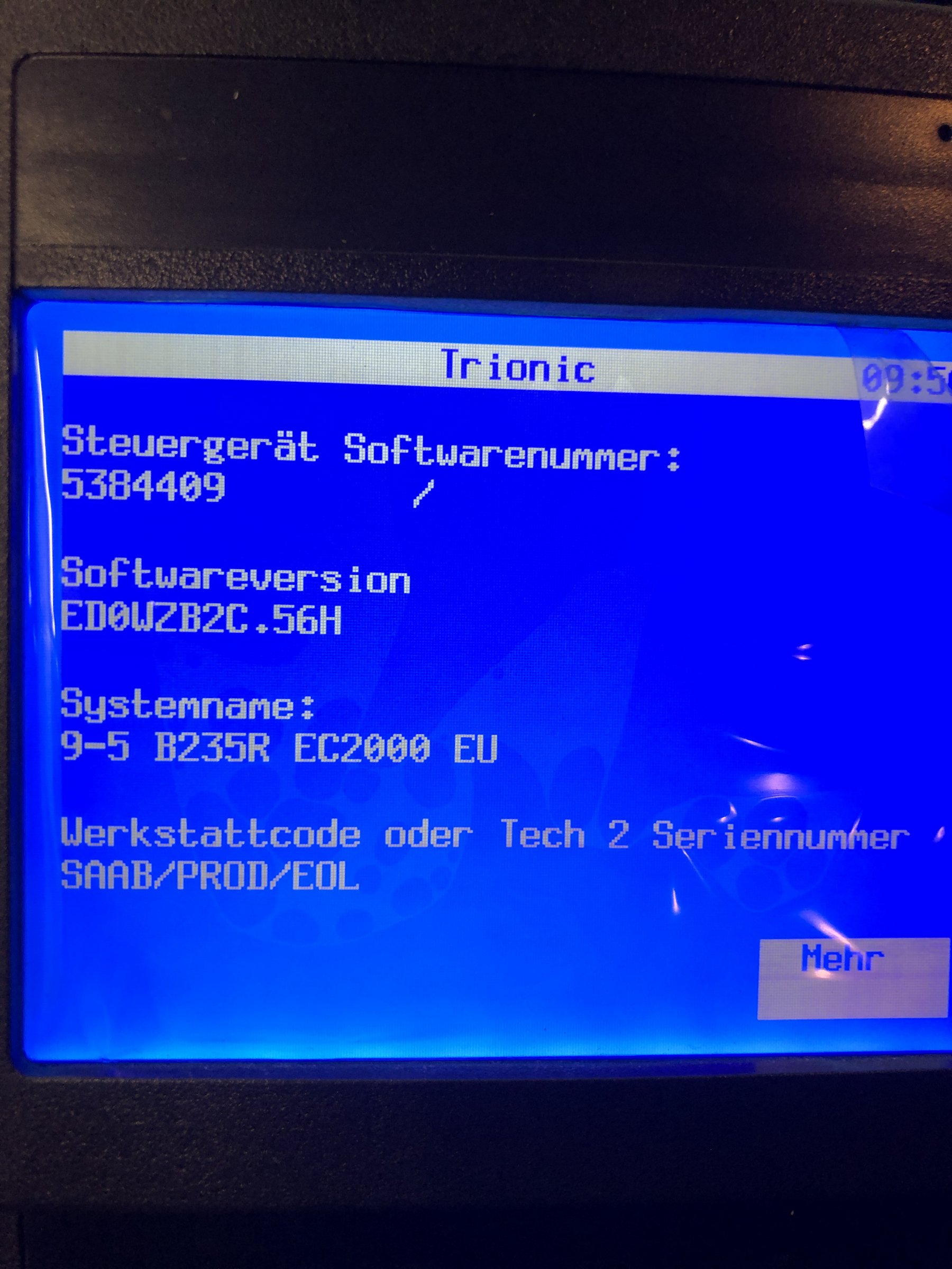

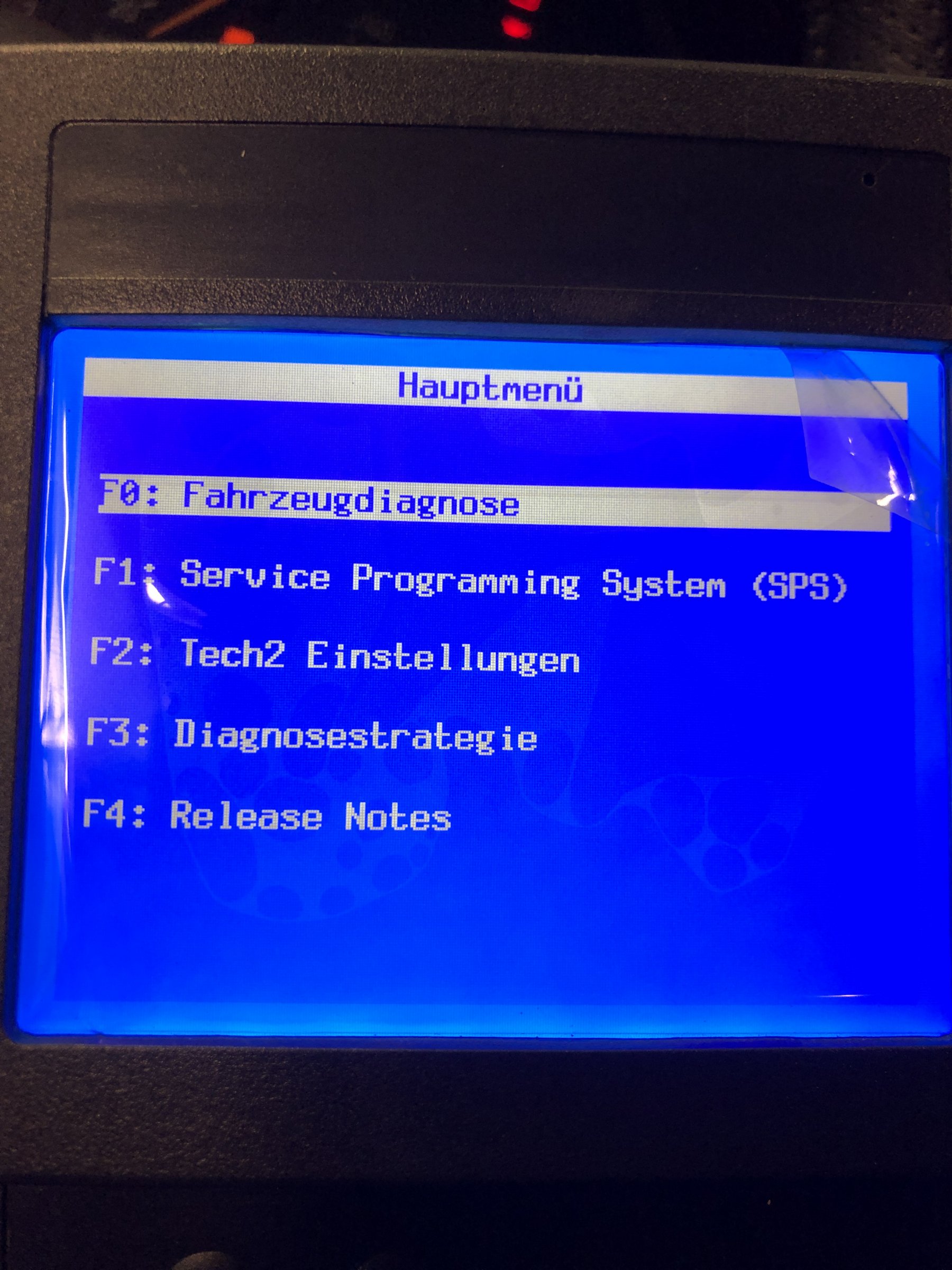

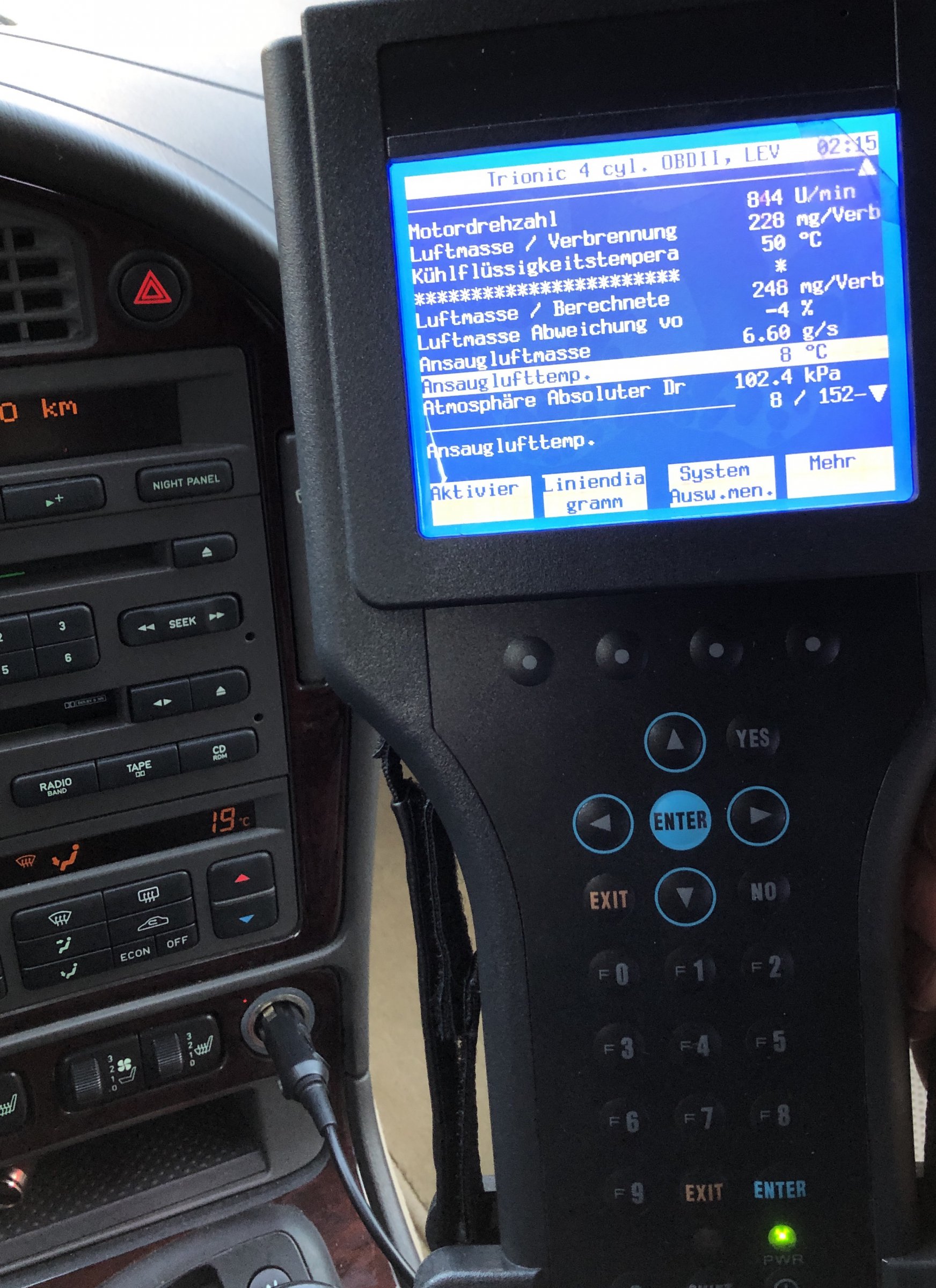

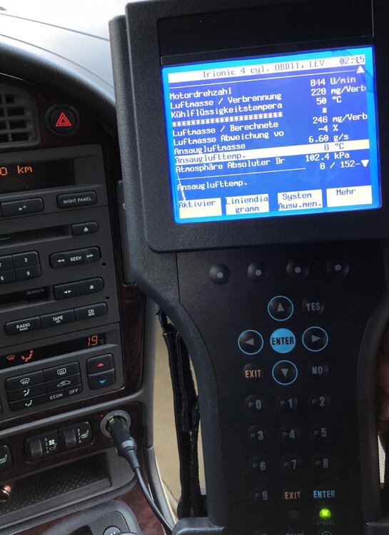

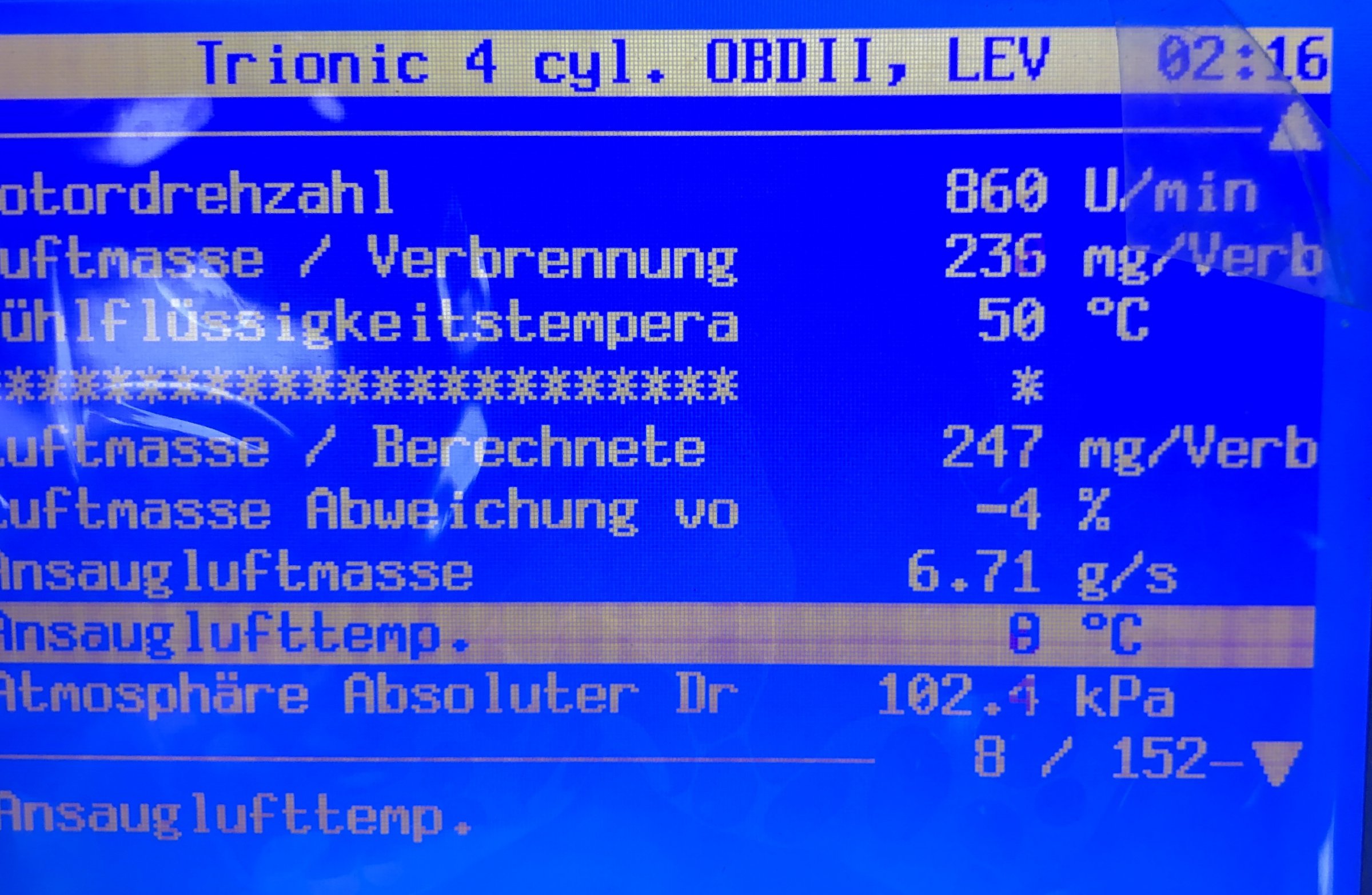

Bescherung .... Tech 2 .... Viel mehr Funktionen als ich dachte. Thermostatwechsel war sehr sinnvoll, Kühlwasser geht schnell auf 80 Grad und mehr. Dann - einen Kat-Test durchgeführt und ALLE Steuergeröte ausgelesen. Klimasteller links ... da ist der einzige Fehler hinterlegt. https://www.saab-cars.de/threads/9-5-klima-fehlercode-10-dann-11-stellmotor-reparatur.34768/

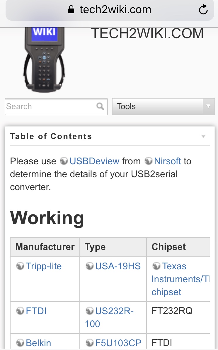

Der 9-5 steckt voller Sensoren. Die Koppelung an das TIS 2000 muss ich noch hinkriegen, Ahttps://www.tech2wiki.com/doku.php?id=wiki:how_to_install_the_tis_2000_software_on_windows
Adapterkabel USB-Seriell bestellt, a. Liste der empfohlenen Kabel anbei.

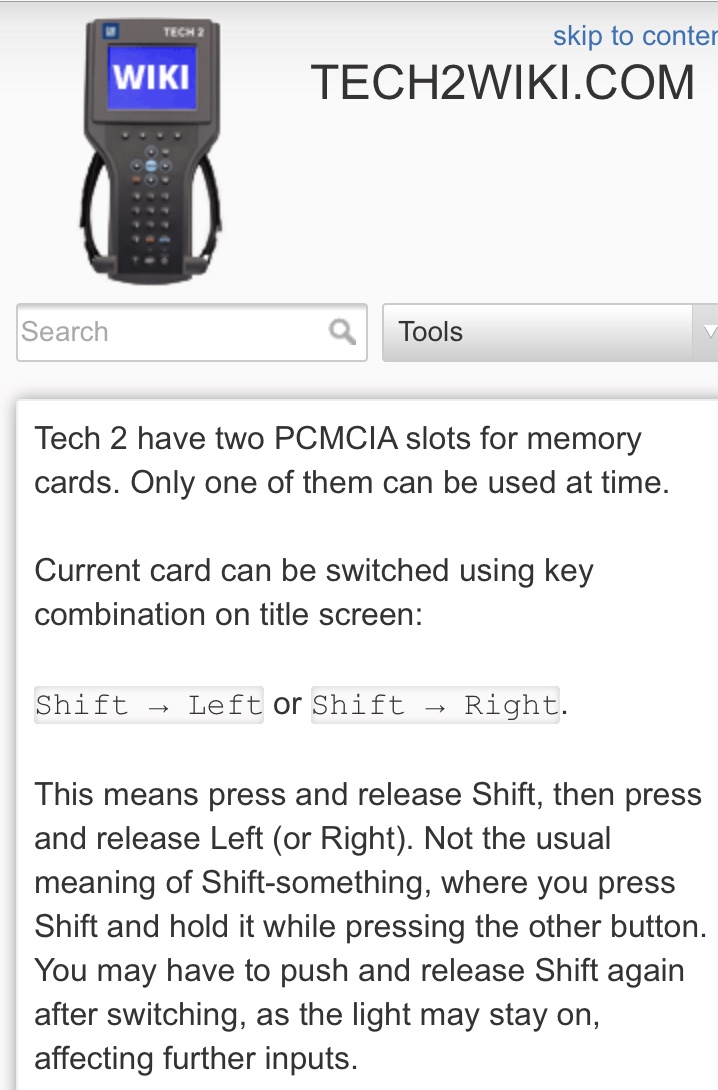

Die Tastenkombination um zwischen Karte 44
und 148 schalten zu können fand ich auch sehr hilfreich. (1x Saab 900/9000 und 1x Saab 9-5/9-3).

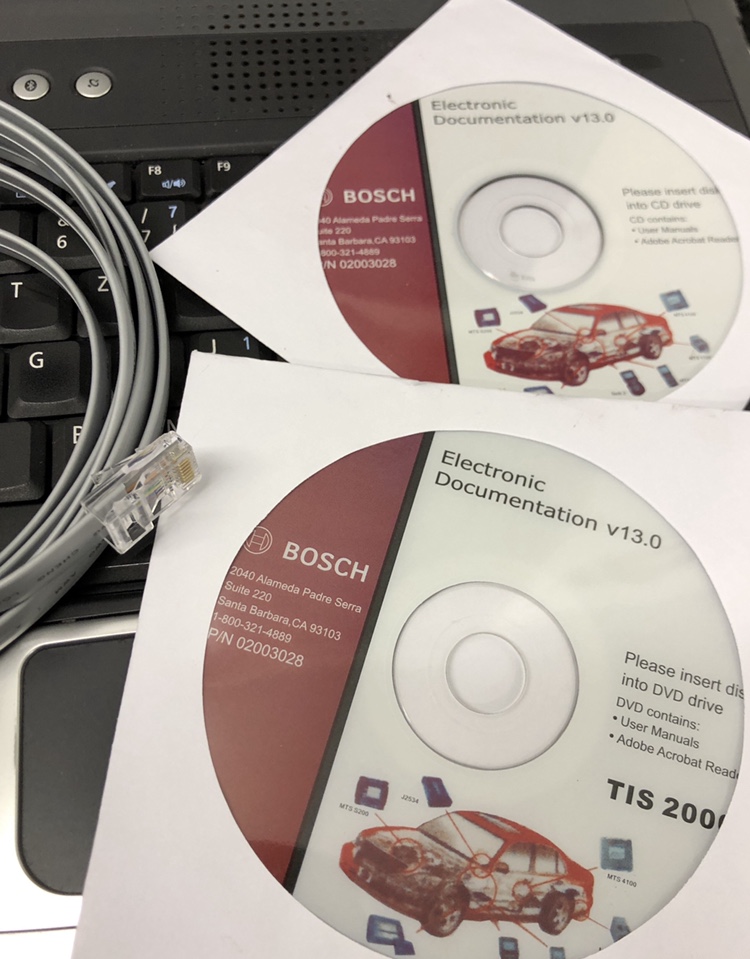

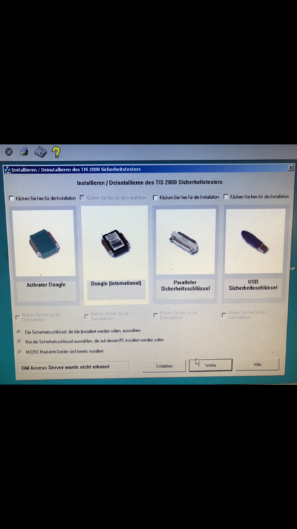

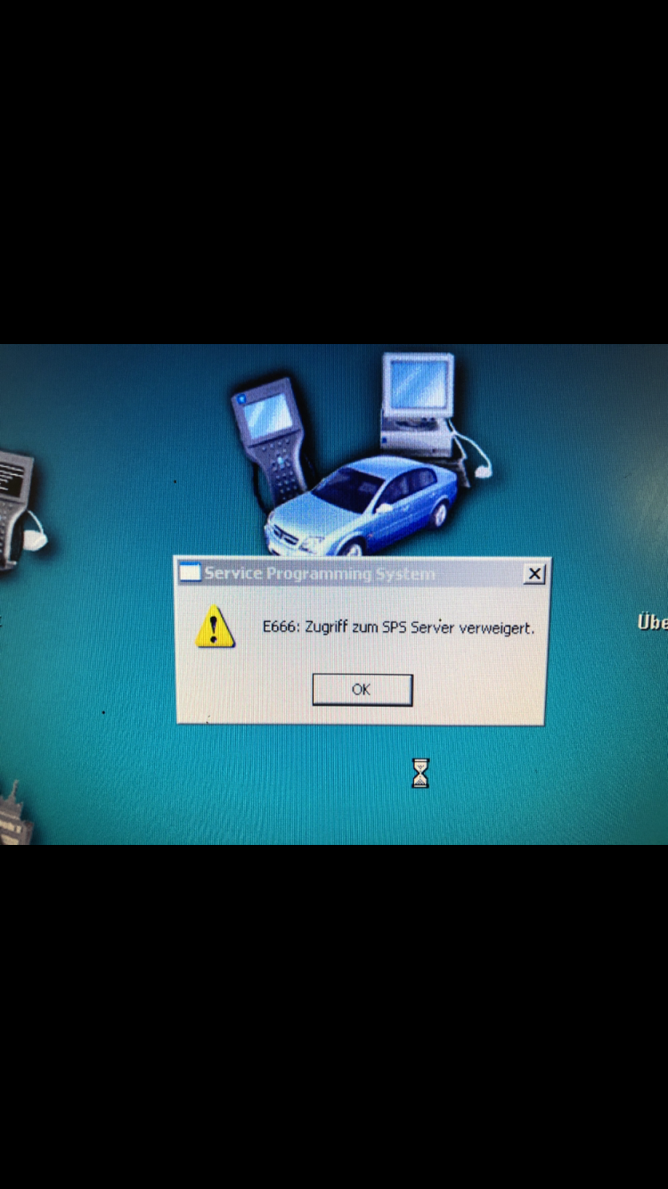

So. Jetzt stehe ich da. Habe immerhin einen älteren Rechner gefunden auf dem das TIS 2000 läuft. Internet-Explorer 8. Die TIS 2000 Software war beim Tech2 dabei. Diese „Dongle-Imitation“ klappt leider nicht. Versuche mal eine andere Software zu bekommen. Habt Ihr Links oder Tips ?
Es gibt hier viele tolle Hinweise ... aber es geht z.T. so in die Tiefe ... da komme ich nicht mit.
@rene - Danke ... es wird dann wohl Januar ... HongKong.

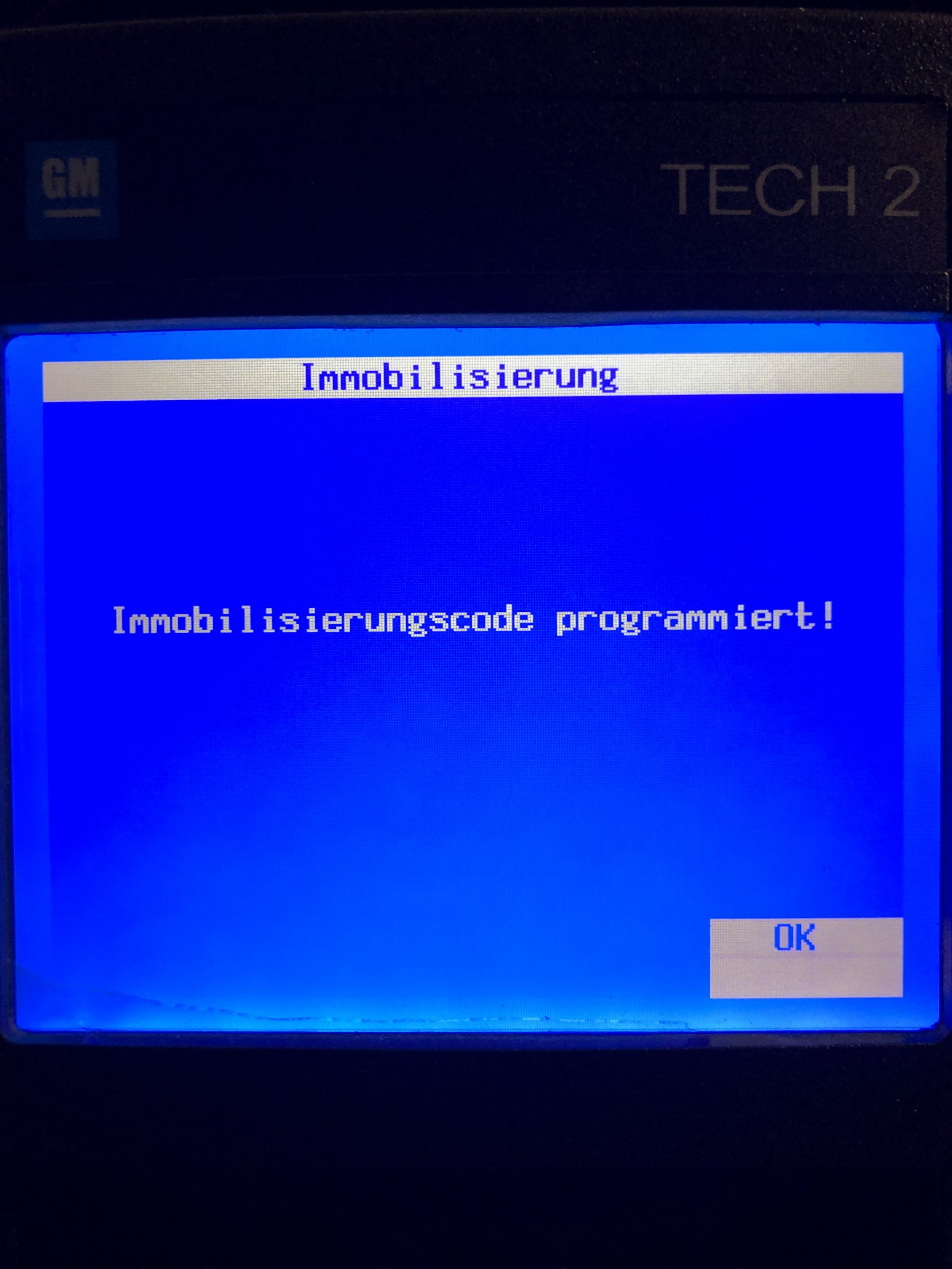

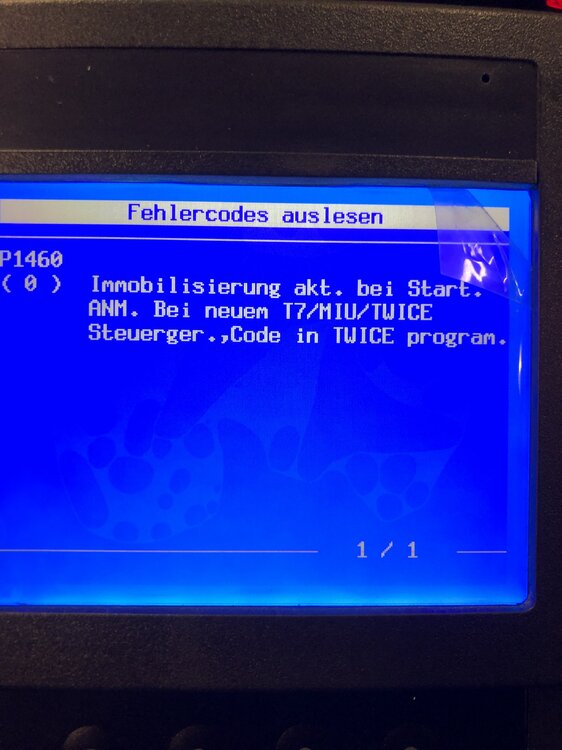

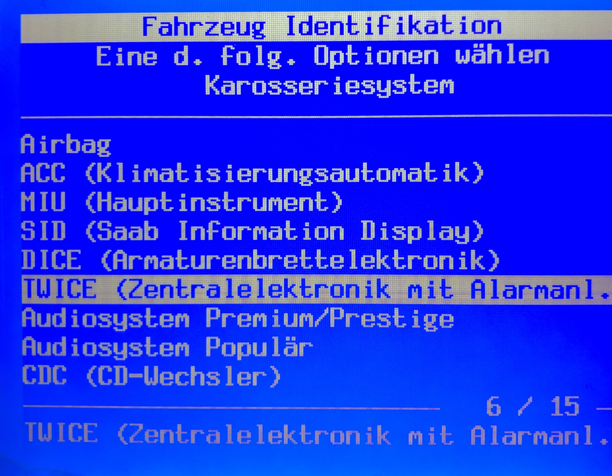

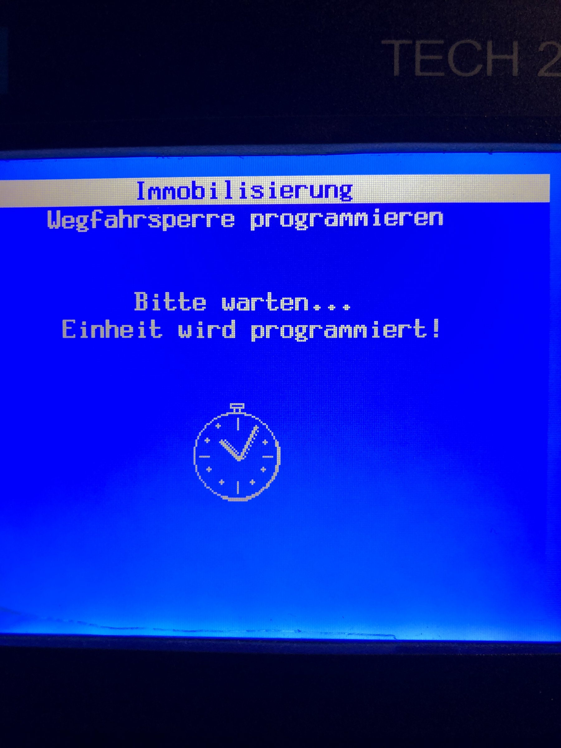

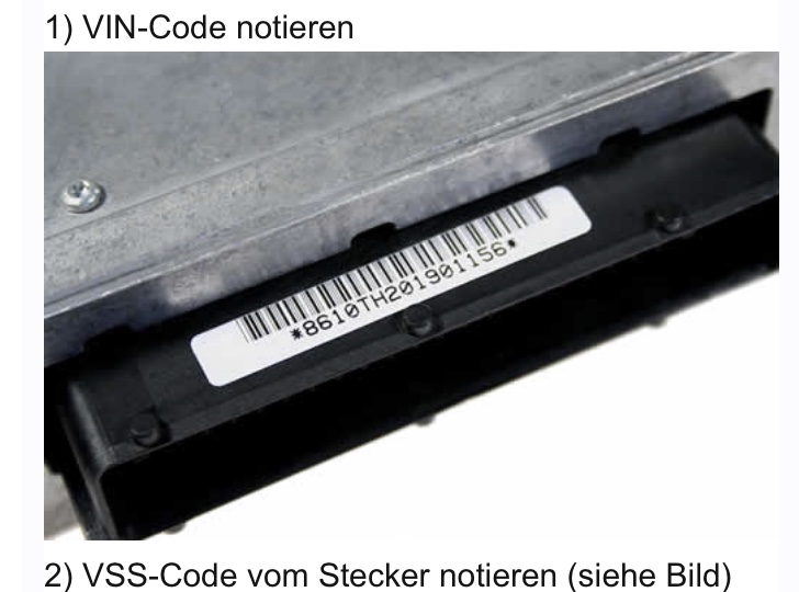

TIS2000 hat mit "verheiraten" von Motor Steuergerät nichts zu tun, überhaupt TIS2000 wird für SAAB 9-5 fast nie benötigt, erst für YS3F (9-3II) , dann aber nicht TIS2000 (veraltet) sondern TiS2Web
also, so wird's gemacht:
1. STG ersetzen
2: Tech2
anschließen
3. Menü Fahrzeugdiagnose zu TWICE gehen
4. Immobilisierung
Hallo „Janira“,
Danke für den Beitrag !! Ich lese in den Foren - bin allerdings noch aus der Generation „Handbuch“, welches ich nicht habe.

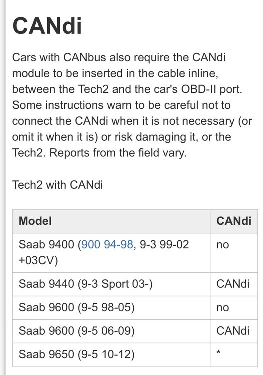

Zum SAAB : Mein Tech2 sagt, das ich mit dem TIS konnektieren soll. Ich nehme an, es geht um eine Art Freigabe oder Legitimation für den Tech2. Einige frühere 9-5 (BJ. 1999 etc). brauchen das wohl nicht - mein Saab schon.
Ich habe also
1) ein Adapter-Kabel bestellt das den seriellen Port des Tech2 mit dem USB-Port meines Laptop verbindet
2) einen alten Laptop mit Internet Explorer 8 gefunden wo die TIS CD aus dem Tech2 Paket läuft
3) gestern die TIS CD’s und Freigabe-Dongle gekauft

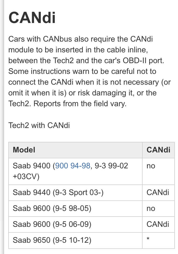

4) Candi - nicht erforderlich, ggf. sogar schädlich bei meinem Fahrzeug
4) wenn alles da ist kann ich noch mal probieren. Hier noch mal der Link unserer Experten dazu

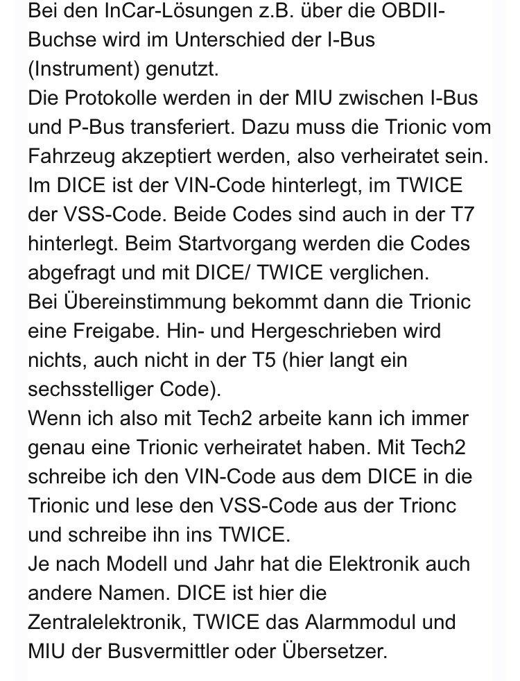

SCHLAGWORTKATALOG aus o.g. LINK:
StG: Steuergeröt, z.B. Trionic T7
P-Bus : Powertrain-Bus
I-Bus : Instrument-Bus, bei OBD-Zugang
MIU : Bus-Vermittler
VSS-CODE : 15-stellig, am Trionic!! Stecker
VSS-CODE : Wegfahrsperrencode der AN DER TRIONIC steht - solange nichts getauscht wurde !
WEGFAHRSPERRENMODUL : unter dem Fahrersitz
TRIONIC StG : Unter Windlauf / Scheibe rechts
VIN-CODE : Fahrgestellnummer, „chassis“
DICE / Zentralelektronik : VIN CODE hinterlegt
TWICE / Alarmmodul : VSS CODE hinterlegt
Tech2 : 1) schreibt Vin-CODE aus Dice in die Trionic & 2) liest VSS-CODE aus Trionic und schreibt sie ins Twice

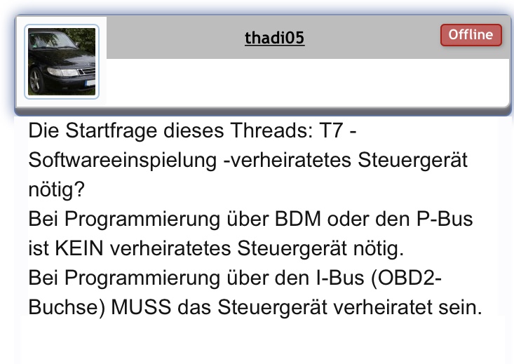

Im Anhang Zitate von Thadi05 als Bildanhang. Unglaubliches Wissen, was einige haben. Danke für‘s Teilen !!!

gekaufte USB ist völlig nutzlos, auch dein Windows 8
nochmal zum mitschreiben :
1. Du brauchst kein TiS2000
2. Was dein billig China Plagiat "sagt" ist irrelevant
... aber wenn du spaß hast nutzlose dinge zu kaufen um zu experimentieren ... bitte

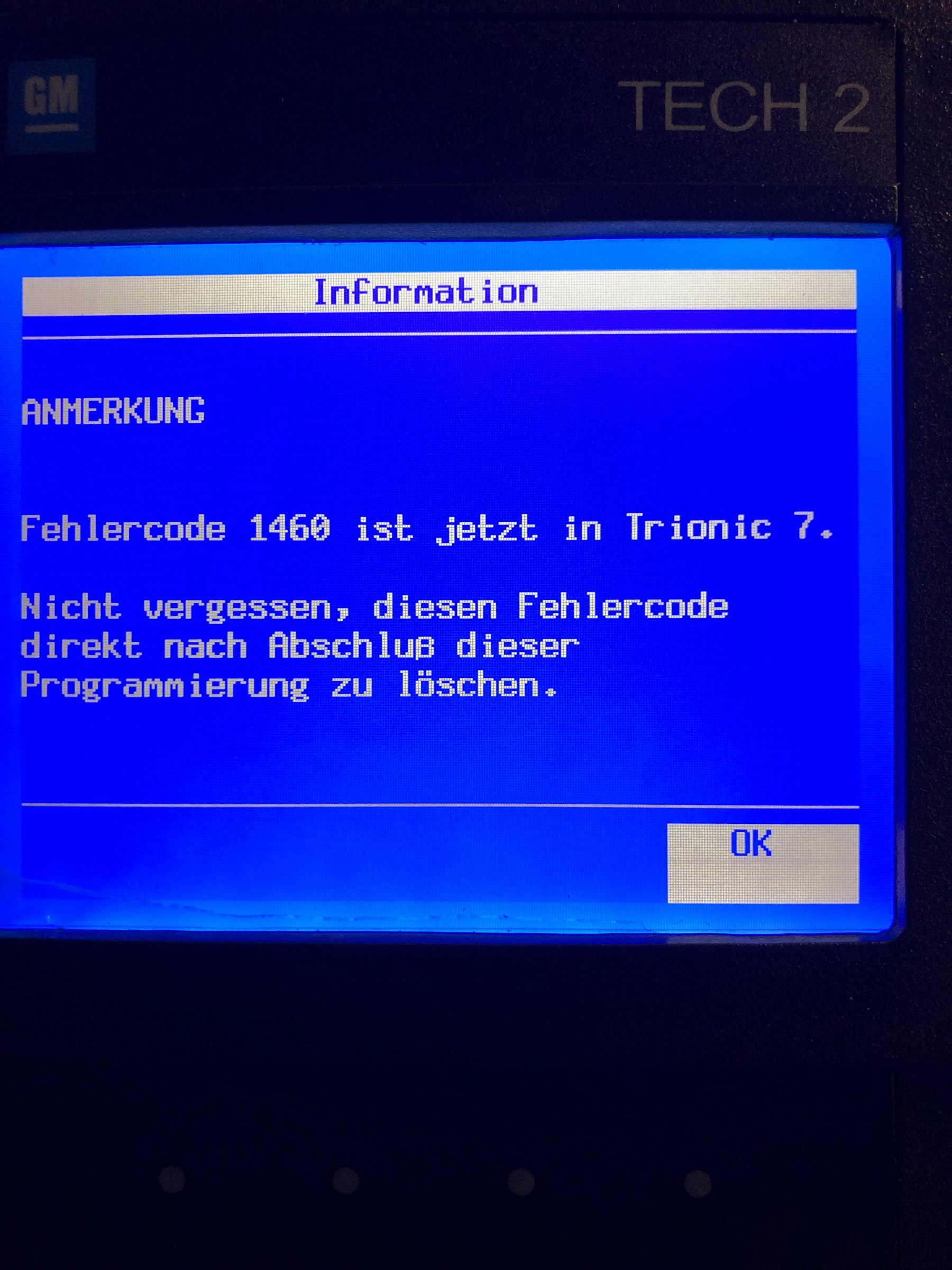

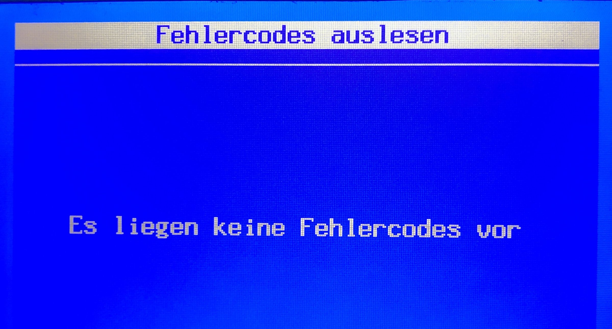

Bilder im Anhang. Das habe ich mit dem bisherigen T7 Steuergeröt durchgeführt.
WENN ich jetzt das neue Steuergeröt T7 mit dem Open SID eingesteckt hätte - wöre dann alles programmiert?
