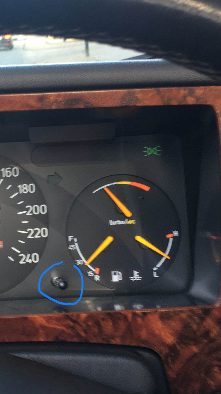

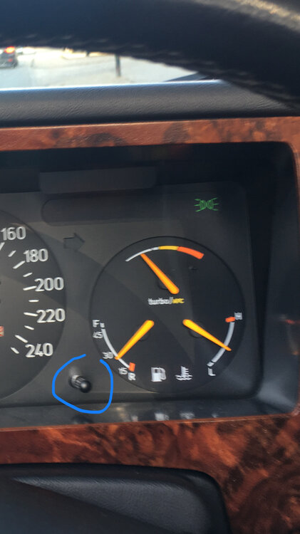

Bei meinem 1990 900i funktioniert die keine Beleuchtung für sämtliche Zeigeranzeigen (Tacho, Temperature etc.) Die Anzeigen für Handbremse etc. funktionieren. Die Sicherungen im Motorraum sind ok. Ein kleine Glühbirne habe ich entnommen und die funktioniert wenn ich diese an eine externe Batterie halte. Instrument muss raus? oder gibt es noch weitere Sicherungen - nur für die kleinen Birnchen -? Wer überholt Kombigeräte falls Platinenfehler. Wer hat ein überholtes Gerät? LG Stefan
Die Tachbeleuchtung läuft doch über den Dimmer - an dem hängen dann auch Beleuchtung von Achenbecher, Zigarettenanzünder und Heizungsknöpfen.
Wenn die Lampe und Sicherung 23 heil sind, hat die Beleuchtung entweder keine Masse (Pin 2 am linken Mehrfachstecker), der Dimmer ist hin - dann sollten auch die o.g. nicht funktionieren, oder die Verbindungen dazwischen.
Bei meinem konnte ich den Dimmer anfangs noch "überreden", indem ich kräftig am Knopf gezogen habe - schließich habe ich den aber (wegen der Optik eingebaut belassenen) Dimmer per Drahtbrücke überbrückt - so ist die Beleuchtung zwar immer max, aber ja eh nicht sehr hell.
Wenn der Dimmer auch nicht Schuld ist, dann musst du dir in der Tat die Leiterfolie genauer ansehen - aber auch da lässt sich ggf. mit Auflöten von Brücken was retten.
Danke für Deine schnelle Antwort; ich besitze das Fahrzeug erst seit 3 Tagen, sag mal wo soll denn der Dimmer sein?
Hier
So, anscheinend war es nur der Dimmer - hatte keine richtigen Kontakt. Geht jetzt aber nicht besonders hell.
