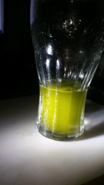

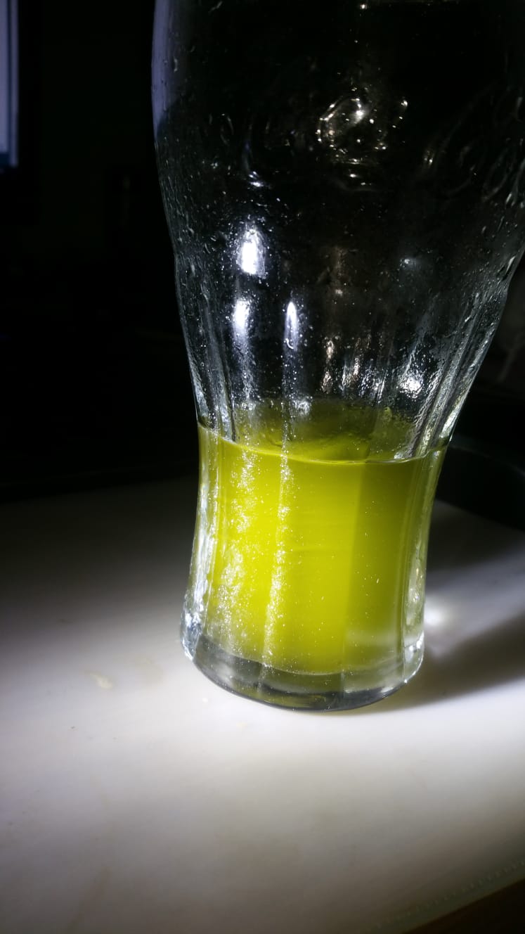

Übrigens, ab vom Thema; hier mal ein Grund warum man das Kühlwasser nicht 263.000 Kilometer im Motor lassen sollte.
Ob man es glaubt oder nicht. Nein, das ist nicht mit Öl verunreinigt, das sieht wirklich so scheiße aus.
Wobei, mal ins Glas gefüllt sieht es schon beruhigender aus
Bearbeitet von Leon96

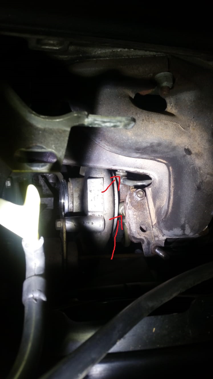

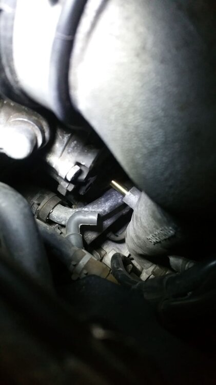

Ich komme mit dem Lösen der Leitungen nicht weiter.
Wie und mit was soll man da drankommen?
Die Kühlwasserschraube (obere müsste Kühlwasser sein?) ist bombenfest.
Die untere (ist Öl, oder?) kommt man nicht dran.
Lüfter ausbauen? Oder wie geht man am Schlausten vor?
Am Lader belassen und am anderen Ende lösen.
Du meinst die untere Schraube?
Ich glaube aber dann bekomme ich die Kühlwasserschraube nicht los weil die liegt auf der Untereseite des Turbos fast genau unter der Leitung.
Muss ich mir glaube ich nochmal ansehen.
Die Kühlwasserschraube oben hingegen sollte schon los oben weil soweit ich das richtig blicke sollte der Turbo nach unten raus? Die Leitung ist ja ziemlich lang und geht bis oben rechts zum Kopf
Absolut keine Chance
Turboseitig geht nicht eine einzige Schraube los
Hm, also selbst bei neuen hätte ich das Spiel....
Aber gut. Zu den anschlussen: dran lassen. Geht so raus. An den neuen Lader idealerweise neue Leitungen ranmachen.
Die Schraube von der Kühlwasserleitung die zum Kopf geht muss ab, sonst geht es nicht.
[ATTACH=full]151906[/ATTACH]
