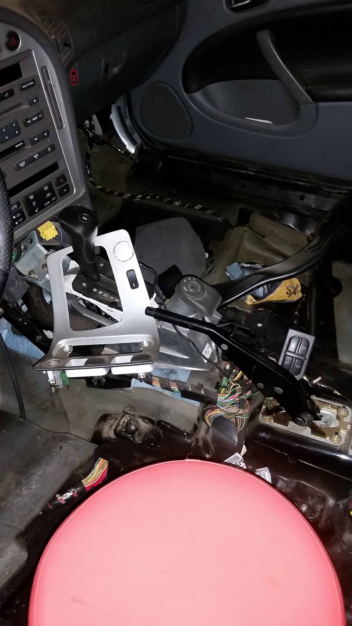

Innen ist alles raus, um fahren zu können, habe ich nur am Zündschloss diesen Ring(Wegfahrsperre) angeschlossen.
Konnte so starten, jetzt geht nichts mehr:eek:
Wenn ich die Batterie anschliesse, geht der Lärm wieder los....

Das Auto ist innen komplett zerlegt....Ich wollte den Wagen starten, da ging der Alarm los, jetzt kann ich diesen nicht mehr abstellen!!!
Wie deaktiviere ich die Alarmanlage? Die Zentralverrieglung geht auch nicht!
Gibt es eine Möglichkeit über das Türschloß???
Danke ...Es war die Masse...Schraube war lose:redface:

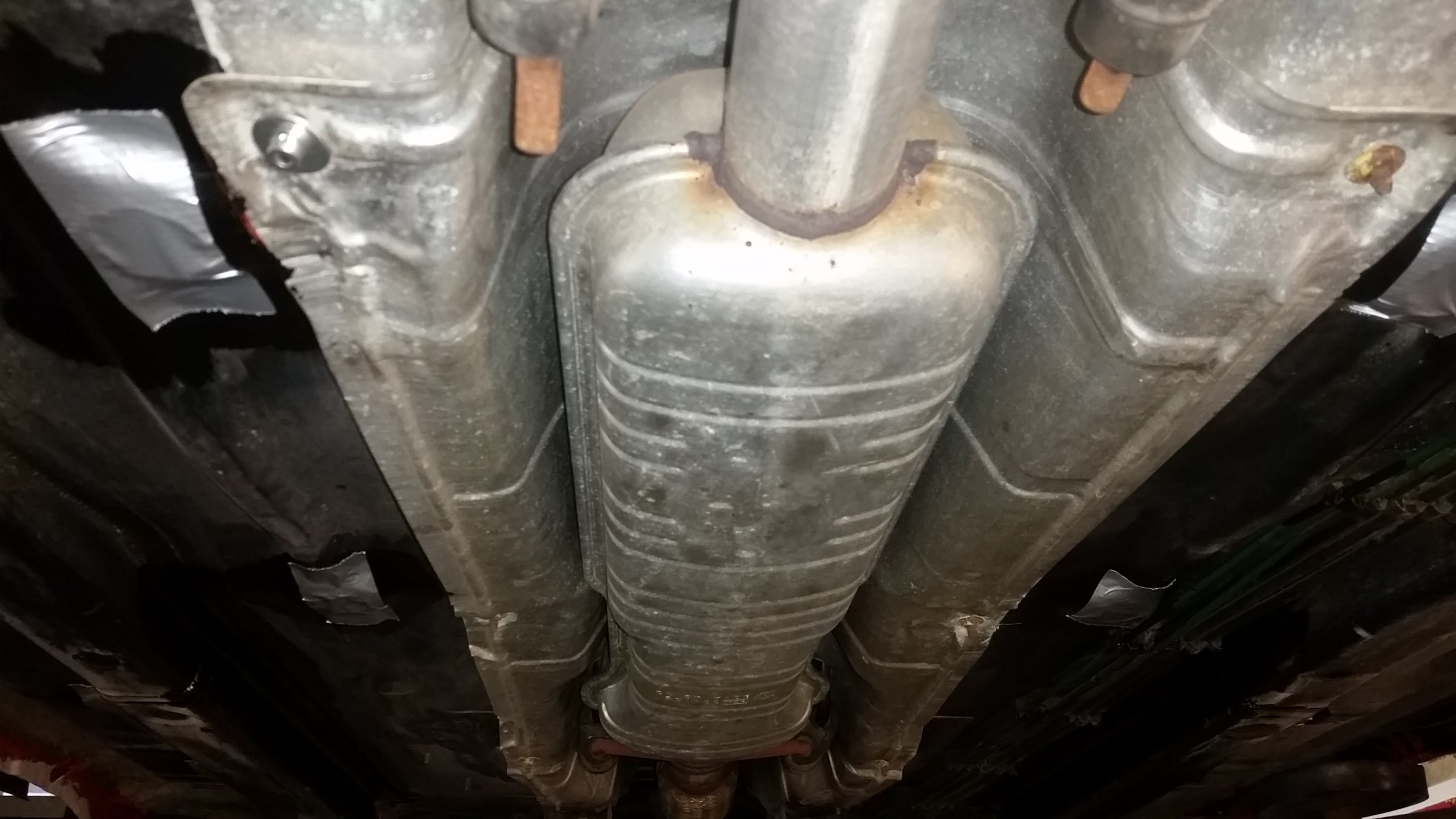

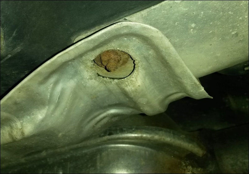

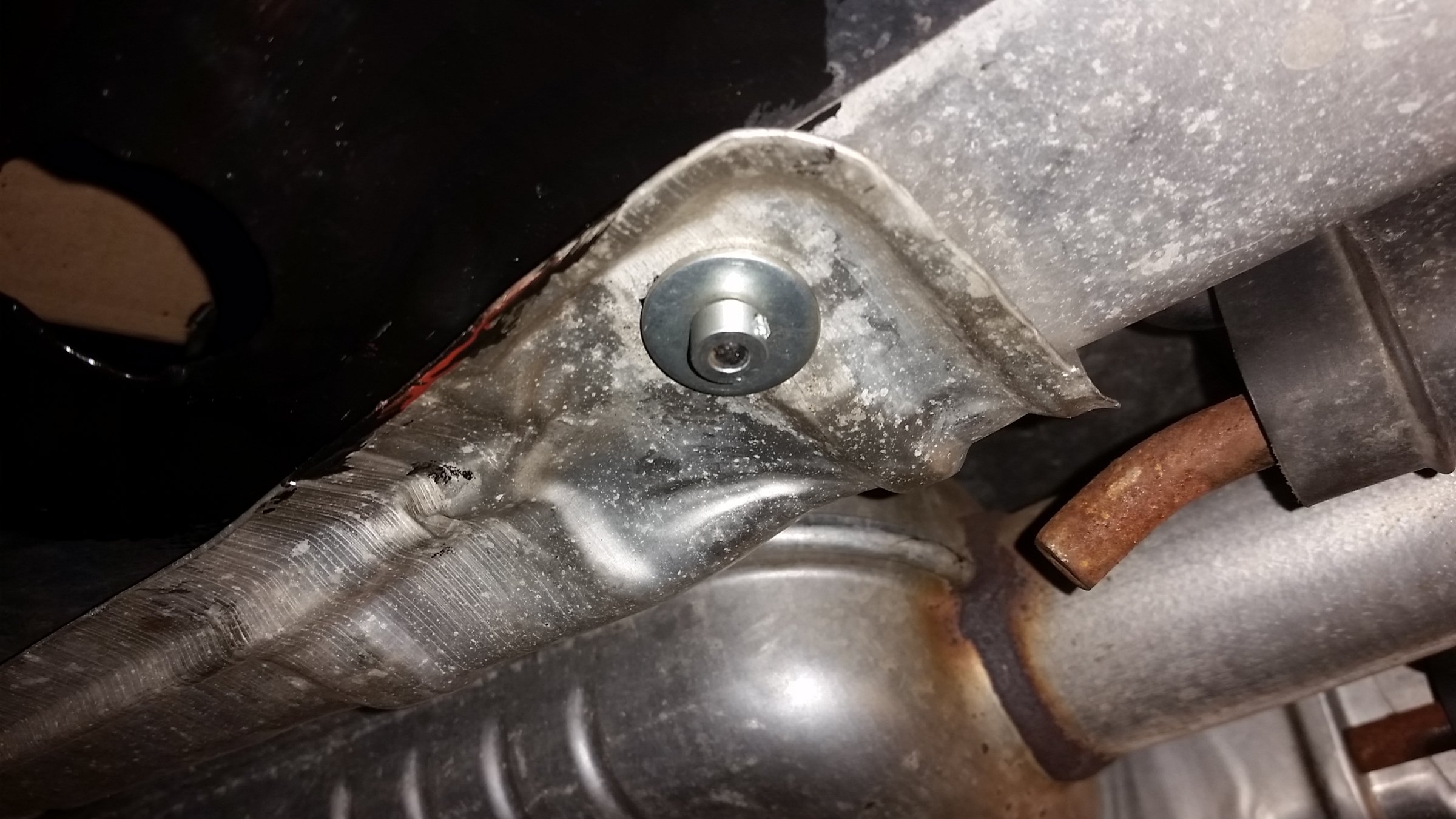

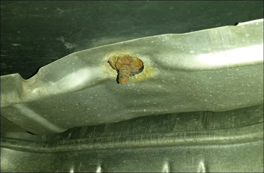

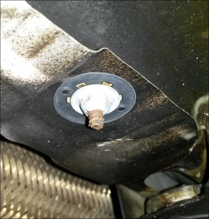

der Aero steht endlich wieder auf eigenen Füßen, Motor läuft:top:
Das Problem der blöden Befestigungen für die Hitzebleche am Auspuff habe ich mit Stellringen/Madenschrauben gelöst:ciao:

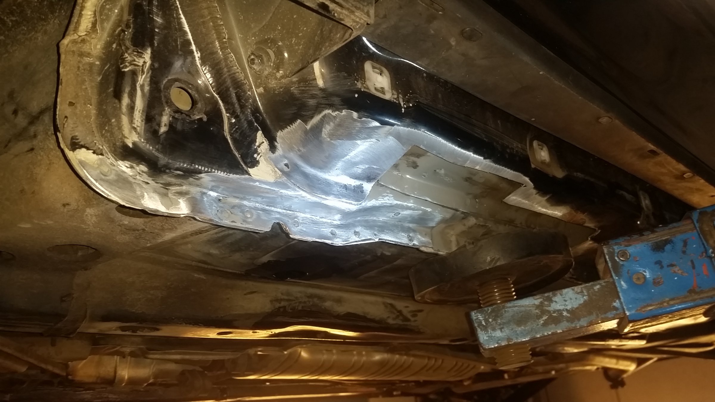

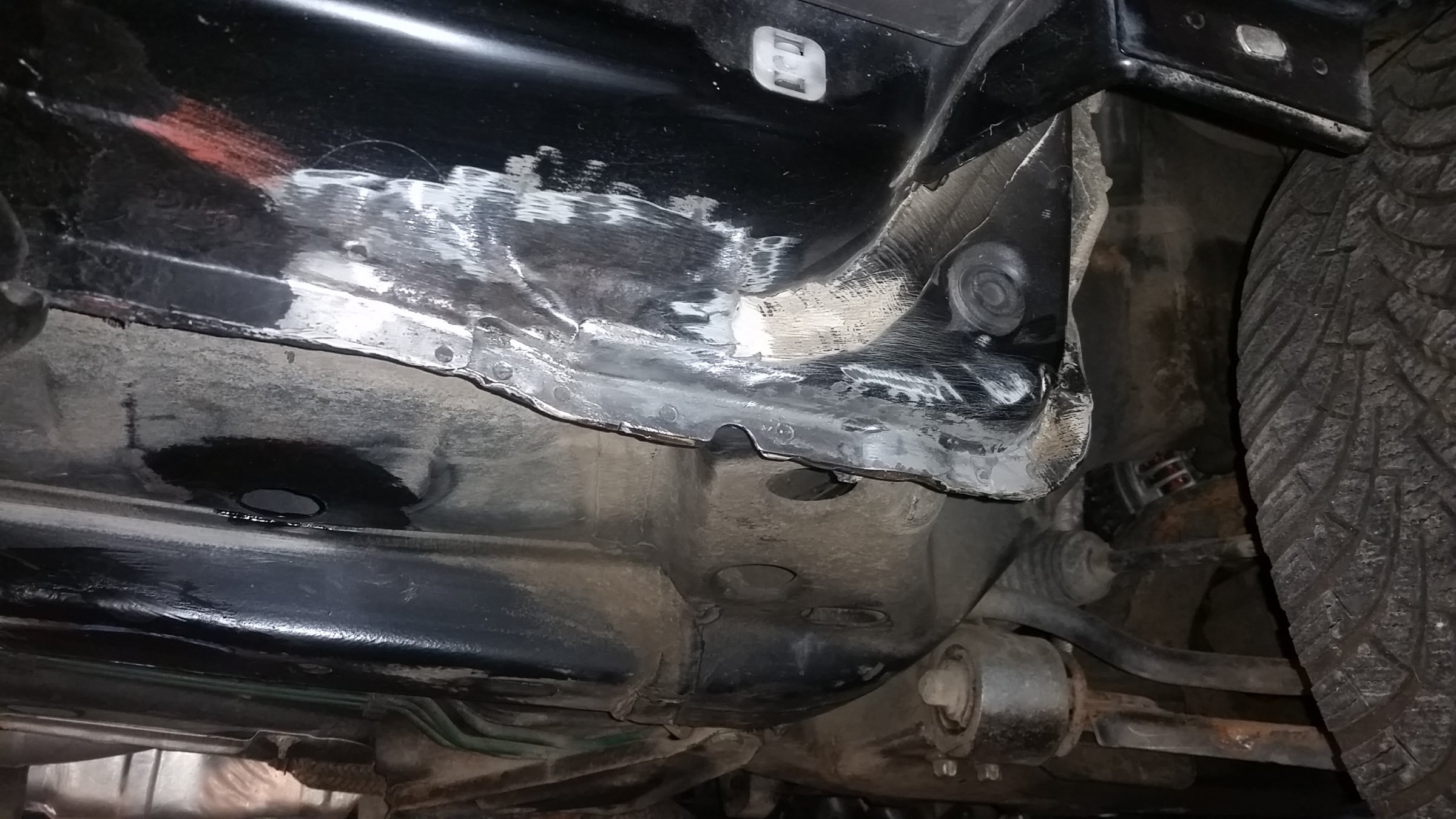

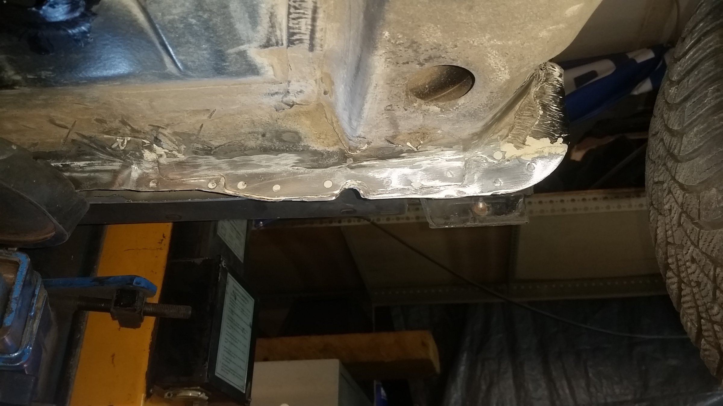

Ich hatte ganz vergessen Fotos von de vorderen Schwellern hochzuladen:tongue:
So sahen die selbigen nach der Rostvernichtung aus:
20190115_142941.thumb.jpg.afe9e069a824c81583fbf20cd52534dd.jpg 20190115_142837.thumb.jpg.9ccf85f7566435f4ac09ee3e6f009431.jpg 20190115_142808.thumb.jpg.14eed2219bc9a35751f9194a8bb2008e.jpg
Der Linke war echt fertig:cool:
Ist jetzt wieder alles zu und dicht.
Leider habe ich vergessen nachher Fotos aufzunehmen:rolleyes:
Hatte alle Hohlräume mit Fluidfilm geflutet. Ich hoffe, dass ich jetzt erst einmal Ruhe habe mit dem Rost.
[ATTACH]155837[/ATTACH] [ATTACH]155838[/ATTACH]
Läuft....

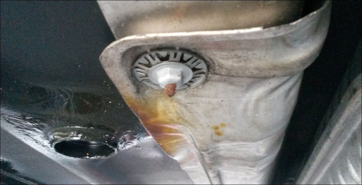

Das ist ja echt die Premiumlösung ... :top::biggrin:.
Es gibt im Handel und eigentlich jeder Werkstatt solche "federnden Wärmeschutzblechbefestigungsrosetten".
Beispielsweise VW 903 350 05.
Diese habe ich mal flächendeckend am Unterboden verteilt (und mittlerweile auch besser konserviert als auf den Fotos präsentiert).
Die haben den Vorteil, dass sie eben noch etwas federn und somit eine Vorspannung aufrecht erhalten.
Beste Grüße, Uwe
[mention=140]GSUS[/mention]....Ich kenne die Teile, aber leider hatte ich diese nicht zur Hand, dafür aber einen Haufen von den Stellringen:tongue:
Reine Improvisation:biggrin:

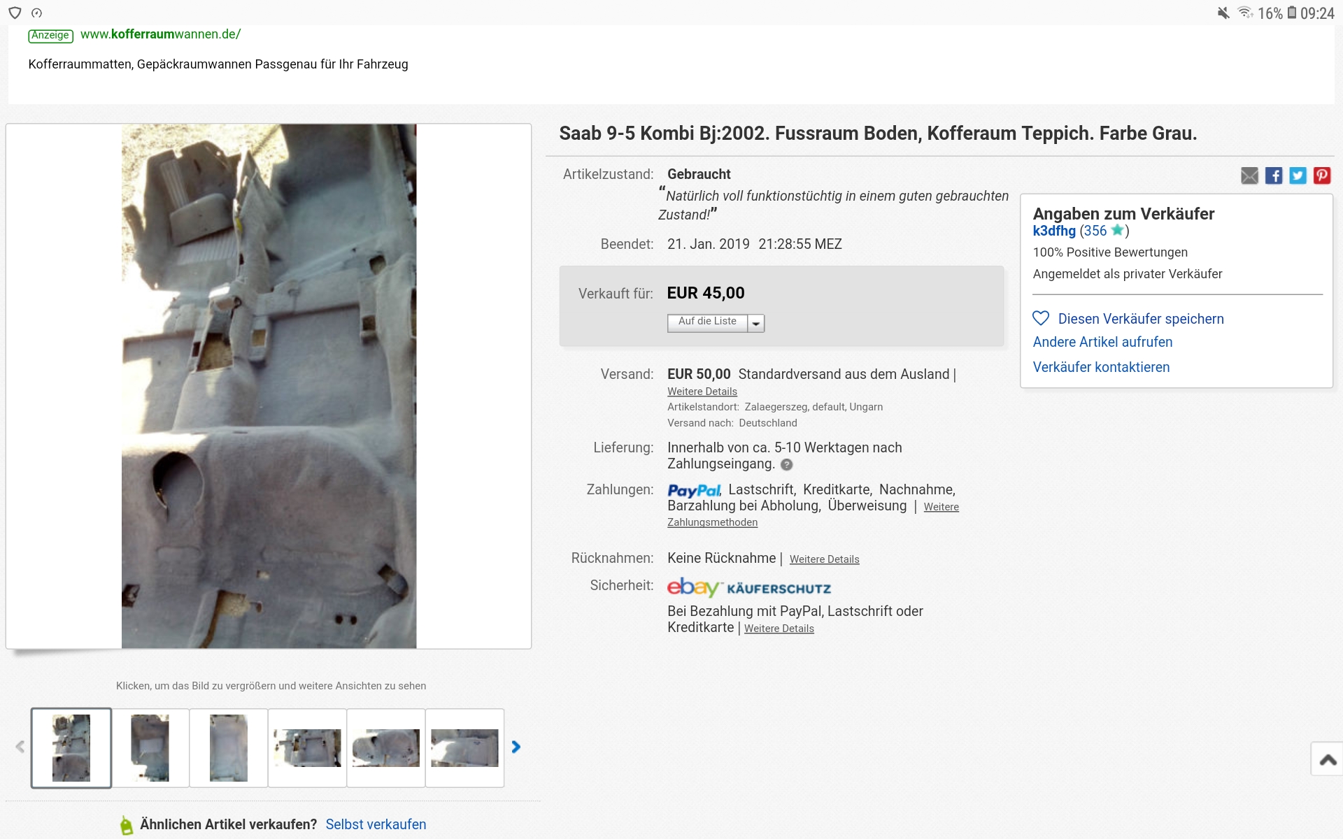

Moin....Heute geht es an den Innenraum.
Da ich keine Lust hatte den versifften Hundeverseuchten Teppich sauber zu machen, habe ich mir Ersatz besorgt.
In der Bucht wurde ich fündig, einen kompletten Teppichsatz inkl. kompletten Kofferraum:top:
Screenshot_20190127-092404_SamsungInternet.thumb.jpg.411f3555fd26b987e9f39d6eaa8cbabc.jpg
Für das Geld setzte ich mich nicht Stunden an die Reinigung. :biggrin:

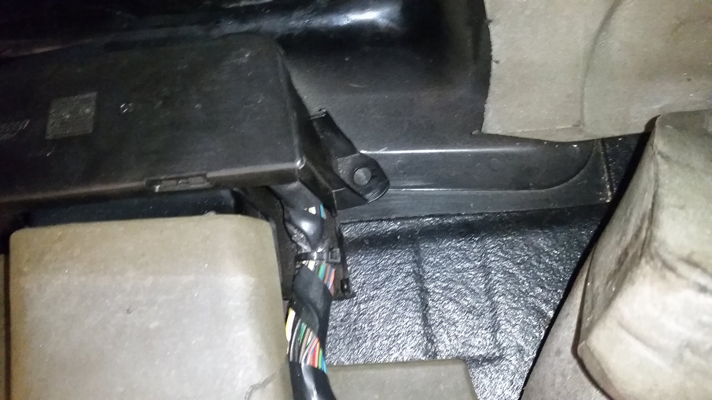

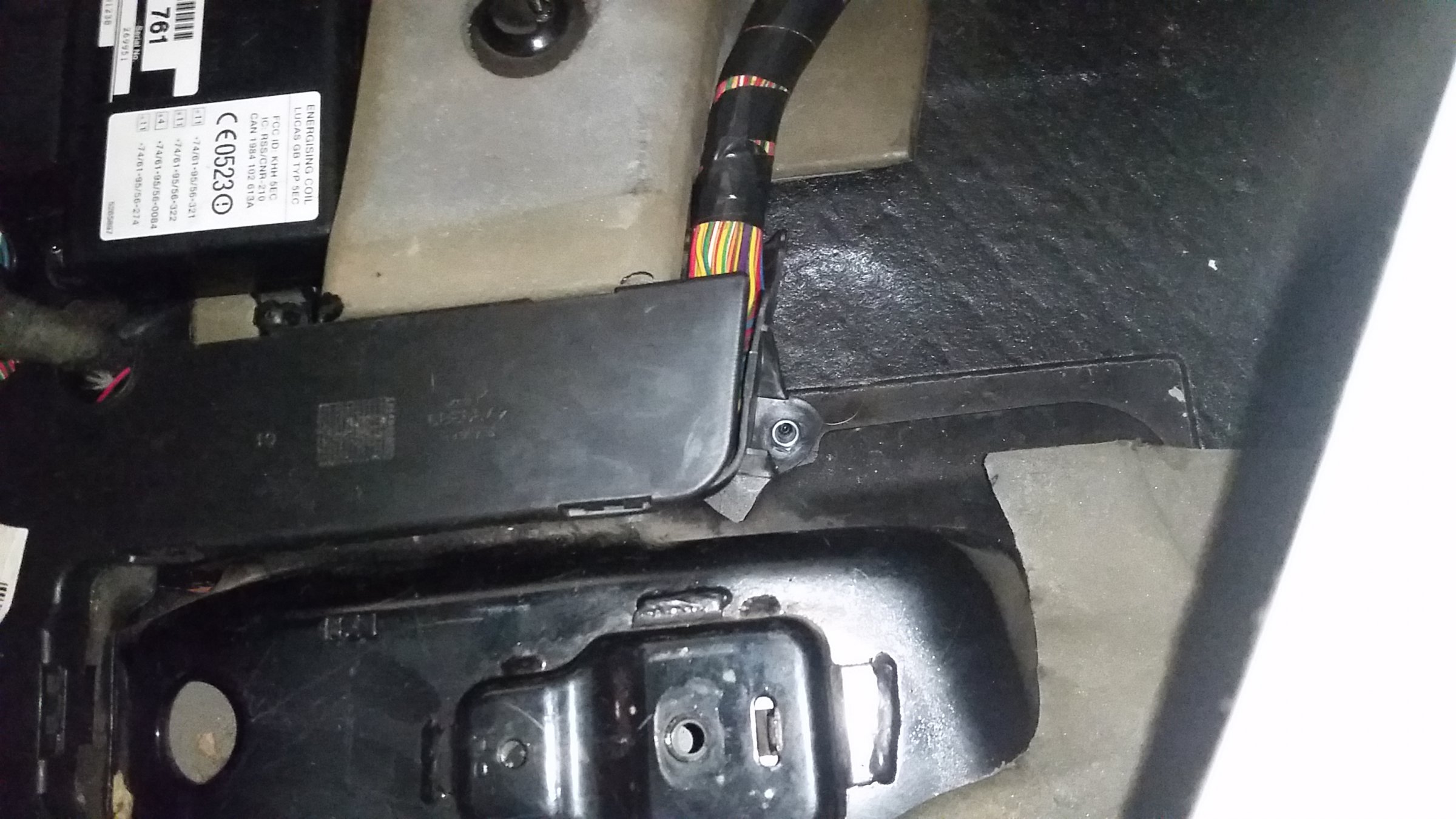

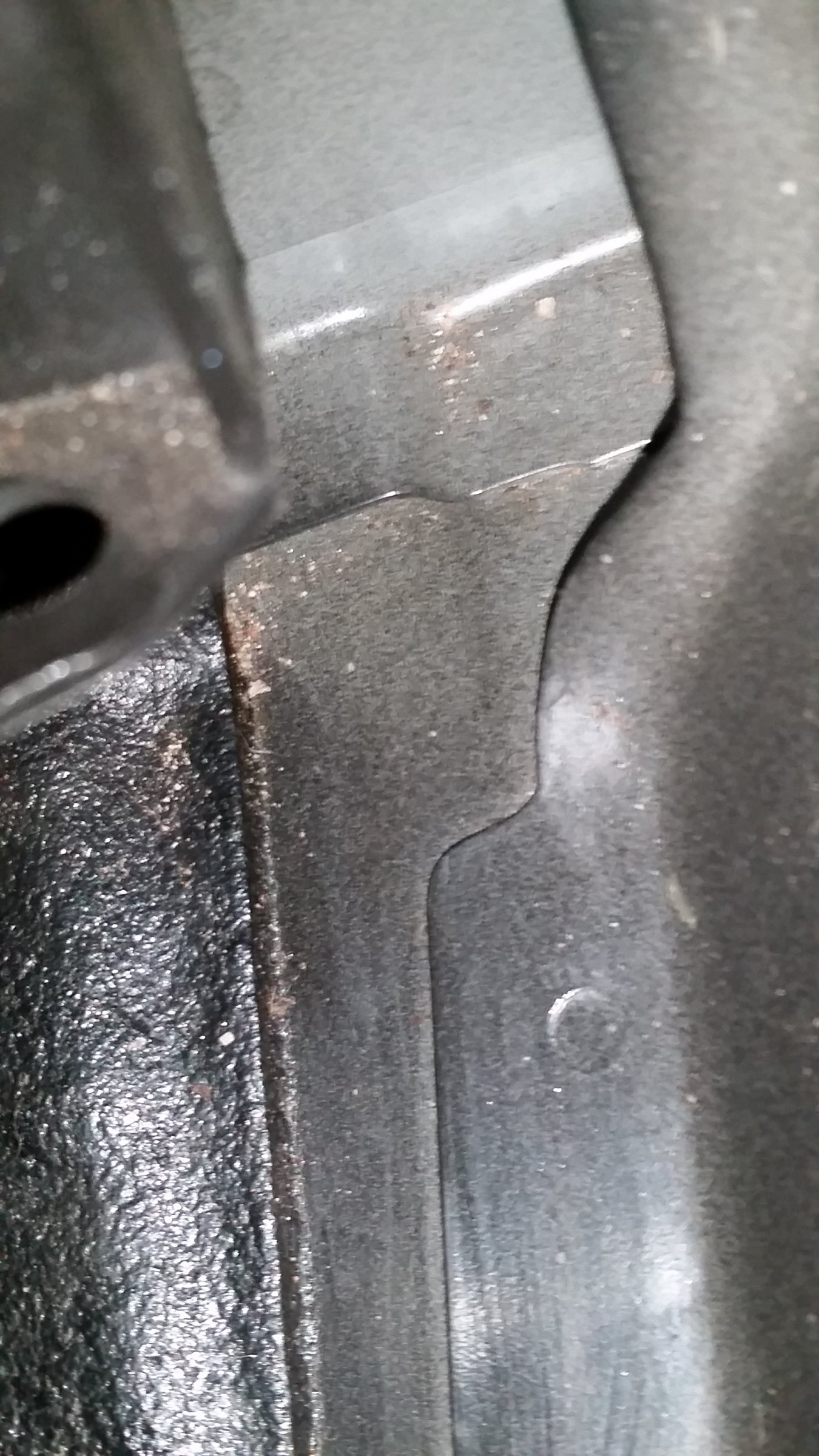

Beim weiteren zusammenbau, ist mir aufgefallen, dass ein Gewindestift an der Karosse fehlt:confused:
Auf der Fahrerseite ist an dieser Stelle ein Stift.
Wie kann das sein:rolleyes:
Es sieht aus, als ob da nie einer war, es ist nichts abgebrochen....
Fehler in der Produktion?
Die Kabelführung ist auf beiden Seiten gleich, also, gespiegelt.
Ganz klar, reklamieren! :biggrin:

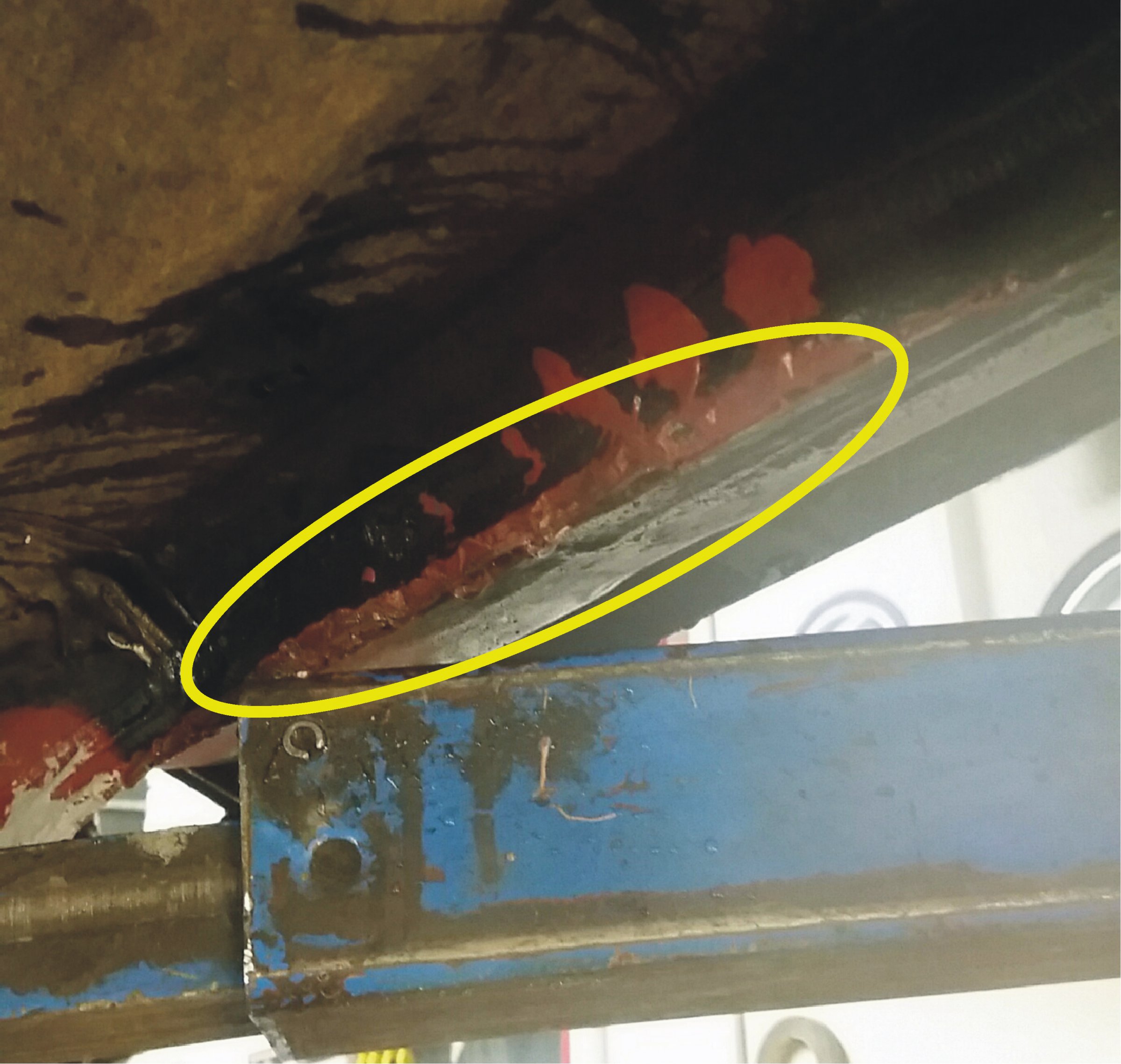

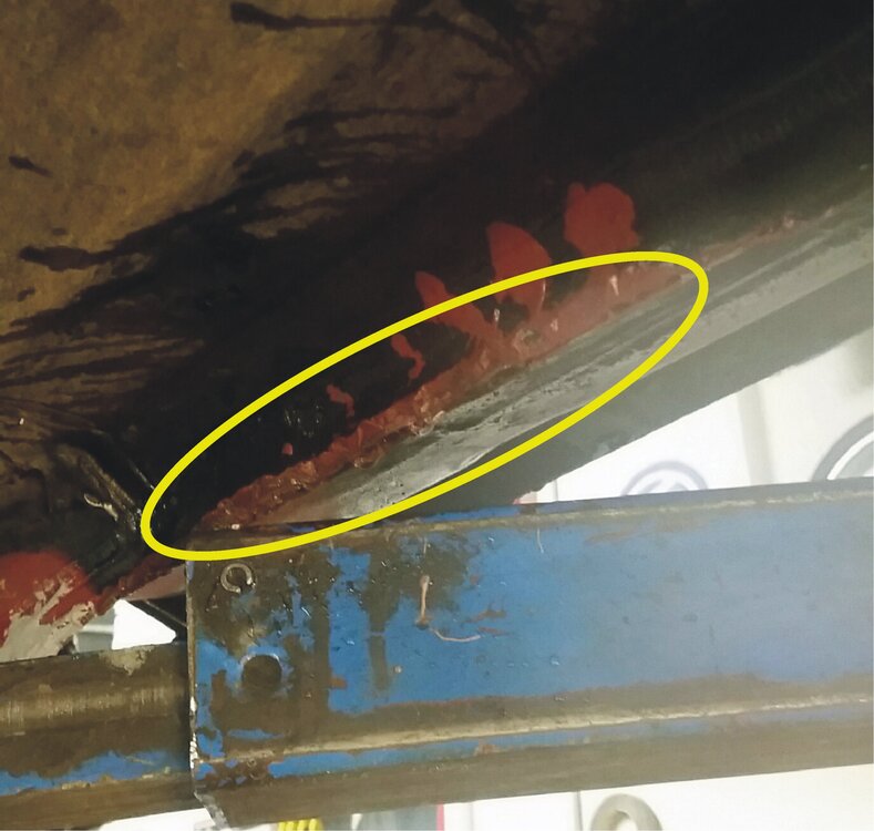

Hello again….
der Aero stand die letzten Tage im Regen. Jetzt ist mir auf der Bühne aufgefallen, dass am Schweller vorne Rechts/A-Säule ohne Ende Wasser aus der Ritze tropft!
Ist das normal, dass es den Weg nach unten finden soll, um dort abzulaufen?
Auf der linken Seite tropft nichts raus????
