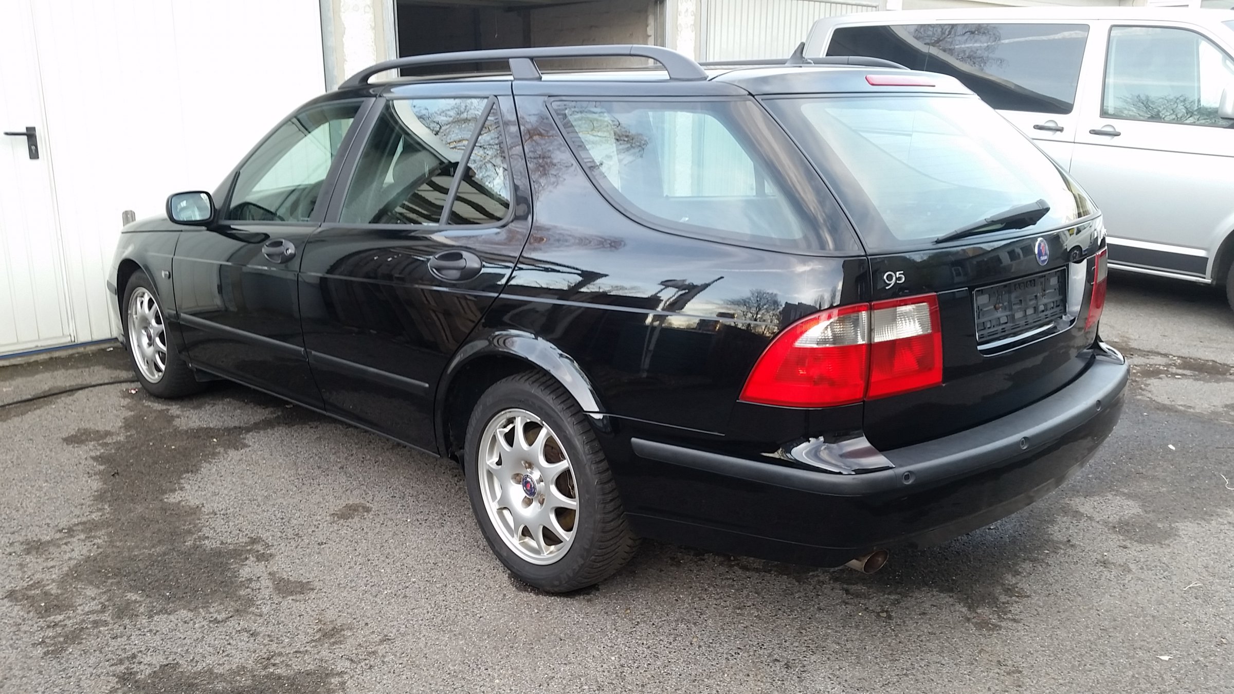

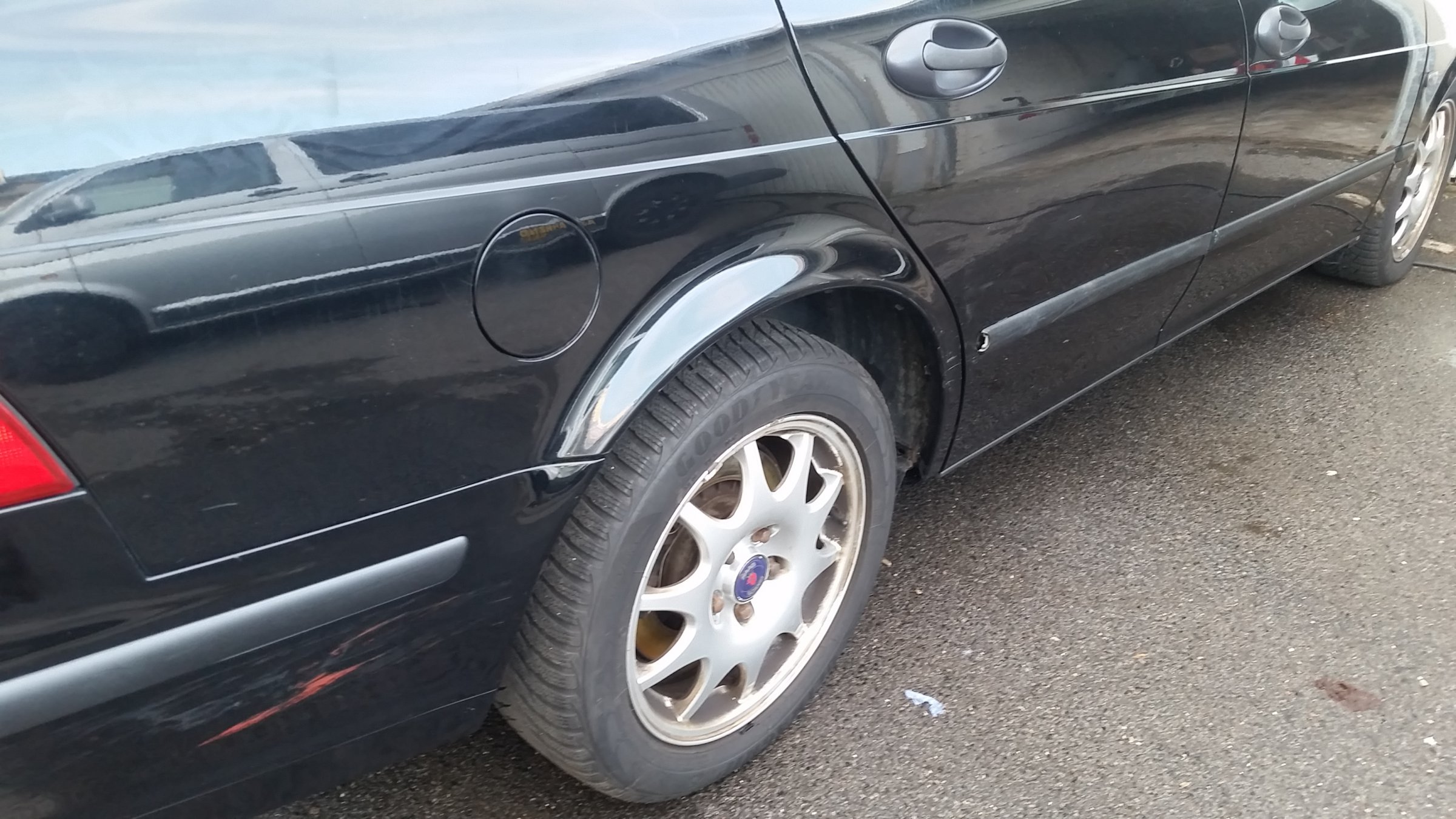

Bei dem schönen Wetter musste ich den kleinen mal in die Sonne stellen und ordentlich abschrubben:tongue:
Ich habe auch die dunkle Sonnenschutzfolie raus gerissen, man konnte kaum nach draußen sehen.
So gefällt er mir richtig gut, nur noch die falschen Felgen:biggrin:

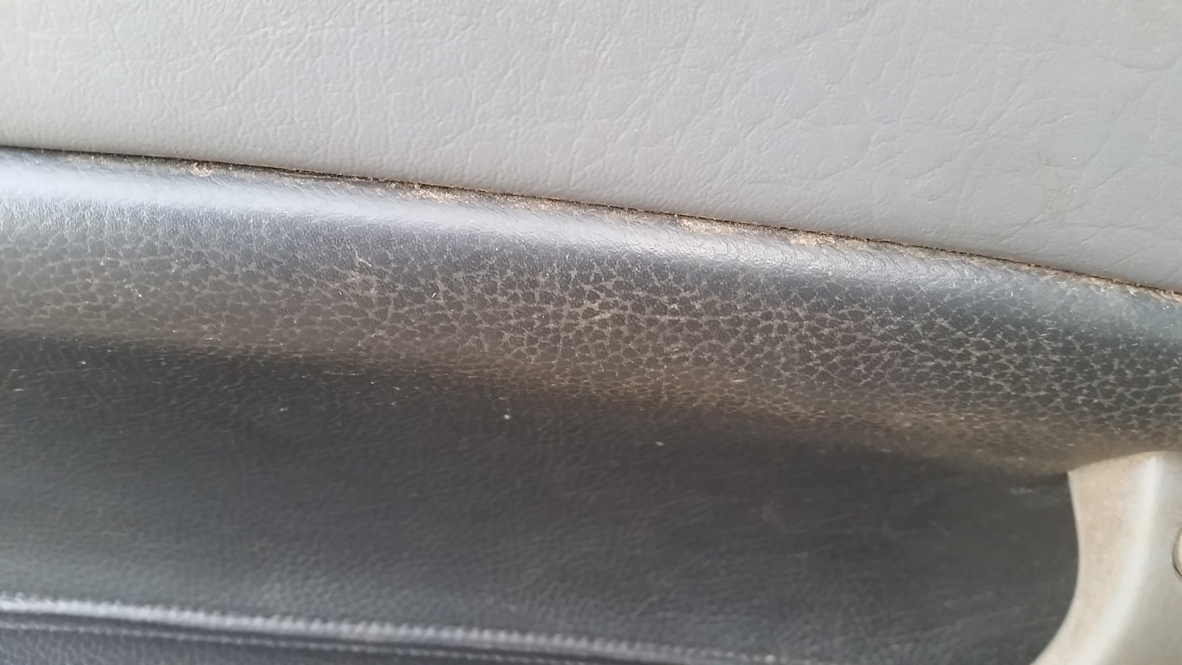

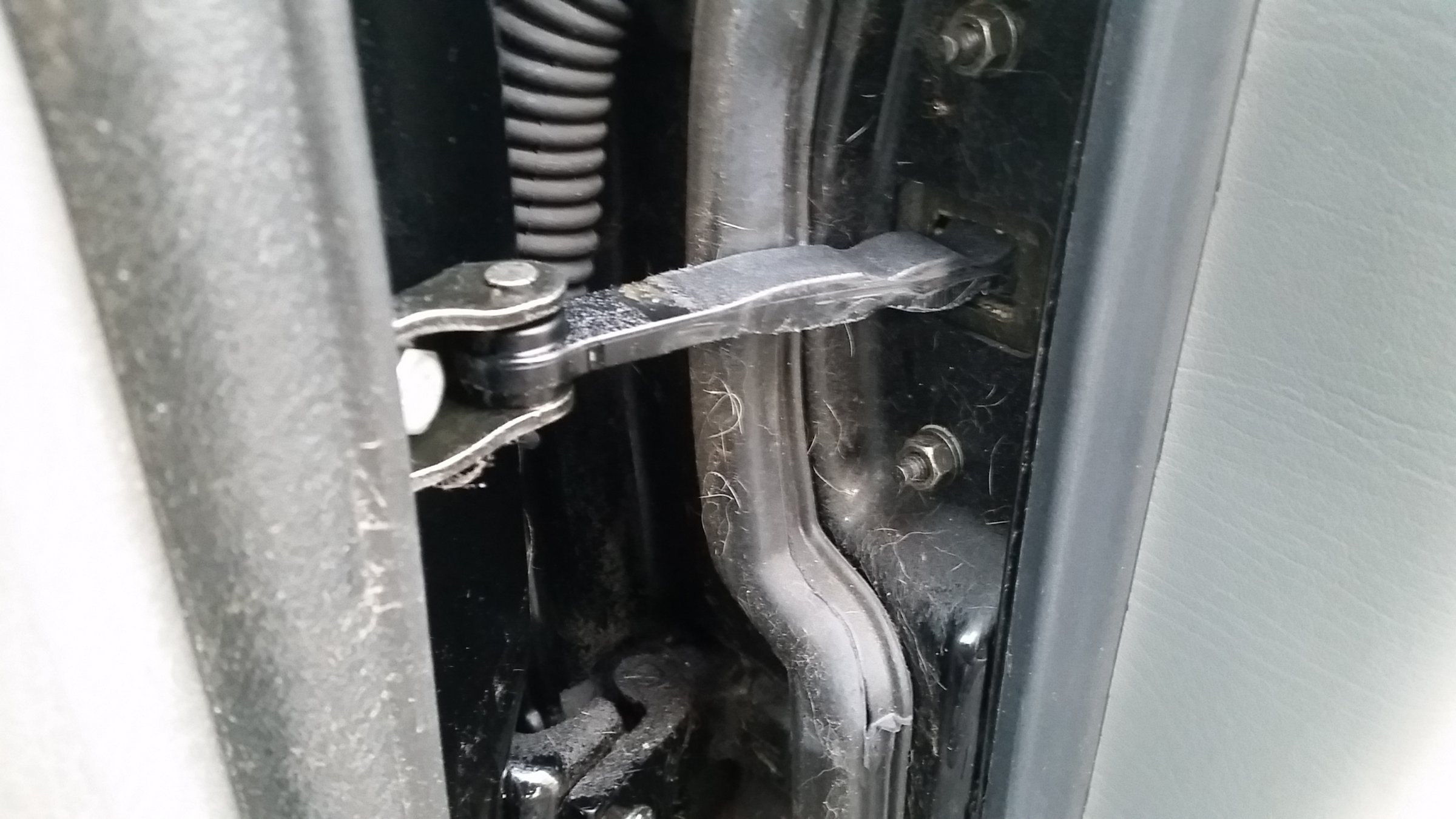

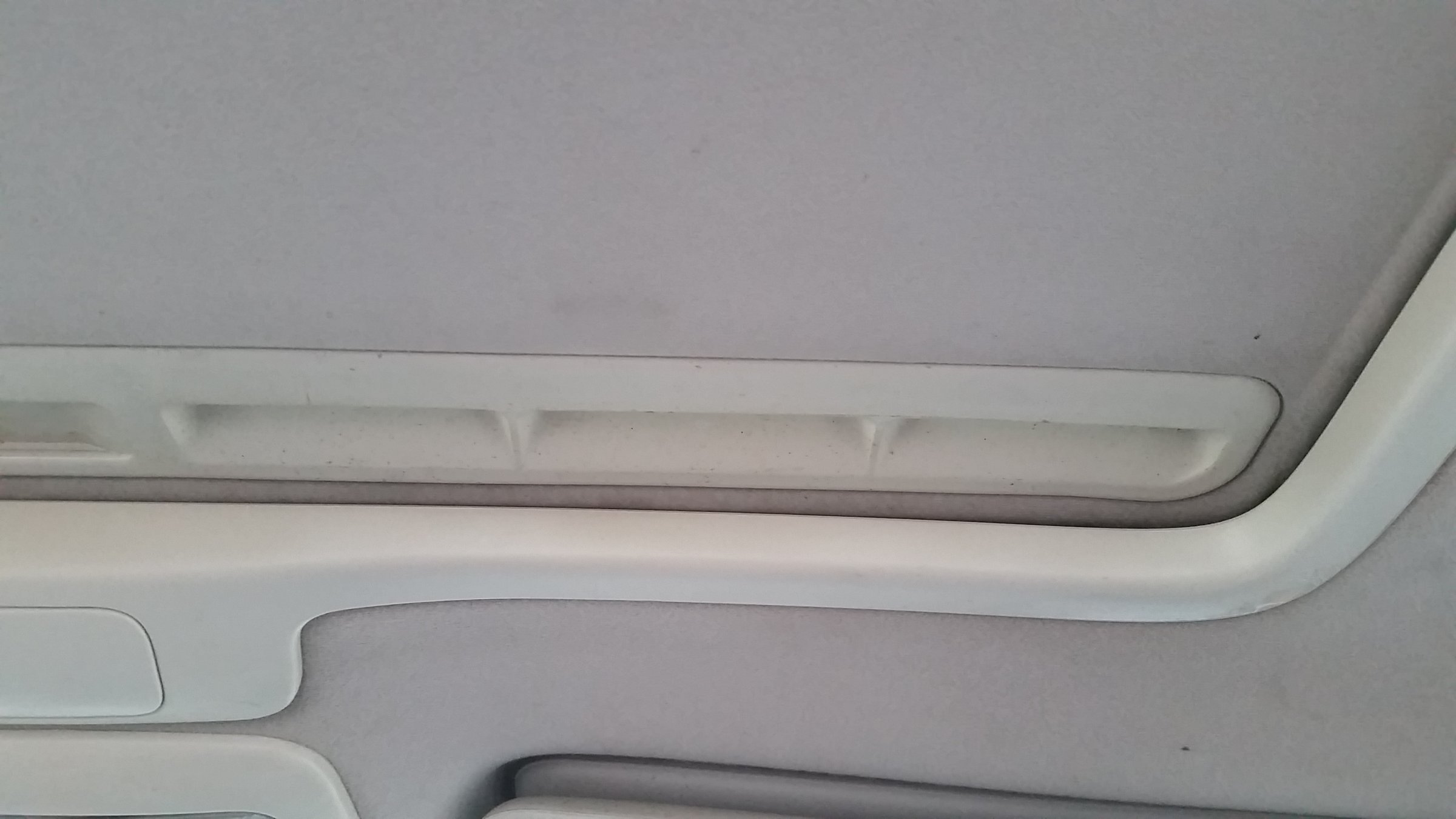

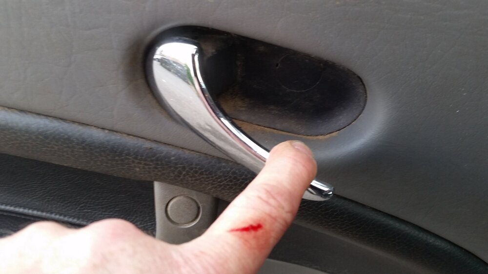

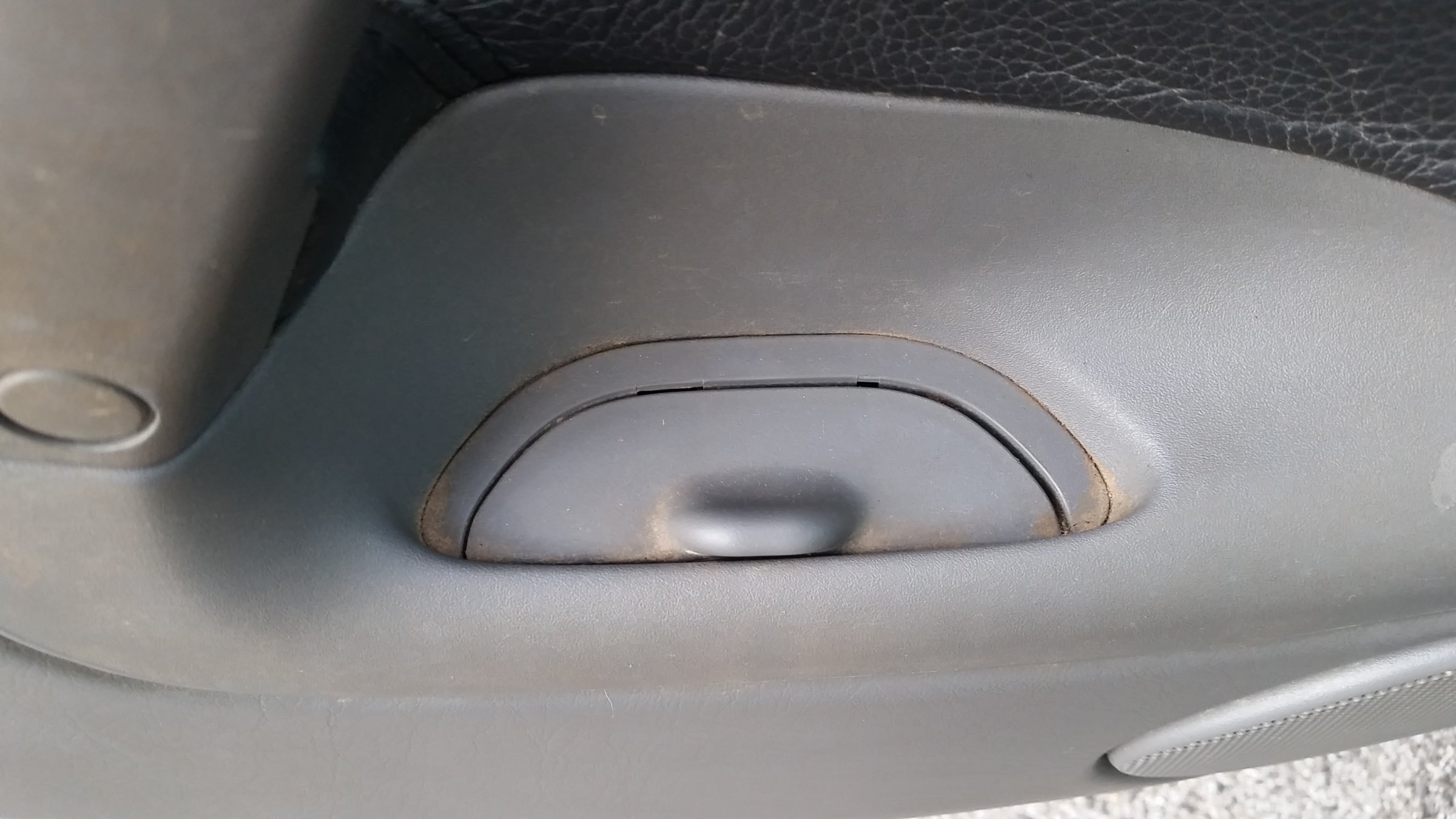

In dem Sonnenlicht ist mir erst einmal richtig aufgefallen wie verdreckt der Innenraum wirklich ist.:eek:
20190214_165038.thumb.jpg.1956be7c0435c22770ec840870ecf639.jpg 20190214_165034.thumb.jpg.aae30fac148aa2d48fffae6dc5a0aeaa.jpg 20190214_165029.thumb.jpg.3689dfebae4510e0a80a1706d901169c.jpg 20190214_164009.thumb.jpg.679b152c0529c15a699b62a082f3786b.jpg 20190214_163909.thumb.jpg.542eab6dc8d24a19eb65bb0463855de2.jpg 20190214_163943.thumb.jpg.ab495523657a0b069ed5dd500243c0d1.jpg
Überall Hundehaare, Dreck, Staub, Haare, Sand usw.:redface:
[ATTACH]156948[/ATTACH]
