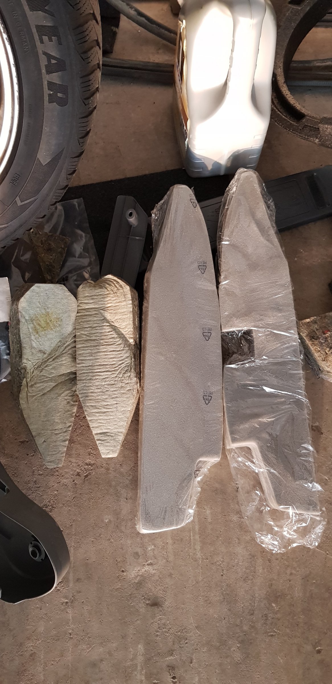

Ich weiß leider nicht mehr genau, aus welcher Ecke ich folgende Schaumstoffteile gerissen habe:
Kann mir da jemand weiterhelfen, bitte:tongue:
Schalldämmung. Die kleineren links sitzen unter den hinteren Gurtaufrollern nach vorne. Da mit einem Streifen Panzerband fixiert. Oder die sehen nur so ähnlich aus.
Und die großen sollten hinten im vorderen Kotflügel stecken.
Die im vorderen Kotflügel sind schon drin:tongue:
Das könnte sehr gut sein:top:

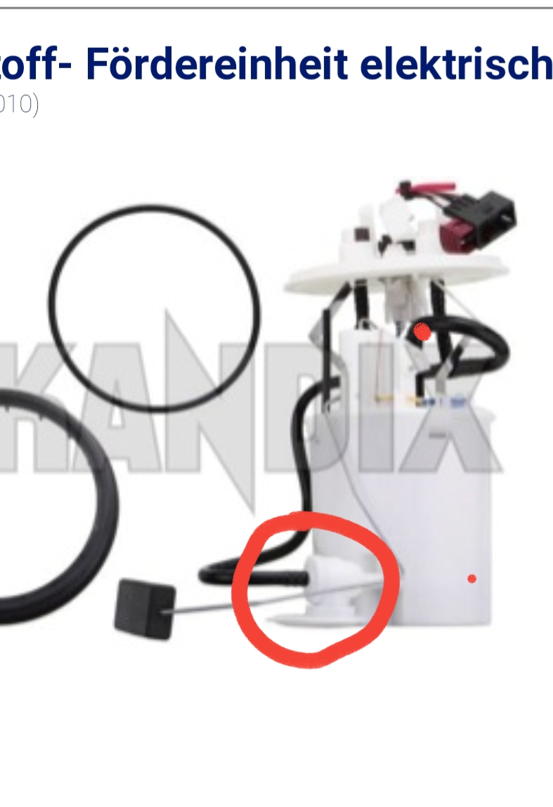

Der Schrauber hat mir die alte Pumpe gezeigt, da war dieser schwarze Plastikschlauch
Screenshot_20190606-164751_SamsungInternet.thumb.jpg.2ecd236e838db81a8c883532c62ec574.jpg
durchgerissen:eek:
Wofür dient dieser genau?
Die komplette Fördereinheit hatte sich quasi auch schon in ihre Einzelteile zerlegt.....
Wurde wohl höchste Zeit zu wechseln:biggrin:
