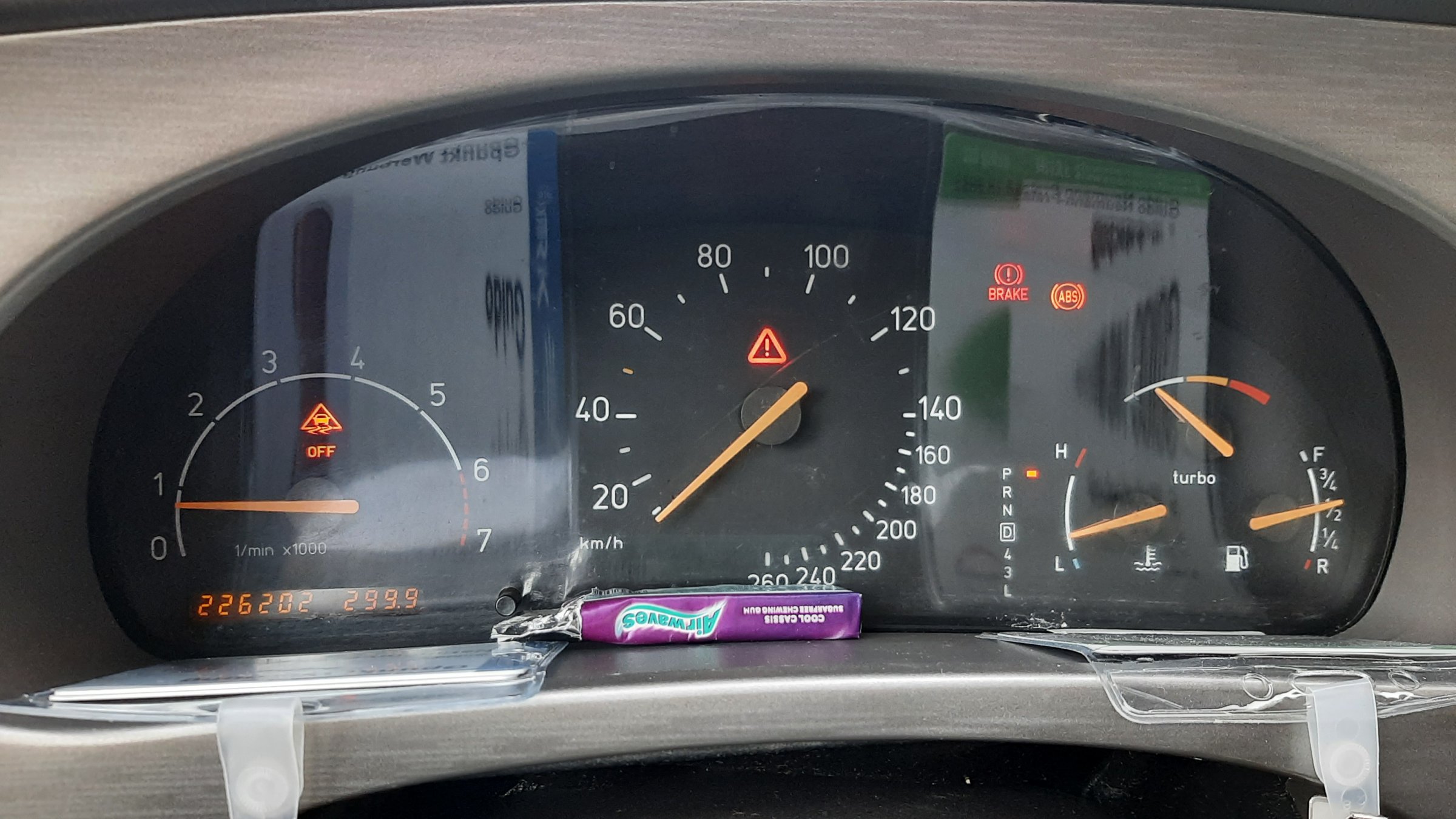

Bei schlechten Strassen bekam ich eine Meldung, dass was mit der automatischen Leuchtweitenregulierung (Xenon) nicht stimmt.
Gleichzeitig hab ich festgestellt, dass der rechte Scheinwerfer flackert. Aber eben nur auf schlechten Strassen.
Bei einem Neustart des Autos, war die Fehlermeldung weg.
Auch sieht man , wie sich die Scheinwerfer beim Start einstellen.
Diesen Fehler konnte man reproduzieren.
Hat jemand eine Idee?

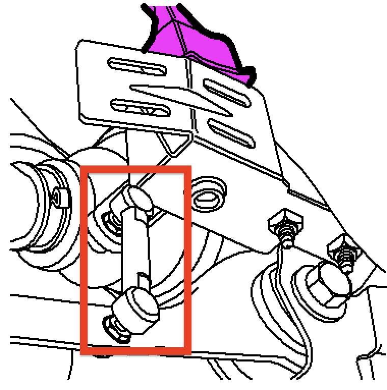

Bei Fehler der Leuchtweitenregulierung das Gestänge zu den Potentiometern in den Radhäusern ansehen. Könnten eventuell nicht mehr richtig befestigt sein.
Hatte ich bei mir im vorderen rechten Radhaus.

[mention=6501]Saab-Frank[/mention] Bezüglich der Leuchtweitenregulierung...guck mal unters Auto und kontrolliere, ob die Geber an den Achsen noch verbunden sind. Da haken schonmal die Stangen aus. Befinden sich vorn und hinten auf der rechten Seite.
Das ist der häufigste Fehler an der Leuchtweitenregulierung beim Xenon.

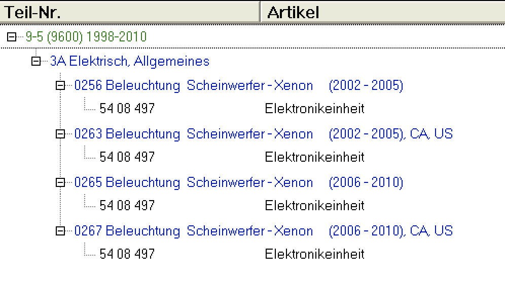

Im allerschlimmsten Fall kann ja das Xenon Steuergerät eine Macke haben.
Skandix spuckt folgende Part Nr. raus: 5408497
Wenn man bei Ebay guckt , gibt es jede Menge Steuergeräte mit zig verschiedenen Nummern.
Ich kann mir beim besten Willen nicht vorstellen, dass Saab (gefühlte) zehn verschiedene Steuergeräte verbaut hat.
Die Technik ist doch immer die Selbe.
Sind die Steuergeräte untereinander kompatibel?
Ein französischer Anbieter bietet bpsw ein Steuergerät an, welches bei jeden Saab passt. Zumindest steht es so dort.
https://www.ebay.de/itm/393793086288?fits=Model%3A9-5%7CMake%3ASaab&hash=item5bafe5a350:g:8lYAAOSwcqFd-wxf
Welchen Sinn machen dann die verschiedenen Teile Nummern?

Screenshot2021-12-23at15_13_24.thumb.png.aec13084a97e1ee9d92e105a376ee836.png Das ist die Stange vorne im Radhaus

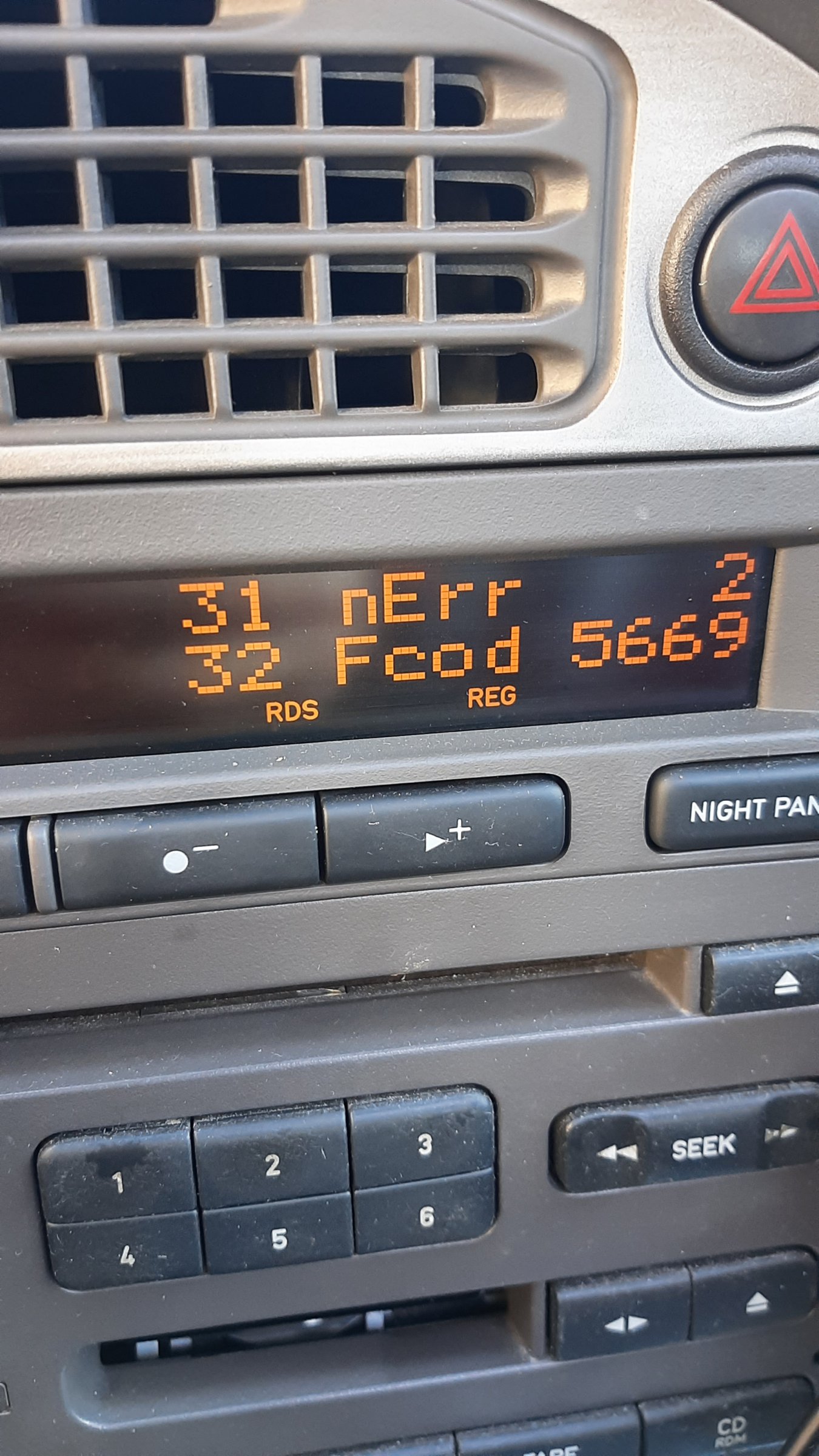

Mein Open SiD zeigt jetzt auch Fehler an...
