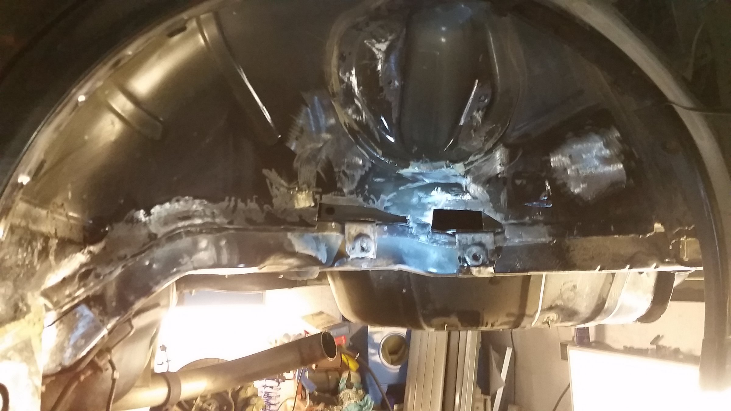

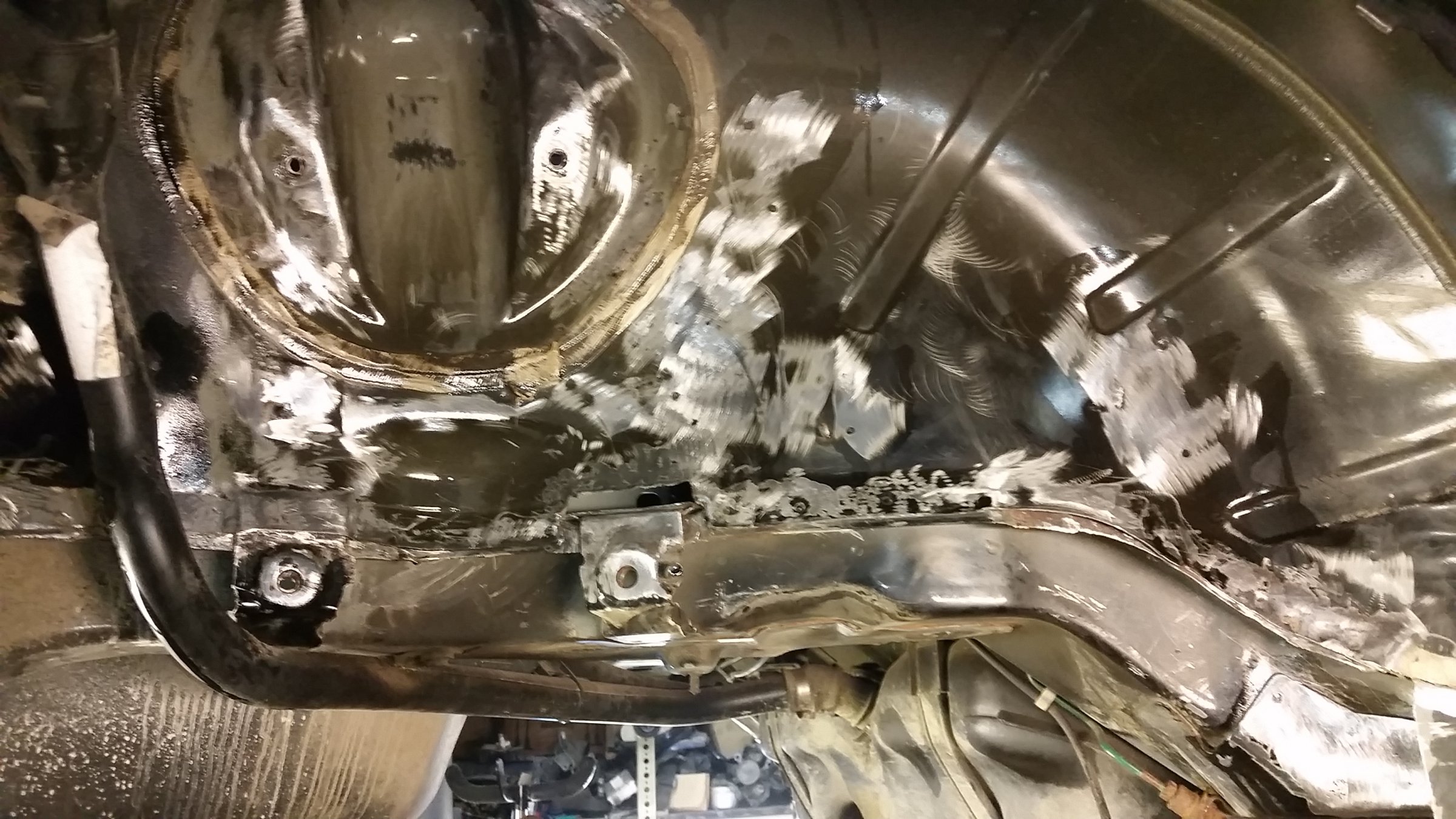

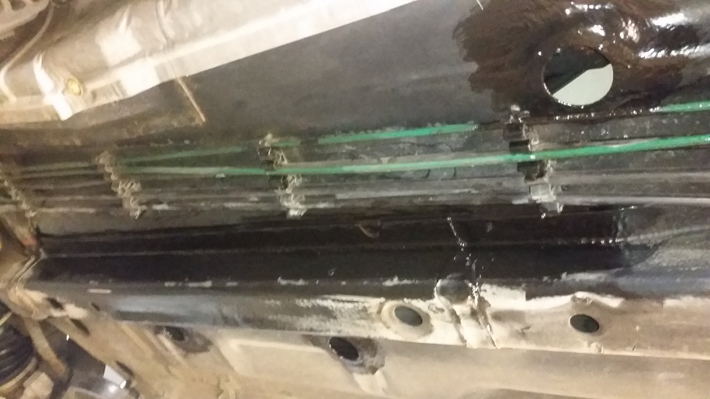

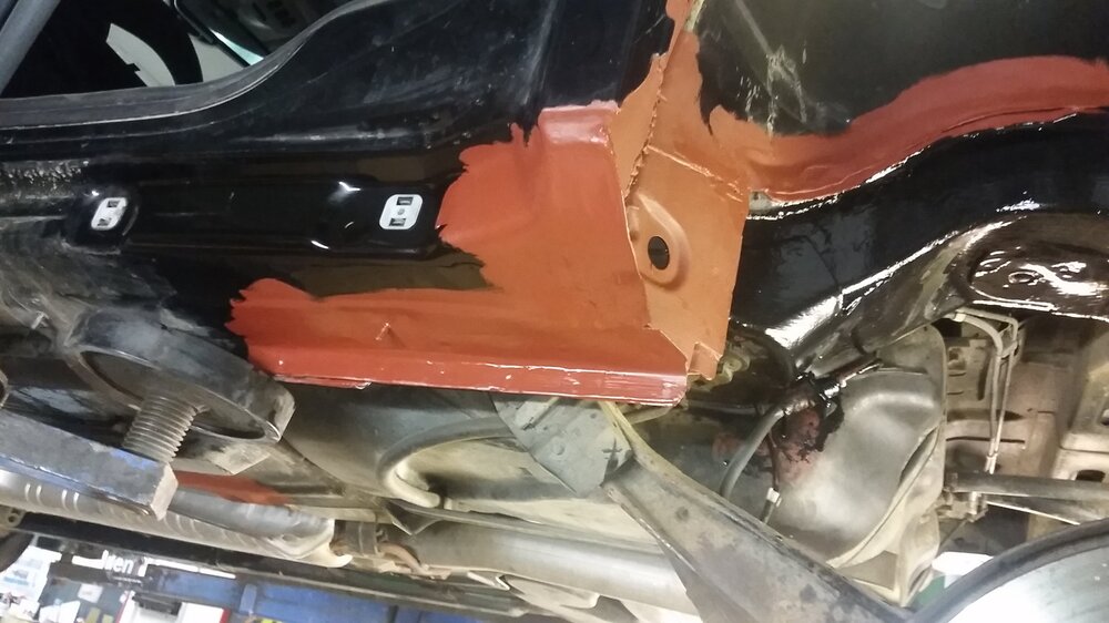

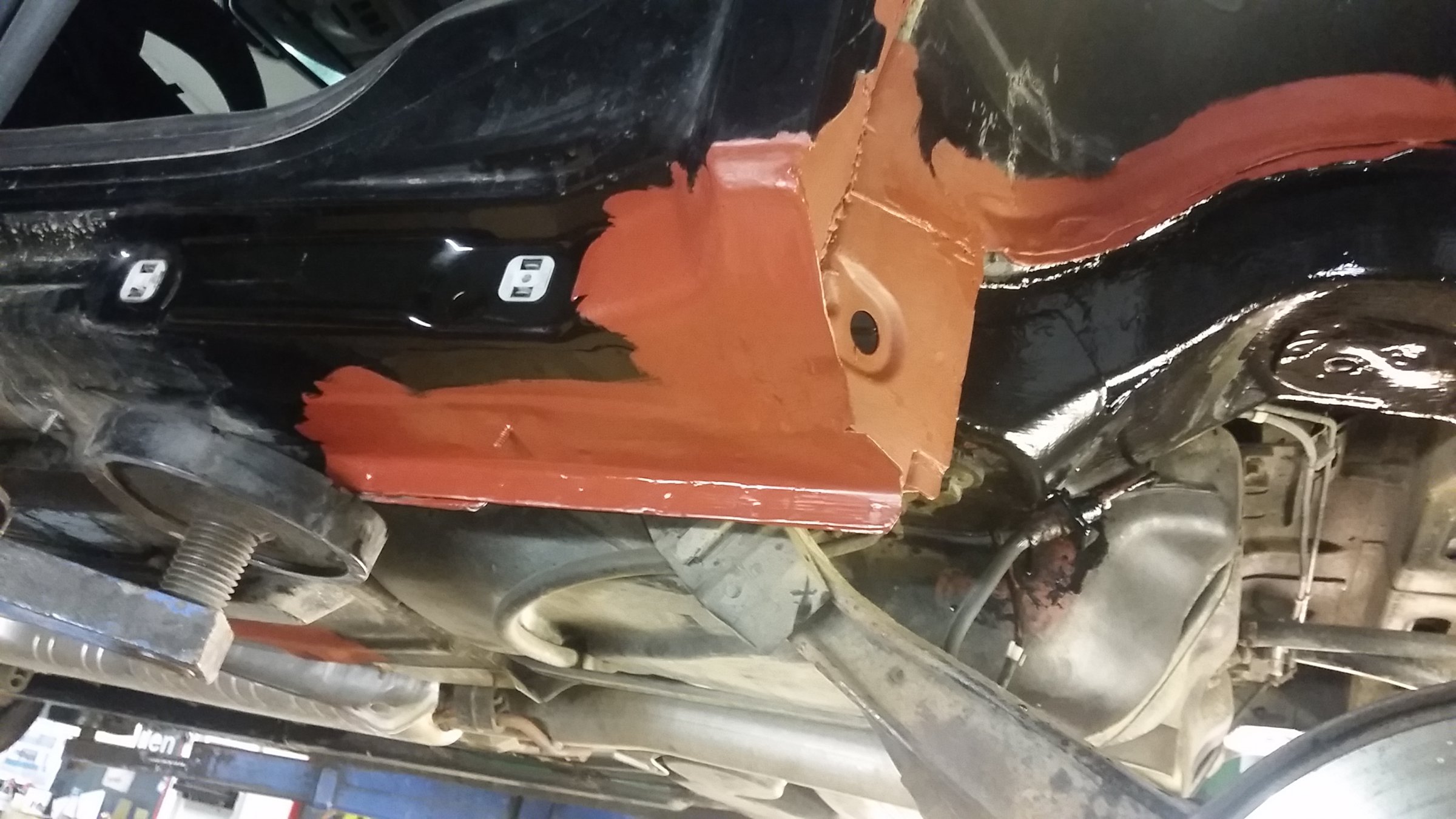

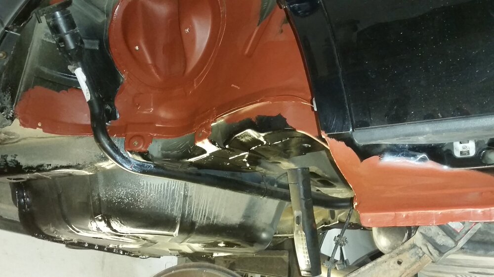

So, vor und nach der Winterpause habe ich noch einiges geschafft. Leider zieht sich die Restauration wie Kaugummi, kein Ende in sicht....Nachdem ich die ganzen hinteren Radkasten entrostet habe.
20181220_130458.thumb.jpg.45fc207ac033e7ef6ae64b5b5279858f.jpg 20181220_130444.thumb.jpg.f1b2ad11997f66eef32e594d02a6666f.jpg
Wurde alles geschweißt und versiegelt.

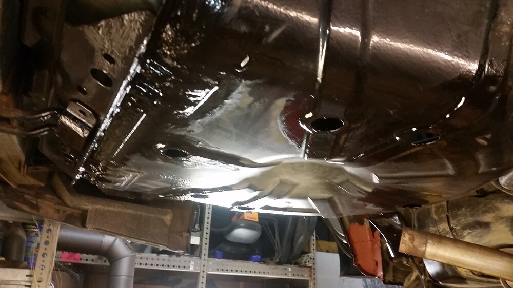

20190104_115554.thumb.jpg.a124b03116f5b1c2b71c377cad1b7a30.jpg 20190104_124843.thumb.jpg.1d4c36f54906e1a2143e82b3a2baee2c.jpg 20190104_124736.thumb.jpg.8acb9ff1c0bc070cc6fe1b1efad1d236.jpg

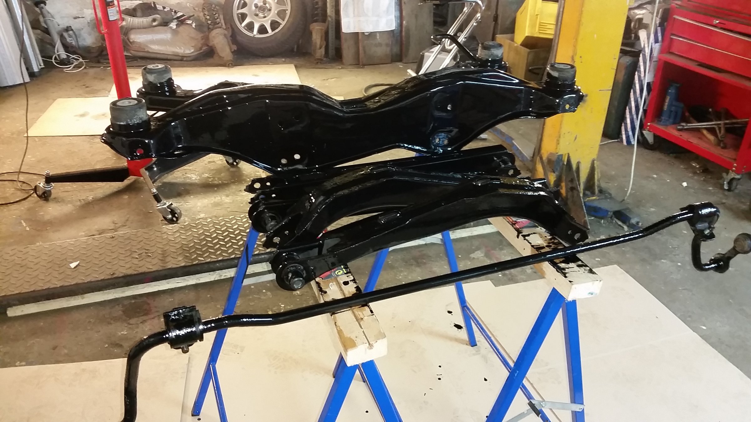

Ich habe mich auch dem Hilfsrahmen und den Querlenkern gewidmet, alles mit Drahtbürste grob entrostet, Owatrolöl satt aufgetragen und zum Schluß mit KSD Chassislack gestrichen. Das Ergebnis läßt sich sehen.

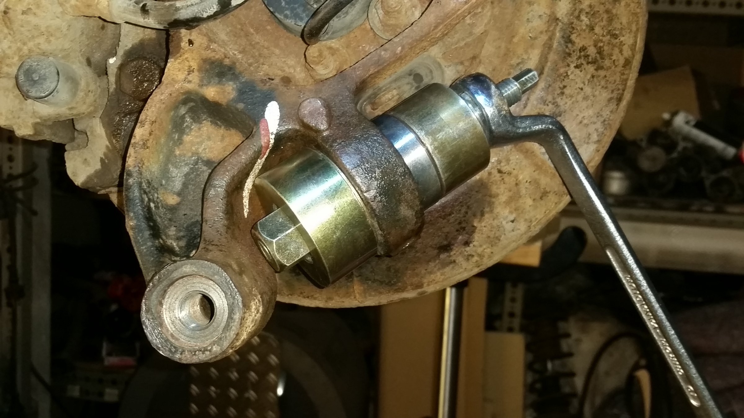

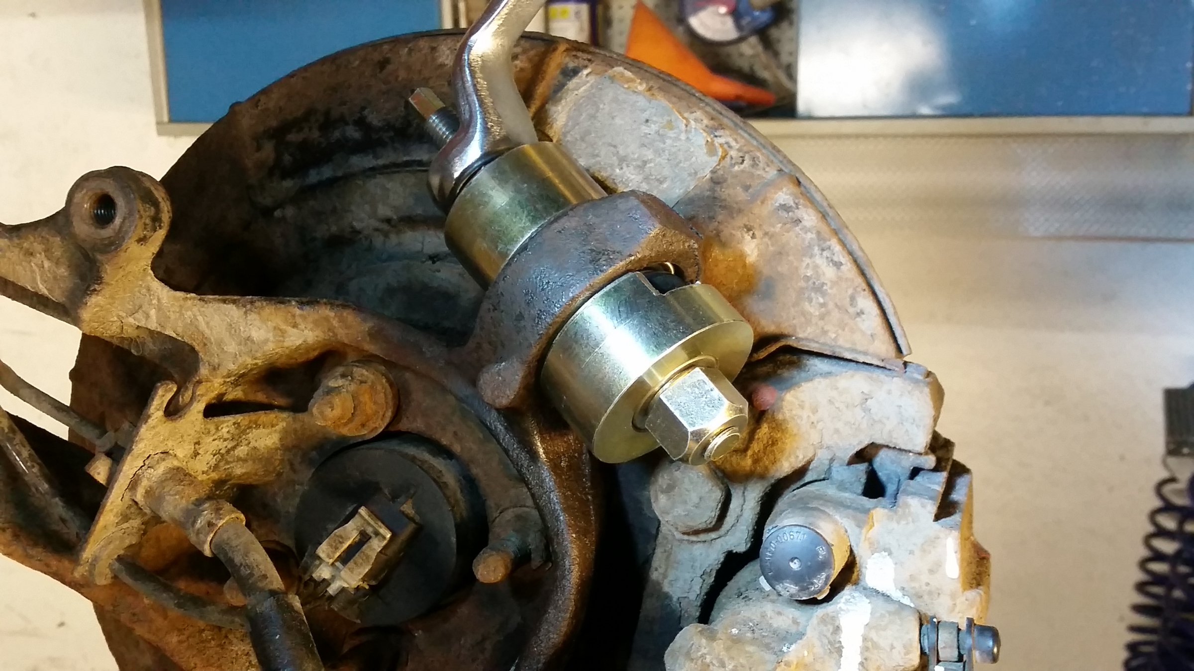

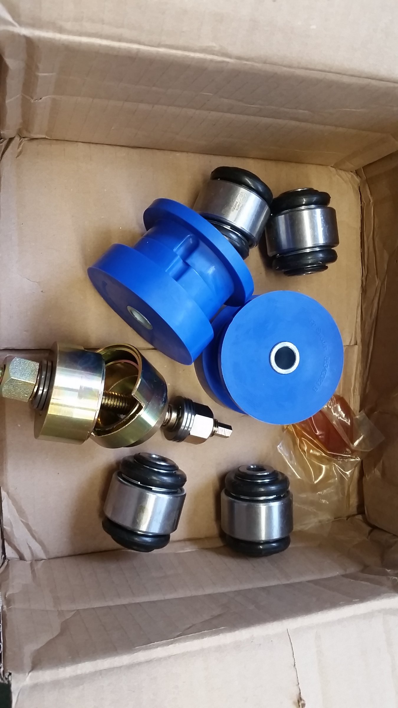

Neue Teile sind auch endlich geliefert worden.
Das Presswerkzeug aus der Bucht ist Top:top:
Danke hier ans Form für den Tip:smile:

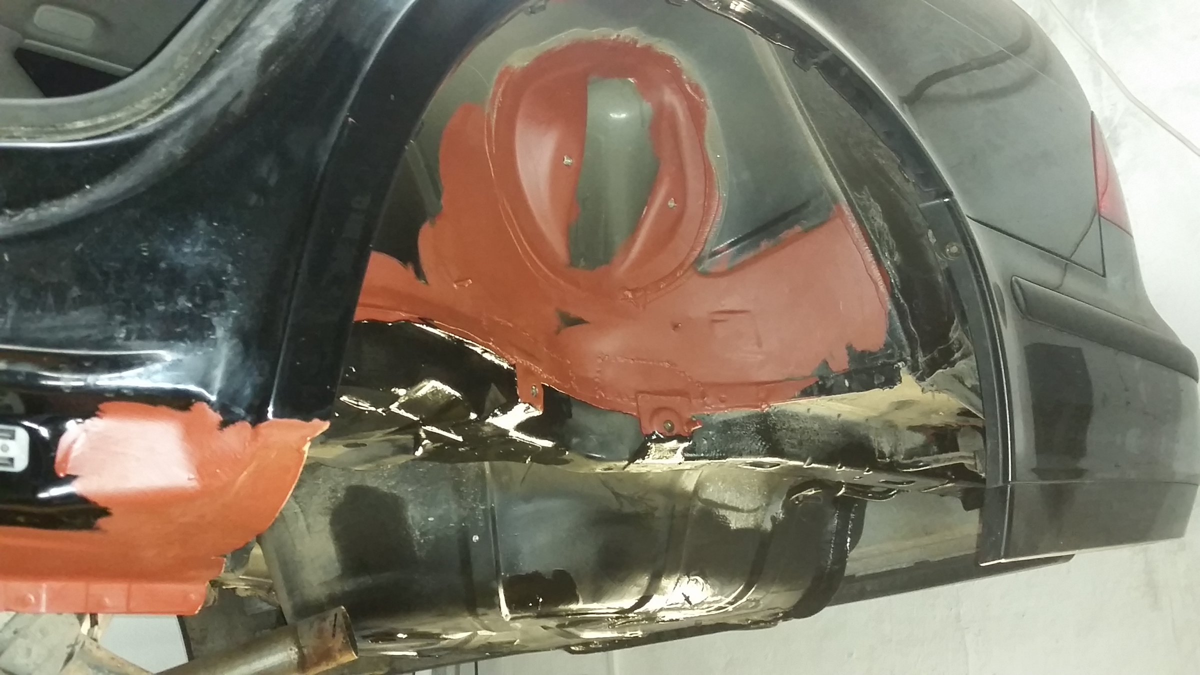

Alle Anderen Problemstellen sind auch unter Kontrolle....Ich hoffe, dass ich das Rostkarpitel nächste Woche schließen kann:tongue:

Na, das geht doch voran und sieht gut aus. So weit, dass die HA raus war, bin ich (noch) nicht gekommen, und ich hoffe sehr, dass ich das noch eine ganze Zeit rauszögern kann. Bei meinem ist nun erstmal der vordere Hilfsrahmen dran.
Respekt vor dieser Arbeit! Sieht total gut aus.
Danke, freut mich wenn meine Arbeit anklang findet. Eventuell trauen sich dann noch mehr Leute an solch erhaltenswerte Arbeiten ran....."Hagman" hat es ja auch par excellence vor gemacht!
Ich hätte die Achse nicht zwingend ausbauen müssen, aber so kommt man besser an alles dran:tongue:
Der Aufwand hält sich auch in Grenzen, Auspuff weg, 4 Schrauben an Querlenkern raus, Stabi lösen, Führung für Leitungen vom Längstlenker ab,
Getriebebock drunter, 4 Schrauben vom Hilfsrahmen raus und ablassen, kann man ohne Probleme alleine machen mit dem passenden Gerät:top:
Ganz wichtig beim Zusammenbau, die Schrauben vom Hilfsrahmen erst anziehen wenn KFZ auf Räder steht, sonst kommt es zu Verspannungen
an den Gummibuchsen:ciao:

Guido - hast Du einen Link zum Presswerkzeug ?
Danke Olaf
Bearbeitet von HAGMAN

[mention=534]HAGMAN[/mention]..... Here we go:
https://www.ebay.de/itm/Einpresswerkzeug-Abzieher-Hinterachslager-Presswerkzeug-Opel-Vectra-BMW-E36/273544398663?ssPageName=STRK%3AMEBIDX%3AIT&_trksid=p2060353.m2749.l2649
Tolles Teil....Bei der unteren Buchse musst du nur die Unterlegscheibe weglassen, dann passt es gerade so:top:
20190104_134958.thumb.jpg.b43dc70a4394ad8a3655ae73fb755240.jpg 20190104_124547.thumb.jpg.1e1371eb26c1615fcb433ba2e2076432.jpg
https://www.ebay.de/itm/Einpresswerkzeug-Abzieher-Hinterachslager-Presswerkzeug-Opel-Vectra-BMW-E36/273544398663?ssPageName=STRK:MEBIDX:IT&_trksid=p2060353.m2749.l2649
Bestellt. Danke
