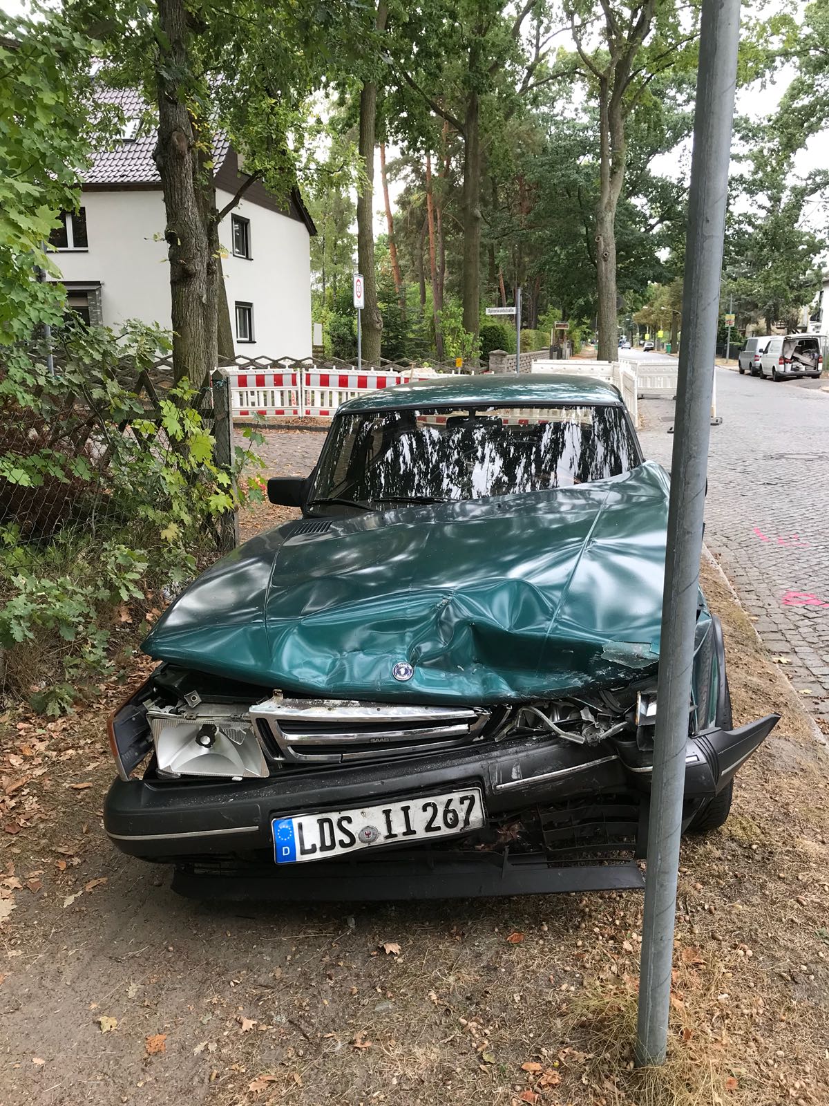

So geht dann wieder eine Teileträger ins Umfeld! Schade drum denn der war ein super Zustand....
Ach du scheiße,was ist passiert?Glücklicherweise hast du offenbar nichts abbekommen.Ist er nicht mehr zu retten?

Ist von einem Bekannten von mir. Ihm wurde Früh am Morgen auf dem Weg zur Arbeit die Vorfahrt genommen! Es ist keinem was passiert ausser Materialmord! Der Saab is hin, A Säule aus dem Winkel so das die Fahrertür hängt!

Schade um den 900, aber Hauptsache ist, das Deinem Bekannten selbst nichts passiert ist.
Ist das ein eukalyptusgrüns 5d CC ?

Sieht nach 3d CC aus

Soo viel kostet das Richten nun auch nicht. Mehr der Rest.
Schloßträger, Motorhaube, beide Kotflügel Stoßstange (Querlenker?)etc...
Da kommt man schnell mit allem Durm und Dran an die 10k€ Marke....und das wollen in der Tat die Wenigsten noch investieren...
NaJa, wenn die A-Säule schon klar sichtbar einen weg hat, dürfte am Bereich davor so viel platt sein, dass dafür wohl eine Hecktreffer-Karosse herhalten müßte.
Mir reicht dazu schon ein Blick in's Karosserie-WHB des 900ers, um die Stirn sehr in Falten zu legen. Und dies, obwohl ich jemanden kenne, der schon so einiges wieder sehr erfolgreich in Form gezogen hat.
Allein die Aktion, dass dann alles wieder maßhaltig angepappt zu bekommen, dürfte viele (vermeintliche) Karosserieleute jenseits ihrer Grenzen bringen.
[mention=2907]Nino[/mention]: Wenn Sven (war doch seiner, oder?) die Kiste evtl. doch halten will, muss er mit Ingo reden. Eine linke Spenderfront müßte aufzutreiben sein.

Als mein 900 8Vi vor ein paar Jahren verunfallt ist, da sah die Fahrgastzelle auf den ersten Blick eigentlich intakt aus. Beide Türen ließen sich noch öffnenn und schließen. Beim Ausschlachten fanden sich im Innenraum jedoch Lackabplatzungen an den Schwellern und an den Dachholmen. Die Karosserie hatte das getan, was sie sollte: sie hatte über die gesammte Länge Energie absorbiert.
Auch wenn der Unfallhergang ein ganz anderer war, sollte man also gründlich prüfen, wieviel der Rest der Karosserie abbekommen hat, bevor man in einen Neuaufbau investiert.

Ja das war Sven seiner, aber der schlachtet den glaube schon. Was die Versicherung bezahlt weiss ich auch nicht aber der Eimer ist hin soweit ich weiss waren auch Falten im Dach :eek: ungünstig getroffen würde ich sagen.
