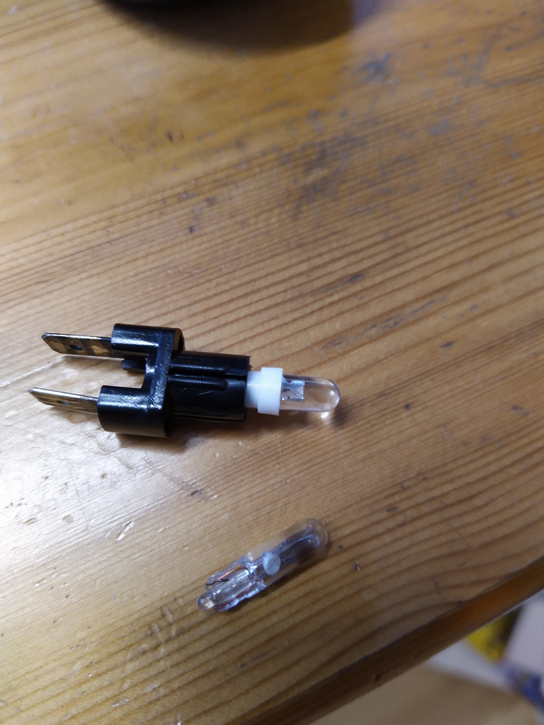

Also, ich habe jetzt mal auf die Schnelle als ersten Test an Papas 900 ausprobiert mit den gelieferten LED-Birnen. Da ist momentan noch kein Radio drin, so daß ich sehr leicht an den Lampensockel heran komme, der den Heizungsregler beleuchtet. LED passt problemlos in den Sockel. Montage in der Öffnung im Amaturenbrett auch null Problem. Sehe an der Stelle nichts, was eine Montage verhindert.
Vielleicht probiere ich später mal noch an der Aschenbecherbeleuchtung. Müßte dort genauso gut funktionieren da es der gleiche Lampensockel ist soweit ich weiß.
Wo ist bei dir [mention=7702]AeroCV[/mention] genau das Problem bzw. die Stelle, wo du die LED nicht verbauen kannst?
Noch zwei Fotos.

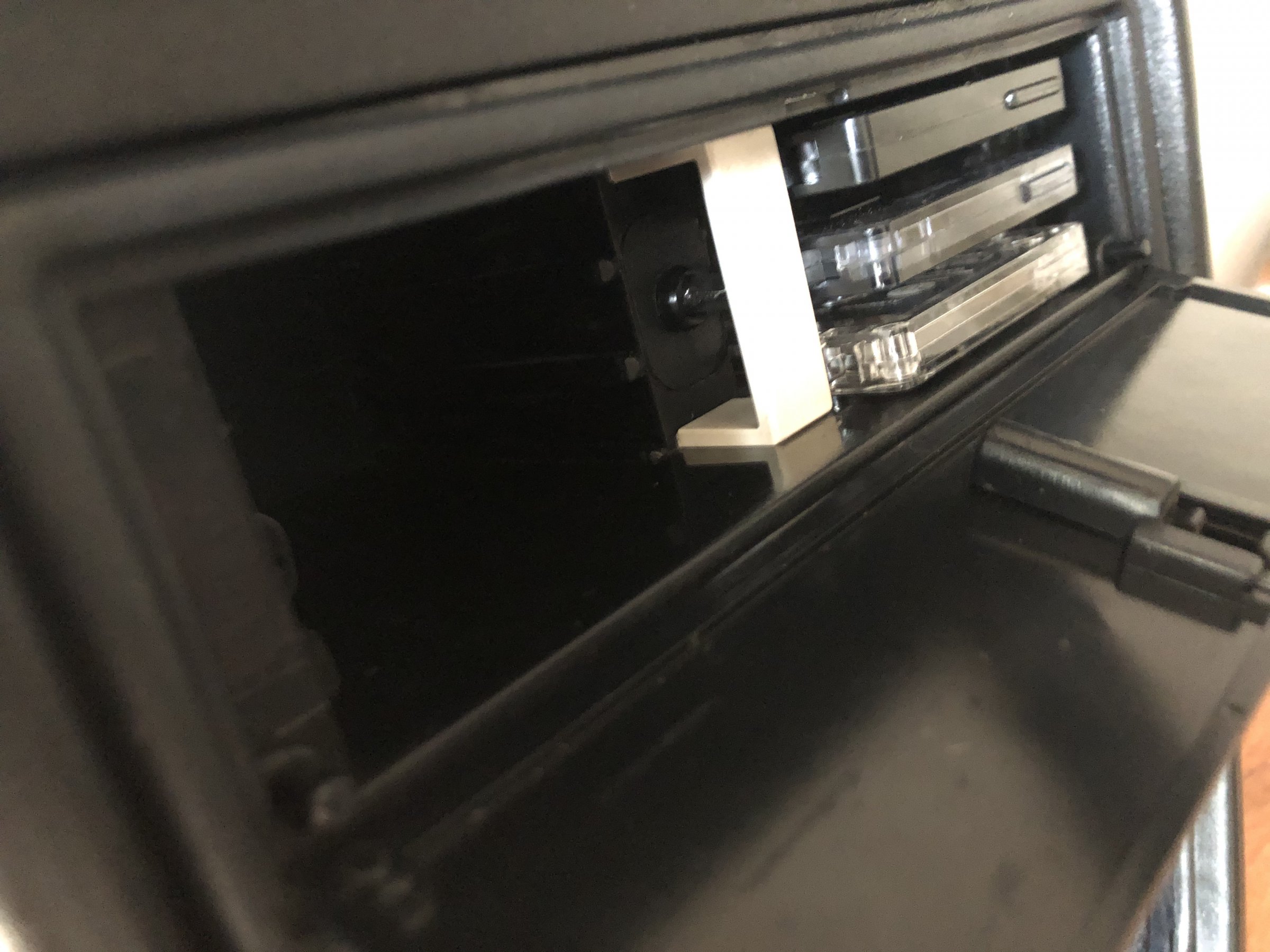

(...) Die erste LED, die ich testweise versucht habe gegen die Beleuchtung im Kassettenfach einzutauschen, passte schon mal nicht. :frown:
Kann sein, dass ich mich zu blöde angestellt habe aber habe es zwei mal probiert. :rolleyes:

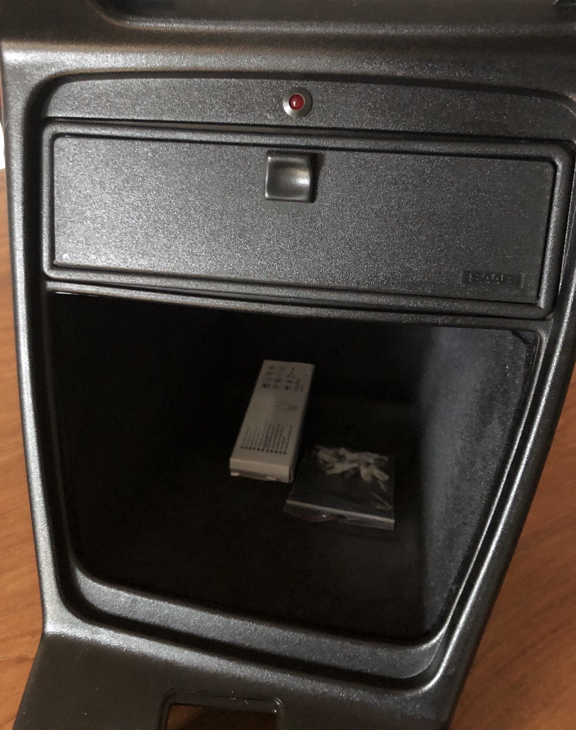

773665FC-A0C9-4DB6-88C8-555B1C6938B9.thumb.jpeg.c34b525922e9bd6d163db4d658bab3ec.jpeg 46F3CDED-A6B2-4BDC-AEE1-9EBCB2DD658E.thumb.jpeg.b717e1a9a13b2afc9555705794605cd3.jpeg

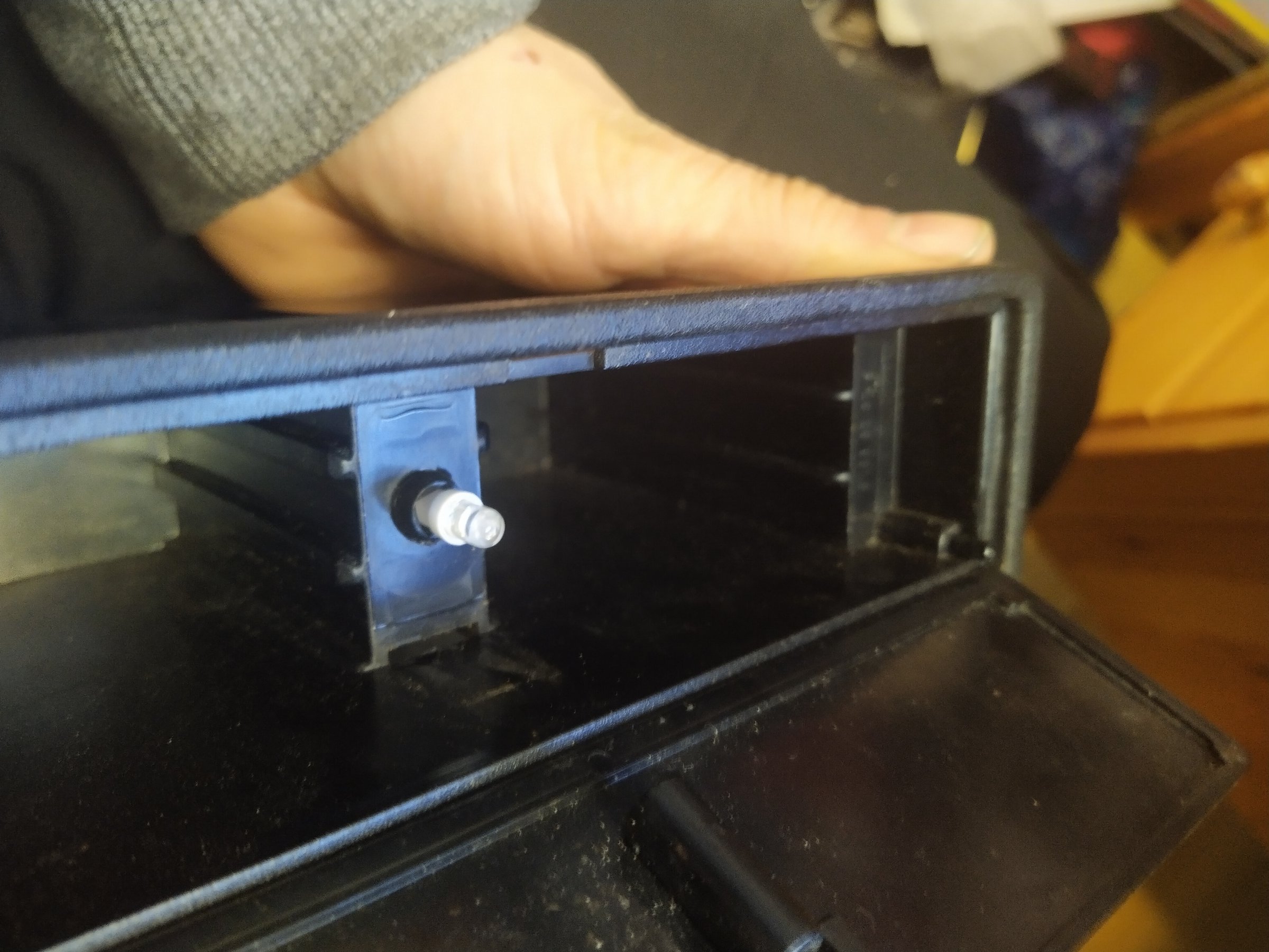

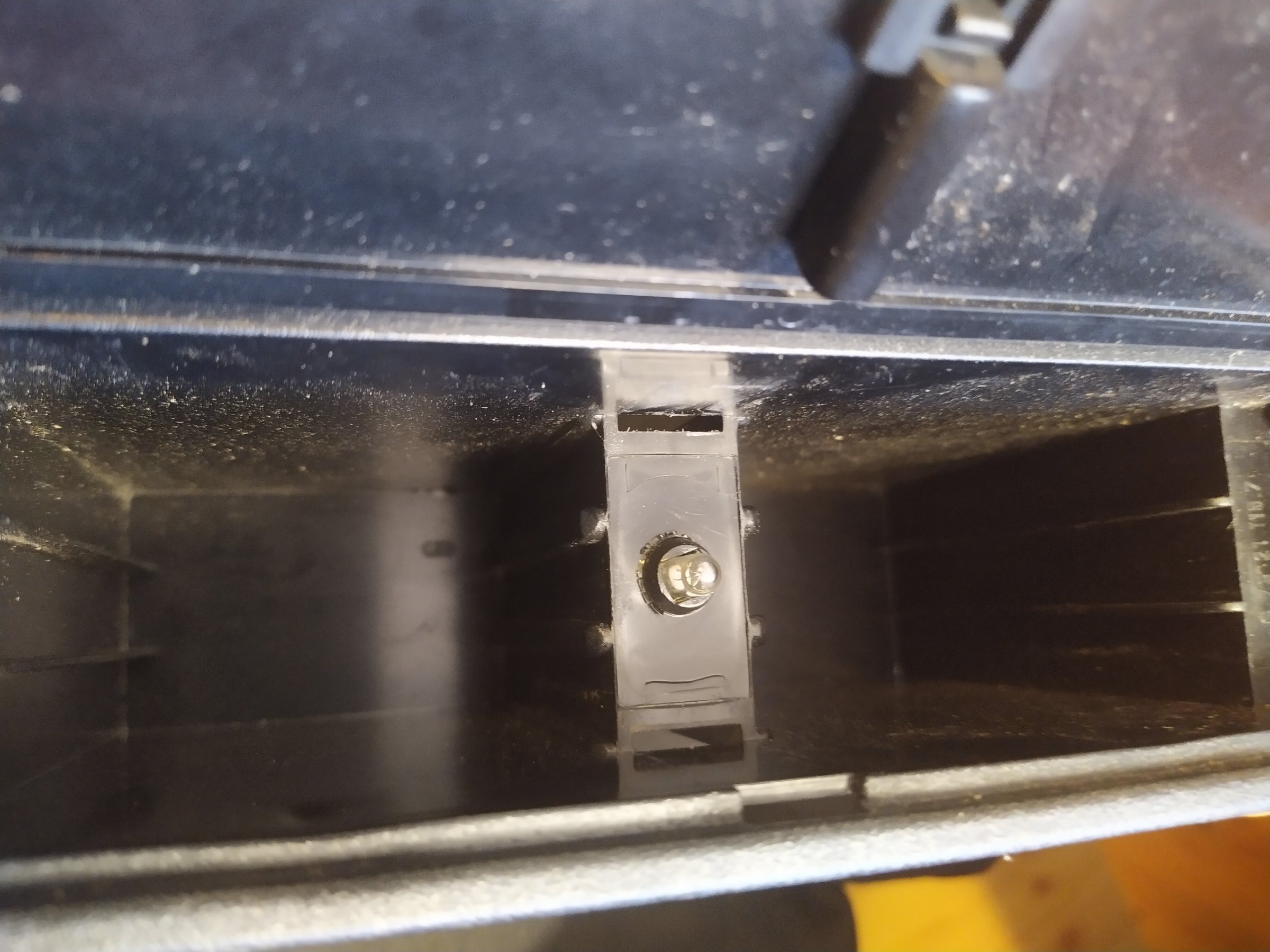

Kann ich nicht nachvollziehen. Habe "zufällig" so ein Kassettenfach ausgebaut hier liegen.
Die weiße Blende heraus geklippst, damit man freien Zugang zur Birne hat. Alte Glassockel-Birne raus, neue mit LED rein. Kein Problem, passt.
Ist aber zugegeben etwas fummelinger als bei dem Sockel für die Heizungsbeleuchtung. Man muss halt schon beachten, wie der Aufnahmeschlitz mit den Kontakten orientiert ist. Am besten genau merken, wir die Glassockel-Birne orientiert ist und LED dann genauso einsetzen.
IMG_20210113_120350.thumb.jpg.2640abe8adeca16096f33577826c517d.jpg IMG_20210113_120517.thumb.jpg.a87ac3f4257bd058e42f9d563978b04b.jpg

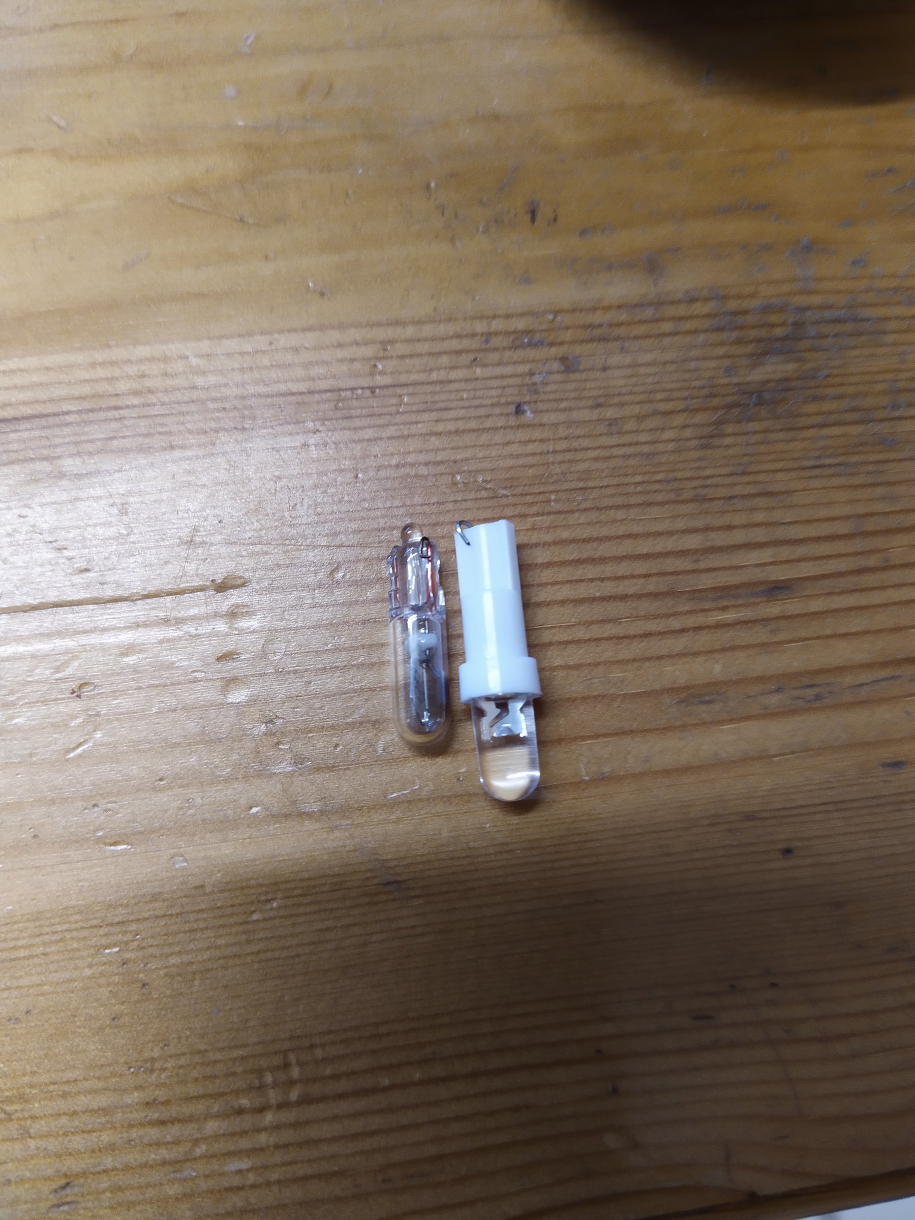

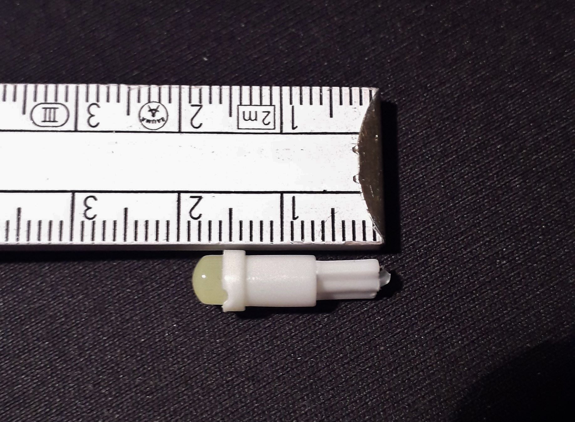

Mich irritiert etwas die unterschiedliche Gesamtlänge. Führt das nirgends zu Problemen?
Ja, das habe ich auch bemerkt, hat mich auch zunächst irritiert. Aber an den beiden Stellen, wo ich es jetzt schon ausprobiert habe (Kassettenfach, Beleuchtung Heizungsregler ist in der Länge genug Platz, ohne daß es anstößt.
Längenunterschied ist nur etwa 5mm. Die Länge des Sockels ist ziemlich genau gleich, der Lampenkörper oberhalb dann bei LED entsprechend länger. Gesamtlänge Glassockel 16mm, LED-Version knapp 21mm.
[ATTACH]191787[/ATTACH] [ATTACH]191788[/ATTACH]
Seltsam. Klar, die weiße Blende war weg und auch die Position muss stimmen. Hatte ich beides so gemacht. Ich probiere es später noch mal aus. Ist aber in diesem Falle nicht so wild, wenn es da nicht passt, da ich hier garnicht so viel Licht möchte. Nicht das es dann später durch die Schlitze durch scheint und man nachts geblendet wird. :biggrin:
Aber es ist ja gut, dass es generell zu passen scheint. Darum ging es mir in erster Linie.
also die LED, die ich gekauft habe (siehe Link #19) passen perfekt.
Da die LED diffus (milchig) ist, gibt sie trotz hoher Helligkeit ein "flächiges" Licht ab.
Die Länge entspricht wohl fast dem der Glasbirnchen:
Falls der Kragen beim Aschenbecher stört, der kann entsprechend bearbeitet werden.

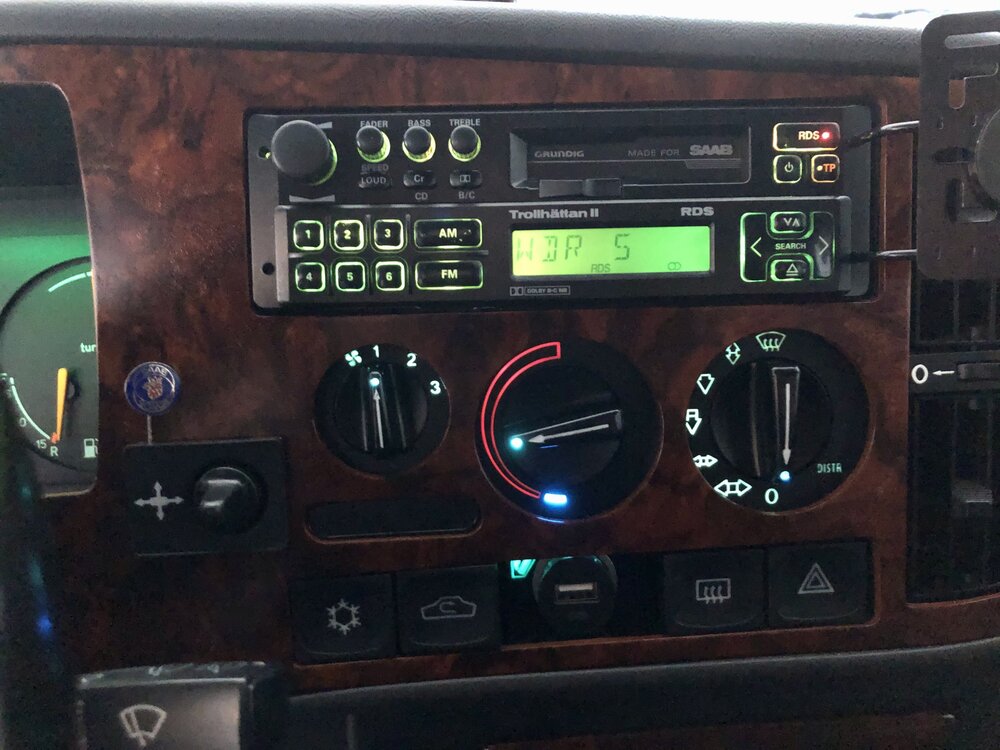

Ich finde die Ausleuchtung, ähnlich wie bei dem auf LED umgerüsteten Tacho / Kombi-Instrument, jetzt auch bei den Drehknöpfen für die Heizung/Lüftung angenehm heller, ohne mit Flutlicht angestrahlt zu werden. :smile:
Ich hab die von saapido verbaut und bin eigentlich auch zufrieden. Heller ist’s definitiv. Gut, die Heizungsregler haben jetzt ein etwas giftigeres grün. Aber es ist noch im Rahmen.
Toll finde ich sie wegen der Helligkeit im Bereich der Heizung, weil es jetzt etwas gleichmäßiger ausgeleuchtet scheint. Beim Zündschloss gefällt es mir echt gut, weil man die Beleuchtung jetzt erst richtig wahrnimmt. Gleiches gilt für den Lichtschalter, weil jetzt auch dieser mal endlich als beleuchtet durchgeht. Man sieht tatsächlich die Symbole! Da geht die LED allerdings nur etwas schwer rein, weil sie halt etwas länger ist als das Birnchen.
Ich hab noch mal Fotos von der LED Beleuchtung gemacht:
gern! Wie gesagt: Die Heizung könnte dem ein oder anderen zu hell sein, aber der Lichtschalter leuchtet mit der LED von Saapido wie man sich das vorstellt. Der fügt sich farb- und helligkeitstechnisch auch sehr harmonisch in ein sonst mit herkömmlichen Birnen beleuchtetem Umfeld ein. Das kann man auf meinem Foto auch recht gut erkennen, denn LWR und Nebelschlussleuchte sind hier mit den herkömmlichen Birnen ausgestattet.

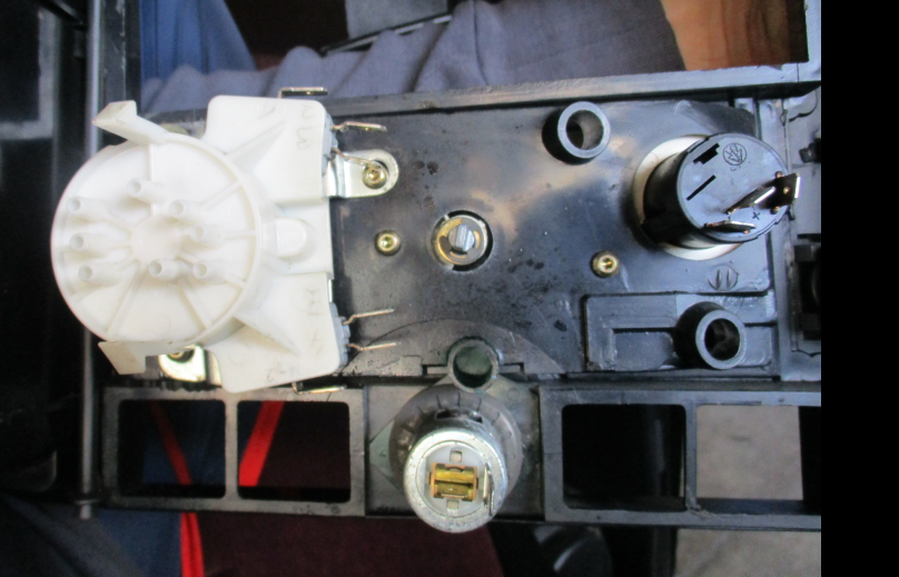

Hat der Drehregler ganz rechts (Lüftungsverstellung) eine eigene Birne?
Habe jetzt erstmal nur die links zwischen Innenlüfter-Drehzahl und Heizungs-Wärmeregler getauscht und rechts spontan nix gefunden, wo ich direkt ran gekommen wäre.
Nein, bin mir sicher, dass da ist keine weitere Fassung ist. Ich kenne nur die eine zwischen Lüftungsstufe und Temperaturregler. Und dann halt eine für Fasten Belts und dem Zigarettenanzünder. Mehr hab ich auch nicht gewechselt. Da gab es auch mal ein Bild hier irgendwo. Finde es gerade leider nicht

Ah, die am Zigarettenanzünder hatte ich nicht auf dem Schirm. Muß ich mal nachschauen, ob der überhaupt leuchtet an Papas 900. Ich vermute, die versorgt auch den Lüftungsversteller mit Licht.
schon möglich. Wenn ich mein Hightech-Radio mit den vielen Kabeln nicht da gerade wieder reingefriemelt hätte, würde ich es mal testen... Welche LEDs hast du jetzt?
