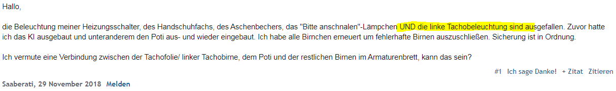

Mich würde meine offene Frage 2 aus #75 interessieren. Ich wiederhole nochmal, weil wir in der Stammtischdiskussion das Thema für wichtig gehalten haben:
Hat sich schon mal jemand Gedanken gemacht, was eigentlich passiert, wenn eine LED ausfällt also kaputt geht? Wir haben uns da kürzlich im Online-Stammtisch darüber unterhalten insbesondere zu den LEDs der Beleuchtung des Kombiinstruments. Es werde derzeit nicht selten normale Lämpchen durch LEDs ersetzt. Der Vorteil ist ja klar. Aber handelt man sich ggf. auch Nachteile ein? Normalerweise sind LEDs ja langlebig. Aber ewig halten die auch nicht. Die Frage war: Wenn eine LED ausfällt, kann sie dann auch niederohmig ausfallen, also einen Kurzschluss erzeugen? Das wäre ggf. fatal für die Leiterfolie hinten am Kombiinstrument.
Zwar soll man nie nie sagen; aber: Die Led werden normalerweise über einen eingebauten Vorwiderstand betrieben. Und der begrenzt den Strom. Normalerweise vertragen Led maximal 5 Volt. Die 12 Volt der Bordspannung werden also über den Vorwiderstand reduziert.
