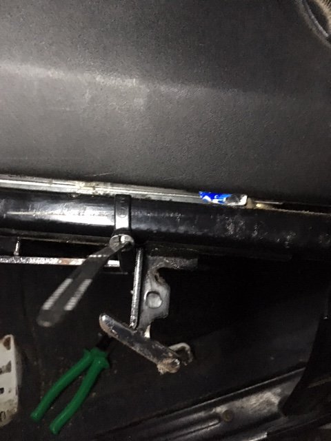

....gerade eben versucht - mit Kabelbindern -erfolglos -das kann doch nicht wahr sein.... also doch verbogen?

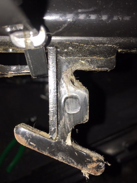

Detailfoto von einer Seite ( die andere ist, wenn, dann genauso verbogen -sieht gleich aus) - habe leider keinen Vergleich -auf Beifahrersitz ist ein andere Befestigungssystem:
Fahrersitz.JPG.b725f1226d02a4928813e6f16ea6c27b.JPG FahrersitzDetail.JPG.388f6a70146088732644d0a9236c94ab.JPG
hätte ich putzen können vorher:rolleyes:
Was meint ihr -verbogen -ja oder nein?
Danke!
verbogen
muss parallel zum oberen verlaufen
Wurde mit Sicherheit einmal nicht richtig eingesetzt so dass das vordere Stück aussen aufsetzte und nicht mit eingefädelt war.
Richtig deutlich "geöffnet" verbogen.
Wie Chrisbie schreib: Muss parallel sein...

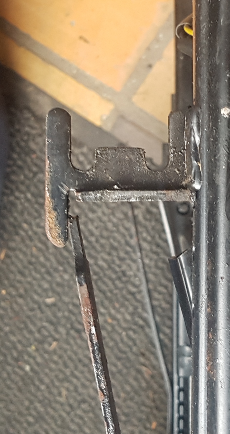

So muss das
Danke dir - das ist eindeutig: Hier ist aber nicht die Endposition illustriert oder? Fertig eingebaut sitzt die obere Einkerbung im Bügel -also eine Etage tiefer -richtig?
Das braucht aber Kraft um den zu verbiegen. Bist Du sicher, daß Dir das passiert ist?
Das braucht aber Kraft um den zu verbiegen...
Nein, Stichwort Hebelarm.
Siehe Klaus,
der Hebel ist beim Ausbau so groß, dass man als "Unwissender" das schnell verbiegt.
Hier mal ein "Echtbild", wie das aussehen soll.-
Beide Enden des „umgedrehten T“ müssen in den Bügel.
Die Beiden Einkerbungen sind die zwei einstellbaren Sitzhöhen.
Ist der Sitz unbelastet hebt die Blattfeder den Sitz in die untere Kerbe. Belastet, wenn du drauf sitzt, kommst du in die obere Kerbe.
Die Blattfeder ist der flache schräge Stahl der an dem einen T-Ende aufliegt.
Gerade eingebaut -keine 15min: T mit Hammer wieder in richtige Stellung gebracht -der Rest war dann ein Kinderspiel...
