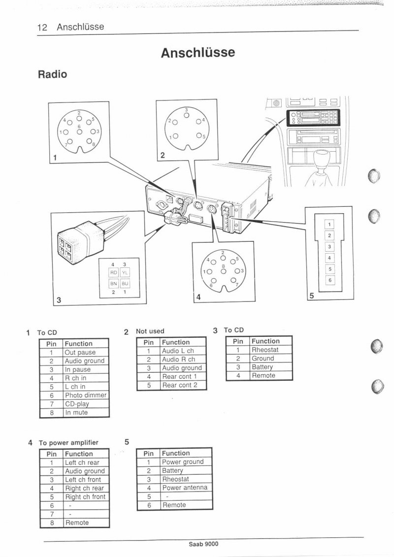

ich habe in meinem 89er CC eine Saab Audio System mit einem Verstärker im Einschub drunter. Da das Radio repariert werden muss, möchte ich gern ein modernes Radio einbauen. Dabei möchte ich den alten Verstärker nutzen, das Problem ist nur, dass der Verstärker von Radio mittels eines 8 poligen DIN Stecker gespeist wird, dazu habe ich keinen Adapter gefunden also müsste ich selber was löten... Dazu bräuchte ich die Belegung des Steckers. Hat da jemand zufällig valide Informationen?

Naja, davon abgesehen hast du hier das Pinout. Ist zwar vom neueren 9000 Audio System, die Stecker sind aber identisch, weil der Verstärker beibehalten wurde.
... vom neueren 9000 Audio System ...

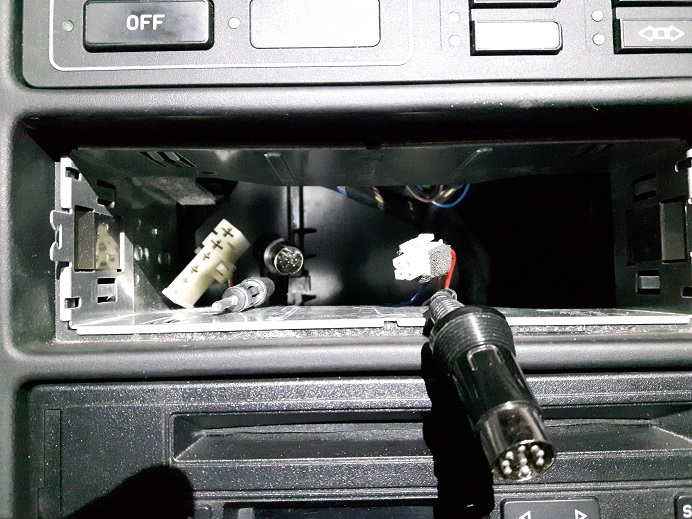

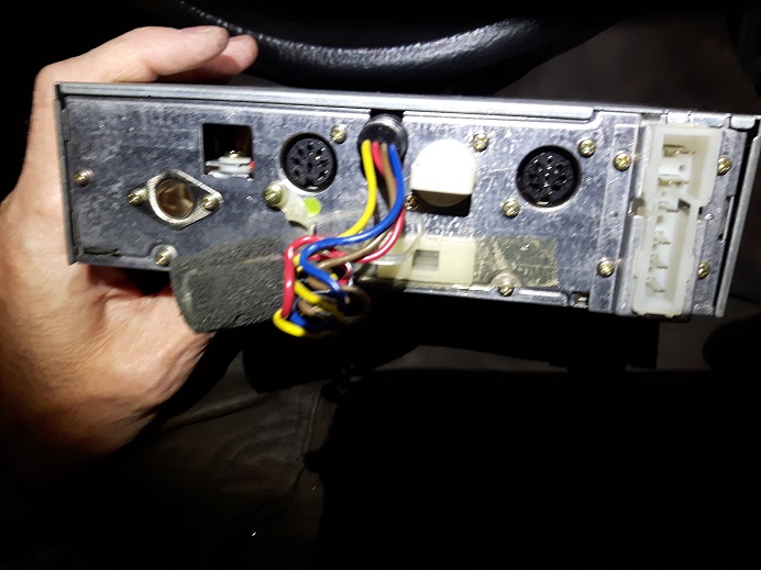

Hallo zusammen,
in Ebay bin ich bislang nicht fündig geworden und habe mich mit den nun hier angehängten Bildern mich an 3 verschiedene Auto-HIFI-Spezialisten gewandt, die allesamt nichts anbieten können, außer zu basteln.
Das Auto ist bislang komplett unverbastelt und ich möchte es mit dieser Aktion auch nicht zur 'Bastelbude' machen.
Habt Ihr nicht Suchbegriffe, mit denen ich in EBay solche Adapter finden kann?
Danke!
SpittiSaab9000-eingebaute-Gerte.jpg.10d430d58d29c966932bf70e290aedaa.jpg Saab9000-5_Stecker.jpg.48710ef5e39826e3d862c5be0b3e74b5.jpg Saab9000-Radio-Anschlussseite.jpg.4cdae97c6119df74db0ae4238069376c.jpg

Das ist alles easy beim 9000. Lautsprecherkombistecker und Lineout vom Radio liegt im Radioschacht, beide Kabelstränge gehen unter den Beifahrersitz zum Verstärker. Wenn man den nicht möchte schließt man direkt über beide fahrzeugseitigen Kombistecker im Radioschacht an.
Den (Clarion-?)Player mit einem Becker zu betreiben, halte ich nicht für sehr realistisch, wenn beide Hersteller nicht zufällig die gleichen Protokolle benutzt haben. Verstärker ginge schon eher, vermutlich aber auch nicht ohne Pegelanpassungen o.ä,. Und in der Tat sind die in den Becker-Radios eingebauten Verstärker sicherlich denen überlegen, die Saab ein paar Jahre früher separat verbaut hatte. Wenn Du von einer Freisprecheinrichtung des Becker sprichst, die Du gerne nutzen möchtest, dann sprichst Du wohl von der Generation des 7945 Traffic Pro o.ä. Solche betreibe ich auch in dem ein oder anderen 9k, aber ohne werksseitigen Verstärker. Um die Originalität zu erhalten, würde ich auch eher eine moderne, separate FSE inklusive A2DB einschleifen, die guten Geräte haben auch recht gute Digital-Verstärker verbaut und taugen allemal für gelegentliches Audio Streamen. Und sowas lässt sich auch komplett zerstörungsfrei verbauen und kann jederzeit rückgängig gemacht werden, was Deinem Anspruch entgegen kommen sollte. Ich mag auch keine verbastelten Kabelbäume... :smile:

Auch die EBay-Artikel von Euch sind leider nicht passend. Der längliche, weiße in meinem Schacht ist scheinbar ein Sonderformat ...
Im Beitrag von Kratzecke vom 2.1.19 hängt ein Anschlußplan. Der ist exakt der von meinem 9000 Audio System.
Ich vermute, ich muß da selbst einen löten ....

Bist Du sicher, dass der weiße längliche Stecker nicht schon das eine Ende eines Adapters ist? Dann wären am anderen Ende, also vom Fahrzeug kommend, die besagten 10-poligen Stecker zu finden.
Dein Becker hat eine Line-Out-Buchse? Daran dann den Verstärker anzuschließen, sollte nicht so schwer sein. Aber tatsächlich könnte es sein, dass Du da was selbst konfektionieren musst.
