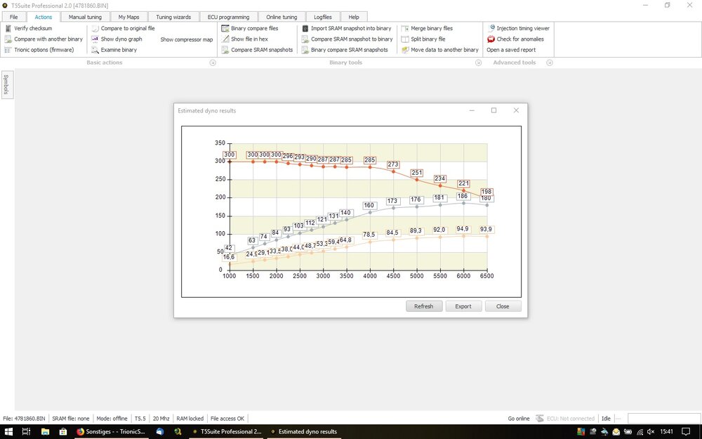

Bei der Betrachtung der Leistungs/Drehmomentverläufe der Original Binaries vom B234E/L/R mittels T5-Suite zeigt die Suite jeweils um 10PS bis 15PS und 20Nm bis 30Nm zu geringe Werte an (jeweils die man-Maps).
Verschieden Original Binaries vom B204L (185PS) ergeben aber die richtigen Werte. Wo kann der Fehler liegen?
Ich möchte für einen B234L Automatik eine Stage1 so abändern dass zu keinem Zeitpunkt mehr als 300Nm am Getriebe anliegen, wie verläßlich ist dann die Vorhersage der Suite?
Anbei der Dynograph der 4781860.BIN (200PS, 323 Nm)

Die Vorhersage der T5Suite ist im Vergleich zur T7-, sowie T8Suite sehr ungenau! Das liegt an der simplen Arbeitsweise der T5. Ich rate bei der T5 ohne Breitbandlambdasonde von großen Experimenten dringend ab.

Anbei die Binary mit max. 300Nm und max. 1bar Ladedruck in den Automatik-Maps (die .txt Endung bitte entfernen). Die 300Nm sollen von 2000rpm bis 4000 rpm erreicht werden und liegen gut in den Möglichkeiten des Original Laders. Ladedruck und Klopffestigkeit prüfe ich während der Fahrt mit Tech2.
