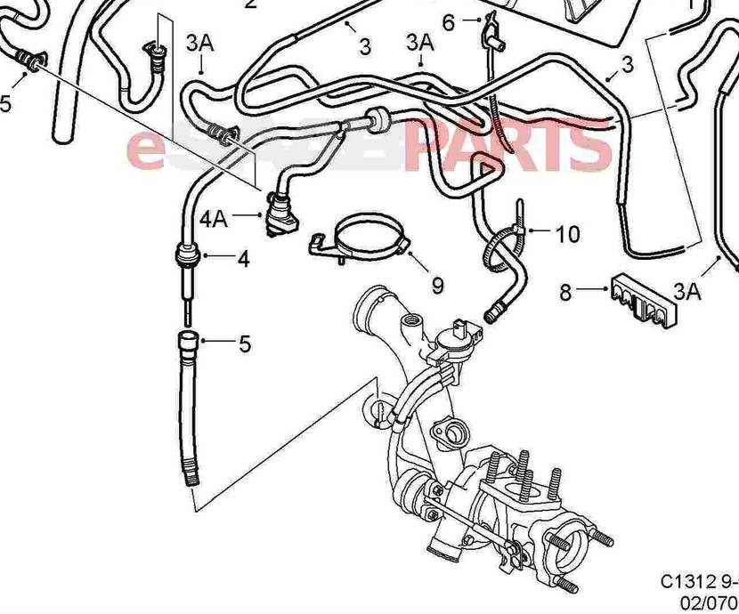

Mir ist die Leitung mit der Nr5 kaputt gegangen gewesen (eingerissen).
Ich habe provisorisch die offenen Enden verschlossen und Ersatz bei Skandix bestellt.
Okay, und weil Skandix dann aber nicht liefern konnte in der Zwischenzeit natürlich auch den einen oder anderen Kilometer gefahren.
Nur ich hab mich nicht so wirklich gefragt.
Kann dadurch was passieren? Negative Auswirkungen?
Wenn ja, welche?

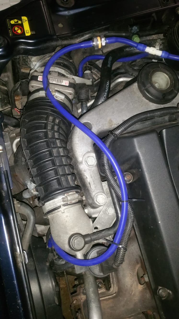

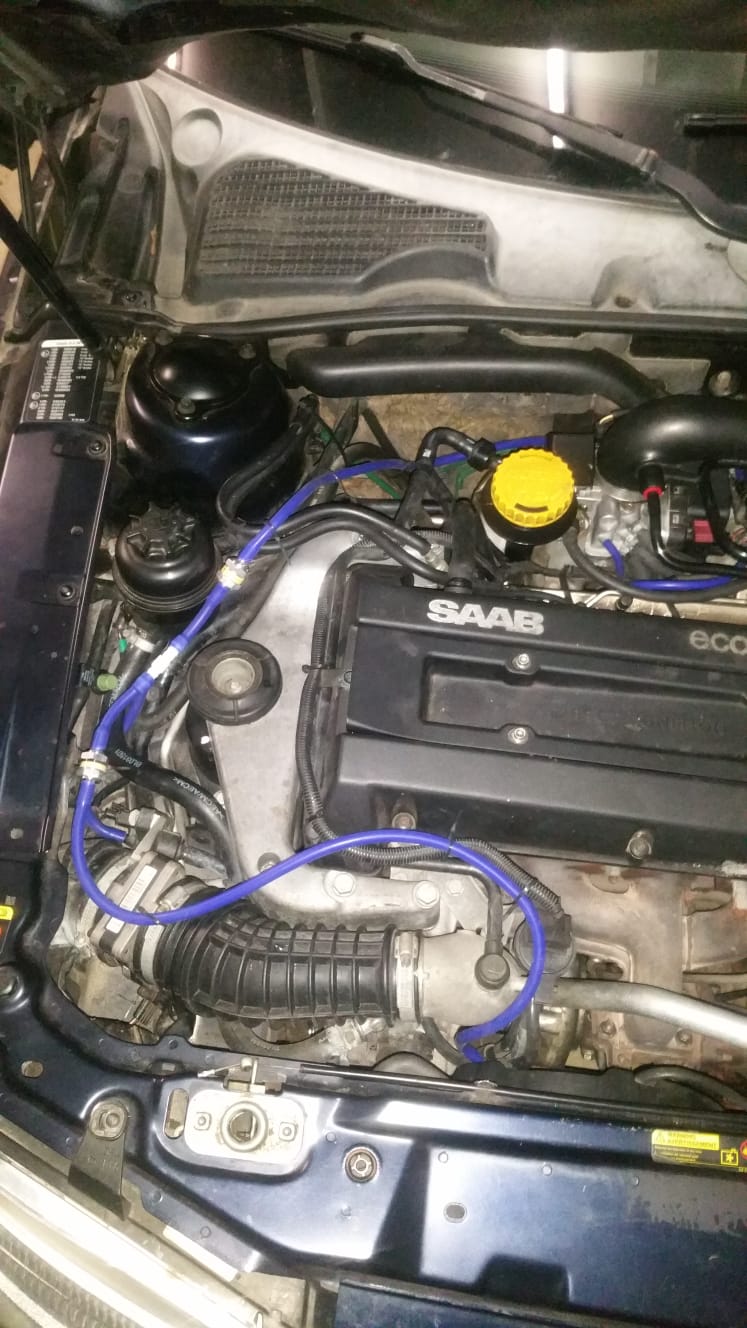

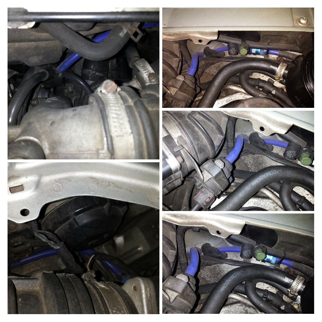

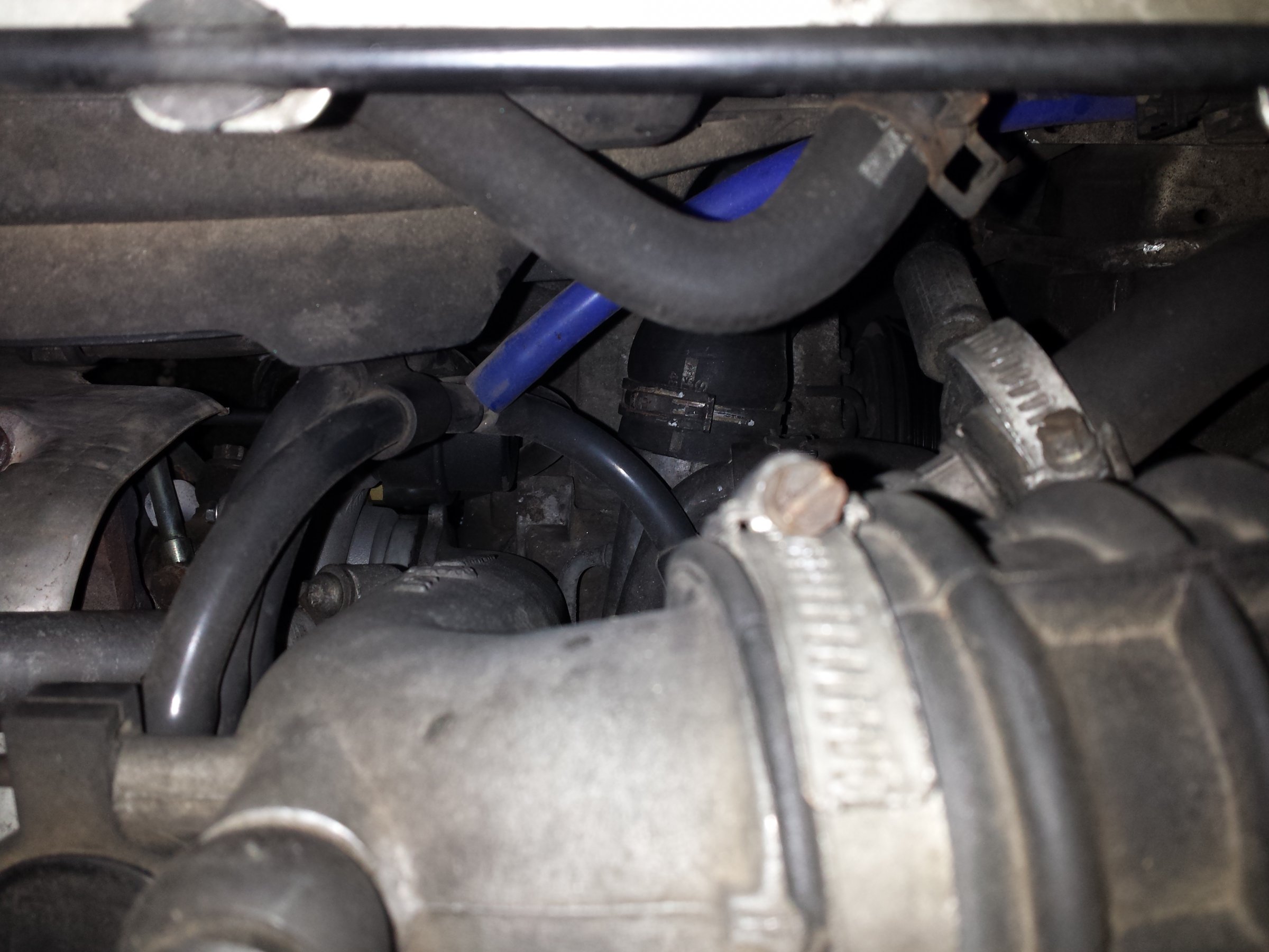

Die habe ich bei mir glaube alle durch blaue Vakuumschläuch mit Innendurchmesser 6mm ersetzt. Ich muß sowieso mal raus, da schau ich mal nach und mach ein Foto.
Hier die Fotos 20190105_174230.thumb.jpg.161f07caebca05ff08cdcbb567c63d32.jpg 20190105_183731-COLLAGE.thumb.jpg.2c1c04ac33bacbac8569f9bf616a5c1d.jpg
Danke dir für die Fotos. :top:
Denke das sollte ich angehen!
Ich muss mir das morgen nochmal am Auto ansehen um besser mit den Bildern vergleichen zu können.
Wie hast du diese Verbindungsstellen gelöst?
Also z.b wo Schlauch Nr5 mit Schlauch Nr4 verbunden ist? (Glaube das ist ja nur so ein Verbindungsstück das Rotation erlaubt, kein Ventil)
Komplett weggelasen und durchgängig bis zum Rückschlagventil, oder?
Dieser Übergang auf dem Foto unten rechts von blauem Schlauch zu schwarzem sieht für mich noch unverständlich aus.
Vielleicht klärt sich das aber morgen wenn ich mal unter die Haube schaue!

Übrigens hier nochmal ne Grafik zum System aus nem anderen Thread.
Für die, die vielleicht zufällig in diesem Thread gelandet sind und es noch nicht kennen.
https://www.saab-cars.de/attachments/evapsystemdiagram-jpg.47168/

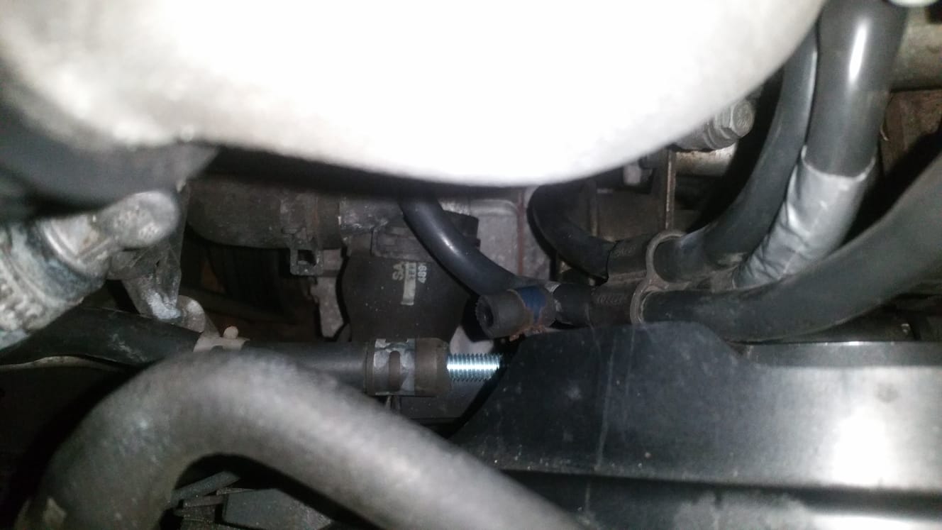

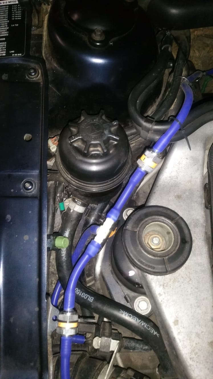

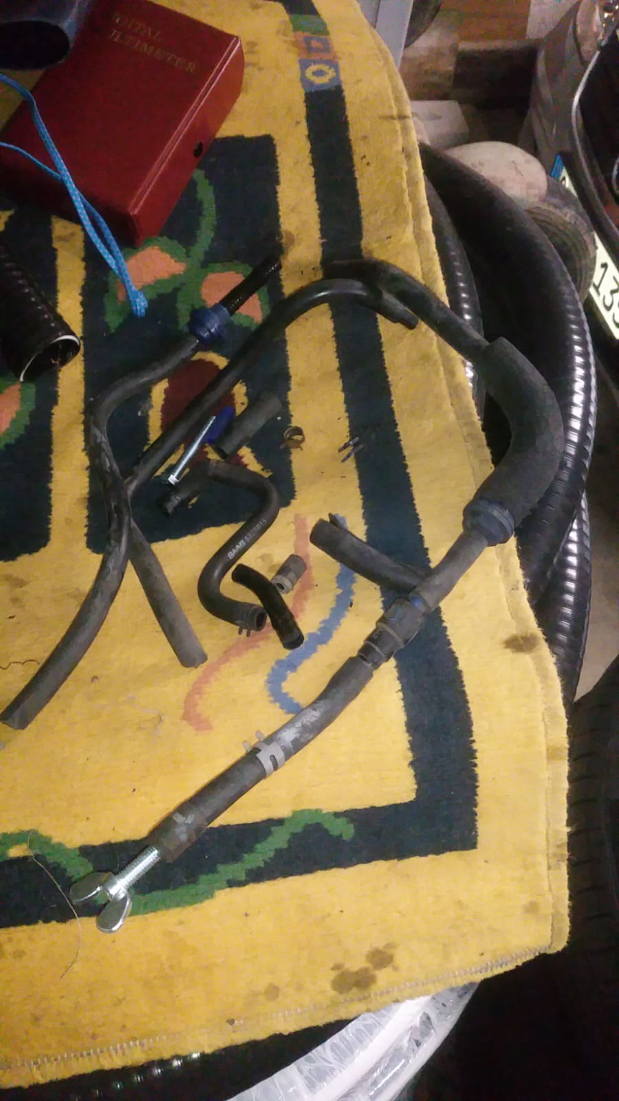

So, habe fertig.
Zur Demontage.
Diese ganzen Scherze wie warm machen und so weiter habe ich mir gespart.
Cuttermesser und gut.
Ich habe es allerdings einfacher verlegt und nicht wieder alles drunter durchgefummelt.
Sondern einfach und pragmatisch oben drüber :biggrin:
6mm Unterdruckschlauch war sehr kritisch an diesem T-Stück gewesen (letztes Foto)
Wirklich dicker hätte der Schlauch aber trotzdem sein dürfen wegen Drosselklappe und T-Stück direkt an der Ansaugung.
Das Einzige was ich mich so bei Einbau noch gefragt hatte.
