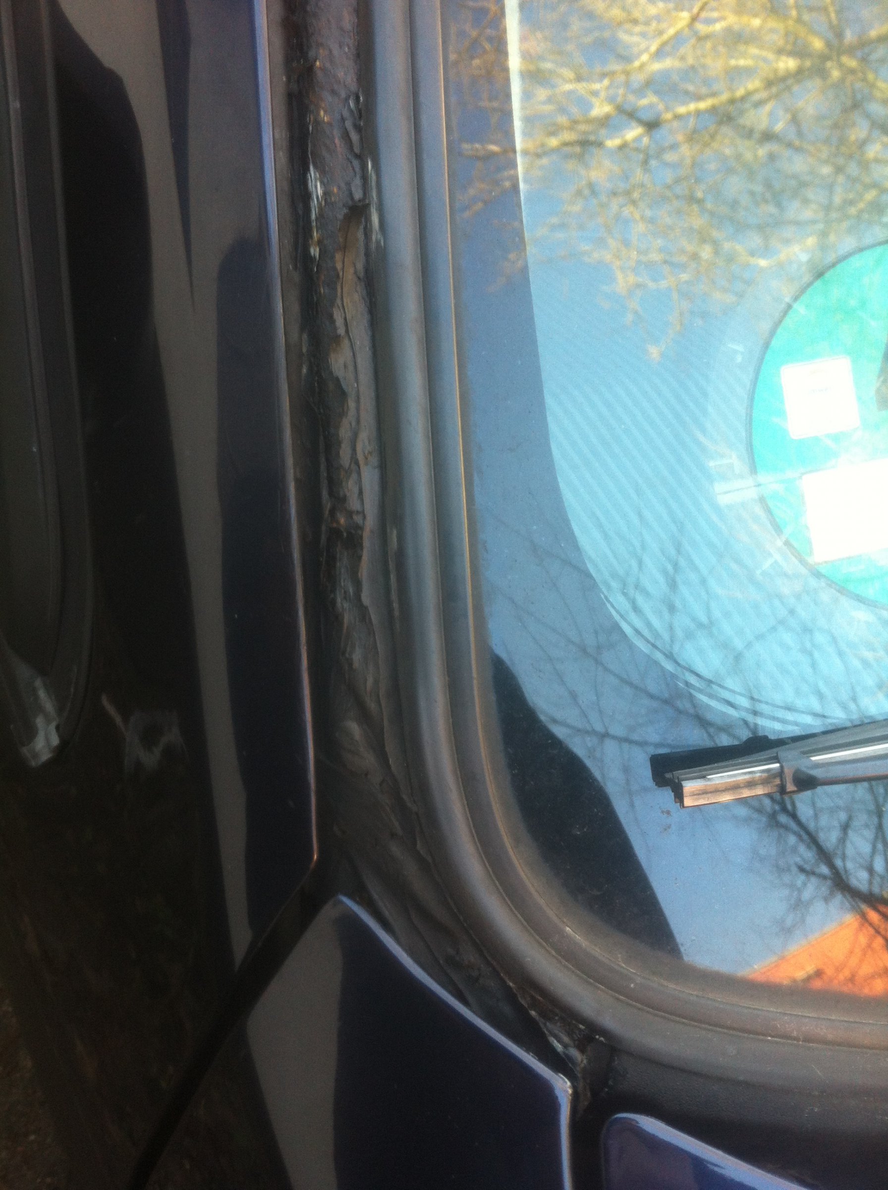

Aber der Killer ist der Windschutzscheibenrahmen: In beiden Säulen und auch unterhalb der Windschutzscheibe ist viel Gammel. Wenn die Fahrertür geschlossen wird, bewegt sich durch den Druck sogar die Windschutzscheibe schon leicht nach außen ... :eek:
Ich (und meine Werkstatt) gehen davon aus, dass eine Reparatur wirtschaftlich nicht sinnvoll ist - wenn überhaupt möglich. Zumal ja auch ein Spenderrahmen gefunden werden müsste.

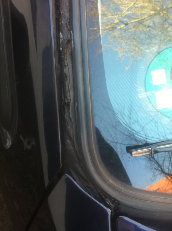

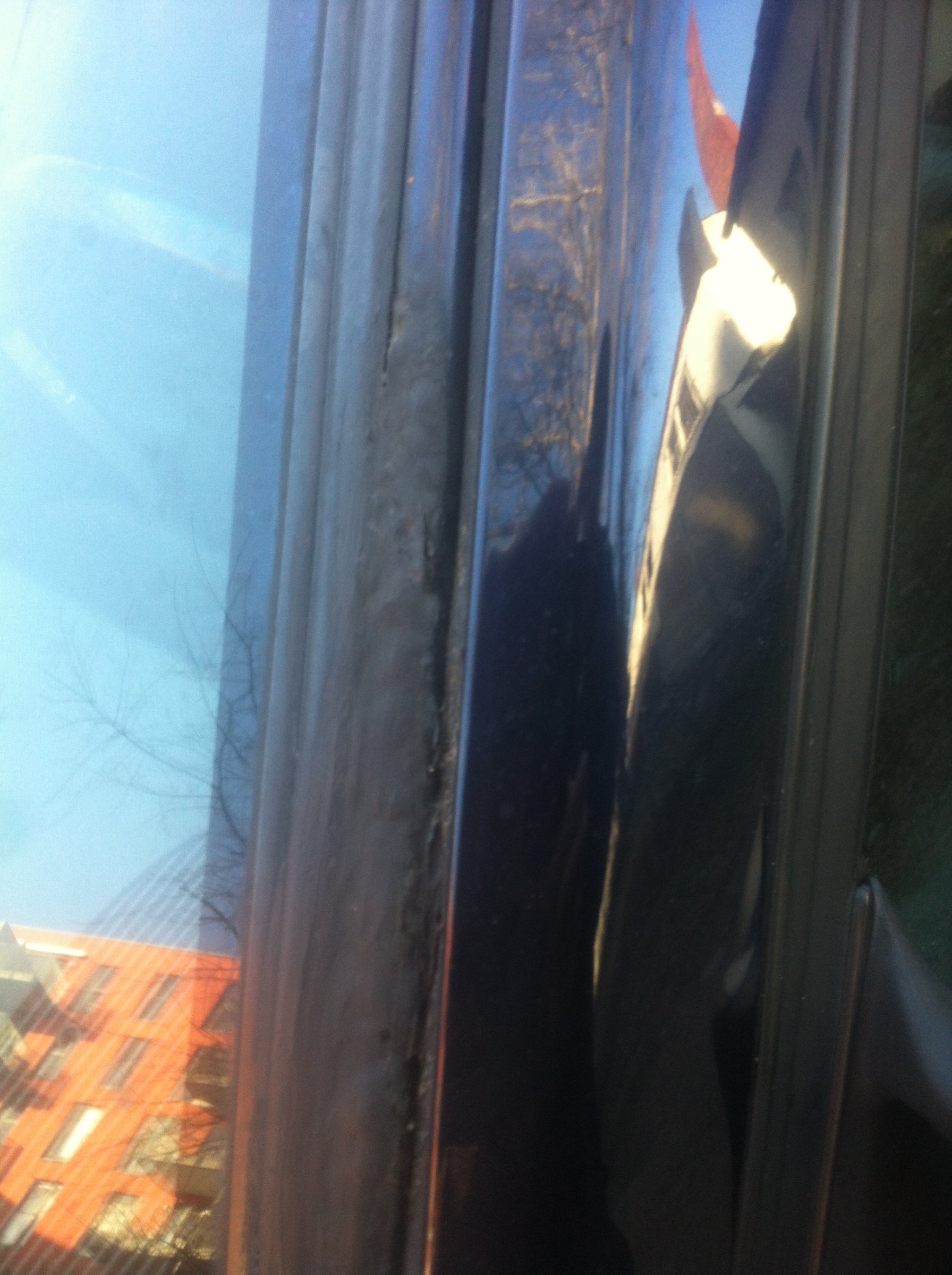

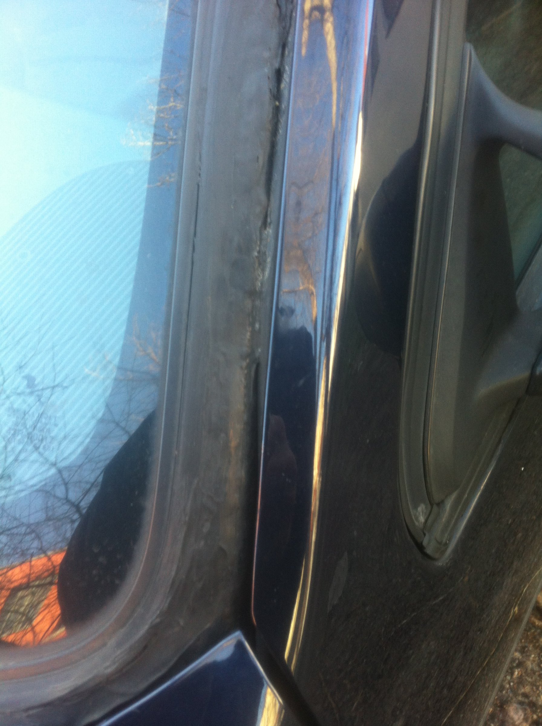

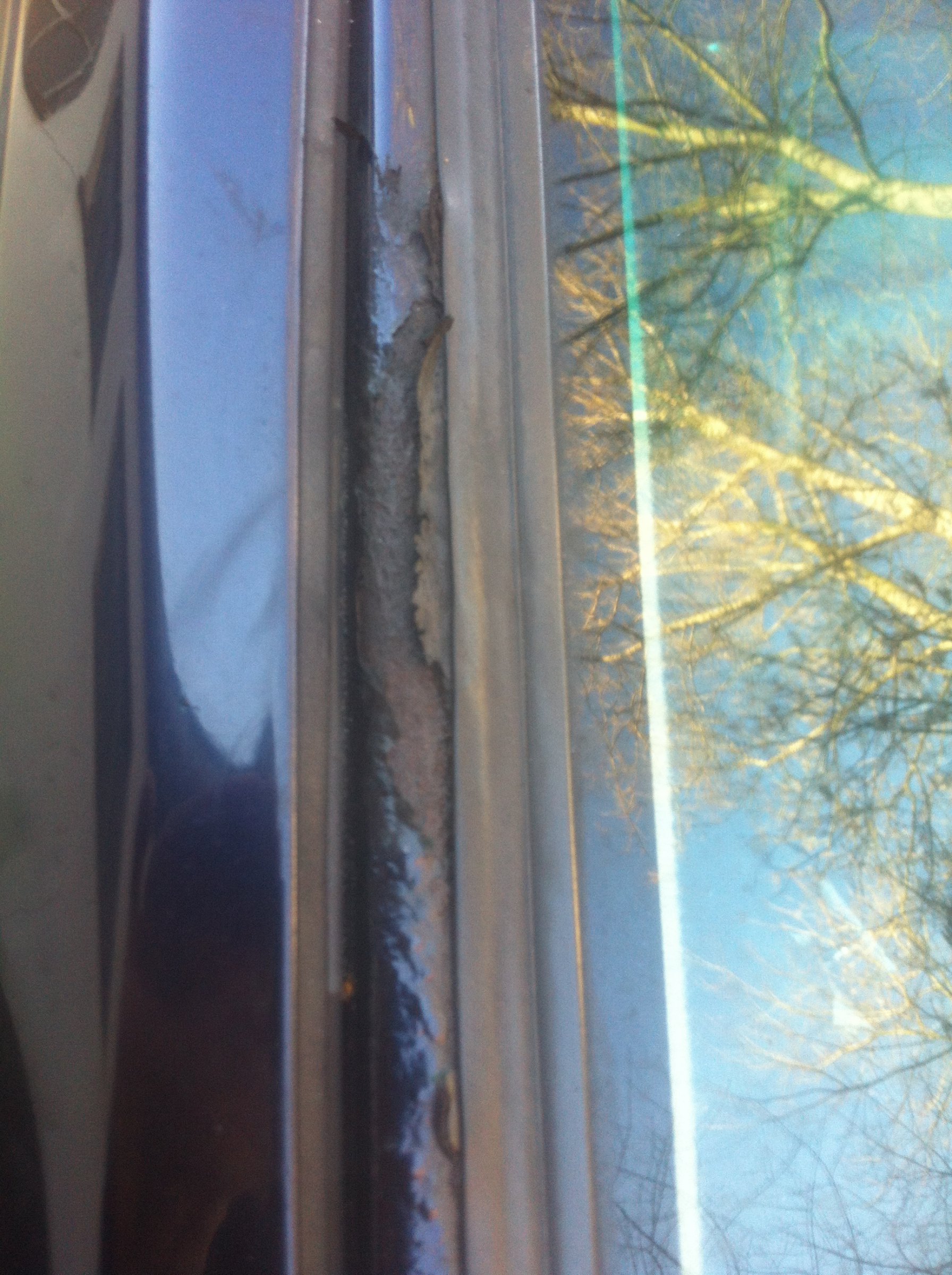

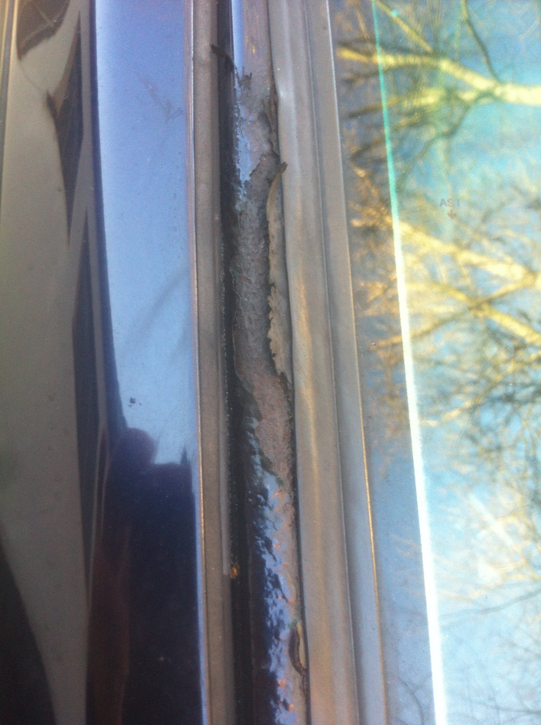

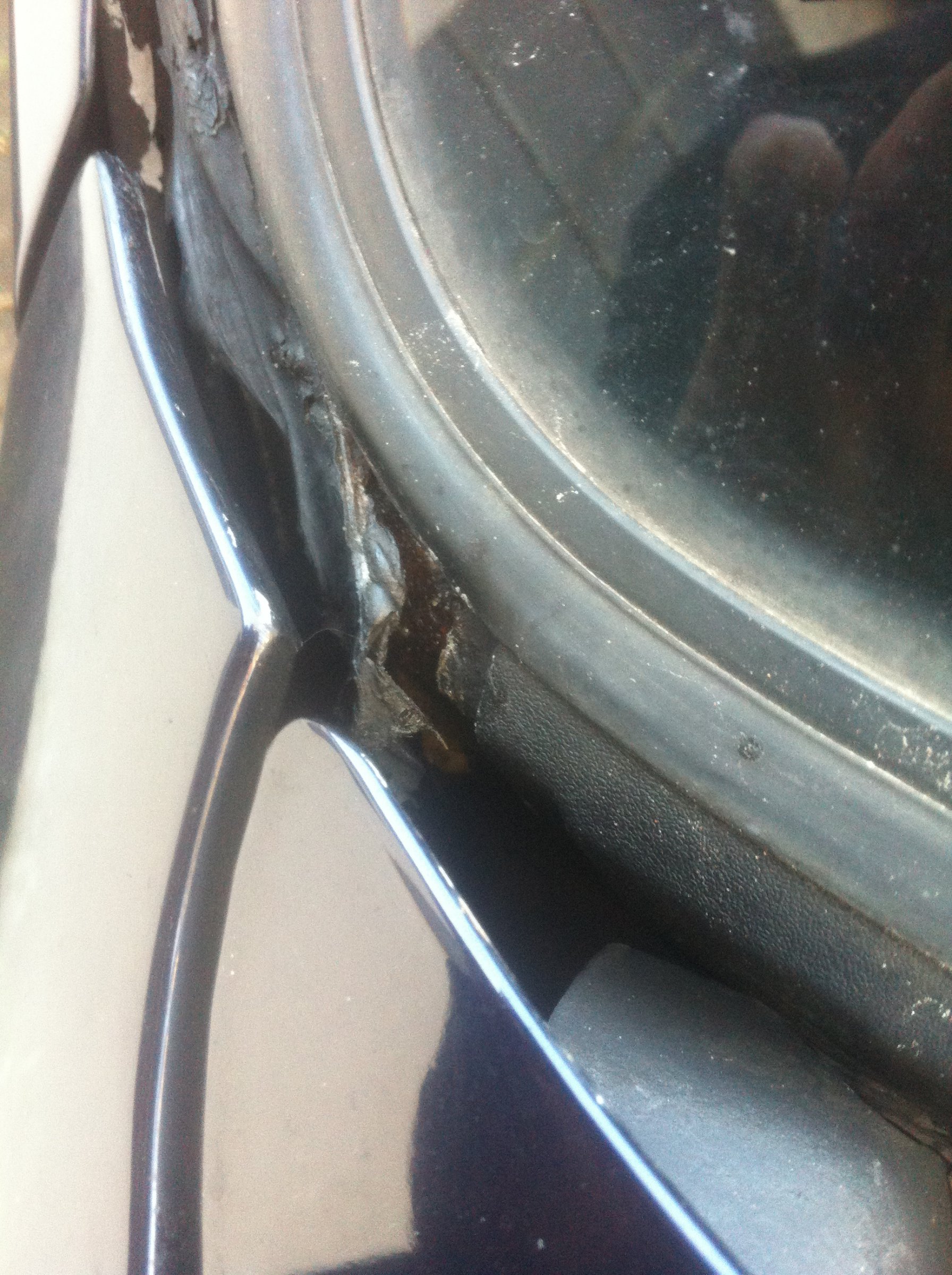

Hier noch wie versprochen ein paar Fotos von A- und B-Säule. Foto1(1).thumb.JPG.a8e10f21b331af3be71d8269d58eeb50.JPG Foto1.thumb.JPG.8616e4087942e99a0b428433a38c19e7.JPG Foto2(1).thumb.JPG.952277966d35a61911ae9ec4d3fe4519.JPG Foto2.thumb.JPG.48882f379debb6aa0e1c9358a0d2575b.JPG Foto3.thumb.JPG.9adb18d9239802e8f0e3883e7b682338.JPG Foto4.thumb.JPG.f9ce85c8171fc1cb5e8d342074acd287.JPG
Vor Jahren wurde der ganze Bereich von der Werkstatt mit schwarzem Zeug eingekleistert, jetzt kommt der Gammel durch.

Jep, das ist ein Scheibenrahmen im Endstadium.:frown:

Tja damals gepfuscht und jetzt ist er wirklich durch
Das war damals der Moment, wo die Scheibe raus gemußt hätte.
Denn wenn es anfängt (!) , außen sichtbar zu sein, ist es unter der Scheibe schon sehr an der Zeit.
Da im sichteren Bereich etwas drüber zu kleistern, hilft (bzw. hierbei 'half') wenig. Der primäre Problembereich liegt genau dort, wo die Scheibe geklebt ist.

Ich bin fassungslos über die „Maßnahme“ des Drüberkleisterns ... welche Werkstatt bzw wie kann man überhaupt auf diese Idee kommen :confused:
Leider fast Alltag bei den Glasbuden.
Ich habe schon einige 9000er geschlachtet, die eine neue WSS hatten. 3-4 Jahre vor Schlachtung.
Genau das gleiche Spiel. über den Rost einfach Pampe drauf und reinkleben.
Wie sonst soll auch ein Scheibentausch in 1-2 Stunden gehen?
Meine damalige Saab Werkstatt hat für einen WSS Tausch den Wagen mind. 3 Tage behalten, weil die Lackierung erst gut durchtrocknen musste, bevor die Scheibe eingebaut wurde. Und lackieren musste man das immer, das beim Ausbau immer etwas verkratzt..
