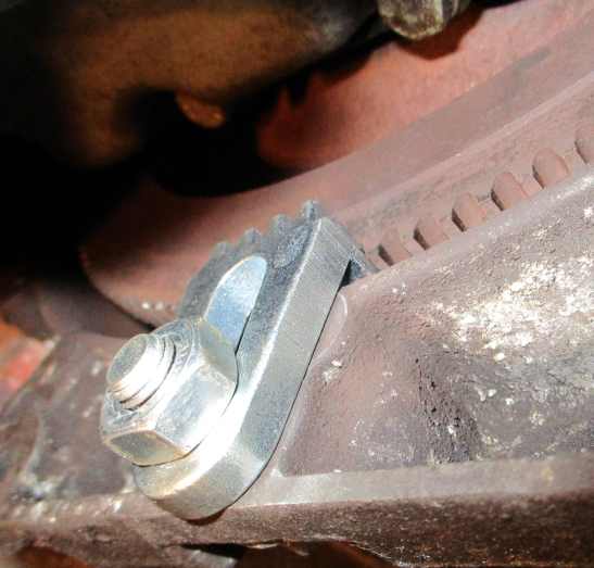

Als Blockierwerkzeug für die KW eignet sich perfekt
[ATTACH=full]157121[/ATTACH]
[ATTACH=full]157122[/ATTACH]

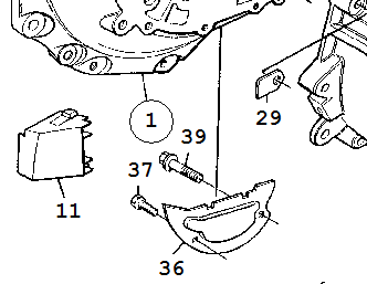

Deswegen schrieb ich, dass ich das Teil beim 9k noch nicht verwendet habe, und ich weiß nicht, ob es hier ebenso geht (dazu kenne ich meinen noch nicht gut genug) - beim 900II und 9-5I jedenfalls kann man ihn, wie auf dem Foto erkennbar, problemlos ansetzen, wenn man das halbmondförmige Abdeckblech unten rechts am Getriebe abschraubt.

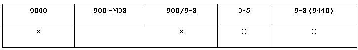

Lt. EPC gibt es das jedenfalls auch am 9k (Nr. 36):
Solch ein Blech gibt es beim 9k auch. Das muß immer abgeschraubt werden, wenn man an die Ölwanne will. Also sollte es funktionieren.
Aber keine Garantie ob es paßt. Hat bei uns immer so funktioniert mit dem Lösen des Bolzen.

Und dass das (selbe) Saab Werkzeug...
... für alle aufgeführt wird, sagt mir, dass ich auch für den 9k nicht so verkehrt liegen kann:

Hinter Nr. 36 in #8, siehe auch #3, da ist es auf dem Ausschnitt vielleicht nicht so gut erkennbar, aber das ist der untere Rand der Getriebeglocke. :rolleyes: Und Löcher zum Anschrauben des Werkzeugs sind auch schon da! :smile:

Ich habe also schnell einen Arretierhebel genau passend für die Riemenscheibe gebaut und damit hat er dann demontiert und montiert.
