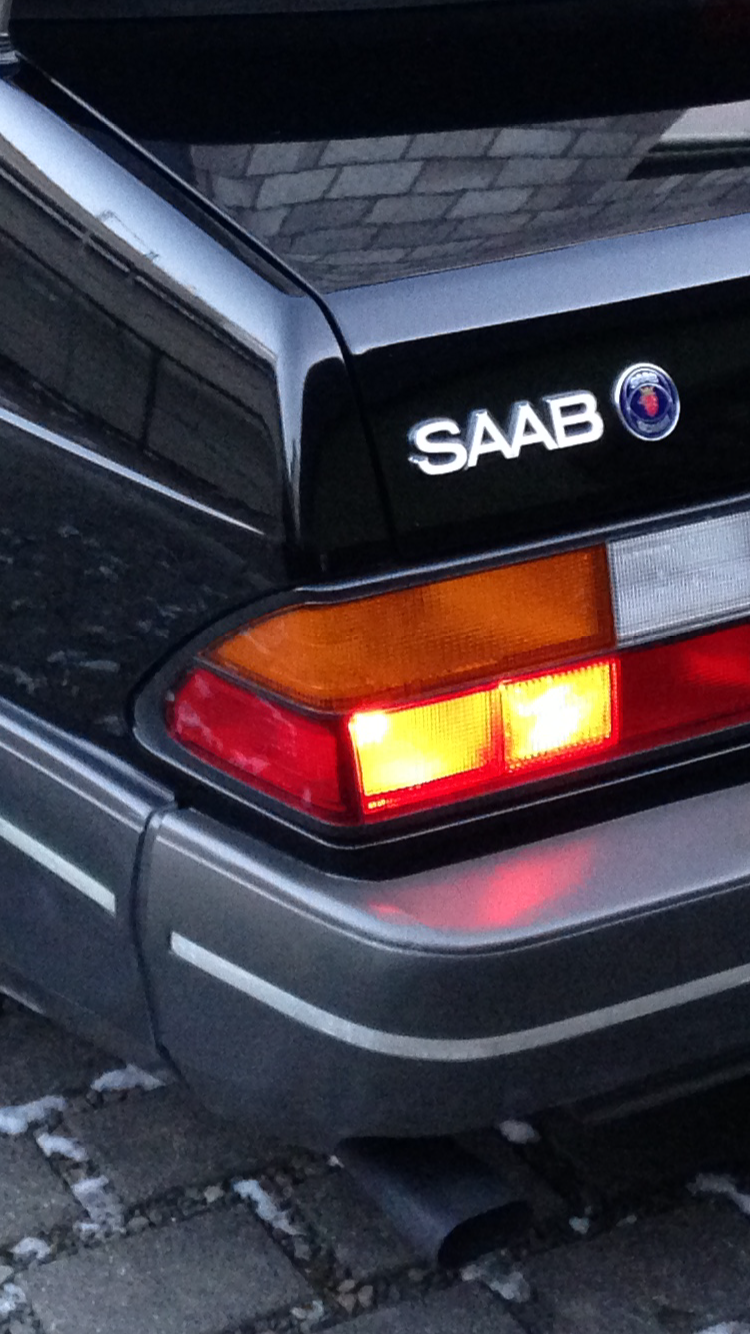

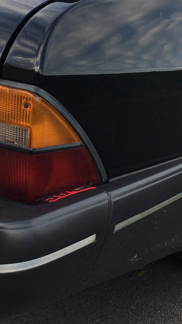

Ich habe hier mal zwei Bilder aus meinen eigenen und hoffe, dass das was ich meine verständlich ist. Bessere habe ich nicht.
Wenn du den rotgestrichelten Bereich wegnimmst (gerade abnehmen, da voll sichtbar), dann passt die Stoßstange an das Cabrio
und sieht dann so aus

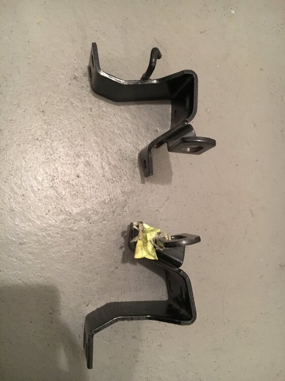

Hat ggf. einer Bilder von den beiden Halterungen oder kann die beiden zum Vergleich mal nebeneinander legen. Ich habe auch noch welche liegen und bin mir nicht mehr sicher, ob die von dem CV-Schlachter stammen oder noch vom Coupé meines Vaters.
Direkten Vergleich der hinteren Halterungen habe ich erst im Mai.
Letztens hat hat jemand zwei Coupé Halterungen von mir bekommen und wollte sie am Cabrio montieren. Er meinte dann, die passen nicht - daher meine Info.

Das stimmt. Die Halterungen sind definitiv unterschiedlich. Ich versuche morgen mal ein Bild zu machen.

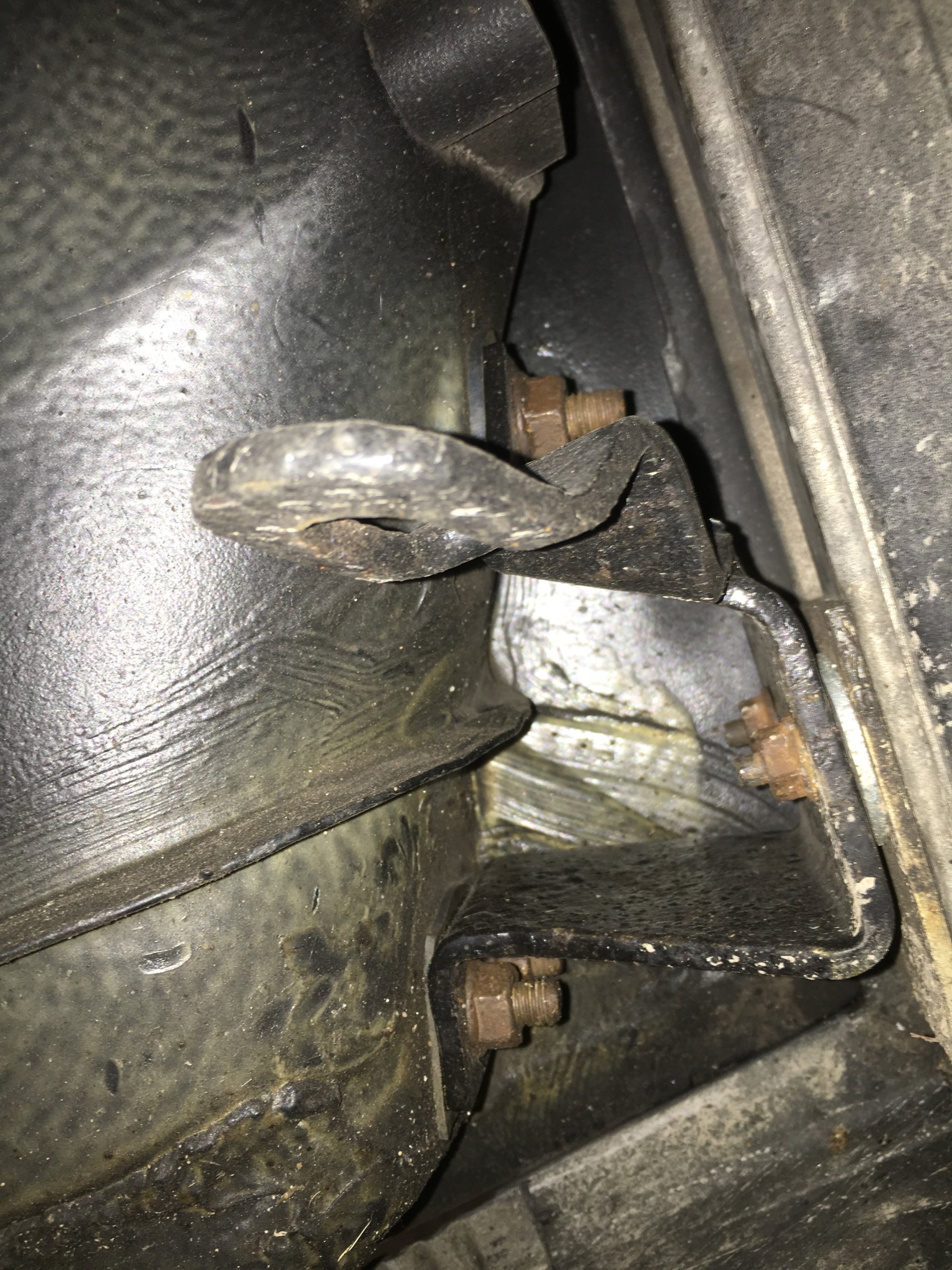

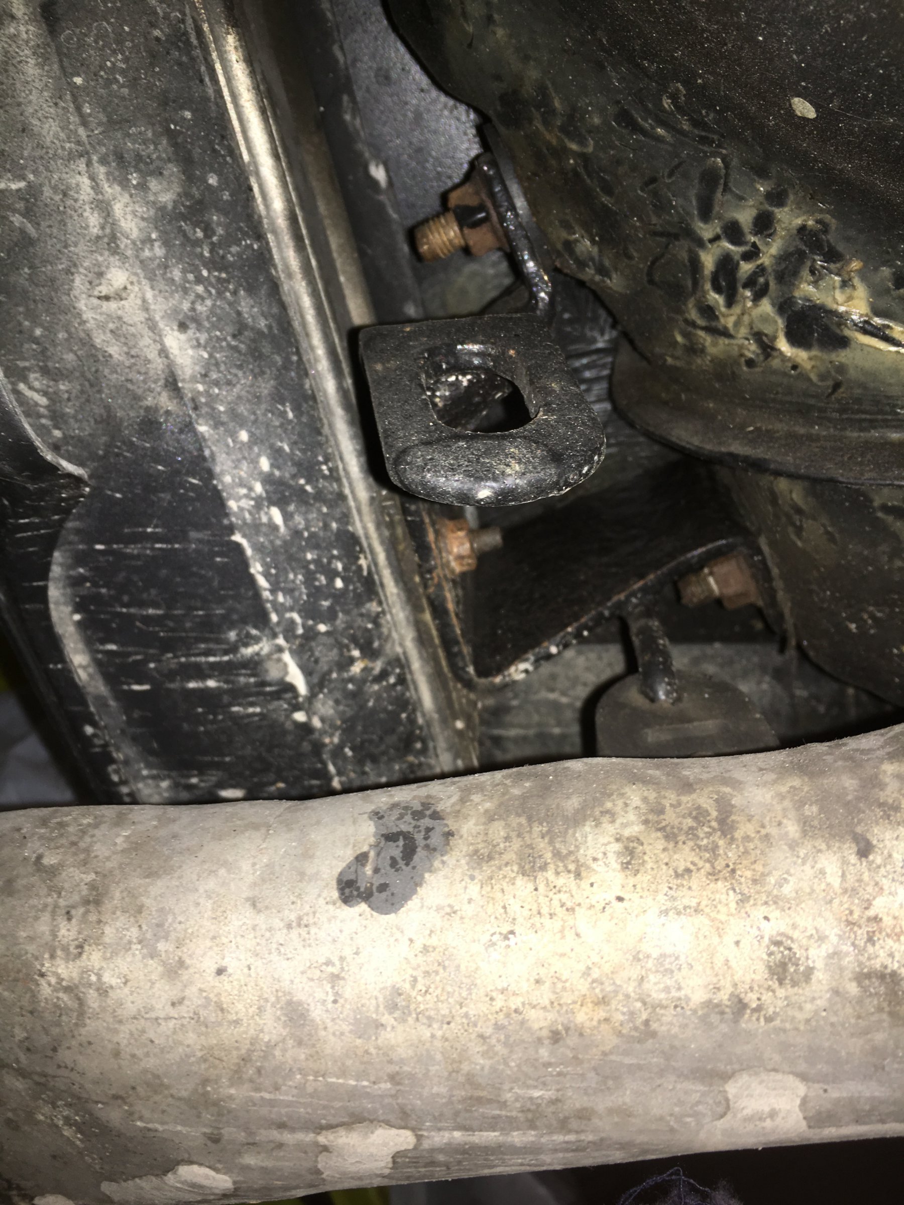

Zunächst Coupé:
CV:
