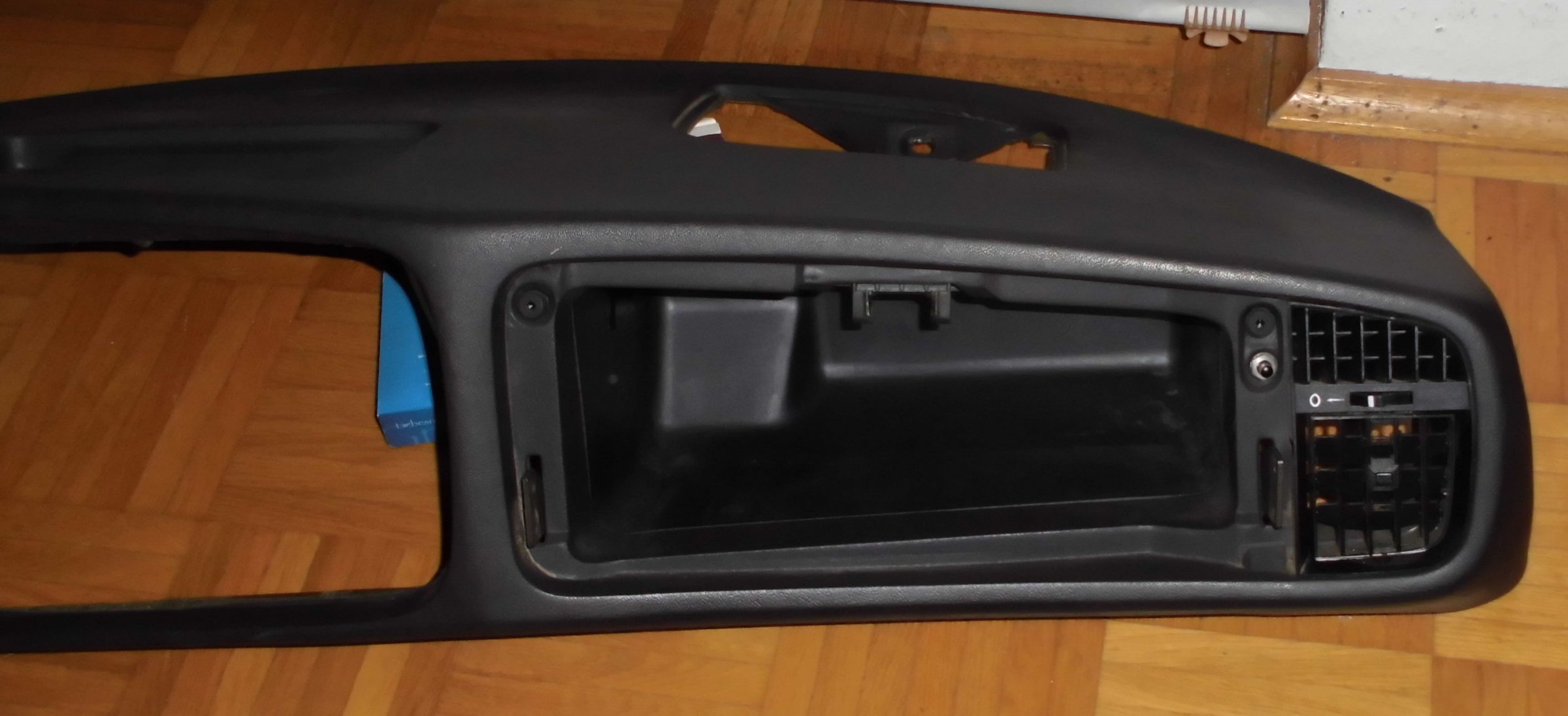

mein, das wusste ich nicht, mom ich stelle ein foto ein
Ist die für alt oder neu
Vergleiche doch mal mit dem Brett Deines Sedan, ich denke das hier ist die neuere Version.

Sind irgendwie alle gleich aber dann doch etwas anders im Detail.
Es gibt wirklich zwei Versionen und die alten haben einen, wie Klaus erwähnte, schmaleren Rand. Fällt aber vermutlich kaum einem auf.
Die neuen sind etwas heller. Und es gibt sogar 3 Versionen. Ganz frühe haben keine Nur zur Einpassung der Mittelkonsole. Lassen sich verwenden, sitzt aber dann etwas unter Spannung. Ich bevorzuge die ganz frühen denn die scheinen weniger rissanfällig zu sein.

Das wusste ich auch nicht. Welchen Rand meint Ihr ?
Oben der Rand/Wulst.
Kompatibel sind die.
Siehe Bild

Habe jetzt ein Brett in den 87iger eingesetzt das GUT war .. keine Auswahl.
Was denkst Du - von wann ist das Brett ??
Ich denke es ist neuer - ähnelt dem Brett im 92iger, das Brett im 89iger scheint von der Oberflöche feiner, glatter. Einbildung ?
Siehe Bild
@ turbo 9000, sag bitte, das ist ein Brett ab/von wann ? Die Einsätze und Handschuhdachdeckel sind gleich, korrekt ?
Olaf, es ist ein Brett aus den neueren Modellen. Fällt aber nur dem Profi auf. Gruß Jens
