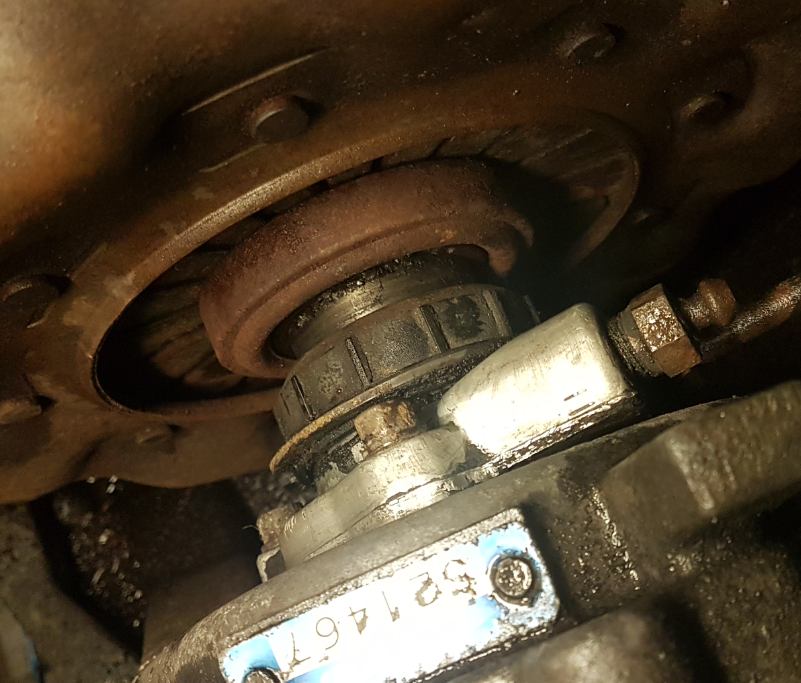

März 13, 20196 j Ja, hab es gefunden. Aber: das von Skandix angebotene hat eine andere OEM Nummer als das Sachs... und nun? eher Sachs oder Skandix vertrauen? Wenn Du uns die Nummern nennst, kann ein 99er-Kenner antworten. Das oben von Dir genannte Lager SAAB OEM 8721995 ist für den neuen Nehmerzylinder, den musst Du falls noch alte Version verbaut ebenfalls ersetzen (Skan...x 1003197) Das alte Ausrücklager (Skan..x 1003610) SAAB-Nr. 8704728 ist für den alten Nehmerzylinder, im Link wird das sogar für den 99er beschrieben: http://www.skandix.de/de/dokumente/einbauhinweis/austausch-kupplung-mit-ueberpruefung-vom-kupplungsnehmerzylinder/3000125/ Wenn Du den Nehmerzylinder erneuerst, kannst du gleich die Kupplungsleitung erneuern, und die gibt es leider nicht mehr passend neu für den 99. Pilotlager und Wellendichtringe beim Kupplungswechsel ebenfalls erneuern, dann hast Du an dieser Baustelle Ruhe. Die alte Version sieht so aus:

März 13, 20196 j Ich habe den neuen Geberzylinder und auch das Lager dafür von Skandix schon hier. Sicherheitshalber habe ich das SKF auch mitbestellt, dann sollte das passende da sein. Das von Skandix hat die SAAB Referenz 8721995, das SKF die Referenz 8704728. Die Leitung lasse ich von Spiegler kommen. Ich muss dort mal nachfragen, ob er die Länge hat. [mention=12147]Joschy[/mention], kannst du oder jemand mir sagen, wo ich das Pilotlager und die Wellendichtringe bekomme?
März 13, 20196 j kannst du oder jemand mir sagen, wo ich das Pilotlager und die Wellendichtringe bekomme? Pilotlager = Führungslager Kupplung http://www.skandix.de/de/fahrzeug-teile/kraftuebertragung/kupplung/fuehrungslager-kupplung/1006633/ http://www.skandix.de/de/fahrzeug-teile/kraftuebertragung/getriebe/schaltgetriebe/dichtungen/wellendichtring-schaltgetriebe-getriebe-eingang/1002998/ sollte passen
März 13, 20196 j Danke für deine Mühe, allerdings sind die Sachen laut Skandix nicht für den B20 mit 4-Gang Getriebe passend. Kann mir jemand bestätigen, ob das doch passt? Ich hatte schon einige Male, dass die Teile nicht passen sollten, aber doch richtig waren.
