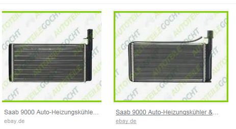

Da war doch noch was mit unterschiedlichen Schlauchanschlüssen am WT, die zu beachten sind? Bei meinem passte es jedenfalls bei dem nach MJ bestellten.
Wenn ich das richtig erinnere: Bei der älteren Version sind die Stutzen am Wärmetauscher für die Schlauchaufnahme kürzer, als bei der neueren Variante (ab 94?). Für die ältere Version gibt es kurze Schlauchstücke, die als "Überbrückung" extra drauf montiert werden.
Wenn der Avatar stimmt, dann geht es um einen 98er 9k. Dann braucht es die linke Version:
Richtig. Es gibt die Version mit eingestecktem Doppelstutzen und die Version, bei der der WT direkt angeschlossen wird. Die sind aber mehr oder weniger kompatibel.
Es sei denn man kauft die Version für Doppelstutzen und man hat den Stutzen nicht... dann gehts nicht.

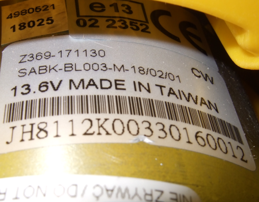

Hat jemand noch einen Link zu einer bewährten Lüftermotor-Quelle?
Johann
Meines Wissens gibt es nur noch die eine China-Variante , je nach Anbieter für 90-120 EUR.
Gibts bei den bekannten Anbietern oder in der Bucht.
Okay, da kommt bei mir erstmal Skepsis auf .. aber sachlich ist das natürlich nicht.
Liege ich richtig bei der Annahme, daß unsere Lüftermotoren die original verbauten sind, also 20 Jahre + funktioniert haben?
