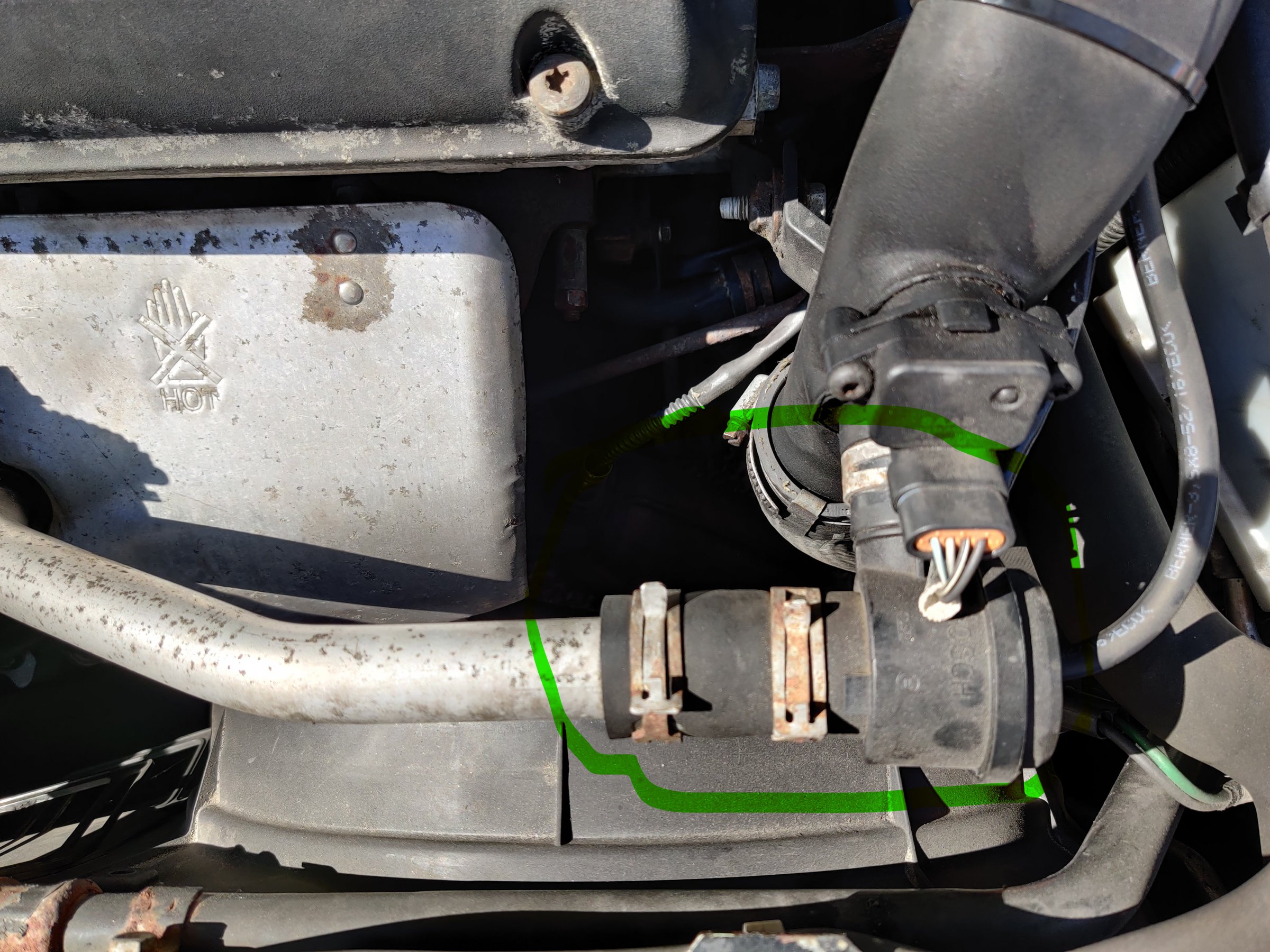

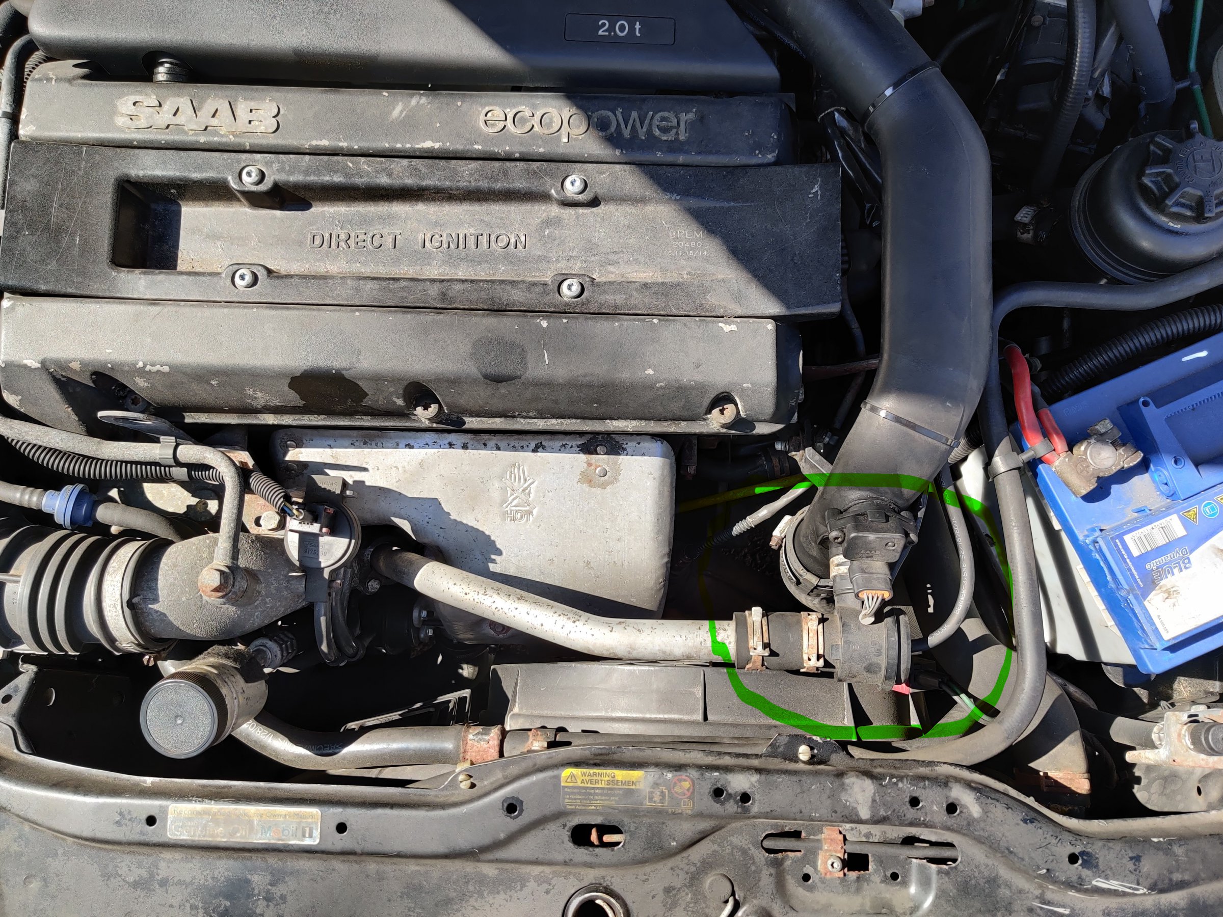

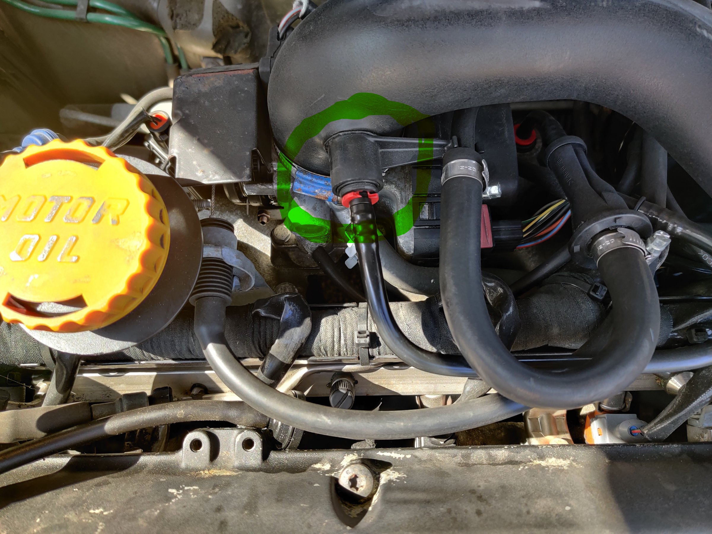

Vor dem Test habe ich erst mal das Bypassventil gesucht und das hier gefunden (grüner Kreis), ist das korrekt?

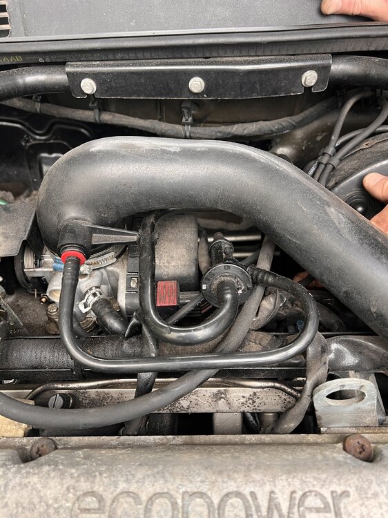

Als ich den Motorraum mal genauer angesehen habe war folgende Verbindung lose (der Schlauch mit dem roten Verbinder):
Ich habe sie wieder gesteckt,
Kann das auch das Problem gewesen sein?

Ja, das ist das Bypassventil.
[ATTACH]196300[/ATTACH]

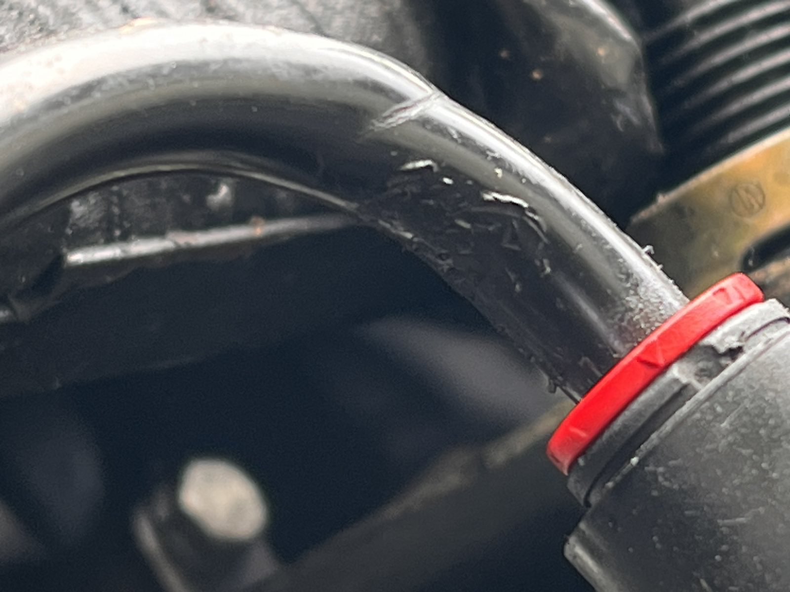

Ja, das darf da nicht offen sein. Und Grund für das Problem ist der, wie man auf dem Foto sieht, gebrochene, rote Sicherungsring. Den solltest du erneuern, sonst flutscht das gleich wieder raus.
Probefahrt mit gesteckter Verbindung ergab erstmal keine Auffälligkeiten, kein Ruckeln und der Motor schnurrte wie er soll. Verbindung blieb auch intakt.
Würde das einfach mal weiter so beobachten, Sicherungsring werde ich natürlich demnächst erneuern lassen, genauso wie die Batterie.
Danke an alle!
Wecke diesen alten Beitrag wegen identischem Problem… Wenn ich diesen Schlauch ersetzen möchte, wonach muss ich denn da suchen?
Da ist die Frage, was genau du ersetzen willst?
Den Schlauch? Oder den Anschluß an dem Rohr über der Drosselklappe, wo der Schlauch rein geklemmt wird, der oft einen gebrochenen roten Sicherungsring hat?
Servus!
Da der rote Sicherungsring und Stopfen genauso ältlich wie der Schlauch ist, sollte ich besser wohl beides wechseln. Mir fehlt aber der richtige Suchbegriff. Bin dankbar für sachdienliche Hinweise 😁
z.B.:
..und wie war das noch?
Roten Ring hineindrücken und halten, dadurch entriegeln,
um den Stutzen dann entriegelt herauszuziehen...?
(bin mir nicht mehr ganz sicher)
Bearbeitet von rednose
Ring herein drücken, dabei die Leitung auch ein bißchen mit rein drücken, dann entriegelt das und man kann die Leitung dann, bei weiterhin voll rein gedrücktem Ring, heraus ziehen.
Und Leitung rein ist einfach nur Leitung rein schieben und fertig. Verriegelt selbst.

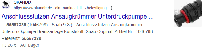

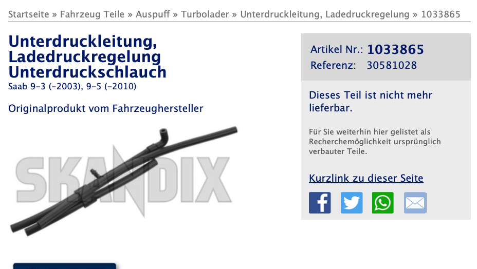

Der Schlauch ist m.E. auch porös - ist das etwas spezielles, habt Ihr da auch eine Bezugsquelle? Wäre dies das richtige?
Skandix nicht mehr lieferbar
Screenshot2024-06-30at22_07_23.png.3c040e8f3e5f8a341a288defdbe28a03.pngf5dbe39602814768c0936d9837be7bad8a989e4ab4443f9b67573f3bb871274c.thumb.jpg.931cb7be248705a97257a477dd571598.jpg
Das was da im roten Ring steckt müsste doch normaler PVC Schlauch sein.
Ist ein Kunststoffrohr. Ich würde auch auf Polyamid tippen.
Stimmt, dürfte auch hinsichtlich Temperaturbeständigkeit, etc. besser sein. Dann wohl PA12?

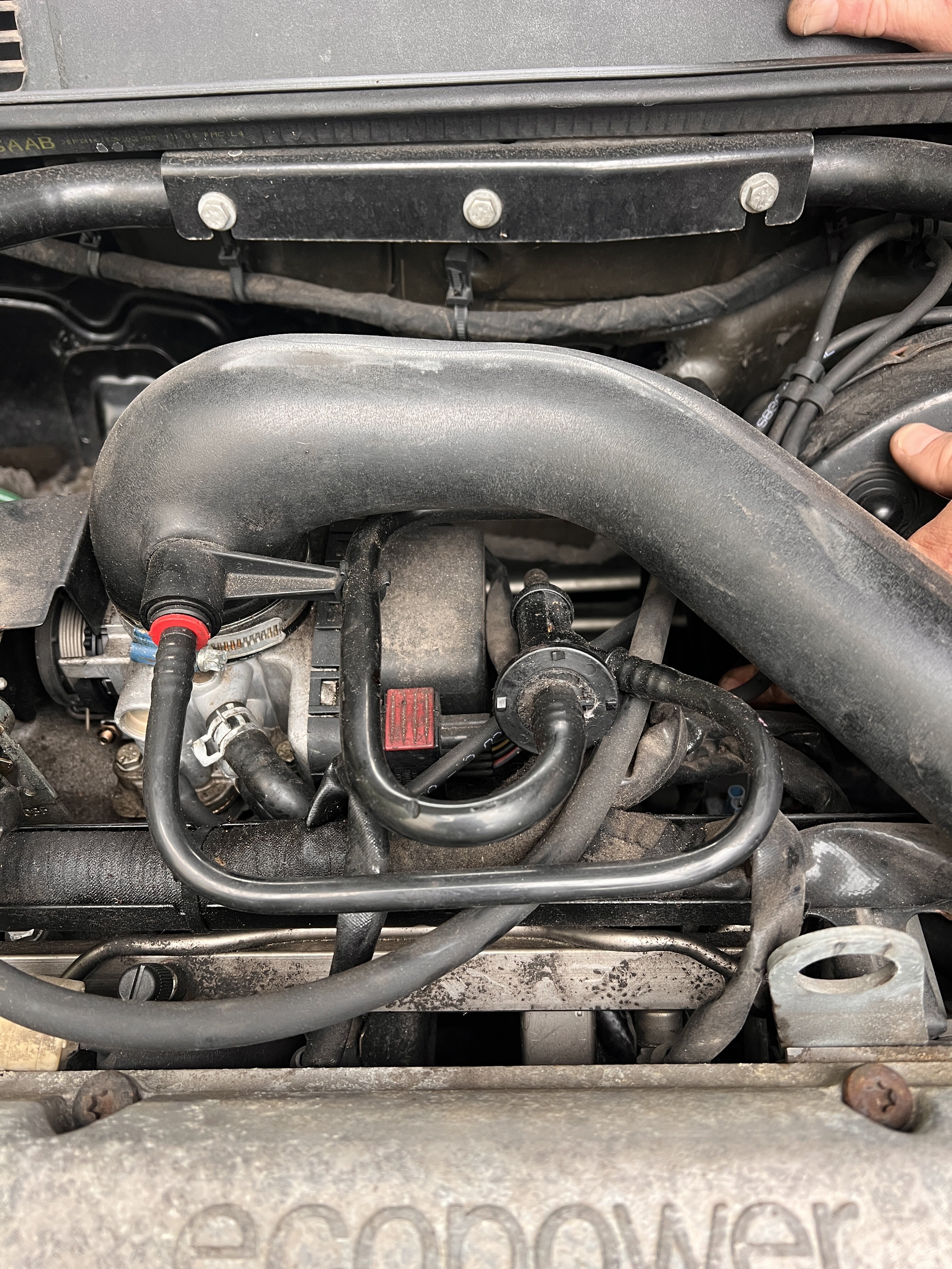

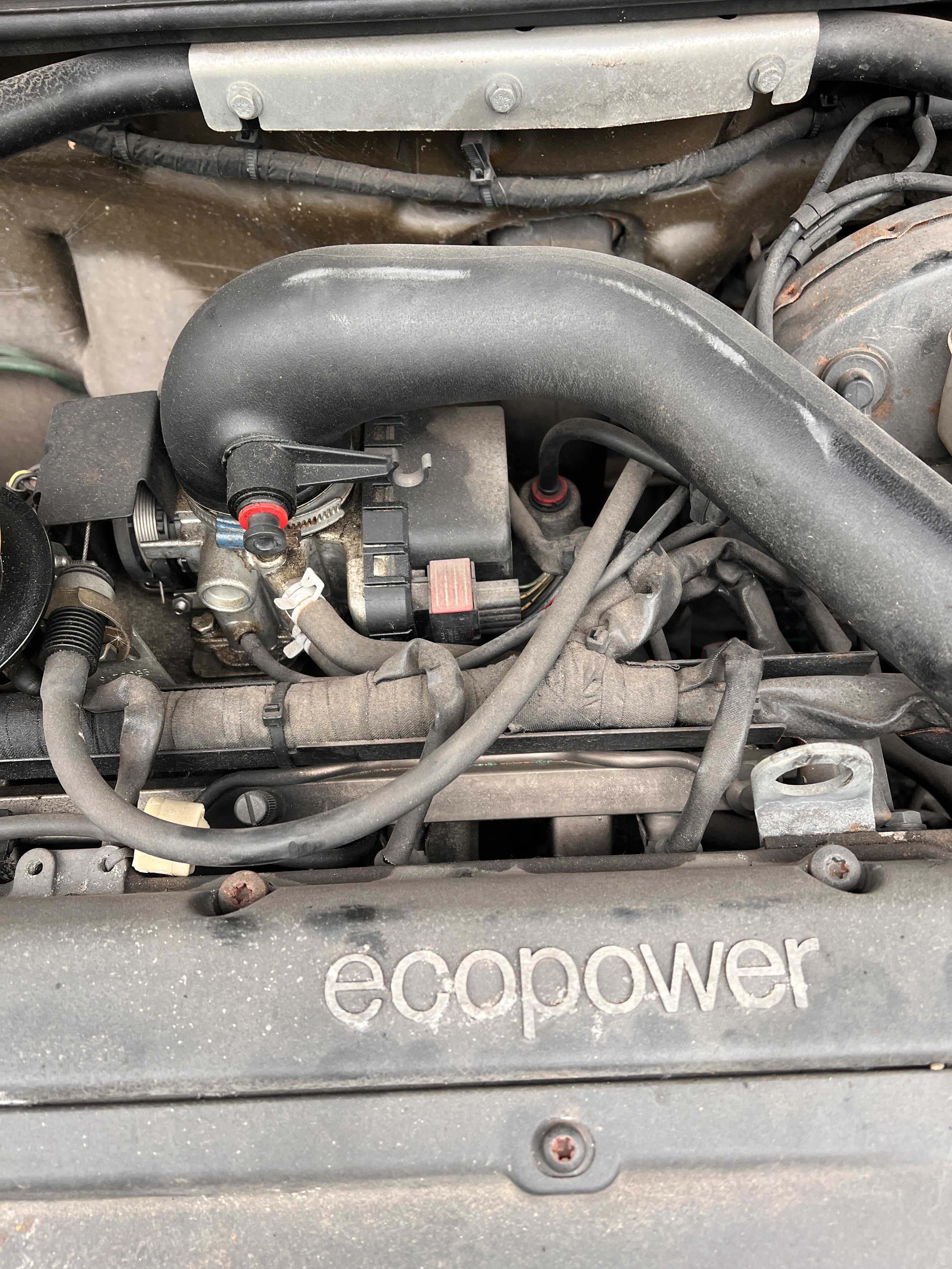

Ich habe Ersatz bekommen und einmal vor Einbau Vergleichsfotos geschossen. Bei anderen 9-3 ern der selben Generation (2002) sieht das jeweils durchaus anders aus… 1. Fall 150PS Variante, 2. Fall 209PS Variante
Das liegt wohl weniger an der Leistungsstufe als an der Art der jeweiligen Getriebebetätigung.
#1: Automatik, #2: 5-Gang handgewürfelt.
Es hat sich herausgestellt das der Vorbesitzer das Arrangement der Schläuche kunstvoll verändert hatte. Jetzt sieht es wieder wie vom Schöpfer geschaffen aus.
