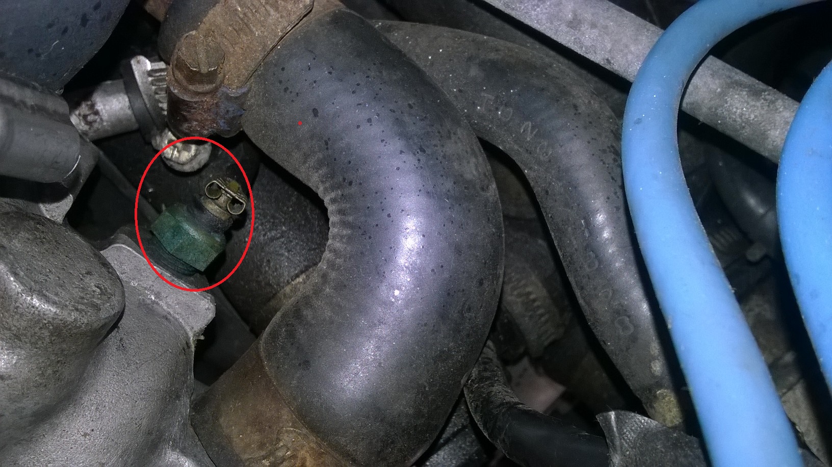

Moin,
dieses kleine Teil - roter Kreis - kann ich im EPC nicht finden.
Vielleicht suche ich auch nur falsch.
Hat einer von Euch die Teilenummer?
So "vermoost" wie das ist, will ich es mit wechseln.
Danke vorab
Das ist der Kühlwassertemperatursensor - der, an dem der Stecker von der Seite aufgeschoben wird:
http://www.skandix.de/de/fahrzeug-teile/elektrik/sensoren/sensor-kuehlmitteltemperatur/1015090/
https://www.autodoc.de/autoteile/oem/9108291
Im EPC unter "Motor - Kühlsystem - Thermostat usw." unter Nr. 12 zu finden (ich hätte auch länger suchen müssen, wenn ich nicht kürzlich gerade an der Stelle gewesen wäre).
[ATTACH]159222[/ATTACH]
Falls Dich die Optik stört mache ihn sauber und schraube ihn wieder rein.
Geht nicht um die Optik. Sieht man ja nur bei ganz genauem Hinsehen.
Aber nach fast 30 Jahren im Einsatz. Diese Teile "verbrauchen" sich doch auch.
Solange die Anzeige plausibel ist und die Kontakte selbst nicht rottig, würde ich da auch nichts machen.
Kabel dicker kann man machen, das spielt da keine Rolle.
Da würde ich eher mal die Schlauchschelle darüber wechseln.
Wohl war, solche Sensoren haben fast keine Alterung. Am ehesten am Anschluss durch Korrosion. (Nicht dass sie nicht trotzdem auch mal kaputt gehen können).
Und wenn dickere Kabel was ändern, dann war es an der Zeit die vergammelten alten zu ersetzen. Die sollten so schon im Vergleich zum Sensor einen sehr niedrigen Widerstand haben.
:tongue: Jo, die Schellen liegen parat. Selbstverständlich in Eselstahl!
O.k., also die Messingbürste kommt zum Einsatz und Thermostat bleibt drinnen.
