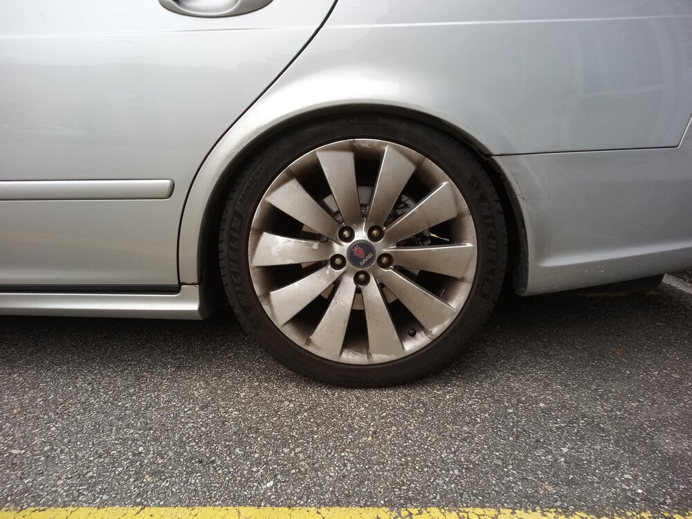

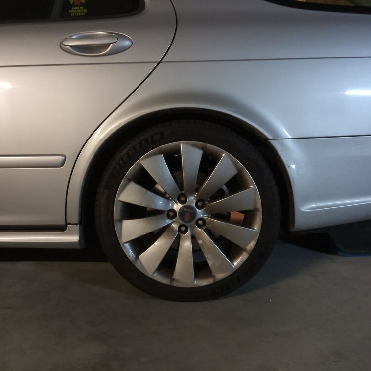

links hinten steht das Auto 1-2 cm tiefer als rechts! Aufgebockt hängen die Räder sauber und gleich tief runter. Sobald er auf dem Boden steht (egal wo), ist er links tiefer.
