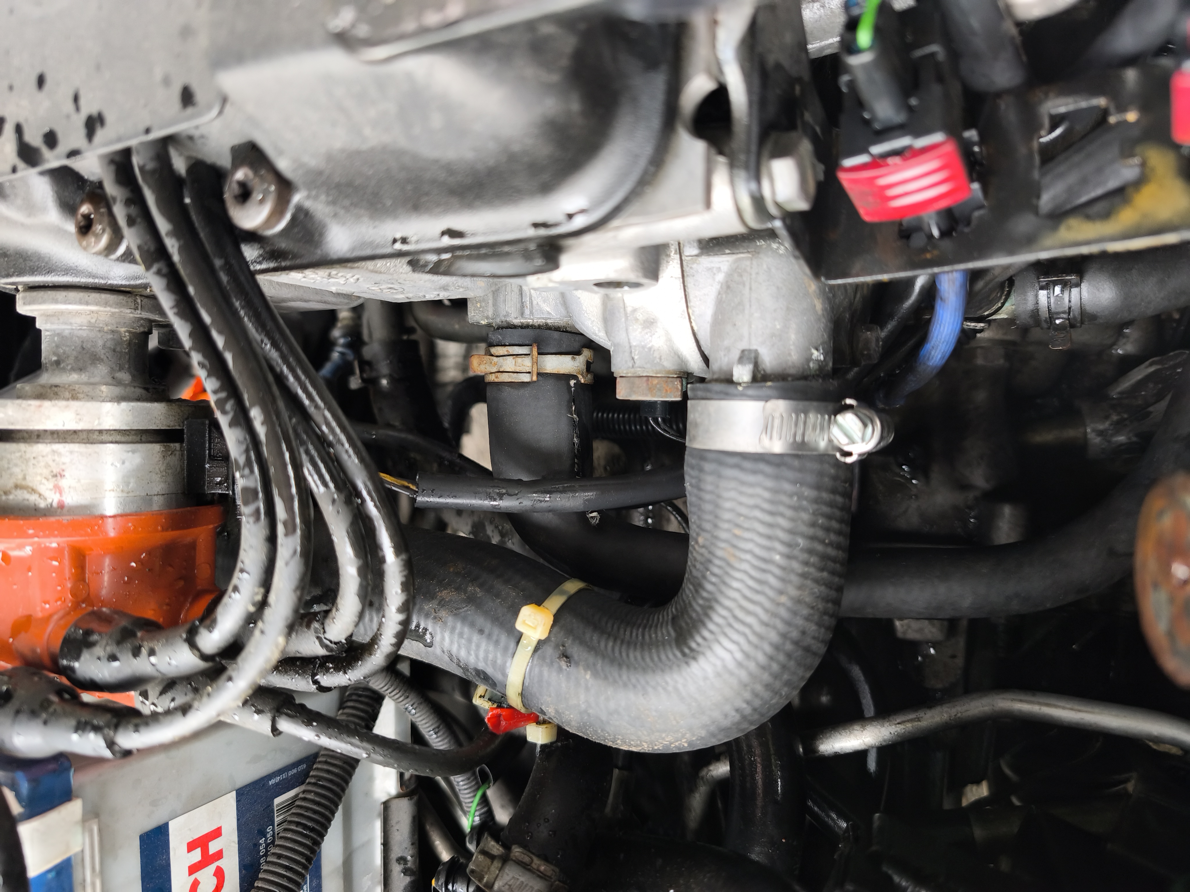

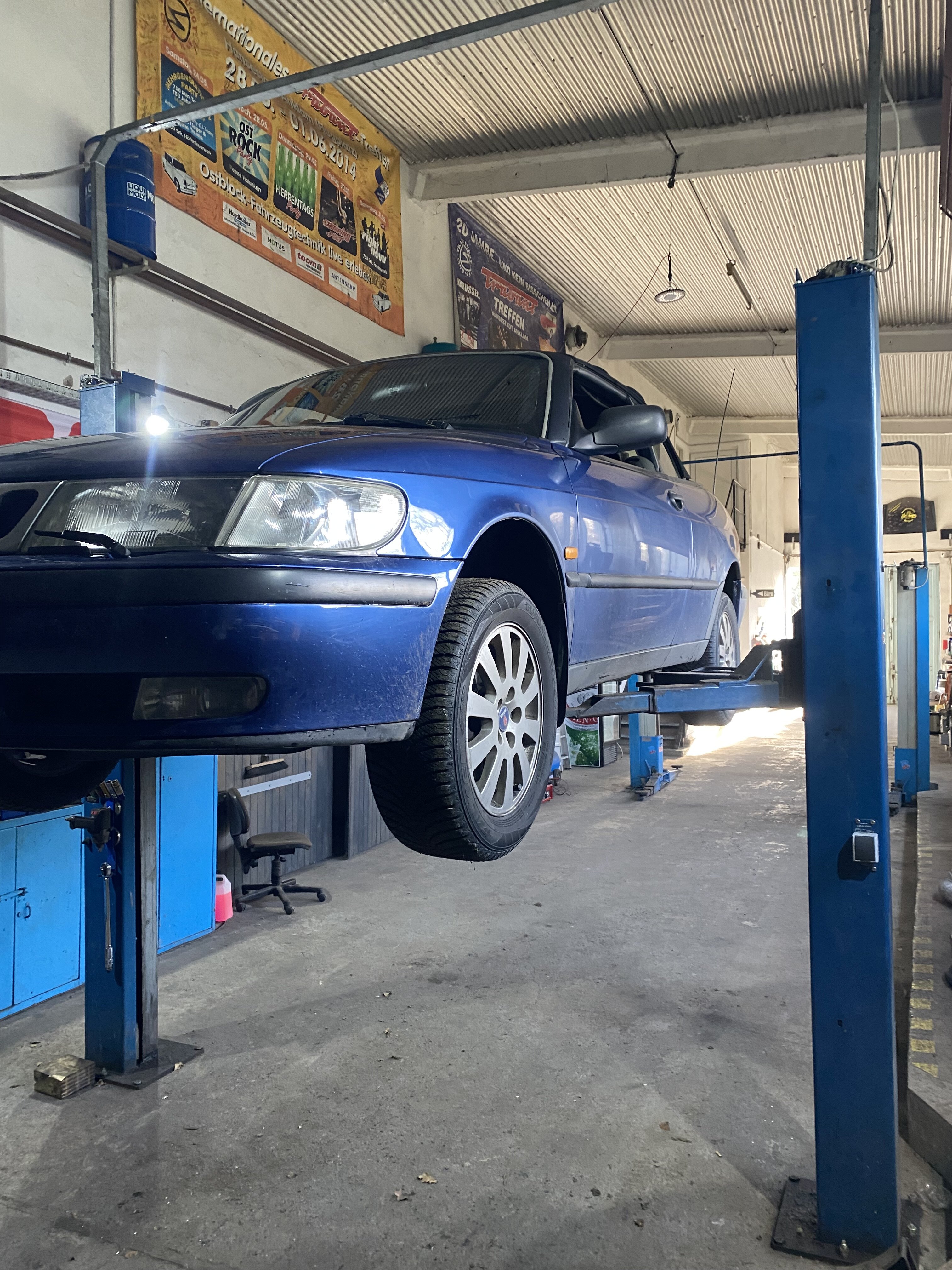

Hi Fans! Gestern, im absolut dichten Berliner Berufsverkehr, dampfte es plötzlich - im Stand vor ner Ampel - seitlich aus meiner Kühlerhaube hervor. Ich konnte im Handumdrehen auf einen REWE Parkplatz abbiegen, so daß der Motor nicht überhitzt wurde. Der ADAC fand 1 Loch an der Unterseite des großen Schlauches, Kühler-Zylinderkopf, wo das Kühlwasser rausgedrückt worden war. Mit Gewebeband dichtete er das ab und ich konnte nach 1 Stunde nach Hause fahren. Gerade habe ich einen gebrauchten, aber guten Ersatzschlauch (den ich noch von olle Achim, RIP, hatte) eingesetzt und Frostschutz beigemischt.
Aufregende Sache, die verhältnismäßig gut endete. Euch wünsche ich heute 1 schönen Tag
Glück gehabt. :smile:
Du solltest dir überlegen ob du nicht lieber auf neue Kühlerschläuche setzen solltest. Die alten, gebrauchten Schläuche sind alle potentielle Kandidaten für solche Schäden. Gerne platzen auch die beiden Schläuche zum Heizungskühler, meistens direkt am Bogen nach dem Anschluß am Zylinderkopf.
Neue Schläuche als Set aus Silikon gibt es z.B. von Do88.se oder halt normale Schläuche von den üblichen Verdächtigen.
Ja, [mention=16]erik[/mention], sowas ist für die wärmere Jahreszeit geplant.
Die Ursache, bei genauer Betrachtung, ist in diesem Fall nicht eindeutig. Die Unterseite des Schlauches ist an der Stelle des Loches mit einer relativ großen Menge getrockneten Öls.verklebt. Und der ADAC Mann meinte, daß der Schlauch kein Öl mag und dadurch mürbe würde. Wir fragten uns, woher das stammen könne, weil der Motor soweit schön trocken ist. Es bleibt nur der Schluß, daß hier seinerzeit, als der AT Motor eingesetzt wurde, ein Schlauch verwendet wurde, der von einem ölenden Verteiler eingeölt worden war. Denn seit 2011, seit ich diesen Wagen habe, hatte der Verteiler nie geölt. Das Loch im Schlauch ist direkt unterm Verteiler. Da ich das Problem des ölenden Verteilers bei meinem 900II kennengelernt hatte, habe ich immer Auge auf diese Stelle.

Alter plus Öl-Leckage kann zu solchen Schäden führen.
Da muß man mal genauer gucken, warum das Gummi nachgegeben hat.
Etwas rätselhaft war, daß noch nach dem Abstellen des Motors Kühlwasser mit Druck auf der Unterseite des Schlauches rausspritzte - dieser Schlauch aber zusammengezogen war, wie mit Unterdruck - als der Adac auftauchte. Auf dem Nachhauseweg, 15 km, war nach der Gewebebandrep. aber alles dicht.
Bei rund 1,0 bar Betriebsdruck wundert mich dies nicht.
Da reisst irgendwo ein Schlauch und es ergiessen sich 3-4 Liter Kühlmittel in den Motorraum.
Würde ich erstamals als normal empfinden.
Bei einem Nadelstich im Schlauch kann es weniger sein.
Aber da gibt es von bis...also nicht unbedingt Erfahrungswerte von Usern.
Die Ursache ist interessant. Ein winziges Loch...oder direkt ein Riß im Schlauch. Und ist das Gummi durch Öl aufgeweicht.
Die Ursache ist interessant. Ein winziges Loch...oder direkt ein Riß im Schlauch. .
Hmm, Der SAAB Mechaniker sagte letzten Herbst, als er die Ursache für das Aufleuchten von CE suchte, "da war 1 Marder dran". Vllt ist dieser bis da oben hin, wo der obere Kühlerschlauch ist, gekrabbelt. Und vllt mundet es ihm mit Ölpaste (vom Verteiler) am Schlauch besonders . . Die Austrittsstelle des Wassers ist jetzt natürlich durch die vielen Lagen Gewebeband verdeckt.

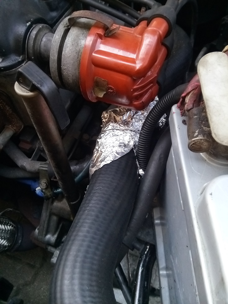

Mangels Zeit habe ich den neuen Kühlwasserschlauch, der unterhalbe des Zündverteilers verläuft, mit etwas Küchenalu vor Öltropfen aus dem gelegendlich tropfenden Verteiler geschützt. Nicht daß mir der neue Schlauch auch gleich wieder von Öl aufgeweicht wird. Nicht sehr schön, aber vorerst ein Behelf bis der Zündverteiler selber repariert wird.
