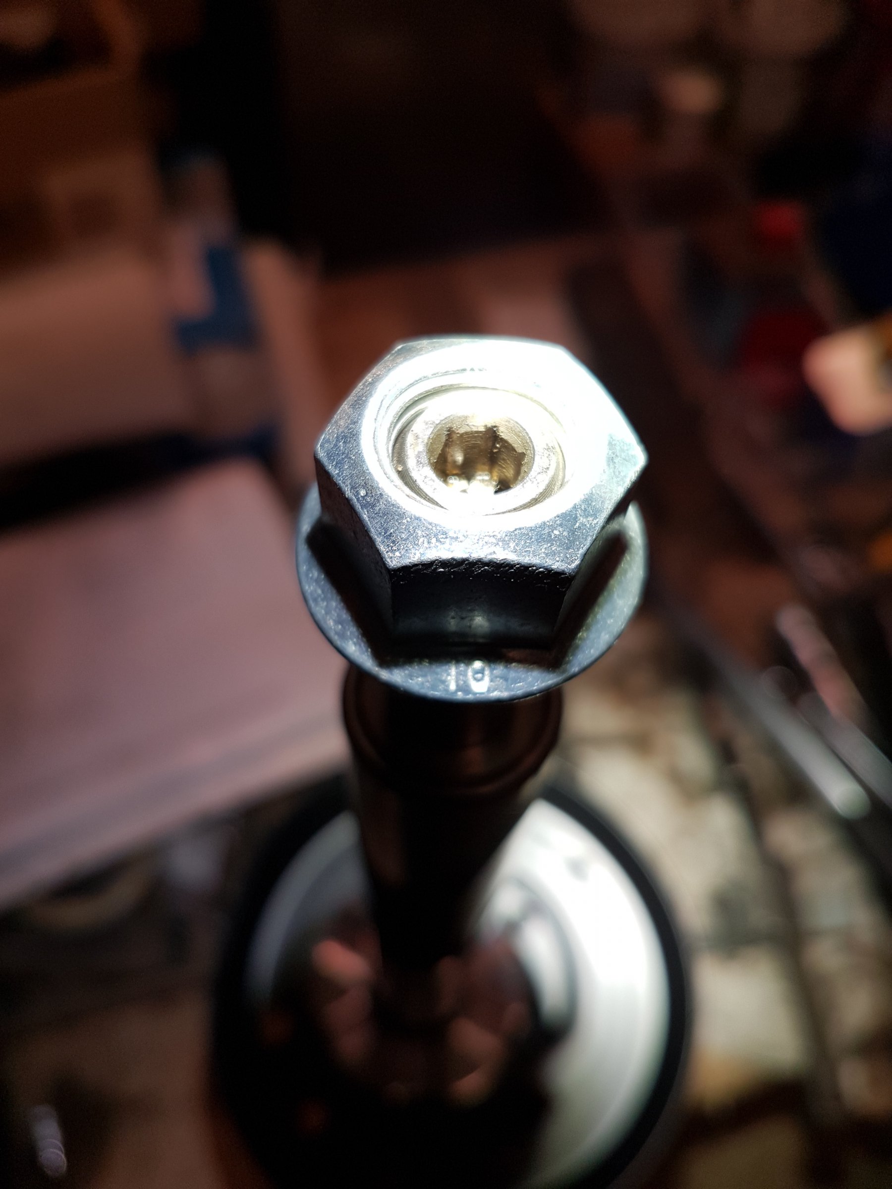

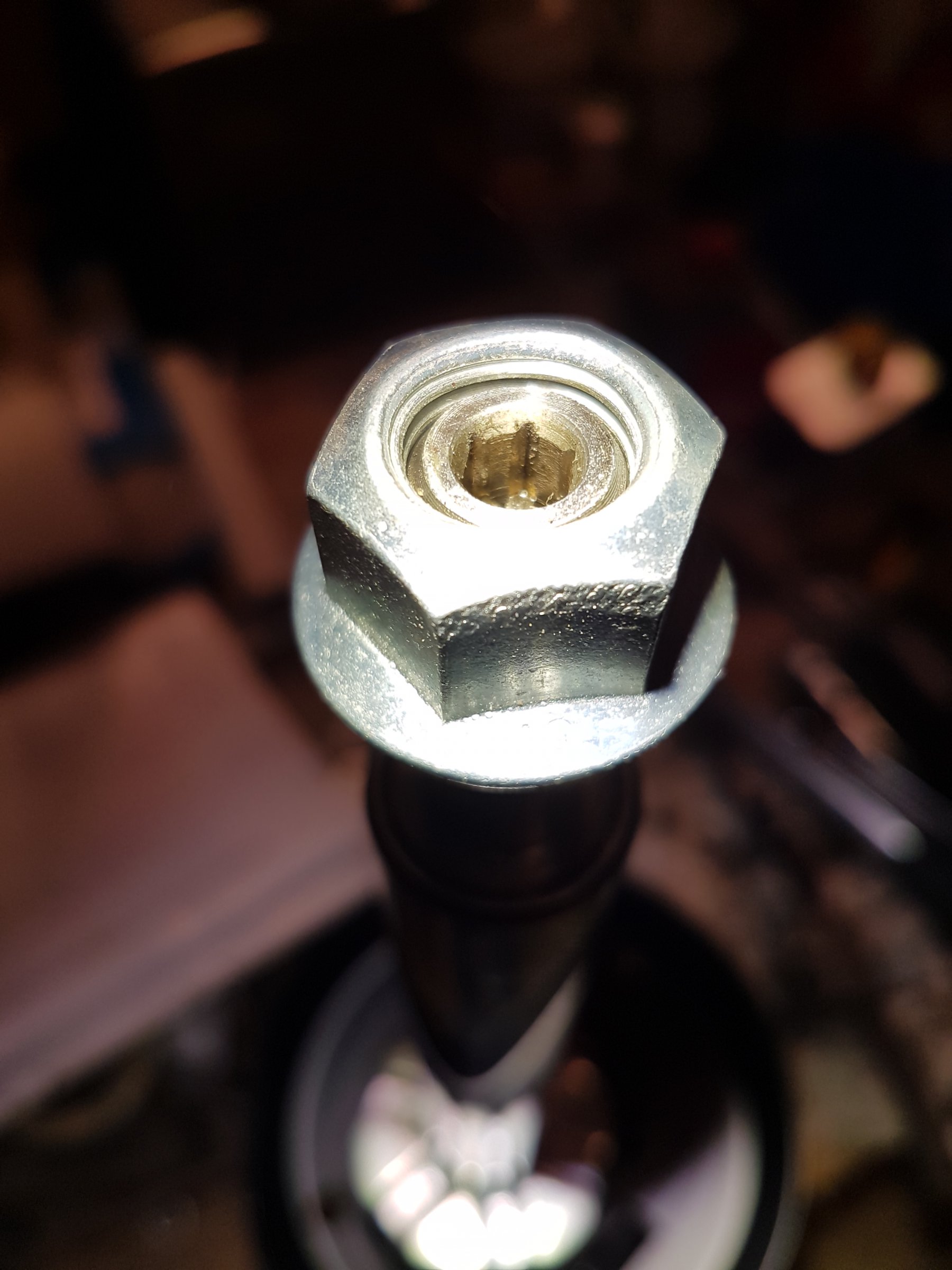

Beim Wechsel auf neue Sachs Stossdämpfer ergibt sich die Schwierigkeit an der Kolbenstange zu erkennen ob der Hersteller In Bus oder Torx im Sinn hatte.
Die alten hatten Torx 50. Bei den neuen bin ich unsicher ob sie Inbus 6 oder Torx 40 meinten.
Problem ist, dass die mit 105 Nm angezogen werden sollen. Der erste Dämpfer hat schon ein fast rundgedrehtes Loch weil ich es mit 6 Inbus versucht habe.

Man zieht ja die Mutter an. Wenn das erstmal soweit montiert ist und die Federbeine eingebaut sind, kann man problemlos mit Nuss und Drehmomentschlüssel die Mutter anziehen.

Bei mir hat sich noch immer die Kolbenstange mitgedreht... Also kontern. Innenstern bei den Sachs Aftermarket Dämpfern ist T40 oder T45. Kann mich nicht mehr genau erinnern, gleichwohl ich da erst im November dran war.

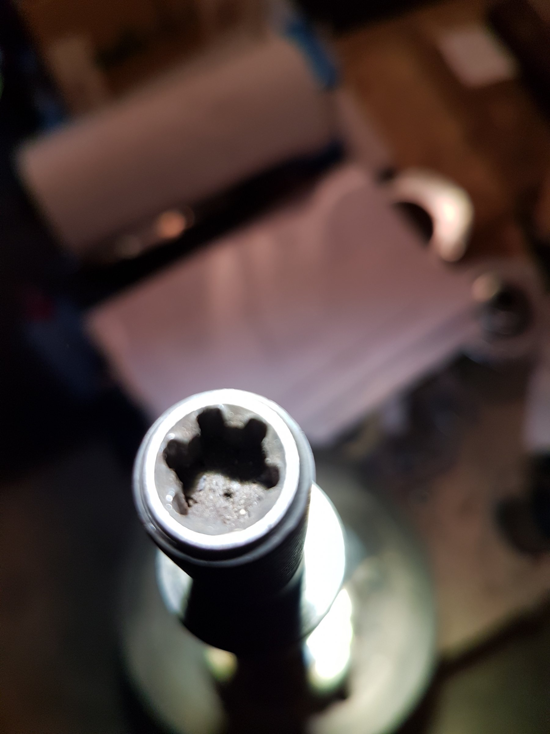

den Tip mit Schlagschrauber habe ich mangels geeignetem langen T50 Bit schon beim Zerlegen angewendet. Da die Schraube schon mit 85 Nm (da wusste ich noch nichts von den neuen Angaben ab MY 2002: 105 Nm) angezogen wurde und danach noch der klägliche Versuch erfolgte, es mit 105 Nm zu versuchen (dabei hat sie sich etwas rundgedreht), belasse ich es erstmal dabei.
Zusatzinfo:
der Originaldämpfer hat auch gar kein Torx T50 Profil, es scheint sich um ein Ribe Profil zu handeln.
Größe kann ich nicht bestimmen, T50 passte aber rein (daher die falsche Annahme, es sei Torx).

Ähh, fest gezogen wird die Mutter. Die Kolbenstange wird gegen gehalten. Und beim fest ziehen mit Schlagschrauber macht man sich zu nutze, dass die Massenträgheit das Gehalten der Stange übernimmt.
Ja, ist nicht der Plan. Aber deswegen welche weg werfen, die rund gedreht sind? Also gleich so lösen damit der Torx heil bleibt.

Gerade nochmal dran gewesen: definitiv T40.
Trotz passendem Werkzeug: der Kopf dreht sich so schnell rund, ich wage zu bezweifeln, dass man da 105Nm gegenhalten kann....

Losschrauben mit einem Schlagschrauber ist okay...wenn der Rotz eh neu gemacht wird. :smile: Und wenn die Kolbenstange mitdreht und wegen dollgedrehtem Loch nicht gegengehalten werden kann: ein Stück Flacheisen an die Stange schweißen und mit einer Gripzange festhalten.(oder im Schraubstock).
