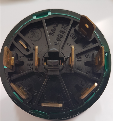

Na ja, dann ist es eben nicht die +30, sondern die +15, also Zündungsplus, das da irgendwo Kontakt zum Standlichtkabel bekommen hat...
Hilft nur suchen...
Also am Lichtschalterstecker bei ausgeschalteter Zündung messen, ob Durchgang zwischen den Kontakten X bzw. 58B (grau/violettes Kabel) und 58 besteht.

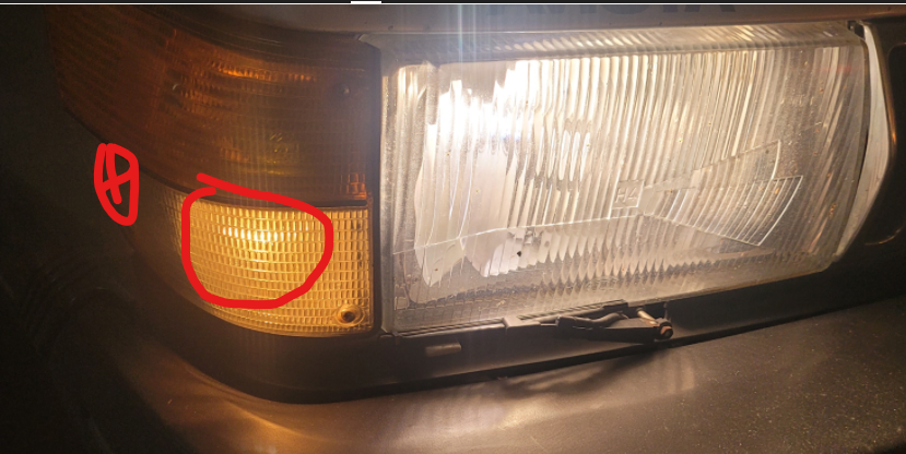

richte gerade meinen Schwedenimport für den TÜV und dachte bin schon fast fertig. Da fällt mir an der Beleuchtung auf, dass die äusseren weissen Begrenzungsleuchten vorne immer an sind, auch wenn das Licht ausgeschaltet ist. Ansonsten funktioniert alles problemlos. Ist das normal, bzw. hat jemand einen Tipp für mich?

Meinst Du das Standlicht oder die weiter seitlich befindlichen Leuchten? Evtl. ein "Ami"? Die hatten nämlich so etwas.
Denke auch, dass das die Seitenrückfahrleuchten (die KLammern direkt unterhalb der Blinker, nicht direkt vorn innen) sein werden.

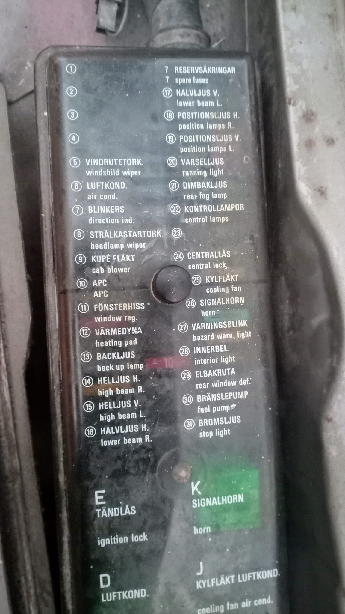

Hallo. Es dauert manchmal etwas, weil meine Aufträge Vorrang haben. Ich habe das jetzt gemacht, und beim Herausziehen von #20 (das ist Fahrlicht nach der Beschriftung) geht das Standlicht aus. Was mache ich jetzt als Nächstes? Danke
  • Mitglied

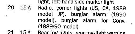

Hm, meinem Schaltplan nach (allerdings nicht für dein Baujahr) hängen die Hauptlichter an Sicherung 14 bis 17 - Nr. 20 ist u.a. fürs Radio und bekommt die Spannung vom Kontakt X des Lichtschalters.
Möglicherweise ist ein Fremdradio schuld, in dem dessen Plusleitung irgendwie zur Standlichtleitung (Fehlschaltung oder Defekt in der Beleuchtung des Radios?) gelangt...?
Ich halte mich streng an die Beschriftung...
Ja, und danach ist die 20 "runnig light". Nennt man heutzutage Tagfahrlicht.
Und klar, bei eingeschalteter Zündung ist das dann an.
Allerdings sollten dabei dann meines Wissens die Sceinwerfer und nicjht die Begrenzungsleuchten leuchten.
Aber wenn Du mir nochmal das genaue Modelljahr und die unrsprünglichen Zielmarkt (dt., US- oder ggf. schwed. Modell?) nennst, könnte ich nochmal schauen, wie passende Schaltpläne ich dafür finde.
OK. Wenn das stimmt, was du sagst, was sind dann die "Positionsleuchten"? Dieses Problem ist ja vorher niemals aufgetreten, und mögen die Beschriftungen auch sein, wie sie wollen, irgendwann müssen die Begrenzungsleuchten doch AUSGEHEN, schluchz, ohne dass ich irgendwelche Sicherungen ziehe... es ist sicher ein deutsches Fahrzeug, hier der Schein

Schriebst Du nicht, dass es nur bei eingeschalteter Zündung leuchten. Dies ist dann auch völlig richtig und so gewollt. Wenn Du das so nicht magst, lasse die Sicherung draußen. Alles andere sollte davon nicht berührt sein.
In D war die Sicherung für das Tagfahrlicht meines Wissens ab Auslieferung nie gesteckt.

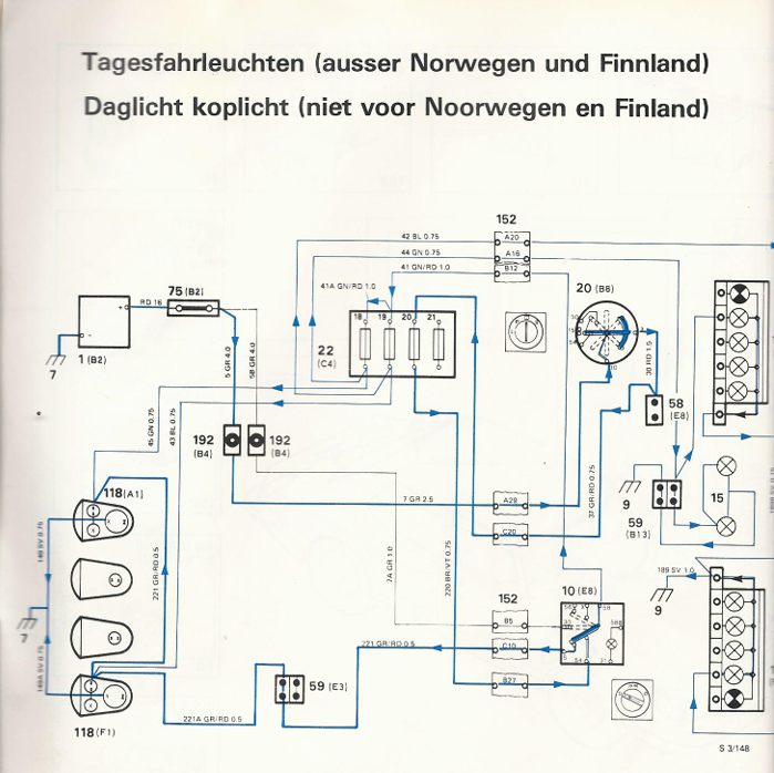

Dazu sagt, konform zum Deckel des Si-Kastens, das WHB: 1731431450951.png.415f4e9f34b58a8d7817475010a9cd39.png
Wenn ich das im WHB richtig verstehe, gab es das Tagfahrlicht nur einmal für SE und einmal für NO/FI.
In der SE-Version leuchtet vorn das Standlicht und in der NO/FI-Version leuchtet vorn das Abblendlicht in den Scheinwerfern.
Der (von gezeichneten Schaltplanjeweils abweichenden) textlichen Beschreibung nach leuchten in beiden Varianten Rücklichter und Kennzeichenleuchten ebenfalls.
Die "Positionsleuchten" ist das, was in D umgangssprachlich das Standlicht ist, Sicherung 18 +19 (roter Kreis)
20 ist bei Deinem nicht gesteckt.
4 Glühlampen sind beim Steili seltsamerweise meistens gesteckt, wobei nur zwei davon brennen, die hinteren beiden (Rückfahrlicht) sind elektrisch nicht angeschlossen.
In den Scheinwerfern selbst ist nur die H4-Lampe.
Mit den Bildern und dem Schaltplan solltest Du den Fehler finden können, gutes Gelingen :top:

Danke schön, du hast dir wirklich Mühe gegeben. Werde versuchen, das umzusetzen. Nochmal: BIS VOR EINIGEN WOCHEN FUNKTIONIERTE DAS ALLES EINWANDFREI, wie gesagt, ich habe das Auto seit 30 Jahren. Es hat niemand daran herumgebastelt, ich bestimmt nicht, und auch den einen Vorbesitzer schätze ich nicht so ein. Sicherung 20 ist bei mir belegt. Rückfahrlicht funktioniert, wäre ja auch schlimm wenn nicht. Was ist ein "Steili"?
Ziehe sie einfach raus. Und dann schaue, ob Du irgend etwas findest, was nicht wie gewollt funktioniert.
Ich denke, wir reden hier alle um den heißen Brei und am Ende war die Si in 20 bisher einfach nicht gesteckt, oder defekt, oder hatte keinen Kontakt, oder ...
